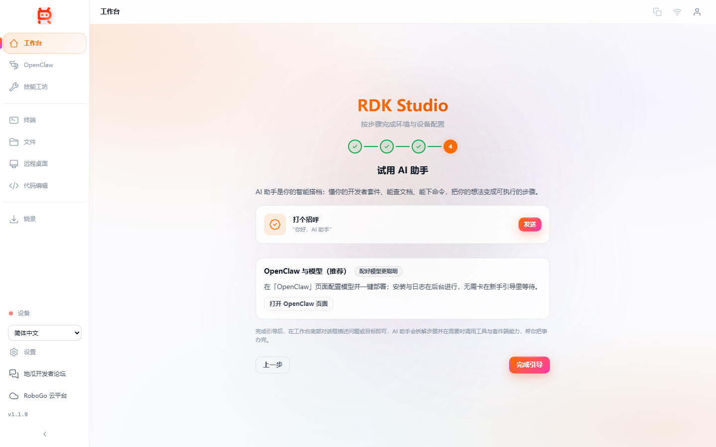

RDK Studio 对所有登录用户开放一个官方推荐模型:完成 SSO 登录后,打开 AI Dock 直接发送消息即可,Studio 会自动使用内置模型——不需要申请额外的 API Key、也不需要在 Studio 中填任何字段。这个内置模型走 D-Robotics 官方网关统一转发,对公司内部账号与外部开发者账号一视同仁。
新手引导向导 · 第 4 步试用 AI 助手:上面是"打个招呼"快捷发送,下面是可选的「OpenClaw 与模型(推荐)」入口,底部可"完成引导"进入正式工作台
内置模型足以覆盖大部分场景。如果暂时不需要接其他厂商,可以直接在上图的"打个招呼"卡片点击 发送、或跳到 2.6 发起首次对话
