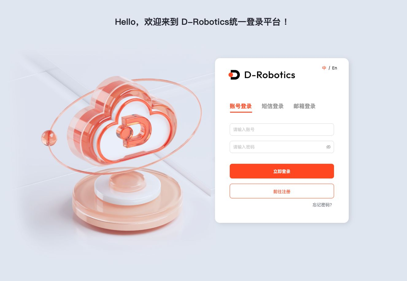

启动桌面客户端后会自动弹出 D-Robotics 统一登录平台。RDK Studio 通过 OAuth 2.0 协议与 D-Robotics 账号体系对接,本机不存储密码,仅保留授权后的 access_token。
D-Robotics 统一登录平台页面:标题"Hello,欢迎来到 D-Robotics 统一登录平台!",表单提供"账号登录 / 短信登录"两种方式,账号与密码字段为空,下方有"立即登录 / 前往注册"按钮与"忘记密码?"链接;右上角语言切换(中 / En)
登录步骤:
  1. 在登录窗口输入 D-Robotics 账号和密码,或切换到 短信登录 使用手机号 + 验证码
  2. 完成验证(首次登录可能需要短信或邮件验证码)
  3. 点击 立即登录,浏览器自动跳回 Studio,登录窗口关闭

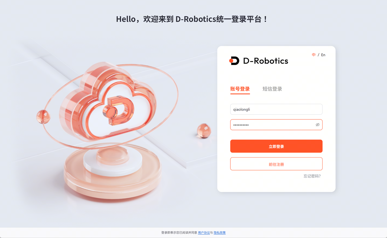

D-Robotics 统一登录平台 · 填写账号后的状态:账号输入框显示 qiaolongli,密码输入框显示掩码(已填写),立即登录 按钮可点击
登录完成后 Studio 会自动同步本机配置:设备列表、模型条目、技能安装状态、AI Dock 历史会话。

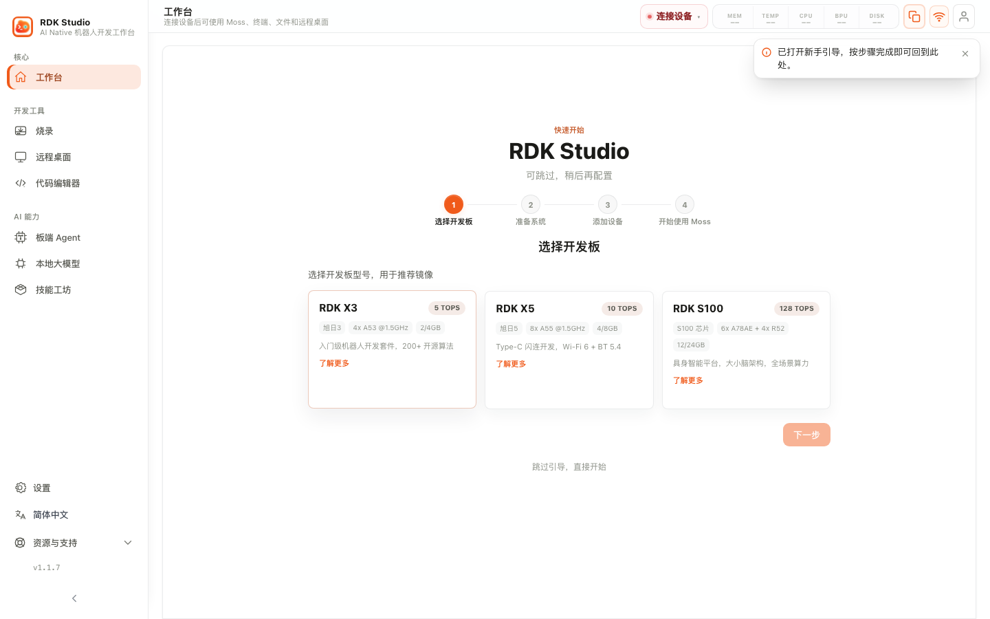

登录后进入引导向导
首次登录后,Studio 主窗口会进入新手引导向导(四步:选择硬件 → 烧录系统 → 接入设备 → 接入 AI 助手)。
首次登录后的新手引导向导 · 第 1 步选择硬件:三张卡片并列展示 RDK X3 / X5 / S100 的 TOPS、CPU、内存与定位描述
这是 2.1 之后所有章节(2.2 烧录 → 2.3 接入 → 2.5 模型)的"导航主线"。如果板已经能正常启动、只想跳过向导直接进入工作台,点击底部的 跳过引导,直接开始 即可;工作台空页上仍保留"重新开始引导"入口,随时可重进。
