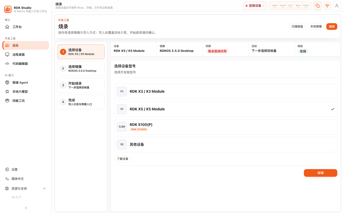

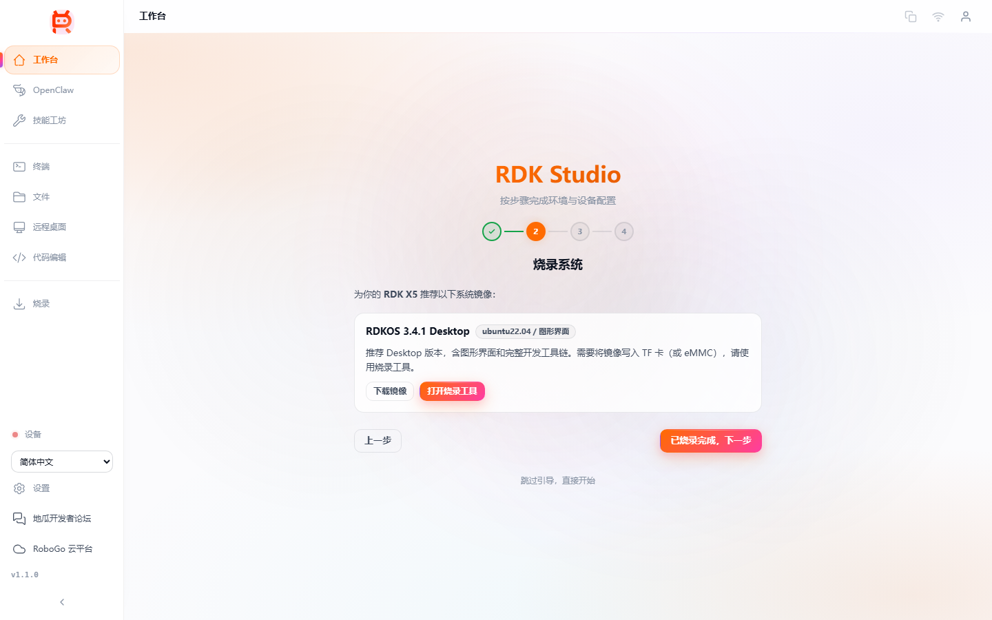

从引导进入烧录​
首次使用引导在“选择开发板”后会进入“准备系统”。选择需要烧录时,会打开完整的烧录页。烧录向导分四步:
  1. 选择设备:RDK X3、RDK X5、RDK S100 / S100P,或其他需要写入本机镜像的设备。
  2. 选择镜像:选择官方镜像,或选择本机镜像 / 固件文件。
  3. 开始烧录:确认要写入的 TF 卡、磁盘或设备后开始。
  4. 完成:按提示安全移除 TF 卡,或等待设备重启。
RDK Studio 烧录向导:先选择要烧录的设备类型
