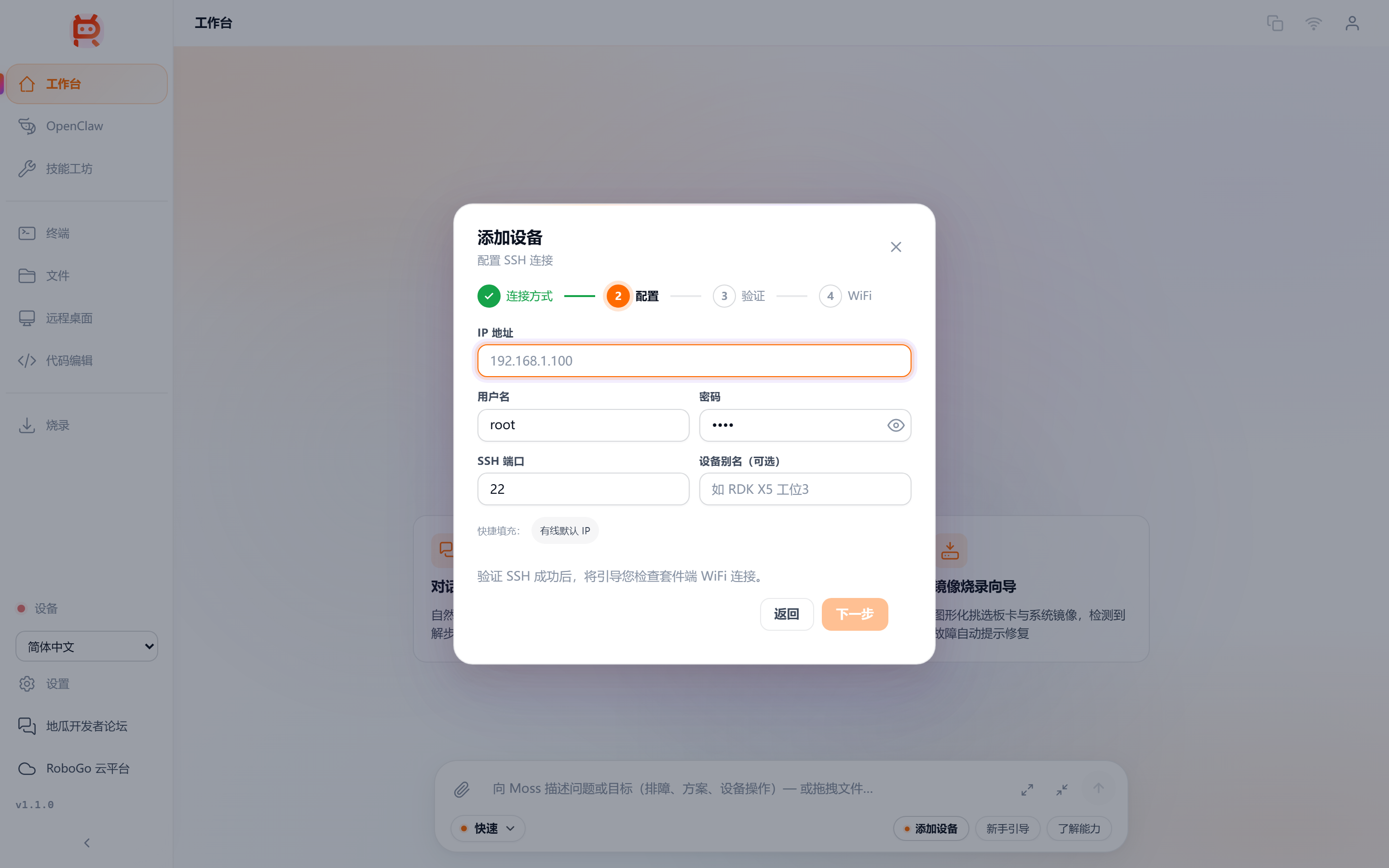

第 2 步:在 Studio 中添加设备
打开桌面客户端,点击顶部 添加设备,在弹窗中选择 SSH 网络连接。填写以下字段:
| 字段 | 默认值 | 说明 |
| IP / Host | (上一步获取的 IP) | 支持 IPv4、IPv6、域名 |
| 端口 | 22 | 标准 SSH 端口 |
| 用户名 | root | RDK 官方镜像出厂默认 |
| 认证方式 | 密码 | 见下方对比 |
部分场景下板端 SSH 端口可能不是 22(如公网穿透、Docker 容器内的 SSH),按实际值填写。
