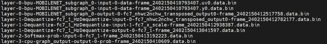

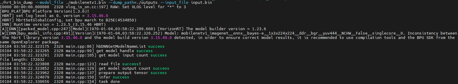

本节主要介绍dump工具的开启方法,一般不需要关注,只有在模型精度异常情况时开启使用。 ​通过设置 export HB_DNN_DUMP_PATH=${path} 这个环境变量,可以dump出模型推理过程中每个节点的输入和输出, 根据dump的输出结果,可以排查模型推理在开发机模拟器和开发板是否存在一致性问题:即相同模型,相同输入,开发板和开发机模拟器的输出结果是否完全相同。

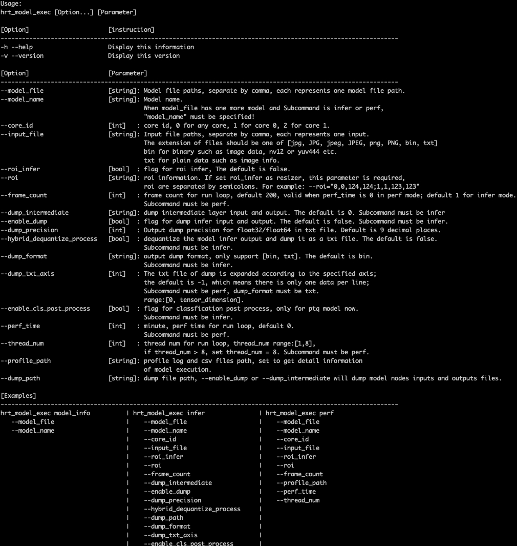

在开发板上运行 hrt_model_exec 、 hrt_model_exec -h 或 hrt_model_exec --help 获取工具的使用参数详情。 如下图中所示:
hrt_model_exec_help
编号 参数 类型 说明
1 model_file string 模型文件路径,多个路径可通过逗号分隔。
2 model_name string 指定模型中某个模型的名称。
3 core_id int 指定运行核。0:任意核,1:core0,2:core1;默认为 0。
4 input_file string 模型输入信息。图片输入后缀必须为 bin / JPG / JPEG / jpg / jpeg / png / PNG中的一种。feature输入后缀名必须为 bin / txt 中的一种。 每个输入之间需要用英文字符的逗号隔开 ,,如: xxx.jpg,input.txt。当模型中含有对输入数据有要求的算子时,推荐使用指定数据进行perf,如:Gather算子的index输入需要满足一定范围。
5 roi_infer bool 使能resizer模型推理。 若模型存在resizer输入源的输入,需设置为 true, 并且配置与输入源一一对应的 input_file 和 roi 参数。
6 roi string 指定推理resizer模型时所需的roi区域。 多个roi之间通过英文分号间隔。如:--roi="2,4,123,125;6,8,111,113"
7 frame_count int 执行模型运行帧数。
8 dump_intermediate string dump模型每一层输入和输出。
- dump_intermediate=0 时,默认dump功能关闭。
- dump_intermediate=1 时,模型中每一层节点输入数据输出数据以 bin 方式保存,其中 BPU 节点输出为 aligned 数据。
- dump_intermediate=2 时,模型中每一层节点输入数据和输出数据以 bin和 txt 两种方式保存,其中 BPU 节点输出为 aligned 数据。
- dump_intermediate=3 时,模型中每一层节点输入数据和输出数据以 bin 和 txt 两种方式保存,其中 BPU 节点输出为 valid 数据。
9 enable_dump bool 使能dump模型输入和输出,默认为 false。
10 dump_precision int 控制txt格式输出float型数据的小数点位数,默认为 9。
11 hybrid_dequantize_process bool 对原始输出进行后处理后保存。在 enable_dump=true 时生效,且只支持四维模型。后处理包括对定点输出进行反量化操作、去除 padding 操作。
12 dump_format string dump模型输入和输出的格式。
13 dump_txt_axis int 控制txt格式输入输出的换行规则。
14 enable_cls_post_process bool 使能分类后处理,默认为 false。子命令为 infer 时配合使用,目前只支持ptq分类模型的后处理,打印分类结果。
15 perf_time int 执行模型运行时间。
16 thread_num int 线程数(并行度),数值可以表示最多有多少个任务在并行处理。测试延时,数值需要设置为1,没有资源抢占发生,延时测试更准确。测试吞吐,建议设置>2 (BPU核心个数),调整线程数使BPU利用率尽量高,吞吐测试更准确。
17 profile_path string 统计工具日志产生路径,运行产生profiler.log和profiler.csv,分析op耗时和调度耗时。一般设置 --profile_path="." 即可,代表在当前目录下生成日志文件。
18 dump_path string 工具dump输出文件路径,enable_dump或dump_intermediate都会产生输出文件,指定路径后,文件将输出在指定路径下,若路径不存在,则工具会自动创建。

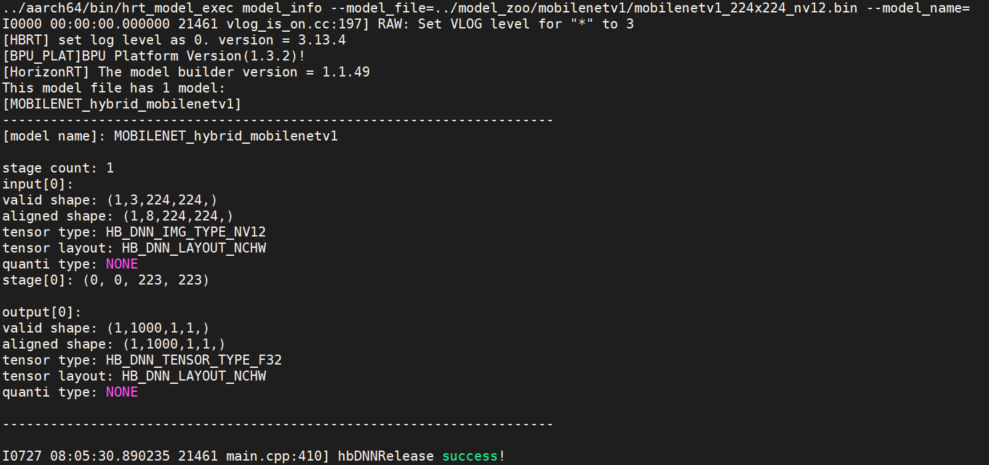

model_info
  • 概述
该参数用于获取模型信息,模型支持范围:QAT模型,PTQ模型。 该参数与 model_file 一起使用,用于获取模型的详细信息; 模型的信息包括:模型输入输出信息 hbDNNTensorProperties 和模型的分段信息 stage ;模型的分段信息是:一张图片可以分多个阶段进行推理,stage信息为[x1, y1, x2, y2],分别为图片推理的左上角和右下角坐标,目前X5的bayes架构支持这类分段模型的推理,X3上模型均为1个stage。
小技巧:
不指定 model_name ,则会输出模型中所有模型信息,指定 model_name ,则只输出对应模型的信息。
  • 示例说明
  1. 单模型
  hrt_model_exec model_info --model_file=xxx.bin
  1. 多模型(输出所有模型信息)
  hrt_model_exec model_info --model_file=xxx.bin,xxx.bin
  1. 多模型–pack模型(输出指定模型信息)
  hrt_model_exec model_info --model_file=xxx.bin --model_name=xx
model_info

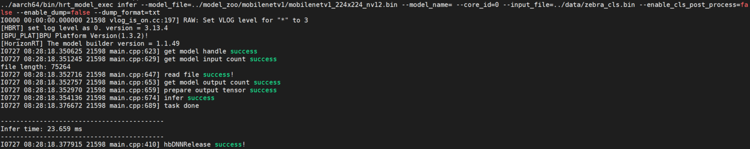

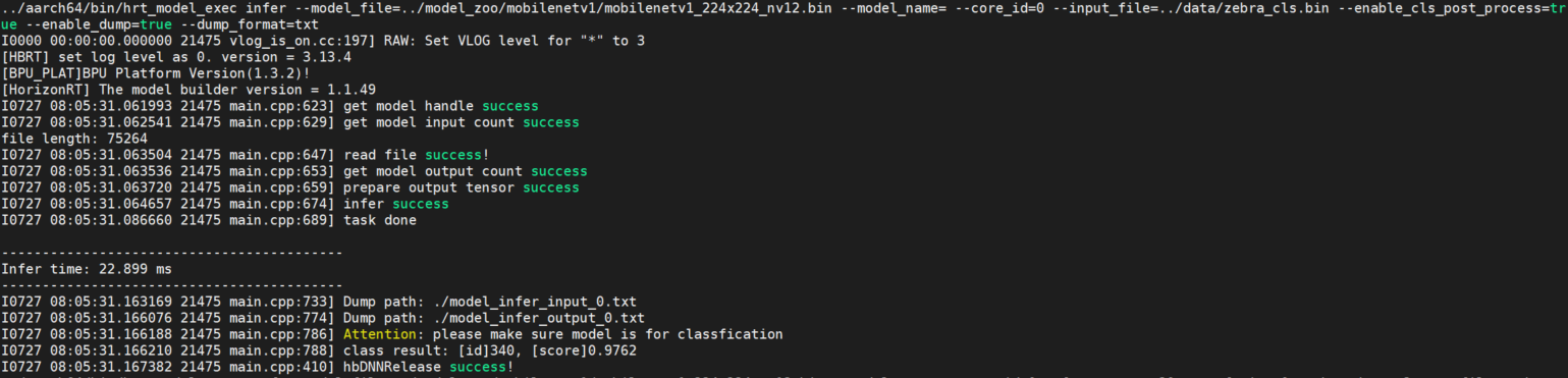

  • enable_cls_post_process
使能分类后处理。子命令为 infer 时配合使用,目前只支持在PTQ分类模型的后处理时使用,变量为 true 时打印分类结果。 参见下图:

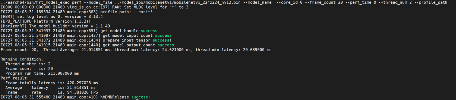

perf
  • 概述
该参数用于测试模型的推理性能。 使用此工具命令,用户无需输入数据,程序会根据模型信息自动构造模型的输入tensor,tensor数据为随机数。 程序默认单线程运行200帧数据,当指定perf_time参数时,frame_count参数失效,程序会执行指定时间后退出。 程序运行完成后,会输出模型运行的程序线程数、帧数、模型推理总时间,模型推理平均latency,帧率信息等。
小技巧:
程序每200帧打印一次性能信息:latnecy的最大、最小、平均值,不足200帧程序运行结束打印一次。
  • 示例说明
  1. 单模型
  hrt_model_exec perf --model_file=xxx.bin
  1. 多模型
  hrt_model_exec perf --model_file=xxx.bin,xxx.bin --model_name=xx

在 perf 模式下,单线程的latency时间表示模型的实测上板性能, 而多线程的latency数据表示的是每个线程的模型单帧处理时间,其相对于单线程的时间要长,但是多线程的总体处理时间减少,其帧率是提升的。
输入参数补充说明
  • profile_path
profile日志文件产生目录。 该参数通过设置环境变量 export HB_DNN_PROFILER_LOG_PATH=${path} 查看模型运行过程中OP以及任务调度耗时。 一般设置 --profile_path="." 即可,代表在当前目录下生成日志文件,日志文件为profiler.log。
  • thread_num
线程数(并行度),数值表示最多有多少个任务在并行处理。 测试延时时,数值需要设置为1,没有资源抢占发生,延时测试更准确。 测试吞吐时,建议设置>2 (BPU核心个数),调整线程数使BPU利用率尽量高,吞吐测试更准确。 注意: X5只有一个BPU核,core_id 只能设置为 0 或 1
  // 多线程FPS
  hrt_model_exec perf --model_file xxx.bin --thread_num 8 --core_id 0
  // Latency
  hrt_model_exec perf --model_file xxx.bin --thread_num 1 --core_id 1

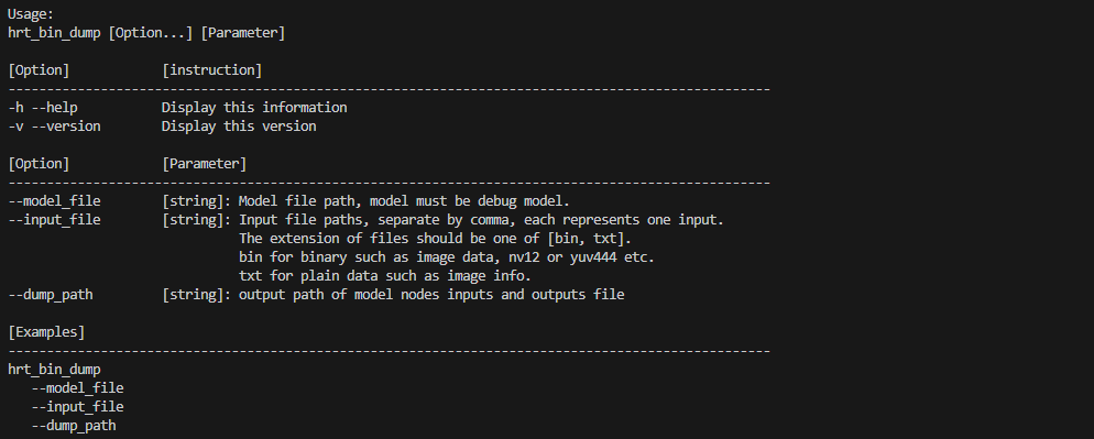

工具提供模型节点输入输出dump卷积层输出功能,输出文件为二进制文件。 直接运行 hrt_bin_dump 获取工具使用详情。 参见下图:
hrt_bin_dump_help
小技巧: 工具也可以通过 -v 或者 --version 命令,查看工具的 dnn 预测库版本号。

以mobilenetv1的模型为例,创建outputs文件夹,执行以下命令:
  ./hrt_bin_dump --model_file=./mobilenetv1.bin --dump_path=./outputs --input_file=./input.bin
运行日志参见以下截图:
run_log
在路径 outputs/ 文件夹下可以查看输出,参见以下截图:
output
