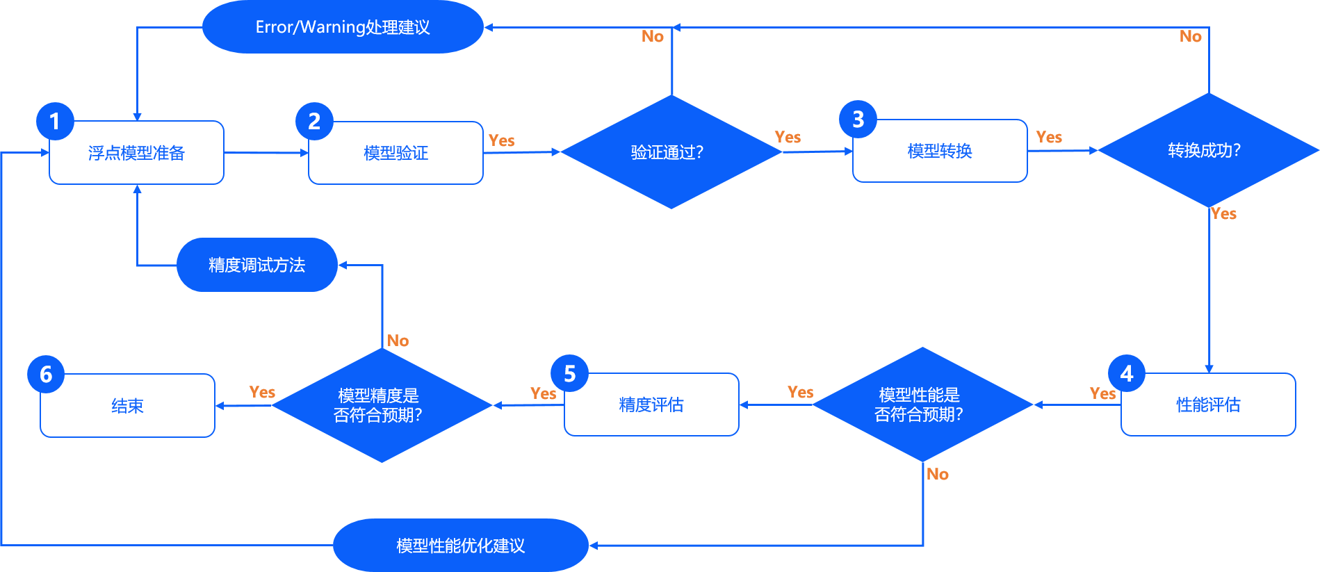

配合X5算法工具链的模型完整开发过程,需要经过 浮点模型准备、 模型验证、 模型转换、 性能评估 和 精度评估 共五个重要阶段,如下图:
model_conversion_flowchart
浮点模型准备 本阶段用来确保原始浮点模型的格式为X5算法工具链模型转换工具支持的格式,原始浮点模型来自于您通过TensorFlow/PyTorch等DL框架训练得到可用模型。具体的浮点模型要求与建议,请阅读浮点模型准备章节内容。
模型验证 本阶段用来校验原始浮点模型是否满足X5算法工具链的要求。X5算法工具链提供 hb_mapper checker 检查工具来完成浮点模型的检查。具体使用方法,请阅读验证模型 章节内容。
模型转换 本阶段用来完成浮点模型到X5混合异构模型的转换,经过这个阶段,您将得到一个可以在X5处理器上运行的模型。X5算法工具链提供 hb_mapper makertbin 转换工具来完成模型优化、量化和编译等关键步骤。具体使用方法,请阅读模型转换章节内容。
性能评估 本阶段主要用于测评X5混合异构模型的推理性能情况,X5算法工具链提供了模型性能评估的工具,您可以使用这些工具验证模型性能是否达到应用要求。具体使用说明,请阅读 模型性能分析与调优章节内容。
精度评估 本阶段主要用于测评X5混合异构模型的推理精度情况,X5算法工具链提供了模型精度评估的工具。具体使用说明,请阅读模型精度分析与调优章节内容。

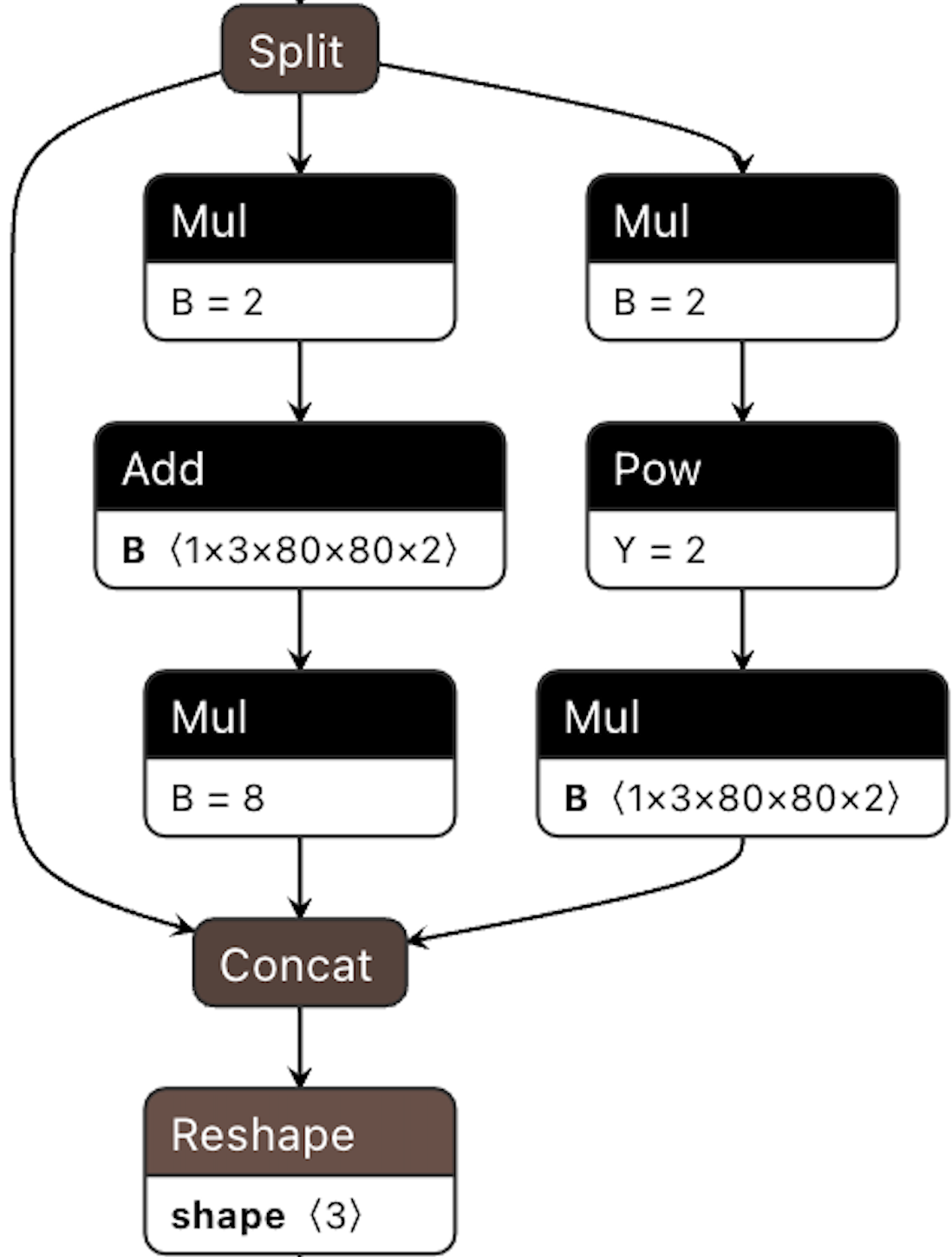

在最理想的情况下,模型网络结构中的算子都应该在BPU上运行,也就是只有一个子图。 如果出现了CPU算子导致拆分多个子图, hb_mapper checker 工具会给出导致CPU算子出现的具体原因,以下给出了 X5 上示例模型验证的情况;
  • 以下在 X5 上运行的ONNX模型出现了Mul + Add + Mul的结构,从 X5 的算子约束列表中我们可以看到,Mul和Add算子在五维上是支持BPU运行的,但前提要符合X5 BPU算子约束条件,不然就会回退到CPU计算。
model_reshape
因此模型最终检查结果也会出现分段情况,如下:

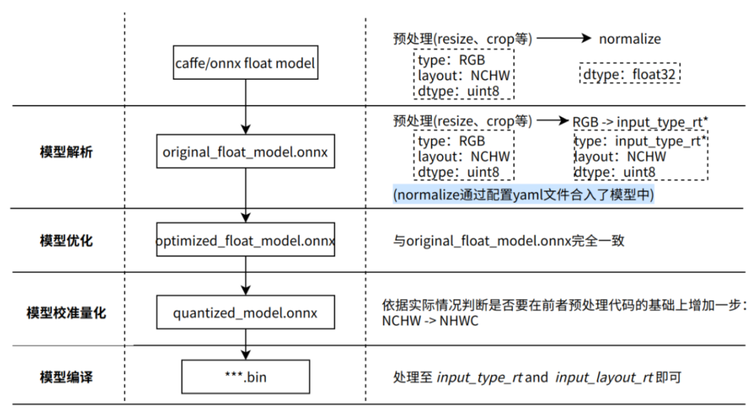

模型转换使用 hb_mapper makertbin 工具完成,转换期间会完成模型优化和校准量化等重要过程,校准需要依照模型预处理要求准备校准数据。 为了方便您全面了解模型转换,本节将依次介绍校准数据准备、转换工具使用、转换内部过程解读、转换结果解读和转换产出物解读等内容。
准备校准数据
在进行模型转换时,校准阶段会需要 100份左右 标定样本输入,每一份样本都是一个独立的数据文件。 为了确保转换后模型的精度效果,我们希望这些校准样本来自于您训练模型使用的 训练集或验证集 ,不要使用非常少见的异常样本,例如 纯色图片、不含任何检测或分类目标的图片等。
转换配置文件中的 preprocess_on 参数,该参数 启用 和 关闭 状态下分别对应了两种不同的预处理样本要求。 (有关参数的详细配置可参考下文校准参数组中相关说明) preprocess_on 关闭状态下,您需要把取自训练集/验证集的样本做与模型推理(inference)前一样的前处理, 处理完后的校准样本会与原始模型具备一样的数据类型( input_type_train )、尺寸( input_shape )和 layout( input_layout_train ),对于featuremap输入的模型,您可以通过 numpy.tofile 命令将数据保存为float32格式的二进制文件, 工具链校准时会基于 numpy.fromfile 命令进行读取。 例如,使用ImageNet训练的用于分类的原始浮点模型,它只有一个输入节点,输入信息描述如下:
  • 输入类型:BGR
  • 输入layout:NCHW
  • 输入尺寸:1x3x224x224
使用验证集做模型推理(inference)时的数据预处理如下:
  1. 图像长宽等比scale,短边缩放到256。
  2. center_crop 方法获取224x224大小图像。
  3. 按通道减mean。
  4. 数据乘以scale系数。
针对上述举例模型的样本处理代码如下:
为避免过长代码篇幅,各种简单transformer实现代码未贴出,具体使用请参考transformer使用方法 章节内容。
小技巧:
  • 建议参考使用X5算法工具链模型转换 horizon_model_convert_sample 示例包中的caffe、onnx等示例模型的预处理步骤方法: 02_preprocess.sh 和 preprocess.py 。
# 本示例使用skimage,如果是opencv会有所区别
# 需要您特别注意的是,transformers中并没有体现减mean和乘scale的处理
# mean和scale操作已经融合到了模型中,请参考下文norm_type/mean_value/scale_value配置
def data_transformer():
    transformers = [
    # 长宽等比scale,短边缩放至256
    ShortSideResizeTransformer(short_size=256),
    # CenterCrop获取224x224图像
    CenterCropTransformer(crop_size=224),
    # skimage读取结果为NHWC排布,转换为模型需要的NCHW
    HWC2CHWTransformer(),
    # skimage读取结果通道顺序为RGB,转换为模型需要的BGR
    RGB2BGRTransformer(),
    # skimage读取数值范围为[0.0,1.0],调整为模型需要的数值范围
    ScaleTransformer(scale_value=255)
    return transformers
# src_image 标定集中的原图片
# dst_file 存放最终标定样本数据的文件名称
def convert_image(src_image, dst_file, transformers):
    image = skimage.img_as_float(skimage.io.imread(src_image))
    for trans in transformers:
    image = trans(image)
    # 模型指定的input_type_train BGR数值类型是UINT8
    image = image.astype(np.uint8)
    # 二进制存储标定样本到数据文件
    image.tofile(dst_file)
if __name__ == '__main__':
    # 此处表示原始标定图片集合,伪代码
    src_images = ['ILSVRC2012_val_00000001.JPEG',...]
    # 此处表示最终标定文件名称(后缀名不限制),伪代码
    # calibration_data_bgr_f32是您在配置文件中指定的cal_data_dir
    dst_files = ['./calibration_data_bgr_f32/ILSVRC2012_val_00000001.bgr',...]
    transformers = data_transformer()
    for src_image, dst_file in zip(src_images, dst_files):
小技巧:
  • preprocess_on 启用状态下,标定样本使用skimage支持读取的图片格式文件即可。
  • 转换工具读取这些图片后,会将其缩放到模型输入节点要求的尺寸大小,以此结果作为校准的输入。
  • 这样的操作会简单,但是对于量化的精度没有保障,因此我们强烈建议您使用 关闭 preprocess_on 的方式。

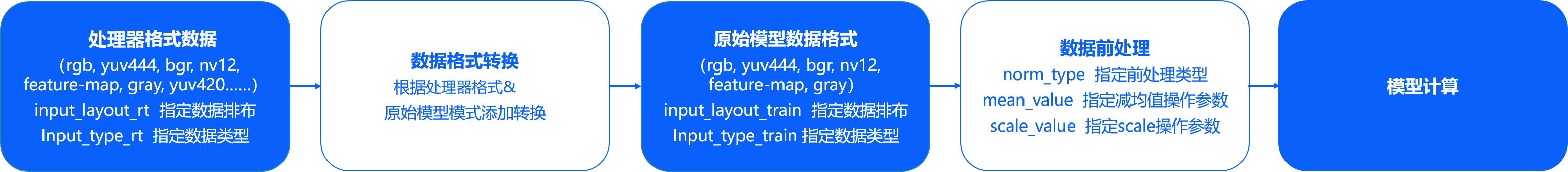

input_type_rt/input_type_train补充说明
X5的计算平台架构,在设计时为了提升性能,做了两点假设:
  1. 假设输入的数据都是int8的量化数据。
  2. 摄像头获取到的数据是nv12。
因此,如果您在模型训练时使用rgb(NCHW)输入格式,但是想使这个模型能够高效处理nv12数据,只需要在模型转换时做如下配置:
  input_parameters:
      input_type_rt: 'nv12'
      input_type_train: 'rgb'
      input_layout_train: 'NCHW'
小技巧:
  • 若您在训练模型时使用gray格式,而实际使用中输入的数据格式为nv12格式,则可以将模型转换时的 input_type_rt 及 input_type_train 均配置为 gray,在嵌入式应用开发时仅使用nv12的y通道地址作为输入即可。

preprocess_on补充说明
  • 如果指定配置参数 preprocess_on=True:
    工具可通过该设置 preprocess_on 为 True 来自动完成的校准图片的前处理。 该模式下需在 cal_data_dir 中指定校准JPEG图片的存放路径。 则在模型校准时,工具内部会通过skimage方式读入的JPEG图片,通过skimage resize的方式缩放图片到配置文件指定的 input_shape, 并把图像格式调整为 input_type_rt 指定的格式。
    举一个例子,假如输入的JPEG图像的尺寸为608x608,则通过默认的预处理后,图像被缩放为224x224, 图像的内存格式调整为bgr(NCHW)的格式,像素值调整为0-255范围。
    默认的预处理,请参考如下代码:
        def data_transformer(norm_type, input_dim, input_type_train):
            image_width = input_dim[2]
            image_height = input_dim[1]
            transformers = [
                ResizeTransformer((image_height, image_width)),
                HWC2CHWTransformer(),  # to CXHXW
            transformers.append(ScaleTransformer(255))
  • 如果指定配置参数 preprocess_on=False:
    您需要自行处理图片,将图片处理为 input_type_train 指定的格式,并且将数据以二进制形式保存为文件。 工具内部会自动增加从 input_type_train 到 input_type_rt 的格式转换。
备注: 文件格式为:Row-major order 的uint8/float32数据存储。

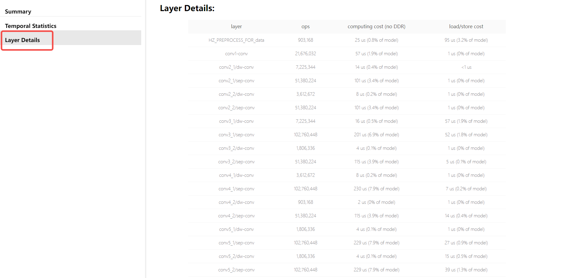

debug 参数作用:是否打开编译的debug信息。
参数说明:开启该参数的场景下,模型的静态分析的性能结果将保存在模型中,您可以在模型成功转换后生成的静态性能评估文件html页和hb_perf时产生的html页内,在Layer Details选项卡中查看模型逐层BPU算子的性能信息(包括计算量、计算耗时和数据搬运耗时)。 默认情况下,建议您保持该参数关闭。
取值范围:True 、 False。
默认配置: False。
可选

模型转换阶段完成浮点模型到X5混合异构模型的转换。为了使得这个异构模型能快速高效地在嵌入式端运行,模型转换重点在解决 输入数据处理 和 模型优化编译 两个问题,本节会依次围绕这两个重点问题展开。
输入数据处理 X5处理器会为某些特定类型的模型输入通路提供硬件级的支撑方案。 例如:视频通路方面的视频处理子系统,为图像采集提供图像裁剪、缩放和其他图像质量优化功能,这些子系统的输出是YUV420 NV12格式图像, 而算法模型往往是基于bgr/rgb等一般常用图像格式训练得到的。
针对此种情况提供的解决方案是:
  • 每个转换的模型都提供两种描述,一种用于描述原始浮点模型的输入数据( input_type_train 和 input_layout_train ),另一种则用于描述我们需要对接的处理器的输入数据( input_type_rt 和 input_layout_rt )。
  • 图像数据的mean/scale也是比较常见的操作,但YUV420 NV12等处理器支持的数据格式不适合这样的操作,因此,我们也将这些常见图像前处理固化到了模型中。
经过以上两种方式处理后,模型转换阶段产出的 ***.bin 异构模型的输入部分将变成如下图状态。
input_data_process
上图中的数据排布就只有NCHW和NHWC两种数据排布格式,N代表数量、C代表channel、H代表高度、W代表宽度, 两种不同的排布体现的是不同的内存访问特性。在TensorFlow模型NHWC较常用,Caffe中就都使用NCHW, X5处理器不会限制使用的数据排布,但是有两条要求:第一是 input_layout_train 必须与原始模型的数据排布一致;第二是在处理器上准备好与 input_layout_rt 一致排布的数据,正确的数据排布是顺利解析数据的基础。
模型转换工具会根据 input_type_rt 和 input_type_train 指定的数据格式自动添加数据转换节点,根据以往的实际使用经验, 并不是任意类型组合都是需要的,为了避免您误用,我们只开放了一些固定的类型组合,如下表:
input_type_train \ input_type_rt nv12 yuv444 rgb bgr gray featuremap
yuv444 Y Y N N N N
rgb Y Y Y Y N N
bgr Y Y Y Y N N
gray N N N N Y N
featuremap N N N N N Y
备注:
  • 表格中第一行是 input_type_rt 中支持的类型,第一列是 input_type_train 支持的类型, 其中的 Y/N 表示是否支持相应的 input_type_rt 到 input_type_train 的转换。
  • 为了配合计算平台对于输入数据类型的要求(int8),减小推理开销,对于 input_type_rt 类型为 rgb(NHWC/NCHW)/bgr(NHWC/NCHW) 的配置, 转换工具转换出的模型,其输入数据类型均为 int8。 也就是说,对于常规的图像数据,需要-128使用(该操作在API中已自动进行,无需再进行该操作)。
  • 在模型转换得到的最终产出bin模型中, input_type_rt 到 input_type_train 是一个内部的过程, 您只需要关注 input_type_rt 的数据格式即可。
  • 正确理解每种 input_type_rt 的要求,对于嵌入式应用准备推理数据很重要,以下是对 input_type_rt 每种格式的说明:
    • rgb、bgr和gray都是比较常见的图像格式,注意每个数值都采用UINT8表示。
    • yuv444是一种常见的图像格式,注意每个数值都采用UINT8表示。
    • nv12是常见的yuv420图像格式,每个数值都采用UINT8表示。
    • nv12有个比较特别的情况是 input_space_and_range 设置 bt601_video (参考前文对 input_space_and_range 参数的介绍),较于常规nv12情况,它的数值范围由[0,255]变成了[16,235], 每个数值仍然采用UINT8表示。
    • featuremap输入模型的数据格式type只要求您的数据是四维的,每个数值采用float32表示。例如:雷达和语音等模型处理就常用这个格式。
小技巧:
  • 校准数据只需处理到input_type_train即可,同时也要注意 不要做重复的norm操作。
  • 以上 input_type_rt 与 input_type_train 是固化在算法工具链的处理流程中,如果您非常确定不需要转换, 可将两个 input_type 设置成相同的配置,这样 input_type 会做直通处理,不会影响模型的实际执行性能。
  • 同样的,数据前处理也是固化在流程中,如果您不需要做任何前处理,通过 norm_type 配置关闭这个功能即可,不会影响模型的实际执行性能。
模型优化编译 完成了模型解析、模型优化、模型校准与量化、模型编译几个重要阶段,其内部工作过程如下图所示。
model_optimization
备注:
  • input_type_rt* 表示input_type_rt的中间格式。
  • 请用可视化工具Netron查看 quantized_model.onnx 输入节点的数据排布,决定是否要在预处理中增加 layout转换。
模型解析阶段 对于Caffe浮点模型会完成到ONNX浮点模型的转换。 在原始浮点模型上会根据转换配置yaml文件中的配置参数决定是否加入数据预处理节点,此阶段产出一个original_float_model.onnx。 这个ONNX模型计算精度仍然是float32,但在输入部分加入了一个数据预处理节点。
理想状态下,这个预处理节点应该完成 input_type_rt 到 input_type_train 的完整转换, 实际情况是整个type转换过程会配合X5处理器硬件完成,ONNX模型里面并没有包含硬件转换的部分。 因此ONNX的真实输入类型会使用一种中间类型,这种中间类型就是硬件对 input_type_rt 的处理结果类型, 数据layout(NCHW/NHWC)会保持原始浮点模型的输入layout一致。 每种 input_type_rt 都有特定的对应中间类型,如下表:
yuv444_128 yuv444_128 RGB_128 BGR_128 GRAY_128 featuremap
备注:
表格中第一行加粗部分是 input_type_rt 指定的数据类型,第二行是特定 input_type_rt 对应的中间类型, 这个中间类型就是original_float_model.onnx的输入类型。每个类型解释如下:
  • yuv444_128 是yuv444数据减去128结果,每个数值采用int8表示。
  • RGB_128 是RGB数据减去128的结果,每个数值采用int8表示。
  • BGR_128 是BGR数据减去128的结果,每个数值采用int8表示。
  • GRAY_128 是gray数据减去128的结果,每个数值采用int8表示。
  • featuremap 是一个四维张量数据,每个数值采用float32表示。
模型优化阶段 实现模型的一些适用于X5平台的算子优化策略,例如BN融合到Conv等。 此阶段的产出是一个optimized_float_model.onnx,这个ONNX模型的计算精度仍然是float32,经过优化后不会影响模型的计算结果。 模型的输入数据要求还是与前面的original_float_model一致。
模型校准阶段 会使用您提供的校准数据来计算必要的量化阈值参数,这些参数会直接输入到量化阶段,不会产生新的模型状态。
模型量化阶段 使用校准得到的参数完成模型量化,此阶段的产出是一个quantized_model.onnx。 这个模型的计算精度已经是int8,使用这个模型可以评估到模型量化带来的精度损失情况。 这个模型要求输入的基本数据格式和layout仍然与 original_float_model 一样,不过layout和数值表示已经发生了变化, 整体较于 original_float_model 输入的变化情况描述如下:
  • 当 input_type_rt 的取值为非 featuremap 时,则输入的数据类型均使用INT8, 反之, 当 input_type_rt 取值为 featuremap 时,则输入的数据类型则为float32。
  • 数据排布layout关系为:input_layout_train以及origin.onnx、calibrated_model.onnx、quanti.onnx输入的layout与原模型输入的layout一致。
注意: 如果input_type_rt为nv12时,对应quanti.onnx的输入layout都是NHWC。
模型编译阶段 会使用X5算法工具链模型编译器,将量化模型转换为X5平台支持的计算指令和数据, 这个阶段的产出一个 ***.bin 模型,这个bin模型就是可在X5嵌入式平台运行的模型,也就是模型转换的最终产出结果。

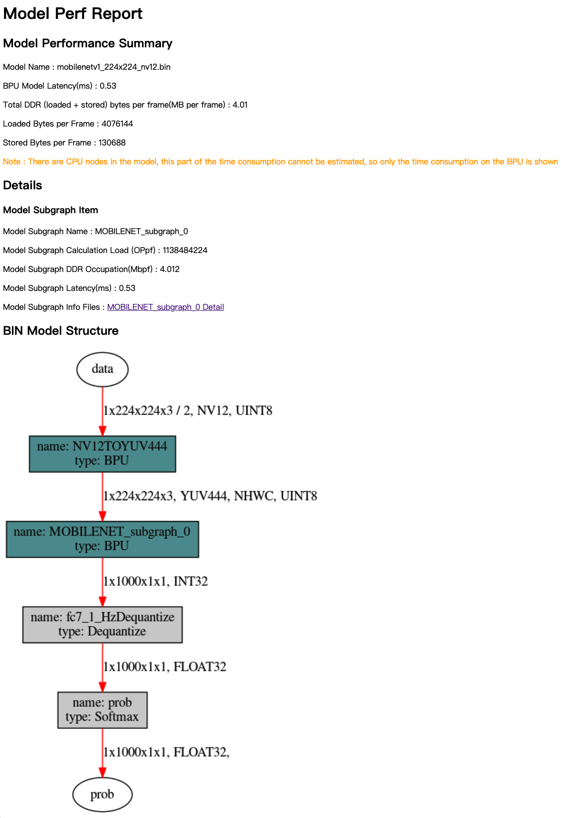

命令中的 ***.bin是模型转换步骤生成的定点模型,命令执行完成后,在当前目录下生成 hb_perf_result 文件夹,里边包含具体的模型分析结果。 以下是示例模型MobileNetv1的评测结果:
  hb_perf_result/
  └── mobilenetv1_224x224_nv12
      ├── MOBILENET_subgraph_0.html
      ├── MOBILENET_subgraph_0.json
      ├── mobilenetv1_224x224_nv12
      ├── mobilenetv1_224x224_nv12.html
      └── temp.hbm
通过浏览器打开 mobilenetv1_224x224_nv12.html 主页面,其内容如下图:
hb_mapper_perf_2
分析结果主要由Model Performance Summary、Details和BIN Model Structure三个部分组成。 Model Performance Summary是bin模型的整体性能评估结果,其中各项指标为:
  • Model Name——模型名称。
  • Model Latency(ms)——模型整体单帧计算耗时(单位为ms)。
  • Total DDR (loaded+stored) bytes per frame(MB per frame)——模型整体BPU部分数据加载和存储所占用的DDR总量(单位为MB/frame)。
  • Loaded Bytes per Frame——模型运行每帧读取数据量。
  • Stored Bytes per Frame——模型运行每帧存储数据量。
BIN Model Structure部分提供的是bin模型的子图级可视化结果,图中深青色节点表示运行在BPU上的节点,灰色节点表示在CPU上计算的节点。
在查看Details和BIN Model Structure时,您需要了解子图(subgraph)的概念。 如果模型网络结构中出现CPU计算的算子,模型转换工具会将CPU算子前后连续在BPU计算的部分拆分为两个独立的子图(subgraph)。 具体可以参考 验证模型 部分的介绍。
Details是每个模型BPU子图的具体信息,在 mobilenetv1_224x224_nv12.html 主页面中,子图的各项指标为:
  • Model Subgraph Name——子图名称。
  • Model Subgraph Calculation Load (OPpf)——子图的单帧计算量。
  • Model Subgraph DDR Occupation(Mbpf)——子图的单帧读写数据量(单位为MB)。
  • Model Subgraph Latency(ms)——子图的单帧计算耗时(单位为ms)。
每个子图结果都提供了详细的参考信息说明。

参考信息说明页面会根据您是否启用调试配置( debug ),从而有所区别, 下图中的Layer Details仅当在yaml配置文件中设置 debug 参数为 True 时才可以拿到, 这个 debug 参数配置方法请参考模型转换yaml配置参数说明部分的介绍。
Layer Details提供具体算子级别的分析,在模型调试分析阶段可以作为参考,例如:如果是某些BPU算子导致模型性能低,通过分析结果帮助您定位到具体的算子。
layer_details
其中,每项指标解读如下:
  • layer:layer名。
  • ops:计算量。
  • original output shape:原始算子输出shape。
  • aligned output shape:对齐后的算子输出shape。
  • computing cost (no DDR):计算耗时。
  • load/store cost:数据搬运耗时。
  • active period of time:编译后layer活跃时间段(不代表该layer执行时间,通常为多个layer交替/并行执行)。

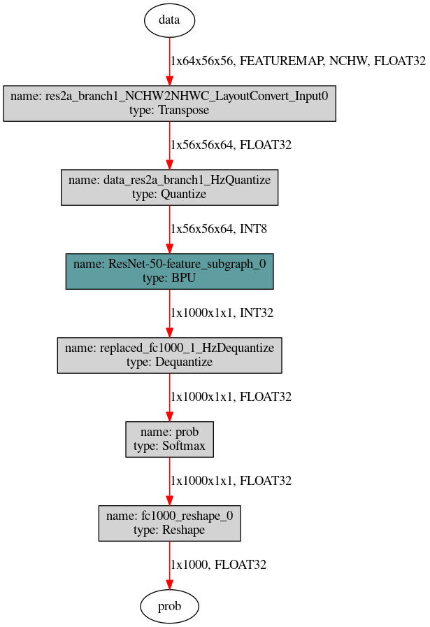

    • 对于下图这种没有与输入输出节点相连的模型,则需要使用hb_model_modifier工具判断相连节点是否支持删除后按照顺序逐个进行删除。
      nodes_connected
      先使用hb_perf工具获取模型结构图片,然后使用以下两条命令可以自上而下移除Quantize节点, 对于Dequantize节点自下而上逐个删除即可,每一步可删除节点的名称可以通过 hb_model_modifier x.bin 进行查看。
        hb_model_modifier x.bin -r res2a_branch1_NCHW2NHWC_LayoutConvert_Input0
        hb_model_modifier x_modified.bin -r data_res2a_branch1_HzQuantize

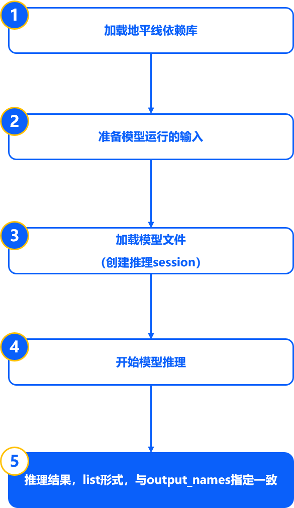

虽然最后的bin模型才是部署到X5处理器上的模型,但考虑到方便在Ubuntu/CentOS开发机上快速得到模型精度,我们同时支持使用 ***_quantized_model.onnx 来完成模型的精度测试; ***_quantized_model.onnxquantized模型和X5处理器运行的bin模型具有一致的精度效果。
建议您使用X5开发库加载ONNX模型来完成推理,基本流程如下所示:
注意:
  1. 示例代码不仅适用于quantized模型,对original和optimized模型同样适用,可以根据不同模型的输入类型和layout要求准备数据进行模型推理。
  2. 建议参考使用X5算法工具链模型转换 horizon_model_convert_sample 示例包中的caffe、onnx等示例模型的精度验证方法: 04_inference.sh 和 postprocess.py 。
import numpy as np
# 加载地瓜依赖库
# 准备模型运行的输入
input_data = np.load("input.npy")
# 加载模型文件
sess = HB_ONNXRuntime(model_file = "***_quantized_model.onnx")
# 获取模型输入&输出节点信息
input_names = sess.input_names
output_names = sess.output_names
# 准备输入数据,这里我们假设此模型只有1个输入
input_info = {input_names[0]: input_data}
# 开始模型推理,推理的返回值是一个list,依次与output_names指定名称一一对应
output = sess.run(output_names, input_info)
此外, 输入数据准备过程是最容易出现误操作的部分。相对于您设计&训练原始浮点模型的精度验证过程,建议您在数据预处理后将推理输入数据进行调整:主要是数据格式(RGB、NV12等)、数据精度(int8、float32等)和数据排布(NCHW或NHWC)。 调整方法是您在模型转换时yaml配置文件中设置的 input_type_train、 input_layout_train、 input_type_rt 和 input_layout_rt 四个参数共同决定,其详细规则请参考转换内部过程解读 章节介绍。
例如:使用ImageNet训练的用于分类的原始浮点模型,它只有一个输入节点。这个节点接受BGR顺序的三通道图片,输入数据排布为NCHW。 那么,在原始浮点模型设计&训练阶段,验证集推理模型前做的数据预处理如下:
  3. 按通道减mean。
  4. 数据乘以scale系数。
使用X5算法工具链转换这个原始浮点模型时, input_type_train 设置 bgr、 input_layout_train 设置 NCHW、 input_type_rt 设置 bgr、 input_layout_rt 设置 NHWC。 根据转换内部过程解读 部分介绍的规则, ***_quantized_model.onnx接受的输入应该为bgr_128、NHWC排布。 对应到前文的示例代码, your_custom_data_prepare 部分提供的数据处理过程如下:
  # mean和scale操作已经融合到了模型中,参考前文norm_type/mean_value/scale_value配置
def your_custom_data_prepare_sample(image_file):
    #skimage读取图片,已经是NHWC排布
    image = skimage.img_as_float(skimage.io.imread(image_file))
    image = ShortSideResize(image, short_size=256)
    image = CenterCrop(image, crop_size=224)
    # skimage读取结果通道顺序为RGB,转换为bgr_128需要的BGR顺序
    image = RGB2BGR(image)
    # 如果原模型是 NCHW 输入(input_type_rt为nv12除外)
    if layout == "NCHW":
      image = HWC2CHW(image)
    # skimage读取数值范围为[0.0,1.0],调整为bgr需要的数值范围
    image = image * 255
    # bgr_128是bgr减去128
    image = image - 128
    #bgr_128使用int8
    image = image.astype(np.int8)
    return image

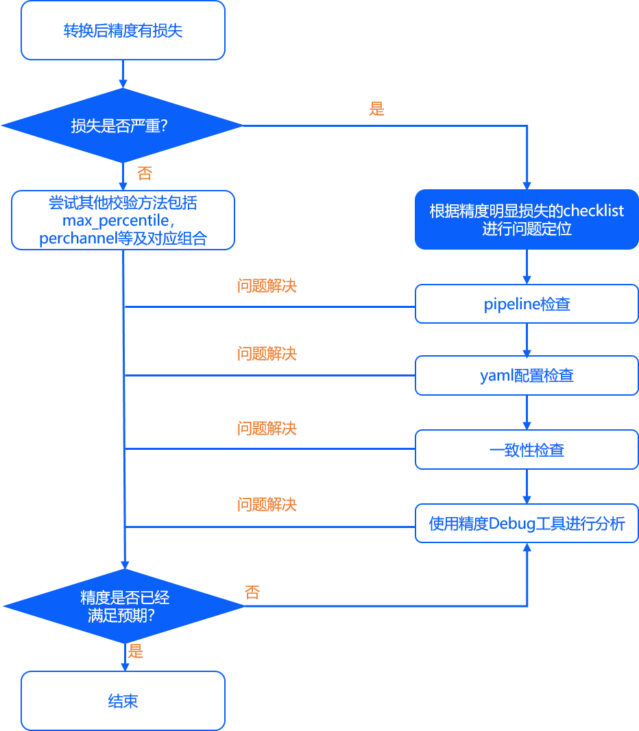

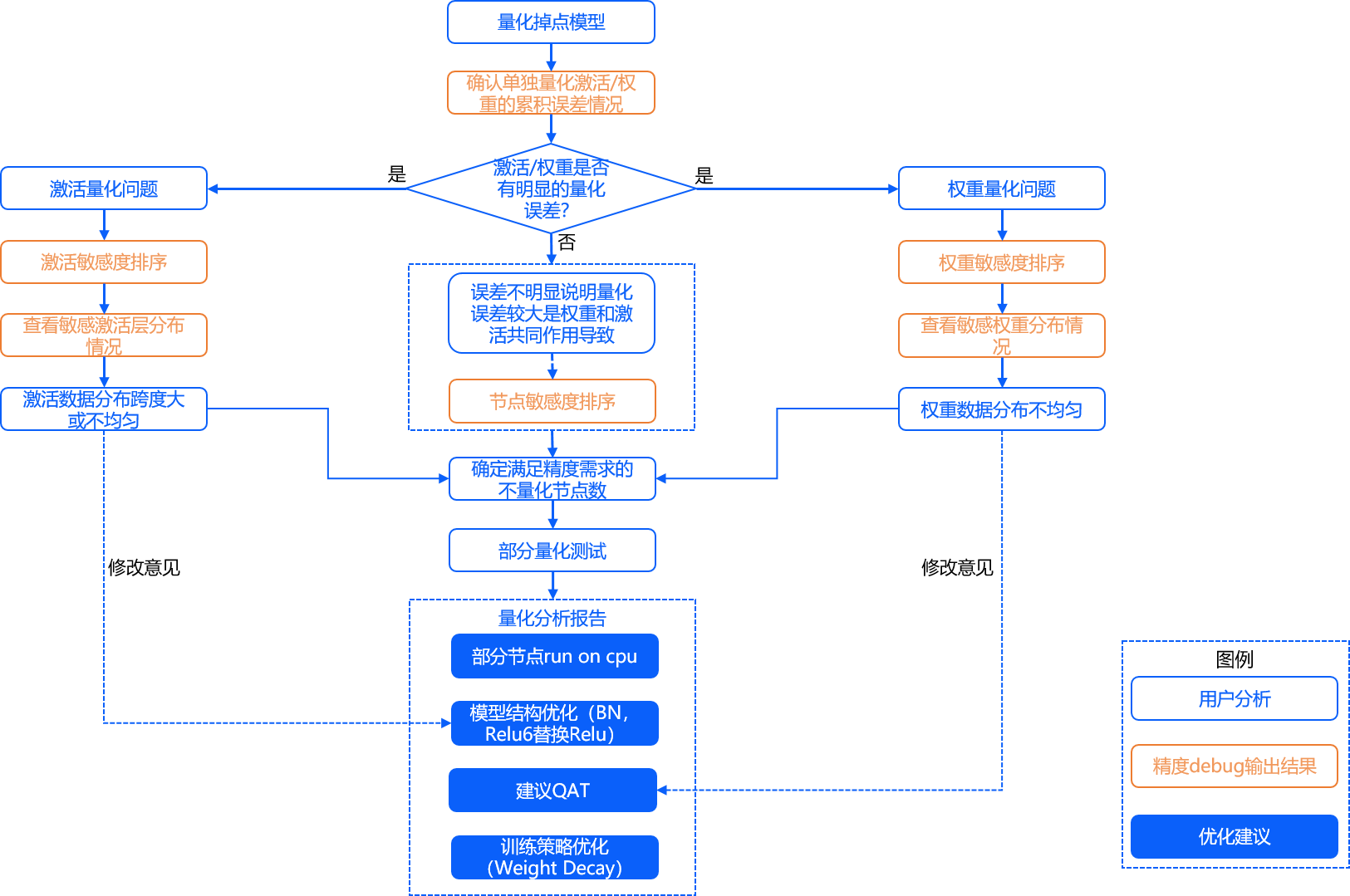

整体精度问题解决流程示意如下图:
accuracy_problem
精度有明显损失(4%以上)
若模型精度损失大于4%,通常是因为yaml配置不当,校验数据集不均衡等导致的,建议依次从pipeline、模型转换配置、一致性检查几个方面进行排查。
pipeline检查
pipeline是指您完成数据预处理、模型转换、模型推理、后处理、精度评测的全过程,这些步骤请根据上文对应章节来进行检查。 在以往的实际问题跟进经验中,我们发现大部分情况是在原始浮点模型训练阶段中有变动,却没有及时更新到模型转换步骤,从而精度验证时导致异常。
模型转换yaml配置检查

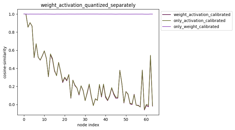

  2. 模型中各个节点的误差累积导致模型整体出现较大的校准误差,主要包含:权重量化导致的误差累积、激活量化导致的误差累积以及全量量化导致的误差累积。

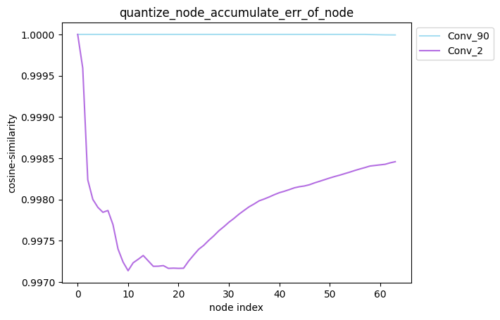

  • 获取模型累积误差曲线。

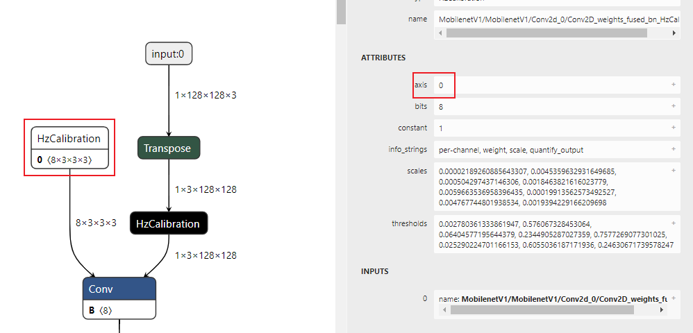

校准模型(calibrated_model.onnx)解读

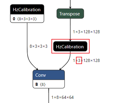

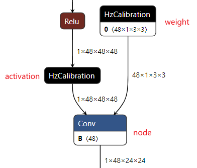

校准模型是模型转换工具链将浮点模型经过结构优化后,通过校准数据计算得到的每个节点对应的量化参数并将其保存在校准节点中得到的中间产物。 校准模型的主要特点是模型中包含校准节点,校准节点的节点类型为HzCalibration。 这些校准节点主要分为两类: 激活(activation)校准节点 和 权重(weight)校准节点 。
激活校准节点 的输入是当前节点的上一个节点的输出,并基于当前激活校准节点中保存的量化参数(scales和thresholds)对输入数据进行量化及反量化后输出。
权重校准节点 的输入为模型的原始浮点权重,基于当前权重校准节点中保存的量化参数(scales和thresholds)对输入的原始浮点权重进行量化及反量化后输出。
除却上述的校准节点,校准模型中的其他节点,精度debug工具将其称为 普通节点(node) 。 普通节点 的类型包括:Conv、Mul、Add等。
debug_node

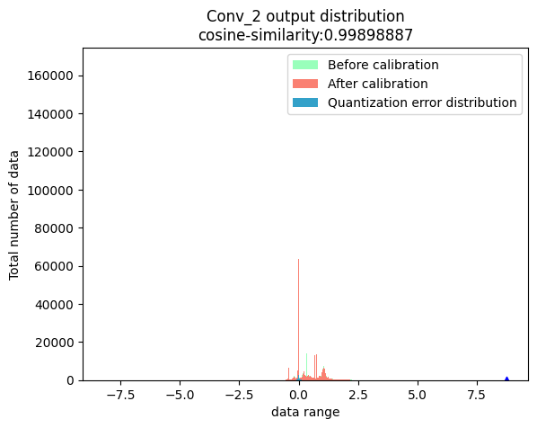

描述:首先您通过node_type设置需要计算敏感度的节点类型,然后工具获取校准模型中所有符合node_type的节点,并获取这些节点的量化敏感度。 当verbose设置为True时,工具会将节点量化敏感度进行排序后打印在终端,排序越靠前,说明该节点量化引入的量化误差越大。
verbose=True时,打印结果如下:

   ===================================node sensitivity===================================
   activation          node                  threshold  bit  cosine-similarity  mse
   406_HzCalibration   Conv_60               0.91501    8    0.77851            67.82422
   388_HzCalibration   Conv_48               0.55422    8    0.78501            64.16379
   440_HzCalibration   Conv_82               2.01577    8    0.8041             61.0322
   458_HzCalibration   Conv_94               0.51507    8    0.80466            65.14515
   379_HzCalibration   Conv_42               0.53759    8    0.83837            49.35648
   449_HzCalibration   Conv_88               2.34071    8    0.84447            50.29965
   397_HzCalibration   Conv_54               0.81528    8    0.86499            41.99234
   423_HzCalibration   Conv_71               0.84753    8    0.87104            40.09385
   414_HzCalibration   Conv_65               0.80155    8    0.87443            40.63319
   353_HzCalibration   Conv_25               0.67858    8    0.89199            34.34844
   345_HzCalibration   Conv_20               1.06324    8    0.8984             32.31664
   432_HzCalibration   Conv_77               2.54515    16   0.89895            32.0417
   336_HzCalibration   Conv_14               1.01407    8    0.90091            32.30325
   328_HzCalibration   Conv_9                1.61622    8    0.90163            33.78012
   371_HzCalibration   Conv_37               0.91038    8    0.91277            27.84864
   362_HzCalibration   Conv_31               0.65606    8    0.91683            28.65791
   403_HzCalibration   Conv_58               0.95119    8    0.93365            21.32314
   391_HzCalibration   Conv_50;Add_55        2.92598    8    0.93984            19.72109
   382_HzCalibration   Conv_44;Add_49        2.75416    8    0.95122            17.74137
   417_HzCalibration   Conv_67;Add_72        2.85463    8    0.95139            15.81864
其中:
  • activation:激活校准节点名。
  • node:在模型结构中在激活校准节点后的普通节点,即激活校准节点的输出为其输入。
  • threshold:校准阈值,若有多个阈值则取最大值。
  • bit:量化比特。
  • cosine-similarity、mse:各个节点的量化敏感度数值。

# 导入debug模块
import horizon_nn.quantizer.debugger as dbg
dbg.plot_acc_error(
        save_dir: str,
        calibrated_data: str or CalibrationDataSet,
        model_or_file: ModelProto or str,
        quantize_node: List or str,
        non_quantize_node: List or str,
        metric: str = 'cosine-similarity',
        average_mode: bool = False)

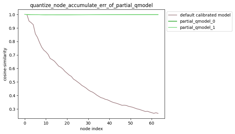

分析结果展示

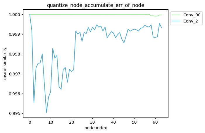

1.指定节点量化累积误差测试
  • 指定单节点量化
配置方式:quantize_node=[’Conv_2’, ‘Conv_90’],quantize_node为单列表。
API函数使用方法:
# 导入debug模块
dbg.plot_acc_error(
        save_dir='./',
        calibrated_data='./calibration_data/',
        model_or_file='./calibrated_model.onnx',
        quantize_node=['Conv_2', 'Conv_90'],
        metric='cosine-similarity',
        average_mode=False)
命令行使用方法:
  hmct-debugger plot-acc-error calibrated_model.onnx calibrated_data -q ['Conv_2','Conv_90']

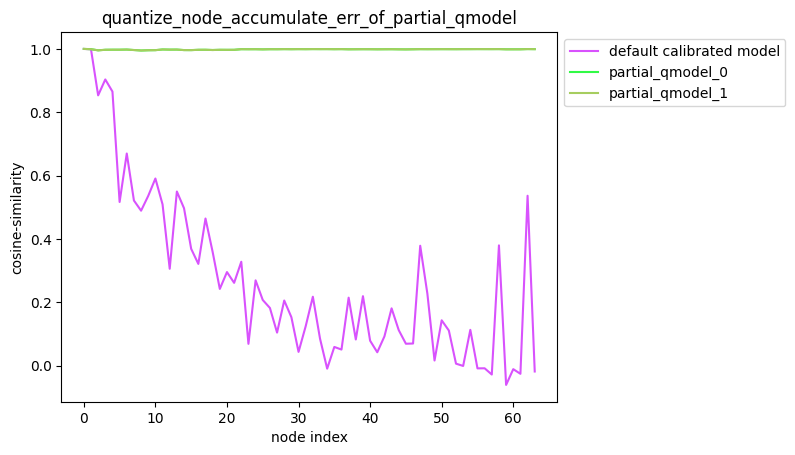

描述:当quantize_node为单列表时,针对您设置的quantize_node, 分别单独量化quantize_node中的节点并保持模型中其他节点不量化,得到对应的模型后, 对该模型中每个节点的输出计算其与浮点模型中对应节点输出的之间的误差,并得到对应的累积误差曲线。
average_mode = False时:
average_mode_false_1
average_mode = True时:
average_mode_true_1
注意:
average_mode
average_mode默认为False。对于一些模型,此时无法通过累积误差曲线判断哪种量化策略更加有效, 因此需要将average_mode设置为True,此时会对前n个节点的累积误差求均值作为第n个节点的累积误差。
具体计算方式如下,例如:
average_mode=False时,accumulate_error=[1.0, 0.9, 0.9, 0.8]。
而将average_mode=True后,accumulate_error=[1.0, 0.95, 0.933, 0.9]。

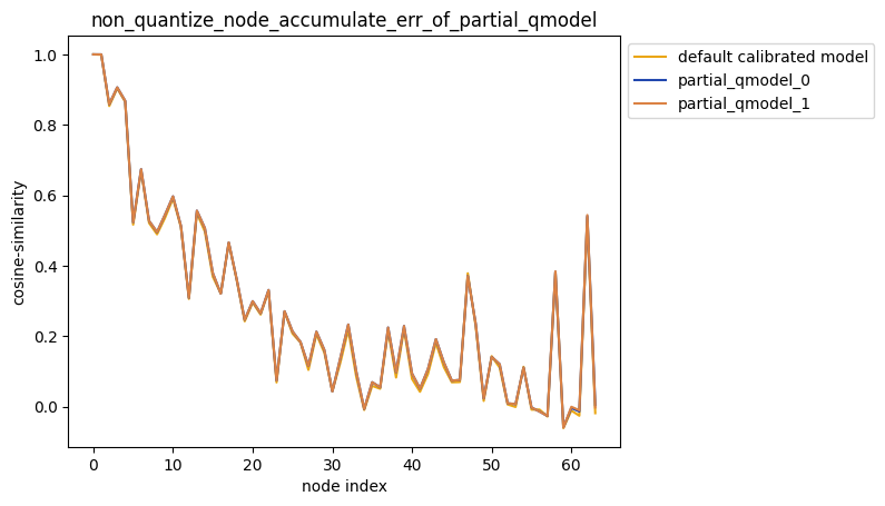

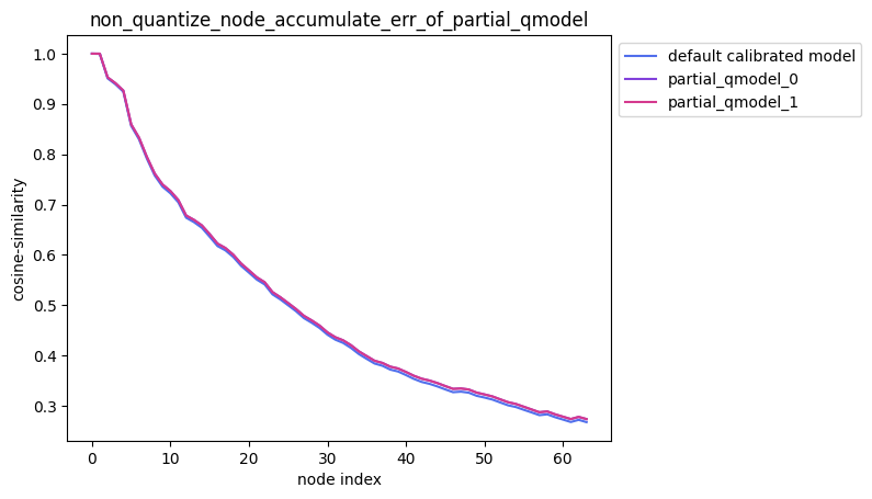

2.解除模型部分节点量化后累积误差测试
  • 指定单节点不量化
配置方式:non_quantize_node=[’Conv_2’, ‘Conv_90’],non_quantize_node为单列表。
API使用方法:
# 导入debug模块
dbg.plot_acc_error(
        save_dir='./',
        non_quantize_node=['Conv_2', 'Conv_90'],
        average_mode=True)
命令行使用方法:
  hmct-debugger plot-acc-error calibrated_model.onnx calibration_data -nq ['Conv_2','Conv_90'] -a True

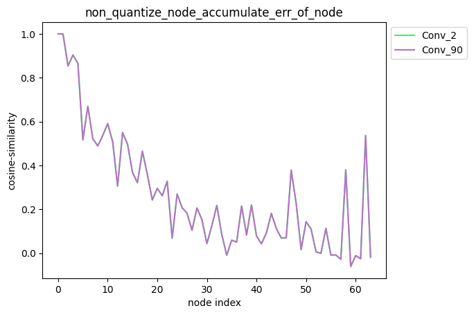

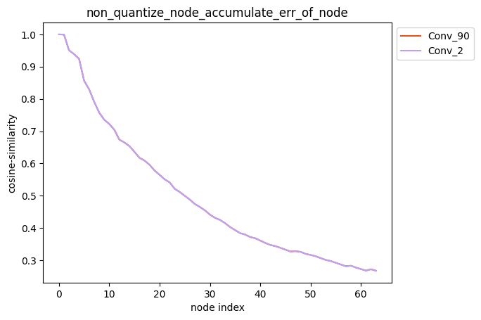

描述:当non_quantize_node为单列表时,针对您设置的non_quantize_node, 分别解除non_quantize_node中各个节点的量化同时保持其他节点全部量化,得到对应的模型后, 对该模型中每个节点的输出计算其与浮点模型中对应节点输出的之间的误差,并得到对应的累积误差曲线。
average_mode_false_2
average_mode_true_2
  • 指定多个节点不量化
配置方式:non_quantize_node=[[’Conv_2’], [’Conv_2’, ‘Conv_90’]],non_quantize_node为嵌套列表。
API使用方法:
# 导入debug模块
dbg.plot_acc_error(
        save_dir='./',
        non_quantize_node=[['Conv_2'], ['Conv_2', 'Conv_90']],
        average_mode=False)
命令行使用方法:
  hmct-debugger plot-acc-error calibrated_model.onnx calibration_data -nq [['Conv_2'],['Conv_2','Conv_90']]
描述:当non_quantize_node为嵌套列表时,针对您设置的non_quantize_node, 分别不量化non_quantize_node中的每个单列表指定的节点并保持模型中其他节点均量化, 得到对应的模型后,对该模型中每个节点的输出计算其与浮点模型中对应节点输出的之间的误差, 并得到对应的累积误差曲线。
  • partial_qmodel_0:不量化Conv_2节点,其余节点量化;
  • partial_qmodel_1:不量化Conv_2和Conv_90节点,其余节点量化。
new_average_mode_false_2
new_average_mode_true_2

3.激活权重分别量化
配置方式:quantize_node=[’weight’,’activation’]。
API使用方法:
dbg.plot_acc_error(
        save_dir='./',
        quantize_node=['weight','activation'],
        average_mode=False)
命令行使用方法:
  hmct-debugger plot_acc_error calibrated_model.onnx calibration_data -q ['weight','activation']
描述:quantize_node也可直接指定’weight’或者’activation’。当:
  • quantize_node = [’weight’]:只量化权重,不量化激活。
  • quantize_node = [’activation’]:只量化激活,不量化权重。
  • quantize_node = [’weight’, ‘activation’]:权重和激活分别量化。
weight_activation_quantized

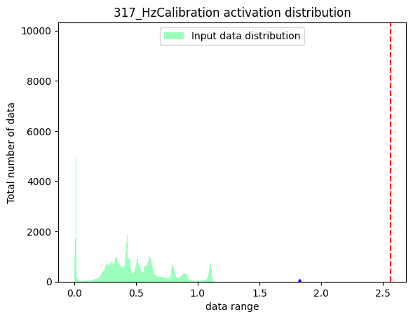

nodes_list 或 -n 参数作用:指定需要分析的节点。
参数说明:必选,指定需要分析的节点。
若nodes_list中的节点类型为:
- 权重校准节点:绘制原始权重和经过校准之后的权重的数据分布。
- 激活校准节点:绘制激活校准节点的输入数据分布。
- 普通节点:绘制该节点在量化前后的输出数据分布,同时绘制二者之间的误差分布。
注:nodes_list为 list 类型,可指定一系列节点,并且上述三种类型节点可同时指定。
取值范围:校准模型中的所有节点。
默认配置:无。
必选
# 导入debug模块
dbg.plot_distribution(
        save_dir: str,
        nodes_list: List[str] or str)
分析结果展示:
API使用方法:
  # 导入debug模块
          save_dir='./',
          calibrated_data='./calibration_data',
          nodes_list=['317_HzCalibration', # 激活节点
                      '471_HzCalibration', # 权重节点
                      'Conv_2']) # 普通节点
命令行使用方法:
hmct-debugger plot-distribution calibrated_model.onnx calibration_data -n ['317_HzCalibration','471_HzCalibration','Conv_2']
node_output:
node_output

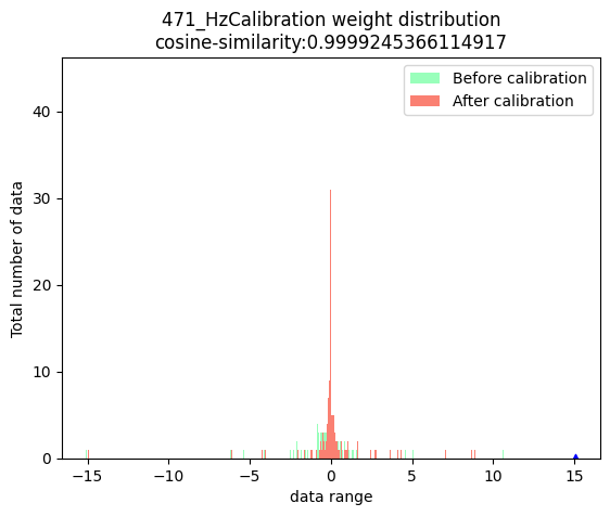

weight:
weight
activation:
activation
注意:
上方三幅图中,蓝色三角表示:数据绝对值的最大值。红色虚线表示:最小的校准阈值。

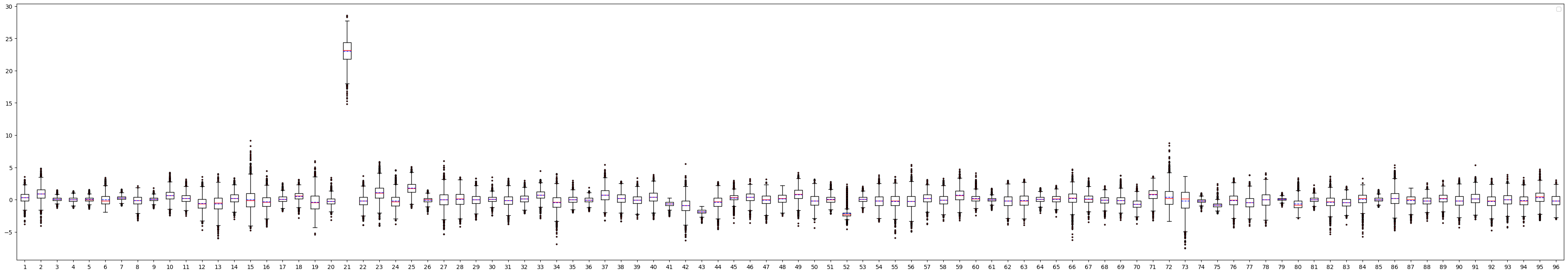

get_channelwise_data_distribution
功能:绘制指定校准节点输入数据通道间数据分布的箱线图。
命令行格式:
hmct-debugger get-channelwise-data-distribution MODEL_OR_FILE CALIBRATION_DATA --other options
可通过 hmct-debugger get-channelwise-data-distribution -h/--help 查看相关参数。
参数组:
参数名称 参数配置说明 取值范围说明 可选/必选
save_dir 或 -s 参数作用:保存路径。
参数说明:可选,指定分析结果的保存路径。
取值范围:无。
默认配置:无。
可选
model_or_file 参数作用:指定校准模型。
参数说明:必选,指定需要分析的校准模型。
取值范围:无。
默认配置: 无。
必选
calibrated_data 参数作用:指定校准数据。
参数说明:必选,指定分析所需要的校准数据。
取值范围:无 。
默认配置:无。
必选
nodes_list 或 -n 参数作用:指定校准节点。
参数说明:必选,指定校准节点。
取值范围:校准模型中的所有权重校准节点和激活校准节点。
默认配置:无。
必选
axis 或 -a 参数作用:指定channel所在的维度。
参数说明:channel信息所在shape中的位置。参数默认为None,此时对于激活校准节点,默认认为节点输入数据的第二个维度表示channel信息,即axis=1;对于权重校准节点,会读取该节点属性中的axis参数作为channel信息。
取值范围:小于节点输入数据的维度。
默认配置:None。
可选
# 导入debug模块
dbg.get_channelwise_data_distribution(
        save_dir: str,
        nodes_list: List[str],
        axis: int = None)
分析结果展示:
描述:针对用户设置的校准节点列表node_list,从参数axis中获取channel所在的维度,获取节点输入数据通道间的数据分布。 其中axis默认为None,此时若节点为权重校准节点,则channel所在的维度默认为0;若节点为激活校准节点,则channel所在的维度默认为1。
权重校准节点:
weight_calibration_node
激活校准节点:
activate_calibration_node
输出结果如下图所示:
box_plot
图中:
  • 横坐标表示节点输入数据的通道数,图例中输入数据有96个通道。
  • 纵坐标表示每个channel的数据分布范围,其中红色实线表示该channel数据的中位数,蓝色虚线表示均值。

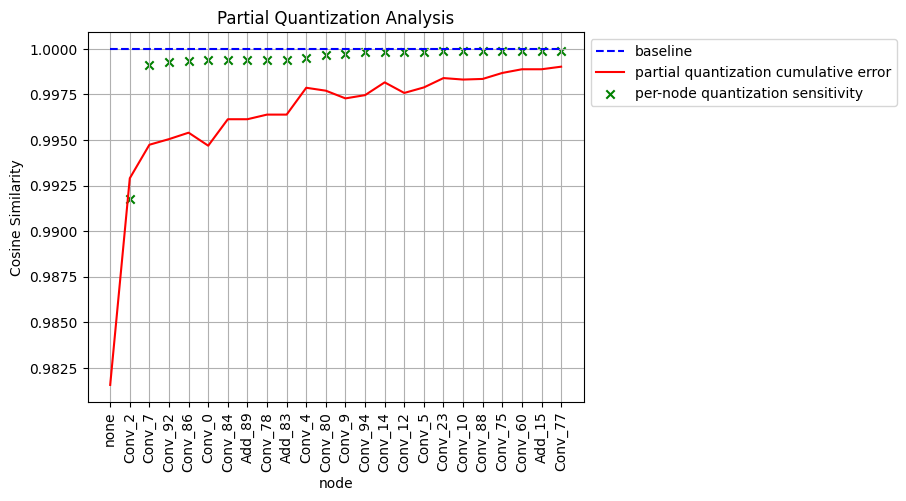

API使用方法:
# 导入debug模块
dbg.sensitivity_analysis(model_or_file='calibrated_model.onnx',
                          calibrated_data='calibration_data',
                          pick_threshold=0.9999,
                          data_num=1,
                          sensitive_nodes=[])
命令行格式:
hmct-debugger sensitivity-analysis calibrated_model.onnx calibration_data
分析结果展示:
图中:
  • 蓝色虚线:baseline,即浮点模型输出与自身的余弦相似度,为1。
  • 绿色x :只量化当前节点得到部分量化模型,计算部分量化模型与浮点模型最终输出的相似度。
  • 红色实线:不量化当前节点以及当前节点前的所有节点,计算部分量化模型与浮点模型最终输出的相似度。例如:上图中 Conv_92对应的相似度数值大概在0.995左右,表明解除Conv_2、Conv_7和Conv_92节点的量化并保持其余所有节点量化得到部分量化模型,该部分量化模型的最终输出与浮点模型的最终输出之间的余弦相似度为0.995左右。 横坐标第一个none,在红色实线中的含义为calibrated_model。

quantize_node 或 -qn 参数作用:只量化模型中指定的节点,查看误差累积曲线。
参数说明:可选参数。指定模型中需要量化的节点,同时保证其余节点均不量化。
通过判断该参数是否为嵌套列表进而决定是单节点量化还是部分量化。
例如:
- quantize_node=['Conv_2','Conv_9']:分别只量化Conv_2和Conv_9,同时保证其余节点不量化。
- quantize_node=[['Conv_2'],['Conv_9','Conv_2']]:只量化Conv_2以及同时量化Conv_2和Conv_9,分别测试模型累积误差。
- quantize_node 包含两个特殊参数:'weight' 和 'activation'。
当:
- quantize_node = ['weight']:只量化权重,不量化激活。
- quantize_node = ['activation']:只量化激活,不量化权重。
- quantize_node = ['weight','activation']:权重和激活分别量化。
注:quantize_node和non_quantize_node不可同时为None,必须指定其一。
取值范围:校准模型中的所有节点。
默认配置:None。
可选
non_quantize_node 或 -nqn 参数作用:指定累积误差的类型。
参数说明:可选参数。指定模型中不量化的节点,同时保证其余节点全都量化。
通过判断该参数是否为嵌套列表进而决定是单节点不量化还是部分量化。
例如:
- non_quantize_node=['Conv_2','Conv_9']:分别解除Conv_2和Conv_9节点的量化,同时保证其余节点全部量化。
- non_quantize_node=[['Conv_2'],['Conv_9','Conv_2']]:只解除Conv_2量化以及同时解除Conv_2和Conv_9量化,分别测试模型累积误差。
取值范围:校准模型中的所有节点。
默认配置:None。
可选
ae_metric 或 -am 参数作用:累积误差度量方式。
参数说明:设置计算模型误差的计算方式。
取值范围:'cosine-similarity' , 'mse' , 'mre' , 'sqnr' , 'chebyshev'
默认配置:'cosine-similarity'。
可选
average_mode 或 -avm 参数作用:指定累积误差曲线的输出模式。
参数说明:默认为False。若为True,那么获取累积误差的平均值作为结果。
取值范围:True 、 False。
默认配置:False。

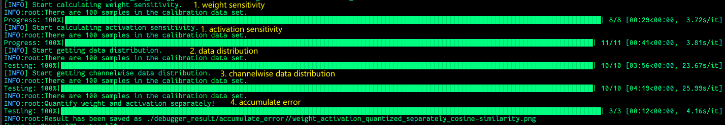

runall流程:
runall
当所有参数保持默认时,工具会依次执行以下功能:
  • step1和step2:分别获取权重校准节点和激活校准节点的量化敏感度。
  • step3:根据step1和step2的结果,分别取权重校准节点的top5和激活校准节点的top5绘制其数据分布。
  • step4:针对step3获取的节点,分别绘制其通道间数据分布的箱线图。
  • step5:绘制分别只量化权重和只量化激活的累积误差曲线。
  • step6:针对敏感节点进行部分量化以及单节点量化精度分析,由于图中示例并没有指定sensitive_nodes,因此需要debug工具自行计算普通节点的量化敏感度并选取敏感度小于指定pick_threshold的节点进行测试分析。
当指定 node_type='node' 时,工具会获取top5节点,并分别找到每个节点对应的校准节点,并获取校准节点的数据分布和箱线图。

hb_perf 工具
hb_perf 是用于分析X5算法工具链量化混合模型性能的分析工具。
  • 使用方法
hb_perf [OPTIONS] BIN_FILE
  • 命令行参数
hb_perf的命令行参数:
–version
显示版本并退出。
-m
后接模型名称。当指定BIN_FILE为pack模型时, 仅输出指定模型的模型编译信息。
–help
显示帮助信息。
  • 输出内容说明
模型的信息会输出在当前目录的 hb_perf_result 文件夹中。 其中会有以该模型为名的文件夹,该模型信息将会展示在以其模型名称命名的 html 文件中。目录结构如下示例所示:
  hb_perf_result/
  └── mobilenetv1
      ├── mobilenetv1
      ├── mobilenetv1.html
      └── temp.hbm
若该模型在编译时未设置为debug模式(compiler_parameters.debug:True) 则 hb_perf 工具会产生如下提示, 该提示仅表明子图信息中不包括逐层信息, 对模型整体信息的生成没有影响。
2021-01-12 10:41:40,000 WARNING bpu model don't have per-layer perf info.
2021-01-12 10:41:40,000 WARNING if you need per-layer perf info please enable[compiler_parameters.debug:True] when use makertbin.

工具打印信息如下:
hb_model_modifier resnet50_64x56x56_featuremap.bin
2022-04-21 18:22:30,207 INFO Nodes that can be deleted: ['data_res2a_branch1_HzQuantize_TransposeInput0', 'fc1000_reshape_0']
在指定 -r 选项后,工具会打印模型中该节点的类型,储存在bin文件中的节点信息以及告知指定节点已被删除:
hb_model_modifier resnet50_64x56x56_featuremap.bin -r data_res2a_branch1_HzQuantize_TransposeInput0
Node 'data_res2a_branch1_HzQuantize_TransposeInput0' found, its OP type is 'Transpose'
Node 'data_res2a_branch1_HzQuantize_TransposeInput0' is removed
modified model saved as resnet50_64x56x56_featuremap_modified.bin
之后可以通过 hb_model_info 工具查看被删除节点信息,输出信息末尾会打印被删除节点的名称,同时会生成 deleted_nodes_info.txt 文件,文件中每一行记录了对应被删除节点的初始信息。打印被删除节点的名称如下所示:
hb_model_info resnet50_64x56x56_featuremap_modified.bin
Start hb_model_info....
hb_model_info version 1.7.0
********* resnet50_64x56x56_featuremap info *********
--------- deleted nodes -
deleted nodes: data_res2a_branch1_HzQuantize_TransposeInput0

    使用HB_ONNXRuntime加载ONNX模型推理的基本流程如下所示,这份示例代码适用于所有ONNX模型的推理, 根据不同模型的输入类型和layout要求准备数据即可:
import numpy as np
# 加载地瓜依赖库
# 准备模型运行的输入
# 加载模型文件
sess = HB_ONNXRuntime(model_file = "model.onnx")
# 获取模型输入&输出节点信息
