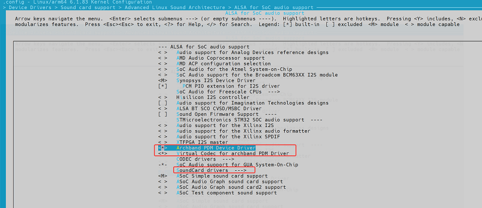

打开相应的 config 选项
audio_pdm_deconfig_setting
上图是图形化界面选择。 对应平台端有如下 config 需要确认:
CONFIG_SND_ARCHBAND_PDM
CONFIG_SND_VIRT_CODEC
CONFIG_SND_SOC_HOBOT_SIMPLE_CARD
CONFIG_SND_DUPLEX_CARD
CONFIG_SND_HOBOT_SOUND_MACHINE
CONFIG_SND_HOBOT_SOUND_DUPLEX_HOST
CONFIG_SND_SIMPLE_CARD_UTILS

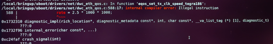

7.2.17. SDK编译时出现 internal compiler error: Illegal instruction
错误日志:
image-20240319224834955
问题原因: gcc arm-gnu-toolchain-11.3.rel1 版本在老的 CPU 型号上存在兼容性问题,无法处理浮点数据。详情可以查阅:Bug 5825 - Illegal instruction: 4 on questionable float conversion。
解决: 一般需要更新开发主机的,使用较新的 CPU 型号。

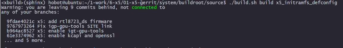

7.2.19. 使用buildroot制作根文件系统时提示 you are leaving 9 commits behind
问题现象: Warning: you are leaving 9 commits behind, not connected to
image-20240319224825834
问题原因: 这是在重新编译buildroot的时候会提示的警告。原因是第一次编译buildroot时,会把hb_patch_buildroot下的patch打到buildroot的源码下,再次编译的时候则会提示这个警告。
解决办法: 对编译过程没有影响,编译脚本会恢复源码到初始状态后重新打patch。

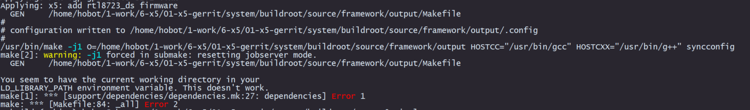

7.2.20. 使用buildroot制作根文件系统时提示 LD_LIBRARY_PATH Error
问题现象: 编译buildroot生成根文件系统时提示以下Error:
You seem to have the current working directory in your LD_LIBRARY_PATH environment variable. This doesn’t work.
image-20240319224814069
问题原因: 这个提示是说用户环境变量里面已经配置了LD_LIBRARY_PATH,在编译buildroot时,这个配置是不允许的设置的。
解决办法: 查看~/.profile 和 ~/.bashrc 的内容,找到 LD_LIBRARY_PATH 配置,注释掉,然后重新登录终端。echo ${LD_LIBRARY_PATH} 看一下还有没有值,没有值就可以正常了。

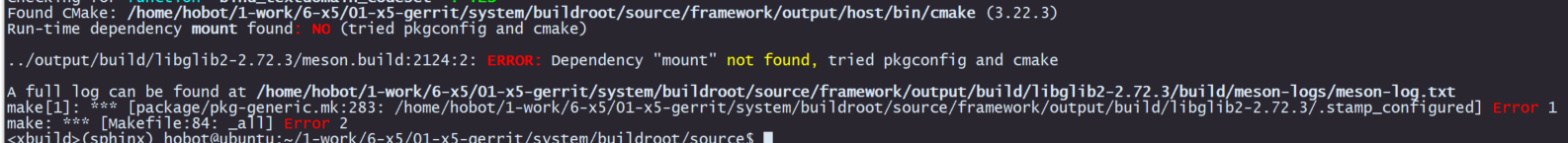

7.2.21. 使用buildroot制作system根文件系统,提示mount not found
问题现象: ../output/build/libglib2-2.72.3/meson.build:2124:2: ERROR: Dependency “mount” not found, tried pkgconfig and cmake
image-20240319224801158
问题原因: 在制作initramfs系统后没有执行clean,立即继续制作system的系统的情况下,会报这个错。
解决办法: 制作initramfs后,把 framework/output 删除,重新编译system。

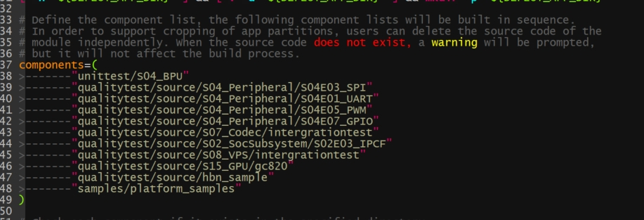

7.2.25. 在app目录下面增加了新的代码目录,要怎么样让它参与进整体编译
解决办法: app 目录下的代码由 build/mk_app.sh 脚本负责编译,如果需要添加新的代码目录,并参与整体编译,需要在 build/mk_app.sh 程序中的 components 添加对应的目录名。
image-20240319225201040
build/mk_app.sh 会遍历 components , 在对应的目录下寻找 build.sh(优先匹配) 和 Makefile,如果找到了就会编译。
注意: app目录下的代码因为是独立的测试程序,会随时根据需要增加和删除,这个list里面目录如果不存在,或者找不到build.sh 和 Makefile,也不会导致整体编译失败,仅提示模块不存在的警告。
