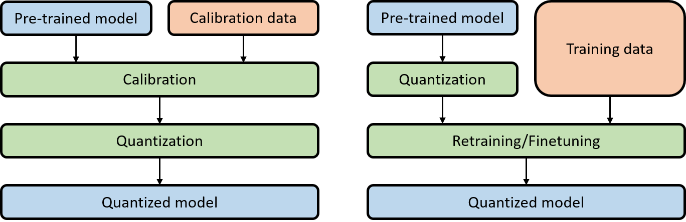

目前在GPU上训练的模型大部分都是浮点模型,即参数使用的是float类型存储;X5处理器中BPU使用的是INT8的计算精度(业内处理器的通用精度),只能运行定点量化模型。从训练出的浮点模型转为定点模型的过程,我们叫做量化,依据是否要对量化后的参数进行调整,我们可以将量化方法分为QAT(Quantification Aware Training)量化感知训练和PTQ(Post-Training Quantization)训练后量化。这两种方法的操作区别如下图所示(图左为PTQ,图右为QAT):
qat_ptq_contrast
训练后量化PTQ方法是只需使用一批校准数据对训练好的浮点模型进行校准, 将训练过的FP32网络直接转换为定点计算的网络,此过程中无需对原始浮点模型进行任何训练,只对几个超参数调整就可完成量化过程, 整个过程简单快速, 目前在端侧和云侧场景已得到广泛应用。有关PTQ方案的详细信息请阅读 训练后量化(PTQ) 章节内容。
量化感知训练QAT是将训练过的模型量化后又再进行重训练。由于定点数值无法用于反向梯度计算,实际操作过程是在某些OP前插入伪量化节点(fake quantization nodes), 用于在训练时获取流经该OP的数据的截断值,便于在部署量化模型时对节点进行量化时进行使用。我们需要在训练中通过不断优化精度来获取最佳的量化参数。由于它需要对模型进行训练,因此对操作人员技术要求较高。 有关QAT方案的详细信息请阅读 量化感知训练(QAT)章节内容。

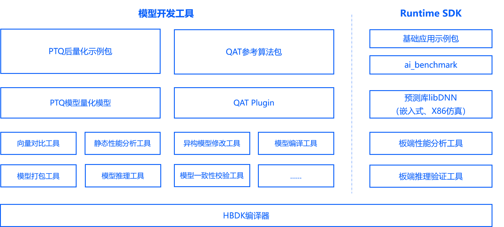

工具链由PTQ、QAT和嵌入式编译等部分组成,工具链组成示意图如下:
