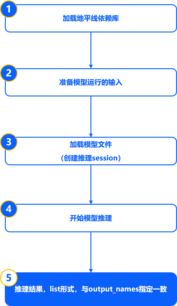

HB_ONNXRuntime 是地瓜机器人基于公版 ONNXRuntime 封装的一套 x86 端的 ONNX 模型推理库。 除支持 Pytorch、TensorFlow、PaddlePaddle、MXNet 等各训练框架直接导出的 ONNX 原始模型外,还支持对地瓜机器人工具链进行 PTQ 转换过程中产出的各阶段 ONNX 模型进行推理。 使用流程如下图所示:
../../../../_images/hb_onnxruntime.png

4.1.2.11.1. 使用方法
使用 HB_ONNXRuntime 加载 ONNX 模型推理的基本流程如下所示,这份示例代码适用于所有 ONNX 模型的推理, 根据不同模型的输入类型和 layout 要求准备数据即可:
import numpy as np
# 加载地瓜机器人依赖库
# 准备模型运行的输入
input_data = np.load("input.npy")
# 加载模型文件
sess = HB_ONNXRuntime(model_file = "model.onnx")
# 获取模型输入&输出节点信息
input_names = sess.input_names
output_names = sess.output_names
# 准备输入数据,这里我们假设此模型只有1个输入
input_info = {input_names[0]: input_data}
# 开始模型推理,推理的返回值是一个list,依次与output_names指定名称一一对应
output = sess.run(output_names, input_info)
