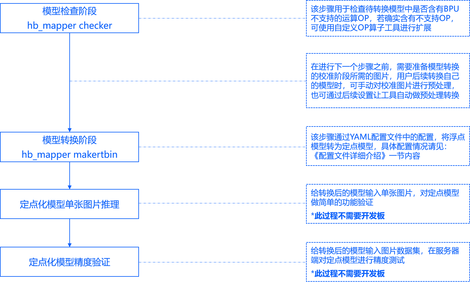

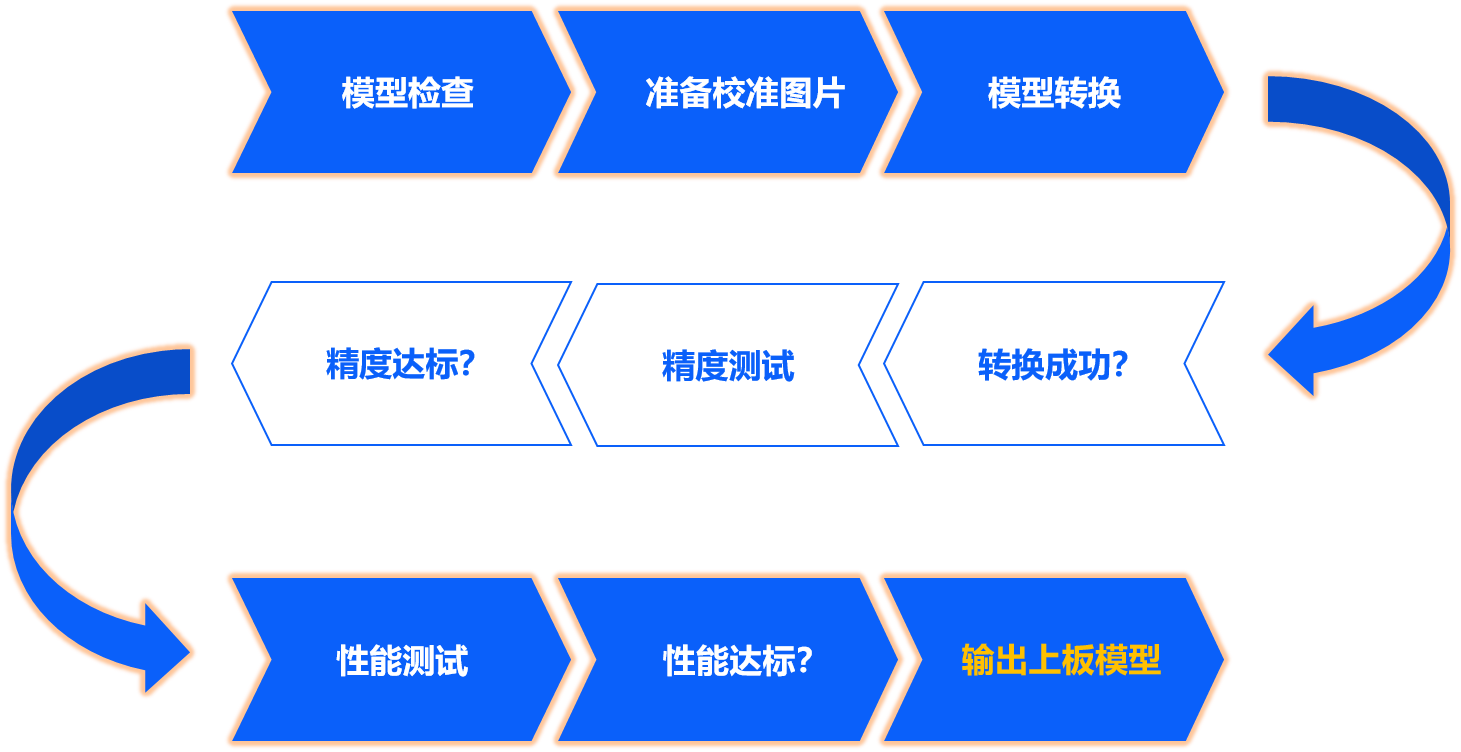

模型的转换通常可分为以下几个步骤:
  1. 检查待转换的模型中是否包含不支持的 OP 类型。
  2. 准备好 20-100 张校准使用的图片,用于转换阶段的校准操作。
  3. 使用浮点模型转换工具将原始浮点模型转换为定点模型。
  4. 对转换后的模型进行性能和精度的评估,确保转换后的定点模型精度与之前相差不大。
  5. 在模拟器/开发板上运行模型,对模型的性能和精度进行验证。
模型转换步骤的流程图如下:
../../../../_images/hb_mapper_flow.png
对应到工具使用方面,各步骤说明如下:
../../../../_images/hb_mapper_func_description.png

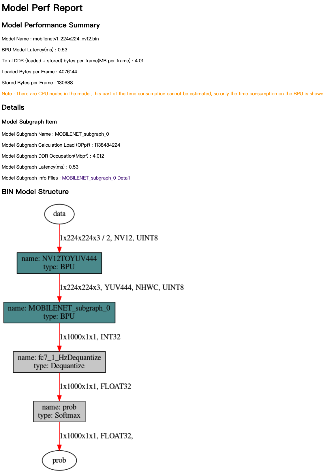

模型在开发板上的运行帧率也是一个很重要的性能指标,未免去开发者架设开发板环境的麻烦, 我们可以直接使用 hb_perf 子命令对转换出来的模型进行性能分析。
在 MobileNetv1 示例中,运行命令 hb_perf mobilenetv1_224x224_nv12.bin 后, 即可在 hb_perf_result/mobilenetv1_224x224_nv12/ 目录下找到模型分析文件 mobilenetv1_224x224_nv12.html 。
[horizon@gpu-dev model_output]$ hb_perf mobilenetv1_224x224_nv12.bin
2023-08-30 19:40:21,305 INFO log will be stored in horizon/.../mobilenetv1/hb_perf.log
2023-08-30 19:40:21,322 INFO Start hb_perf....
2023-08-30 19:40:21,323 INFO hb_perf version 1.21.0
2023-08-30 19:40:21,375 INFO ********* mobilenetv1_224x224_nv12 perf **********
2023-08-30 19:40:21,875 INFO file stored at : horizon/.../mobilenetv1_224x224_nv12/mobilenetv1_224x224_nv12.html
从 mobilenetv1_224x224_nv12.html 文件中,我们可以看到模型整体的各项性能数据。 当模型分为多段时,还会对每一段在 BPU 上运行的部分单独有性能分析报告。
../../../../_images/hb_mapper_perf_2.png
上图中各项性能分别为:
  • Model Name: 模型名称。
  • BPU Model Latency(ms):模型整体耗时(单位为 ms)。
  • Total DDR (loaded+stored) bytes per frame(MB per frame):模型整体 BPU 部分数据加载和存储所占用的 DDR 总量(单位为 MB/frame)。
  • Loaded Bytes per Frame:模型运行每帧读取数据量。
  • Stored Bytes per Frame:模型运行每帧存储数据量。
注解
上述 BPU Model Latency(ms) 是指模型中在 BPU 上执行部分的耗时,如果模型中有 CPU 上执行的部分,则该部分耗时未被计算在内。
