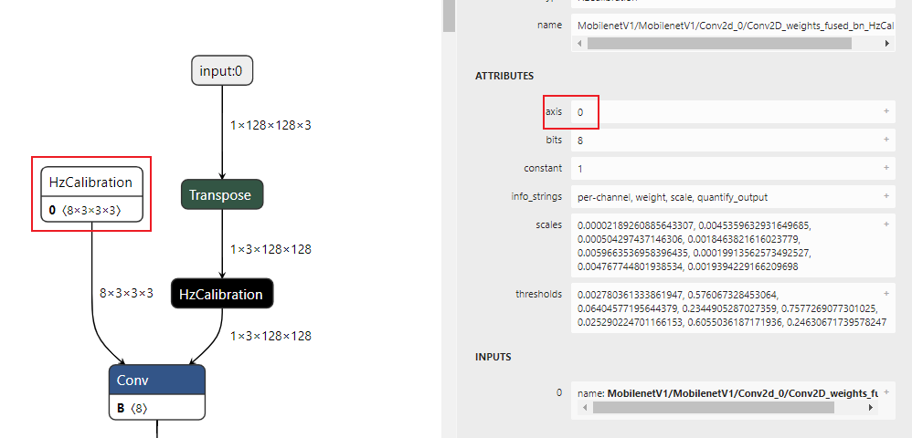

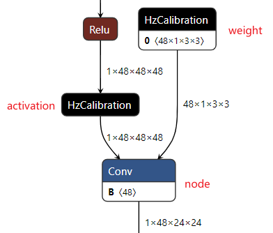

校准模型(calibrated_model.onnx)解读

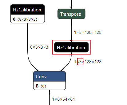

校准模型是模型转换工具链将浮点模型经过结构优化后,通过校准数据计算得到的每个节点对应的量化参数并将其保存在校准节点中得到的中间产物。 校准模型的主要特点是模型中包含校准节点,校准节点的节点类型为 HzCalibration。 这些校准节点主要分为两类: 激活(activation)校准节点 和 权重(weight)校准节点 。
激活校准节点 的输入是当前节点的上一个节点的输出,并基于当前激活校准节点中保存的量化参数(scales 和 thresholds)对输入数据进行量化及反量化后输出。
权重校准节点 的输入为模型的原始浮点权重,基于当前权重校准节点中保存的量化参数(scales 和 thresholds)对输入的原始浮点权重进行量化及反量化后输出。
除却上述的校准节点,校准模型中的其他节点,精度 debug 工具将其称为 普通节点(node) 。 普通节点 的类型包括:Conv、Mul、Add 等。
../../../../_images/debug_node.png

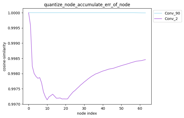

4.1.2.12.2.2. plot_acc_error
功能:只量化浮点模型中的某一个节点,并依次计算该模型与浮点模型中节点输出的误差,获得累积误差曲线。
命令行格式:
hmct-debugger plot-acc-error MODEL_OR_FILE CALIBRATION_DATA --other options
可通过 hmct-debugger plot-acc-error -h/--help 查看相关参数。
参数组:
# 导入debug模块
import horizon_nn.debug as dbg
dbg.plot_acc_error(
        save_dir: str,
        calibrated_data: str or CalibrationDataSet,
        model_or_file: ModelProto or str,
        quantize_node: List or str,
        non_quantize_node: List or str,
        metric: str = 'cosine-similarity',
        average_mode: bool = False)
分析结果展示

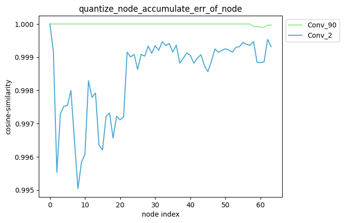

1.指定节点量化累积误差测试
  • 指定单节点量化
配置方式:quantize_node=[‘Conv_2’, ‘Conv_90’],quantize_node 为单列表。
API 使用方法:
# 导入debug模块
dbg.plot_acc_error(
        save_dir='./',
        calibrated_data='./calibration_data/',
        model_or_file='./calibrated_model.onnx',
        quantize_node=['Conv_2', 'Conv_90'],
        metric='cosine-similarity',
        average_mode=False)
命令行使用方法:
hmct-debugger plot-acc-error calibrated_model.onnx calibrated_data -q ['Conv_2','Conv_90']
描述:当 quantize_node 为单列表时,针对您设置的 quantize_node, 分别单独量化 quantize_node 中的节点并保持模型中其他节点不量化,得到对应的模型后, 对该模型中每个节点的输出计算其与浮点模型中对应节点输出的之间的误差,并得到对应的累积误差曲线。

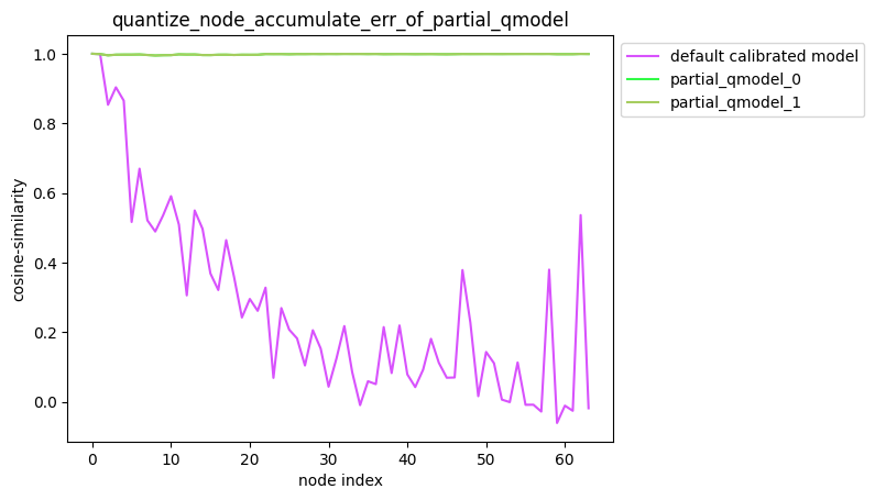

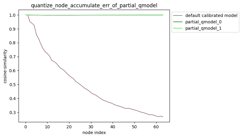

  • 指定多个节点量化
配置方式:quantize_node=[[‘Conv_2’], [‘Conv_2’, ‘Conv_90’]],quantize_node 为嵌套列表
API 使用方法:
# 导入debug模块
dbg.plot_acc_error(
        save_dir='./',
        quantize_node=[['Conv_2'], ['Conv_2', 'Conv_90']],
        average_mode=False)
命令行使用方法:
hmct-debugger plot-acc-error calibrated_model.onnx calibration_data -q [['Conv_2'],['Conv_2','Conv_90']]
描述:当 quantize_node 为嵌套列表时,针对您设置的 quantize_node,分别量化 quantize_node 中的 每个单列表指定的节点并保持模型中其他节点不量化,得到对应的模型后,对该模型中每个节点的输出计算 其与浮点模型中对应节点输出的之间的误差,并得到对应的累积误差曲线。
  • partial_qmodel_0:只量化 Conv_2 节点,其余节点不量化;
  • partial_qmodel_1:只量化 Conv_2 和 Conv_90 节点,其余节点不量化。
average_mode=False 时:
../../../../_images/new_average_mode_false_1.png
average_mode=True 时:
../../../../_images/new_average_mode_true_1.png

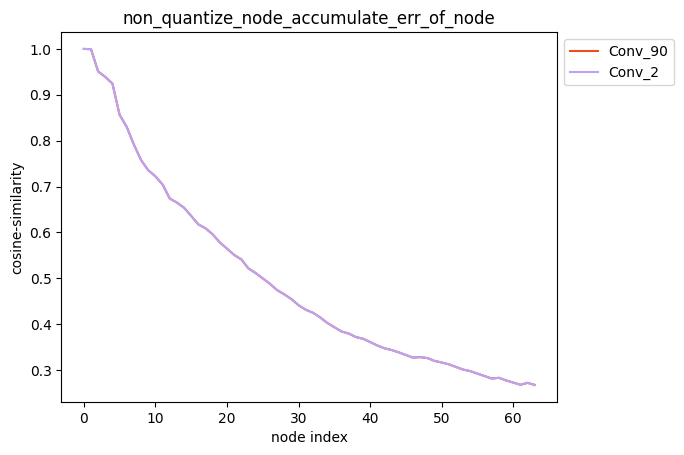

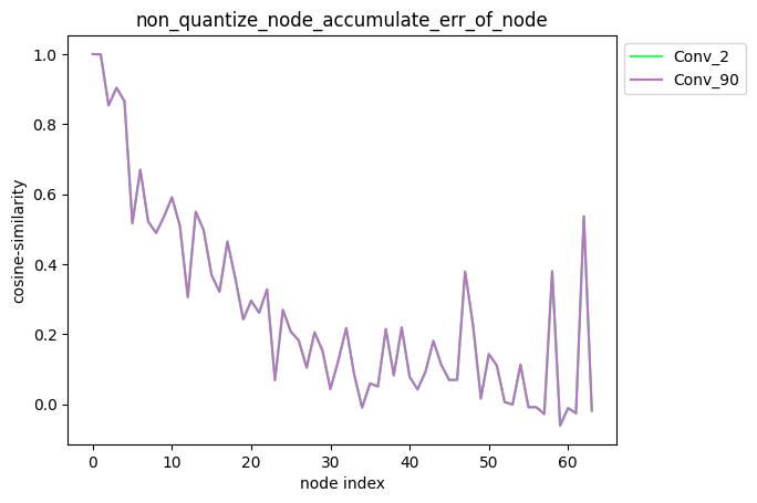

2.解除模型部分节点量化后累积误差测试
  • 指定单节点不量化
配置方式:non_quantize_node=[‘Conv_2’, ‘Conv_90’],non_quantize_node 为单列表。
API 使用方法:
# 导入debug模块
dbg.plot_acc_error(
        save_dir='./',
        non_quantize_node=['Conv_2', 'Conv_90'],
        average_mode=True)
命令行使用方法:
hmct-debugger plot-acc-error calibrated_model.onnx calibration_data -nq ['Conv_2','Conv_90'] -a True
描述:当 non_quantize_node 为单列表时,针对您设置的 non_quantize_node, 分别解除 non_quantize_node 中各个节点的量化同时保持其他节点全部量化,得到对应的模型后, 对该模型中每个节点的输出计算其与浮点模型中对应节点输出的之间的误差,并得到对应的累积误差曲线。
average_mode = False 时:
../../../../_images/average_mode_false_2.png

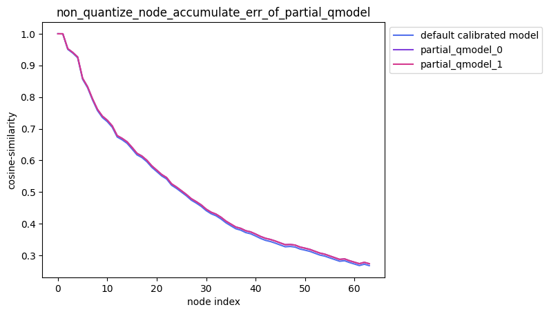

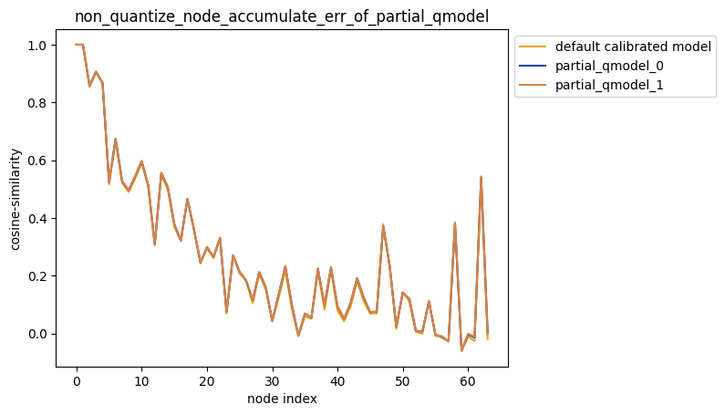

  • 指定多个节点不量化
配置方式:non_quantize_node=[[‘Conv_2’], [‘Conv_2’, ‘Conv_90’]],non_quantize_node 为嵌套列表。
API 使用方法:
# 导入debug模块
dbg.plot_acc_error(
        save_dir='./',
        non_quantize_node=[['Conv_2'], ['Conv_2', 'Conv_90']],
        average_mode=False)
命令行使用方法:
hmct-debugger plot-acc-error calibrated_model.onnx calibration_data -nq [['Conv_2'],['Conv_2','Conv_90']]
描述:当 non_quantize_node 为嵌套列表时,针对您设置的 non_quantize_node, 分别不量化 non_quantize_node 中的每个单列表指定的节点并保持模型中其他节点均量化, 得到对应的模型后,对该模型中每个节点的输出计算其与浮点模型中对应节点输出的之间的误差, 并得到对应的累积误差曲线。
  • partial_qmodel_0:不量化 Conv_2 节点,其余节点量化;
  • partial_qmodel_1:不量化 Conv_2 和 Conv_90 节点,其余节点量化。
../../../../_images/new_average_mode_false_2.png
average_mode = True 时:

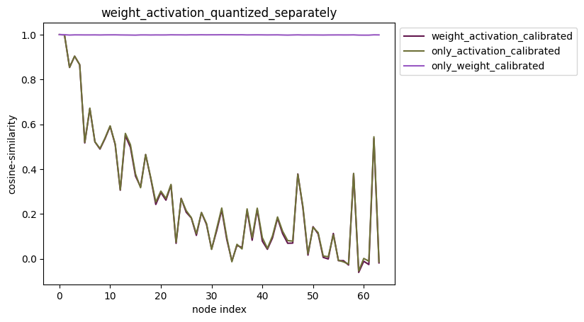

3.激活权重分别量化
配置方式:quantize_node=[‘weight’,’activation’]。
API 使用方法:
dbg.plot_acc_error(
        save_dir='./',
        quantize_node=['weight','activation'],
        average_mode=False)
命令行使用方法:
hmct-debugger plot-acc-error calibrated_model.onnx calibration_data -q ['weight','activation']
描述:quantize_node 也可直接指定’weight’或者’activation’。当:
  • quantize_node = [‘weight’]:只量化权重,不量化激活。
  • quantize_node = [‘activation’]:只量化激活,不量化权重。
  • quantize_node = [‘weight’, ‘activation’]:权重和激活分别量化。
../../../../_images/weight_activation_quantized.png
注解

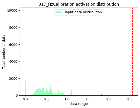

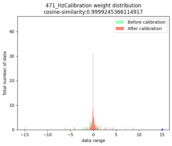

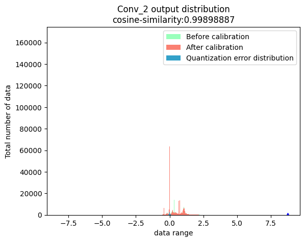

4.1.2.12.2.3. plot_distribution
功能:选取节点,分别获取该节点在浮点模型和校准模型中的输出,得到输出数据分布。另外,将两个输出结果做差,获取两个输出之间的误差分布。
命令行格式:
hmct-debugger plot-distribution MODEL_OR_FILE CALIBRATION_DATA --other options
可通过 hmct-debugger plot-distribution -h/--help 查看相关参数。
参数组:
# 导入debug模块
dbg.plot_distribution(
        save_dir: str,
        nodes_list: List[str] or str)
分析结果展示:
API 使用方法:
# 导入debug模块
        save_dir='./',
        calibrated_data='./calibration_data',
        nodes_list=['317_HzCalibration', # 激活节点
                    '471_HzCalibration', # 权重节点
                    'Conv_2']) # 普通节点
命令行使用方法:
hmct-debugger plot-distribution calibrated_model.onnx calibration_data -n ['317_HzCalibration','471_HzCalibration','Conv_2']
node_output:
../../../../_images/node_output.png
weight:
../../../../_images/weight.png
activation:
../../../../_images/activation.png
注解
上方三幅图中,蓝色三角表示:数据绝对值的最大值。红色虚线表示:最大的校准阈值。

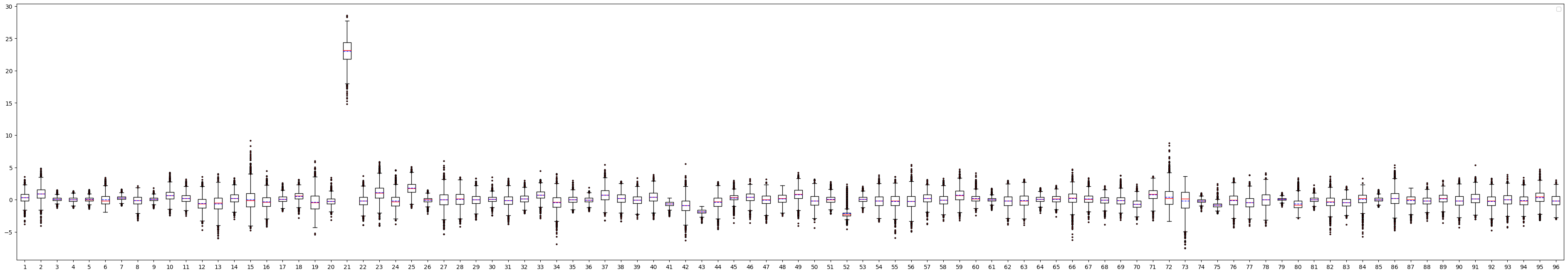

4.1.2.12.2.4. get_channelwise_data_distribution
功能:绘制指定校准节点输入数据通道间数据分布的箱线图。
命令行格式:
hmct-debugger get-channelwise-data-distribution MODEL_OR_FILE CALIBRATION_DATA --other options
可通过 hmct-debugger get-channelwise-data-distribution -h/--help 查看相关参数。
参数组:
# 导入debug模块
dbg.get_channelwise_data_distribution(
        save_dir: str,
        nodes_list: List[str],
        axis: int = None)
分析结果展示:
描述:针对您设置的校准节点列表 node_list,从参数 axis 中获取 channel 所在的维度,获取节点输入数据通道间的数据分布。 其中 axis 默认为 None,此时若节点为权重校准节点,则 channel 所在的维度默认为 0;若节点为激活校准节点,则 channel 所在的维度默认为 1。
权重校准节点:
../../../../_images/weight_calibration_node.png
激活校准节点:
../../../../_images/activate_calibration_node.png
输出结果如下图所示:
../../../../_images/box_plot.png
图中:
  • 横坐标表示节点输入数据的通道数,图例中输入数据有 96 个通道。
  • 纵坐标表示每个 channel 的数据分布范围,其中红色实线表示该 channel 数据的中位数,蓝色虚线表示均值。每个箱子的上下限分别表示上四分位数和下四分位数,上下限之外的离散点表示异常值,通过观察这些异常值绝对值的最大值来判断当前节点输入数据是否出现较大波动的情况。

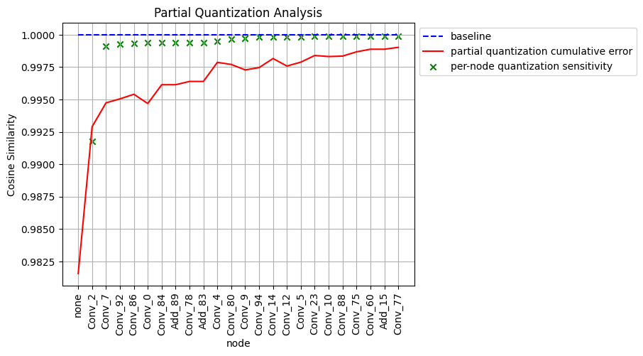

4.1.2.12.2.5. sensitivity_analysis
功能:针对量化敏感节点,分别分析测试单独量化以及部分量化这些节点后的模型精度。
命令行格式:
hmct-debugger sensitivity-analysis MODEL_OR_FILE CALIBRATION_DATA --other options
可通过 hmct-debugger sensitivity-analysis -h/--help 查看相关参数。
参数组:
API 使用方法:
# 导入debug模块
dbg.sensitivity_analysis(model_or_file='calibrated_model.onnx',
                         calibrated_data='calibration_data',
                         pick_threshold=0.9999,
                         data_num=1,
                         sensitive_nodes=[])
命令行使用方法:
hmct-debugger sensitivity-analysis calibrated_model.onnx calibration_data
分析结果展示:
../../../../_images/partial_quantization.png
图中:
  • 蓝色虚线:baseline,即浮点模型输出与自身的余弦相似度,为 1。
  • 绿色 x :只量化当前节点得到部分量化模型,计算部分量化模型与浮点模型最终输出的相似度。
  • 红色实线:不量化当前节点以及当前节点前的所有节点,计算部分量化模型与浮点模型最终输出的相似度。例如:上图中 Conv_92 对应的相似度数值大概在 0.995 左右,表明解除 Conv_2、Conv_7 和 Conv_92 节点的量化并保持其余所有节点量化得到部分量化模型,该部分量化模型的最终输出与浮点模型的最终输出之间的余弦相似度为 0.995 左右。 横坐标第一个 none,在红色实线中的含义为 calibrated_model。

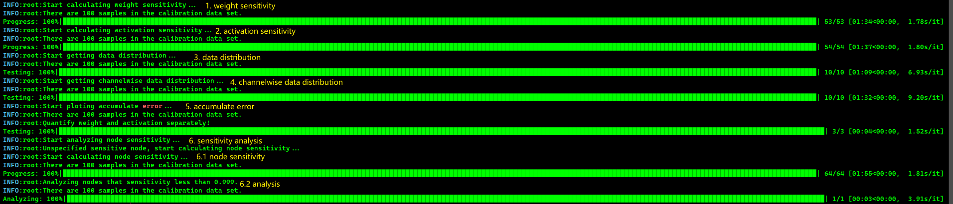

runall 流程:
../../../../_images/runall.png
当所有参数保持默认时,工具会依次执行以下功能:
  • step1 和 step2:分别获取权重校准节点和激活校准节点的量化敏感度。
  • step3:根据 step1 和 step2 的结果,分别取权重校准节点的 top5 和激活校准节点的 top5 绘制其数据分布。
  • step4:针对 step3 获取的节点,分别绘制其通道间数据分布的箱线图。
  • step5:绘制分别只量化权重和只量化激活的累积误差曲线。
  • step6:针对敏感节点进行部分量化以及单节点量化精度分析,由于图中示例并没有指定 sensitive_nodes,因此需要 debug 工具自行计算普通节点的量化敏感度并选取敏感度小于指定 pick_threshold 的节点进行测试分析。
当指定 node_type='node' 时,工具会获取 top5 节点,并分别找到每个节点对应的校准节点,并获取校准节点的数据分布和箱线图。
