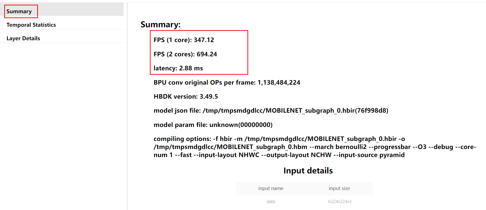

如 转换模型 所述,模型成功转换后会在 working_dir 路径下生成包含模型静态性能预估的 html 和 json 文件,两者内容相同, 但 html 文件的可读性更好。以下为 MobileNet-v1 模型转换生成的 html 文件,其中:
  • Summary 选项卡提供了编译器预估的模型 BPU 部分性能(不包含 CPU 算子性能预估)。

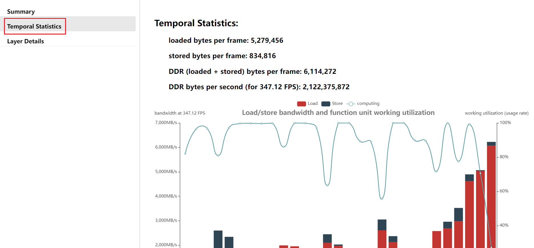

  • Temporal Statistics 选项卡内则主要提供了模型一帧推理时间内的带宽占用情况。
