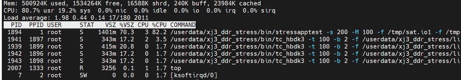

8、top检查运行状态

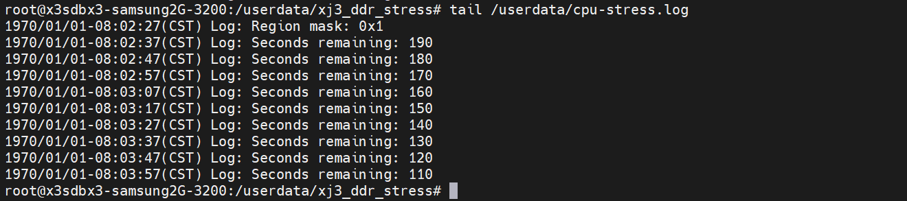

9、cpu test log存放目录在 /userdata/cpu-stress.log, 查看当前运行状态
# 10s 会打印一次
tail /userdata/cpu-stress.log
image-20220324192849234

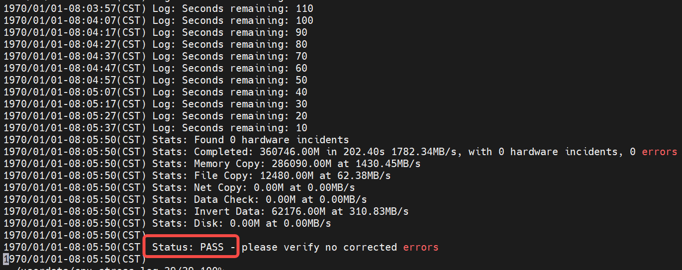

11、检查cpu test result, 如果/userdata/cpu-stress.log最后Status显示PASS,且日志中未出现”error” 或者 “miscompare” 关键字,表示测试PASS;

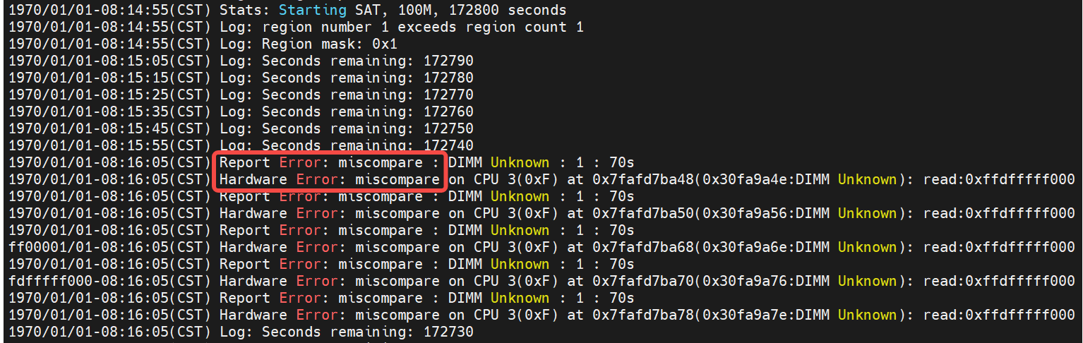

12、如果/userdata/cpu-stress.log最后Status显示FAIL,或者日志中出现了”error” 或者 “miscompare” 关键字,表示测试FAIL;
