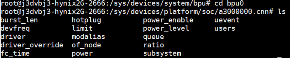

  • bpu*:目录,bpu0,bpu1分别对应bpu的两个核,每个目录内的节点设置如下:
../../_images/550eb60c5eb1a66ca126be088c08d9b5.png
  • burst_len:读写文件,该Core核心对应的burst_len
  • hotplug:读写文件,该Core核心热拔插是否开启:
    • 0:关闭;
    • 1:开启;
  • power_enable:读写文件,该Core核心开关,用于开启/关闭对应BPU核心硬件电源;

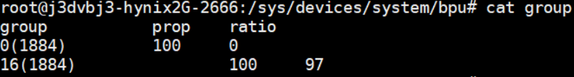

  • group:只读文件,运行在BPU上的任务组信息。通过“cat group”可得:
../../_images/f90196d698265775d78717a9ab9967ce.png
  • group:用户设置的组id和进程号;
    • prop:用户设置的比例值
    • ratio:当前实际的运行占用率

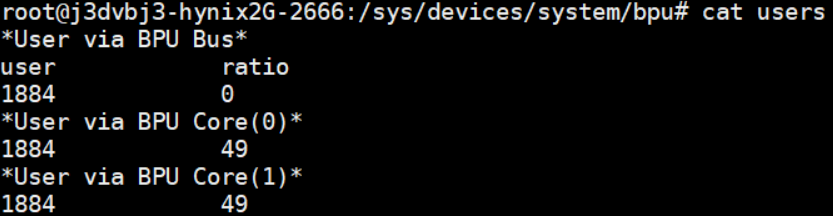

  • users:只读文件,当前使用BPU的用户信息,用户会被归类为通过BPU框架设置任务的用户和指定各个Core设置任务的用户。通过“cat users”可得:
../../_images/b898a1588bd4a94e332a5dbd9bd8f46a.png
  • user:用户进程号
  • ratio:该用户对应Core上的占用率
