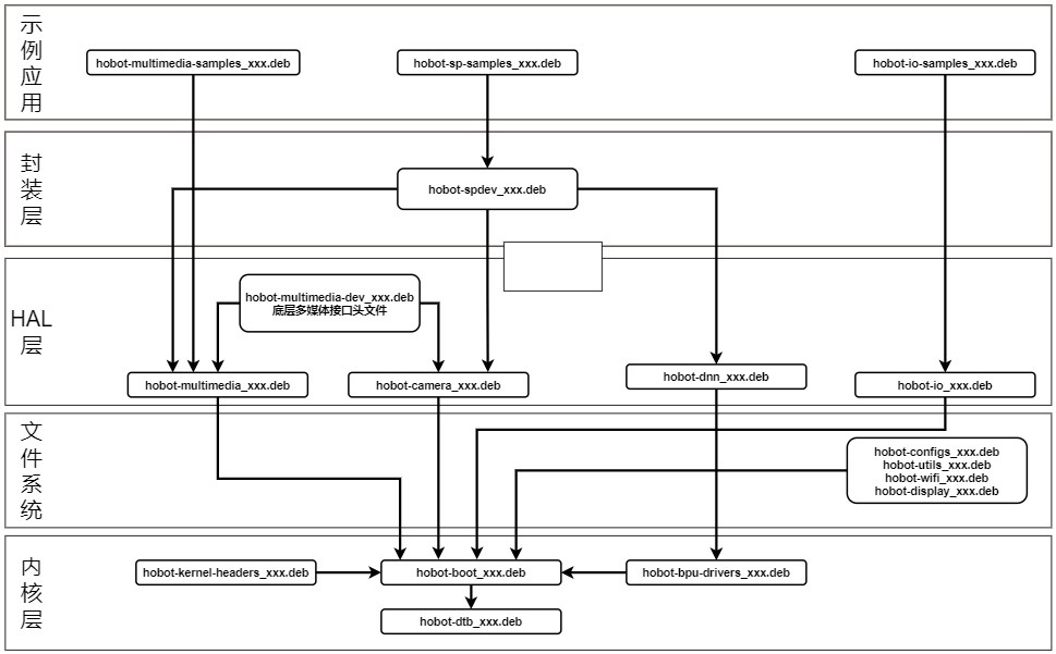

各debian包说明和关系如下所示:
流程图
包名称 内容说明或示例
hobot-sp-samples_xxx.deb 多媒体和算法的示例代码:包含vio的视频拉流和显示输出、编解码示例,图像分类、目标检测、分割等参考算法的示例
hobot-io-samples_xxx.deb 40Pin接口的使用示例代码:40Pin的Python语言的使用示例
hobot-spdev_xxx.deb 多媒体和算法的C/C++接口的封装库和头文件多媒体和算法的Python接口的封装库和头文件
hobot-multimedia-dev_xxx.deb 底层多媒体头文件
hobot-multimedia_xxx.deb 多媒体运行库文件:所有多媒体相关组件的运行库 so 文件,配置文件,固件等。
hobot-multimedia-samples_xxx.deb 基于底层多媒体接口的参考示例
hobot-camera_xxx.deb 适配的camera sensor的驱动和isp参数库
hobot-dnn_xxx.deb 所有与算法相关的 运行库和头文件
hobot-io_xxx.deb 40Pin管脚使用的接口和头文件(Python语言实现)
hobot-configs_xxx.deb 地平线的自定义系统配置内容:udev配置、apt source配置、网络、蓝牙、usb配置、自启动项配置等
hobot-utils_xxx.deb 地平线官方提供的常用命令集
hobot-display_xxx.deb 图像显示相关,Hdmi、LCD显示的配置
hobot-wifi_xxx.deb Wi-Fi 和蓝牙模块的配置
hobot-kernel-headers_xxx.deb 内核编译后的配置文件和头文件,用于支持用户单独编译内核驱动
hobot-boot_xxx.deb 内核镜像文件Image和驱动模块文件
hobot-bpu-driver_xxx.deb bpu驱动
hobot-dtb_xxx.deb 内核设备树
