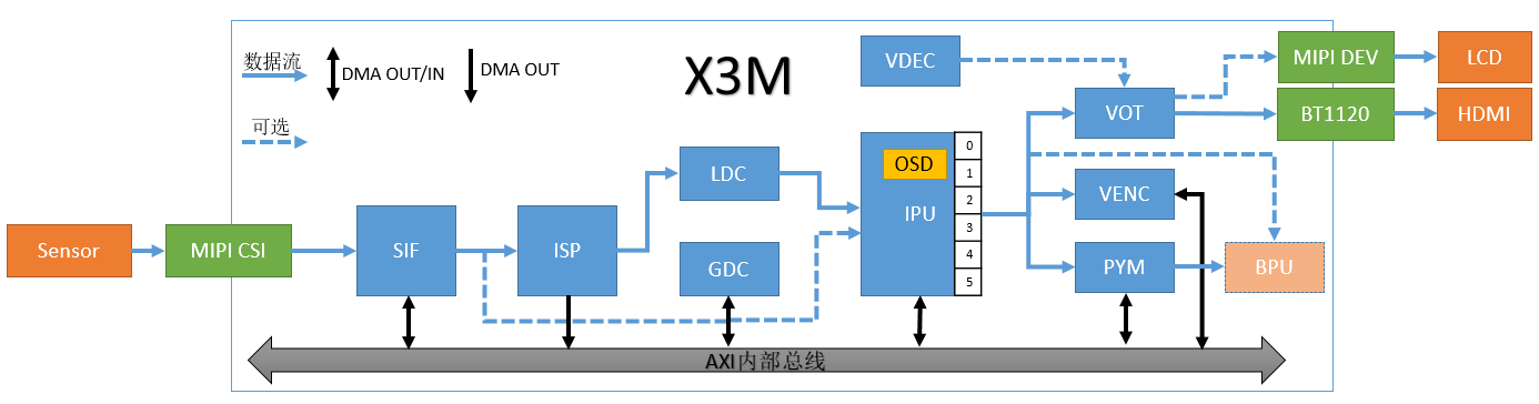

下图所示为X3M的视频数据通路框图,其中的专业名词解释请查看 多媒体开发概述-术语约定
image-20220517184132422
get_sif_data 完成 sensorMIPI CSISIF 模块的初始化,实现从SIF模块获取视频帧数据的功能,支持从SIF模块获取RawYUV两种格式的图像。

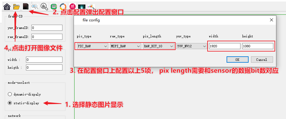

  • 浏览RAW图
按照如下图所示步骤配置选项,其中file config里面关注pic_typeraw_typepix_lengthwidthheight的配置,F37 配置为(PIC_RAW、MIPI_RAW、RAW_BIT_10, 1920,1080),IMX415配置为(PIC_RAW、MIPI_RAW、RAW_BIT_12, 3840,2160)

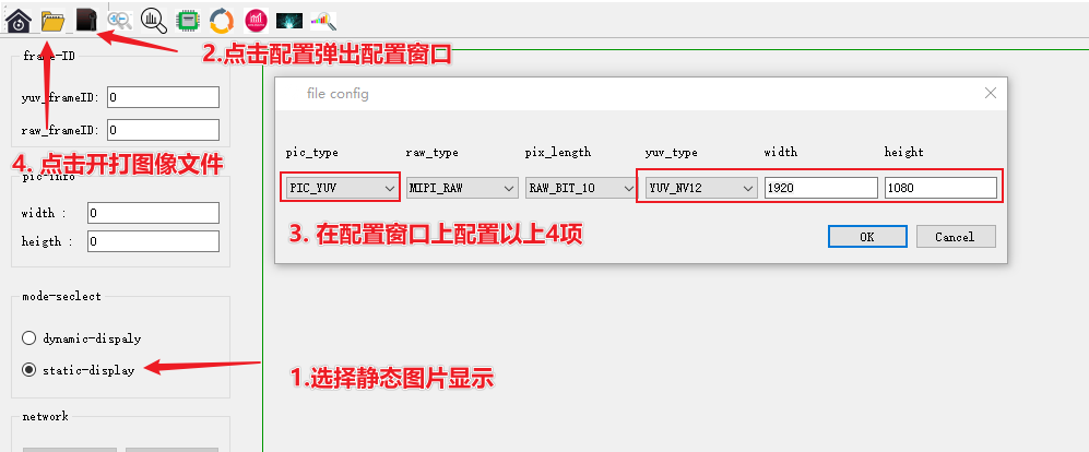

  • 浏览YUV图
按照如下图所示步骤配置选项,其中file config里面关注pic_typeyuv_typewidthheight的配置,F37 配置为(PIC_YUV、YUV_NV12, 1920,1080),IMX415配置为(YUV_NV12, 3840,2160)
