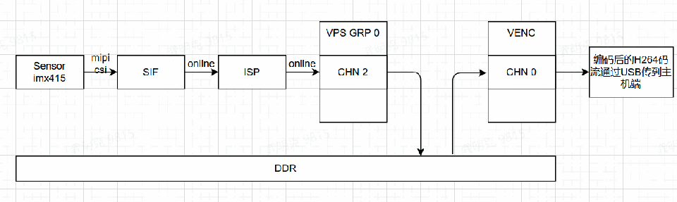

sample_usb_cam_4k60程序完成sensorMIPI CSISIFISPVENCUSB模块的初始化,实现从sensor实时采集数据,到编码器编码输出,通过usb模块传输到pc端预览视频的功能
软件框图如下所示:
../../_images/4k_60_usb_pipeline.png

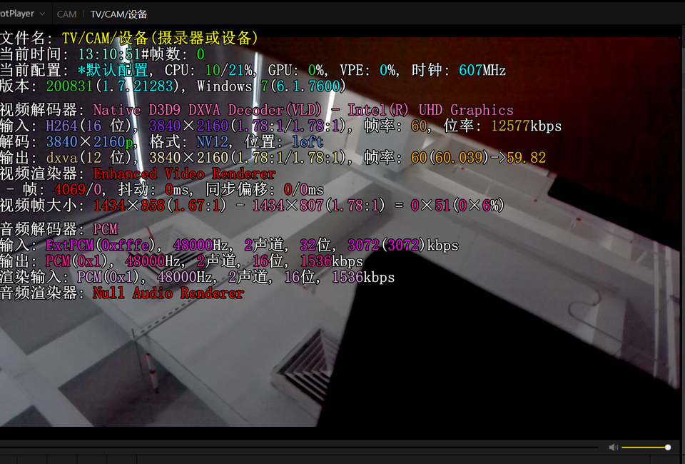

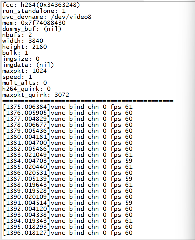

运行效果说明
通过Potplayer播放器选择UVC Camera,分辨率选择H264 3840x2160P 60,打开设备就可以播放UVC视频流,打开视频流后x3侧的打印如下图:
../../_images/20220523-173933.png
potplayer跑起来后的截图如下:

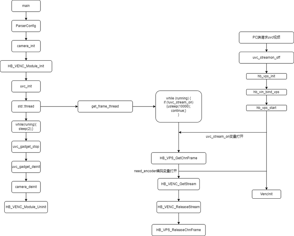

程序启动流程图如下:
../../_images/4k60usbcam.drawio.png

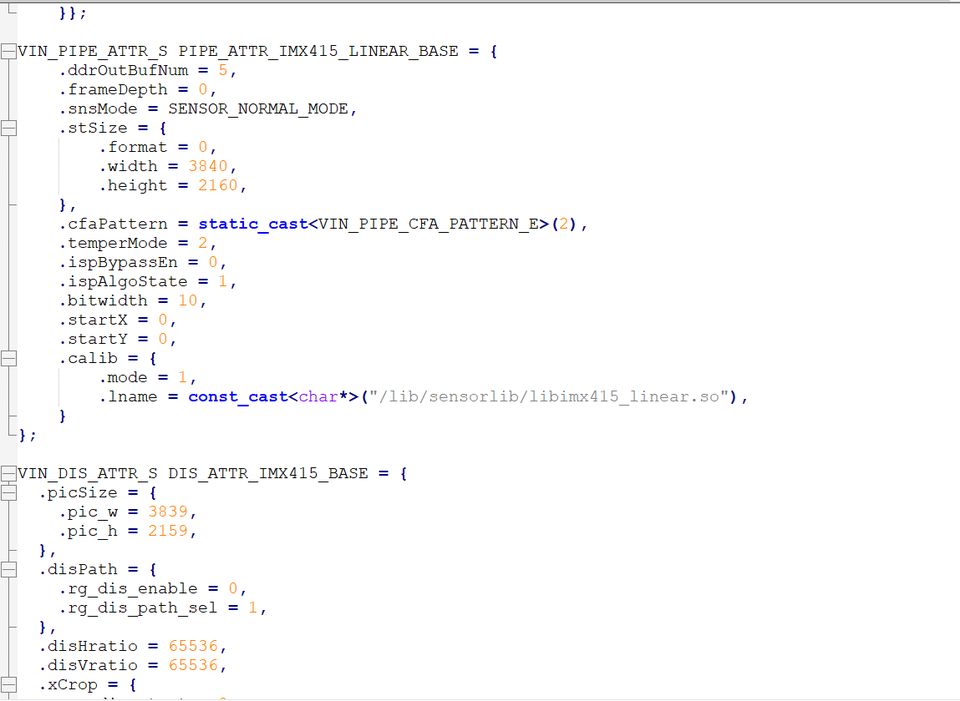

添加新sensor
如果有新sensor需要调试,请参考 src/camera 目录下的源码文件,对应添加一个新的sensor配置即可。

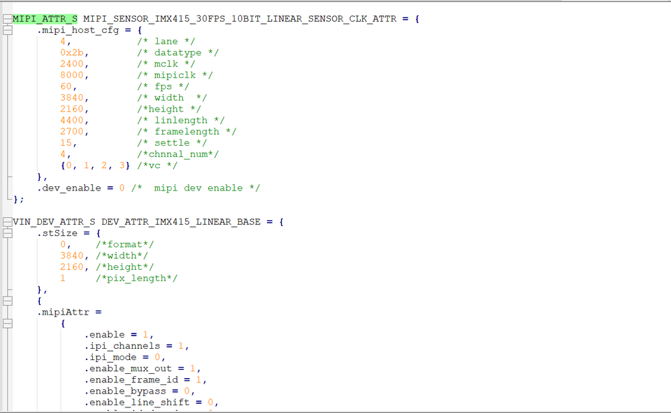

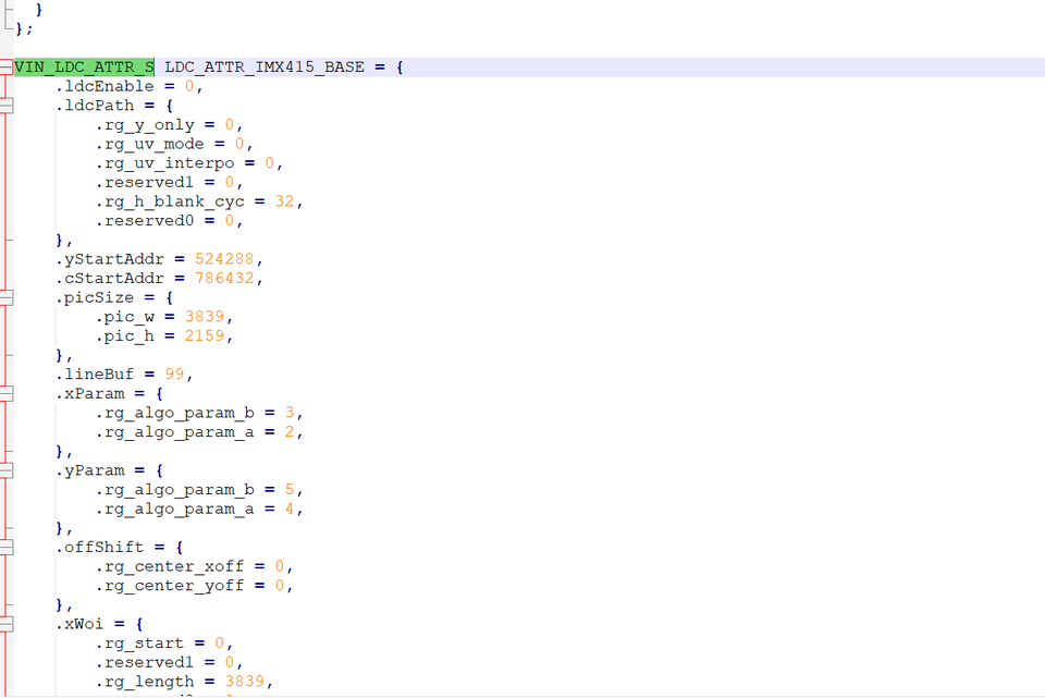

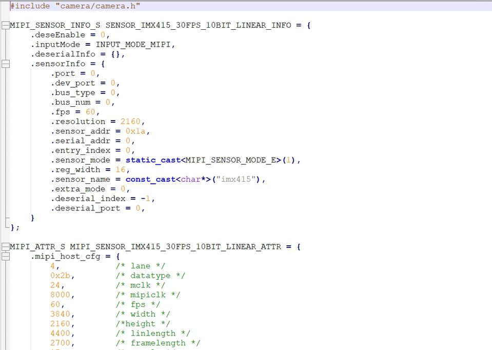

以IMX415的camera_imx415.cpp为例说明关键代码,需要添加MIPI_SENSOR_INFO_S、MIPI_ATTR_S、VIN_DEV_ATTR_S、VIN_PIPE_ATTR_S、VIN_DIS_ATTR_S、VIN_LDC_ATTR_S的新sensor结构体变量:
../../_images/20220525-112411.jpg
../../_images/20220525-112559.png
../../_images/20220525-112809.png
../../_images/20220525-112844.png

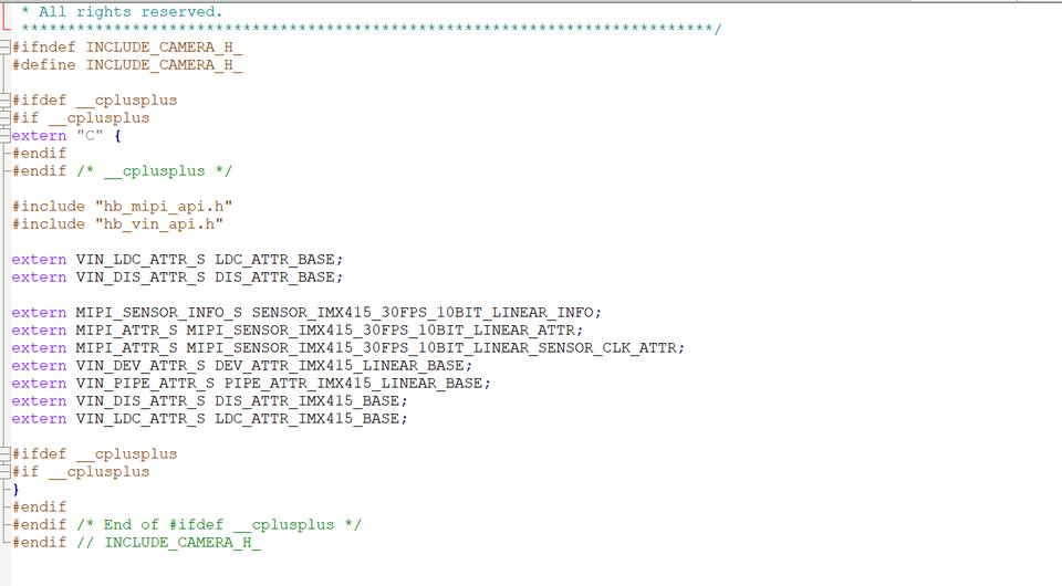

同时需要在inc/camera/camera.h把增加的新sensor的变量extern出来如下图imx415示例
../../_images/20220525-113456.png
