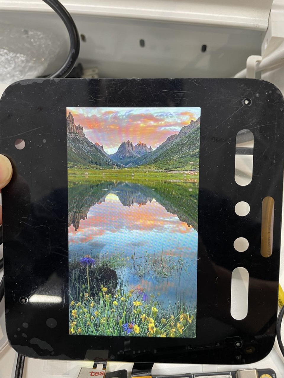

运行效果说明
程序通过把720x1280.yuv读到内存,并通过接口把数据送到VOT模块的midi-dsi接口,然后显示到lcd屏幕设备如下图
../../_images/20220520-161120.jpg
