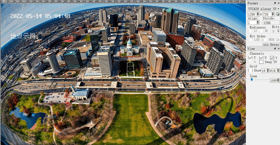

运行效果说明
通过 osd
叠加后 vps
通道输出的的 YUV
图像如下图所示:
