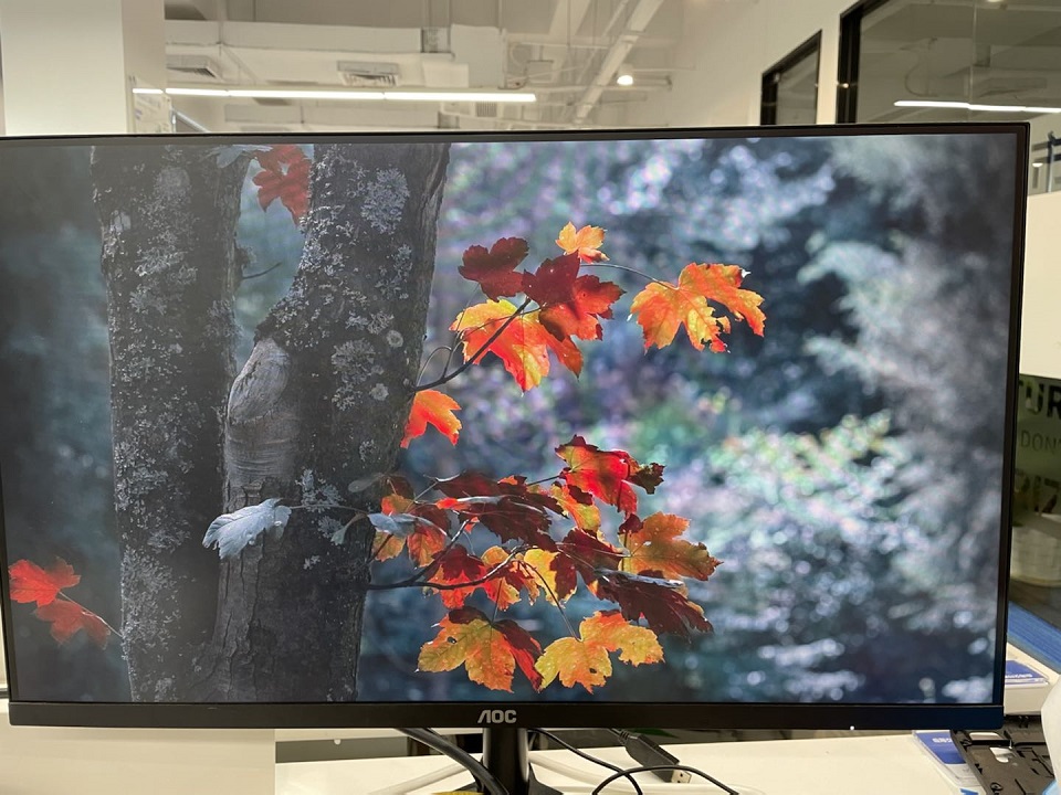

运行效果说明
程序通过把1920_1080yuv8.yuv
读到内存,并通过接口把数据送到VOT
模块的bt1120
接口,然后通过hdmi
转换芯片输出hdmi
效果到显示设备如下图
