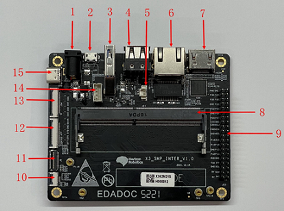

2.4. 接口使用说明
2.4.1. 接口总览
开发板外围提供了以太网、USB、MIPI CSI、LCD、HDMI、40PIN等外围接口,配合开发板配件中的摄像头、音频板、LCD板,方便用户进行图像多媒体、AI算法的评测和开发。开发板接口布局如下:
image-X3SDB-Topimage-X3SDB-Bottom
编号 功能 编号 功能
1 DC电源接口 9 40PIN扩展口
2 Micro USB 2.0 10 TP连接器
3 USB 3.0 Type A 11 MIPI DSI
4 USB 2.0 Type A 12 MIPI CSI 1
5 RTC电池连接器 13 MIPI CSI 2
6 千兆网口 14 Debug串口(默认921600)
7 HDMI 15 USB Type-C(只供电)
8 X3SOM DIMM 16 TF卡槽
2.4.2. 电源接口
开发板支持DC接口或者USB Type C接口两种供电方式,分别对应接口1、接口15。
DC接口支持12V输入,推荐使用开发板配套的12V 2A电源适配器。
Type C接口兼容PD快充协议,支持5V、9V、12V电压输入。推荐使用支持PD协议的电源适配器,或者至少搭配支持5V/2A的电源适配器使用。

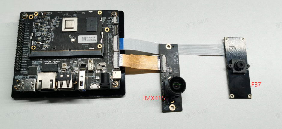

2.4.6. 摄像头
开发板提供两路MIPI CSI接口,可同时接入两路摄像头。目前开发板配件提供了几种不同规格的摄像头模组,以满足不同用户的功能评测要求。模组规格如下:
序号 Sensor 分辨率 FOV I2C ID MIPI CSI接口
1 IMX415 800W H:80 V:51 D:88 0x1a 接口13
2 GC4663 400W H:104 V:70 D:113 0x29 接口12
3 JXF37 200W H:62 V:37 D:68 0x40 接口12
安装方式上,摄像头模组通过FPC排线跟开发板MIPI CSI接口相连,如下图:
image-imx415-f37
安装完成后,用户可以通过命令确认模组I2C地址能否正常检测到。如检测不到,用户需要检查FPC排线连接是否正常。

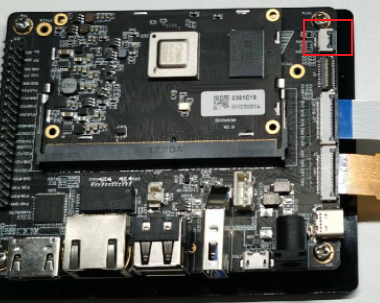

2.4.8. TouchScreen
开发板上预留有触摸屏接口(10号接口):3.3的供电,I2C2通信接口,Reset和中断管脚,位置如下所示。
image-20220404202035669
序号 名称 属性 说明
6 I2C0_SDA 3.3V单端信号 I2C主机数据线
5 I2C0_SCL 3.3V单端信号 I2C主机时钟线
4 TP_RESET 1.8V单端输出 主板对模块进行复位,低有效
3 TP_INT 1.8V单端输入 模块中断输入到主板,低有效
2 VDD33 电源输出,3.3V,200mA 对外供电
1 GND 信号电源参考地
注意事项:
TouchScreen和bt1120转hdmi的lt8618芯片的共用Reset管脚,当前开发板默认使能hdmi功能,所以需要使用TouchScreen时,需要首先卸载hobot_hdmi_lt8618驱动:
rmmod hobot_hdmi_lt8618
驱动加载:
加载gt9xx.ko驱动,使能触摸屏功能
# insmod /lib/modules/4.14.87/gt9xx.ko

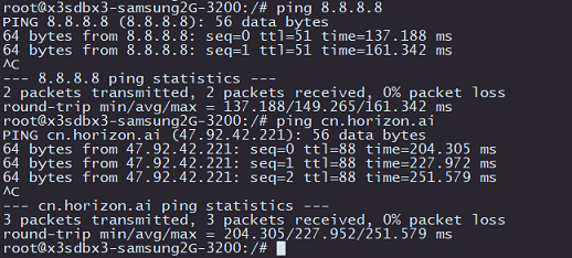

2.4.9. Wi-Fi/Bluetooth
开发板集成了AP6212 2.4G Wi-Fi模组,支持802.11 b/g/n、Bluetooth 4.1功能,Wi-Fi驱动默认自动加载。
root@x3sdbx3-samsung2G-3200:/# ifconfig wlan0
wlan0     Link encap:Ethernet  HWaddr 08:e9:f6:af:08:46
          BROADCAST MULTICAST  MTU:1500  Metric:1
          RX packets:0 errors:0 dropped:0 overruns:0 frame:0
          TX packets:0 errors:0 dropped:0 overruns:0 carrier:0
          collisions:0 txqueuelen:1000
          RX bytes:0 (0.0 B)  TX bytes:0 (0.0 B)
用户需要通过修改配置文件的方式,手动配置热点名和获取ip地址,方法如下:
# 配置热点名和密码
mount -o rw,remount /
rm -rf /etc/wpa_supplicant.conf
wpa_passphrase "WIFI_SSID" "WIFI_PASSWD"  >> /etc/wpa_supplicant.conf
# add dns config
echo "nameserver 114.114.114.114" >> /etc/resolv.conf
echo "nameserver 8.8.8.8" >> /etc/resolv.conf
sleep 3
wpa_supplicant -D nl80211 -i wlan0 -c /etc/wpa_supplicant.conf -B
sleep 1
chmod +x /usr/share/udhcpc/default.script
udhcpc -i wlan0 -s /usr/share/udhcpc/default.script
# wifi wlan0的路由优先级是600,非常低,所以要保证通过连接外网正常,可以删掉 eth0 的路由,让系统默认使用wlan0
ip route show table all
ip route del default via 192.168.1.1 dev eth0 onlink
# 当以太网和Wi-Fi同时使用时,需要避免以太网和Wi-Fi处于同一网段,否则会可能出现AP侧显示物理连接成功,但是设备间无法ping通的问题
配置完成后,可使用ping 8.8.8.8命令确认网络是否正常,如下图:
image-wifi-config

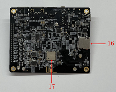

2.4.10. TF卡
开发板有一路TF接口(16号接口),支持HSSDHC模式,最高50MHz时钟。默认支持FAT32(VFAT)、ext2、ext3、ext4文件系统格式的自动挂载。
插上TF卡后,内核有如下日志,说明正确识别:
[ 9809.931894] mmc2: new HSSDHC card at address 1234
[ 9809.933740] mmcblk2: mmc2:1234 SA16G 14.5 GiB
[ 9809.940060]  mmcblk2: p1
执行 mount 命令查看是否自动挂载:
# mount
/dev/mmcblk2p1 on /media/sdcard1 type vfat (rw,relatime,fmask=0022,dmask=0022,codepage=437,iocharset=iso8859-1,shortname=mixed,errors=remount-ro)
未自动挂载的可能原因:
1、TF卡的文件系统格式不是FAT32(VFAT)、ext2、ext3、ext4
可以在设备上通过以下命令对TF卡进行格式化:
# 格式为FAT32(VFAT)格式
mkfs.vfat /dev/mmcblk2p1
# 格式为 ext4 格式
mkfs.ext4 /dev/mmcblk2p1
# 格式为 ext3 格式
mkfs.ext3 /dev/mmcblk2p1
# 格式为 ext2 格式
mkfs.ext2 /dev/mmcblk2p1

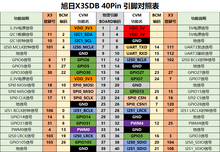

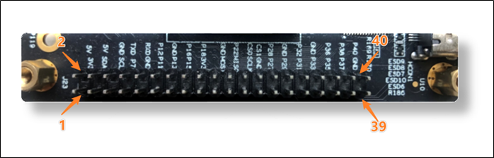

2.4.11. 40PIN
开发板提供一路40PIN接口,方便用户扩展外围接口,接口定义如下(更多功能复用情况请查阅 documentation/开发板硬件接口/40pin_functions_list.xlsx):
image-20220501225348353
image-20220502122654788
各管脚更多的电压域信息如下:
序号 名称 属性 说明
1 VDD3V3 电源3.3V输出 3.3V输出
2 VDD5V 电源5V输出 5V输出
3 I2C1_SDA 3.3V单端信号 I2C主机数据线
4 VDD5V 电源5V输出 5V输出
5 I2C1_SCL 3.3V单端信号 I2C主机时钟线
6 GND 信号电源参考地
7 I2S0_MCLK 3.3V单端信号 I2S主机主时钟线
8 UART3_TXD 3.3V单端信号 UART主机数据发送线
9 GND 信号电源参考地
10 UART3_RXD 3.3V单端信号 UART主机数据接收线
11 GPIO0 3.3V单端信号 GPIO信号线
12 I2S0_BCLK 3.3V单端信号 I2S0主机位时钟线
13 GPIO1 3.3V单端信号 GPIO信号线
14 GND 信号电源参考地
15 GPIO2 3.3V单端信号 GPIO信号线
16 GPIO3 3.3V单端信号 GPIO信号线
17 VDD3V3 电源3.3V输出 3.3V输出
18 GPIO4 3.3V单端信号 GPIO信号线
19 SPI0_MOSI 3.3V单端信号 主机SPI0数据主发从收线
20 GND 信号电源参考地
21 SPI0_MISO 3.3V单端信号 主机SPI0数据主收从发线
22 GPIO5 3.3V单端信号 GPIO信号线
23 SPI0_SCLK 3.3V单端信号 主机SPI0时钟线
24 SPI0_CSN 3.3V单端信号 主机SPI0片选信号
25 GND 信号电源参考地
26 SPI0_CSN1 3.3V单端信号 主机SPI0片选信号
27 I2S1_BCLK 3.3V单端信号 I2S1主机位时钟线
28 I2S1_LRCLK 3.3V单端信号 I2S1主机帧时钟线
29 GPIO6 3.3V单端信号 GPIO信号线
30 GND 信号电源参考地
31 GPIO7 3.3V单端信号 GPIO信号线
32 PWM4 3.3V单端信号 PWM4输出
33 PWM0 3.3V单端信号 PWM0输出
34 GND 信号电源参考地
35 I2S0_LRCLK 3.3V单端信号 I2S0主机帧时钟线
36 GPIO8 3.3V单端信号 GPIO信号线
37 GPIO9 3.3V单端信号 GPIO信号线
38 I2S0_SDIO 3.3V单端信号 I2S0主机数据线
39 GND 信号电源参考地
40 I2S1_SDIO 3.3V单端信号 I2S1主机数据线
开发板40PIN接口位置也提供了丝印网表,方便用户对照操作。
2.4.12. RTC
开发板通过外部RTC电路及外接电池,可实现断电后系统时间保持功能。其中RTC电池接口(接口5)定义如下:
序号 名称 说明
2 GND 电池负极,参考地
1 BAT_3V 电池正极,3V或3.3V
