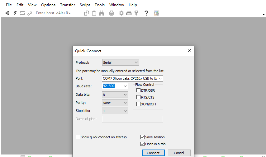

PC上常用的调试工具有Putty、SecureCRT、MobaXterm等,用户可根据自身使用习惯来选择。不同工具的端口配置流程基本类似,本文以SecureCRT为例,介绍新建串口连接过程。工具端口配置参数如下:
  • 波特率(Baud rate):921600
  • 数据位(Data bits):8
  • 奇偶校验(Parity):None
  • 停止位(Stop bits):1
  • 流控(Flow Control):无

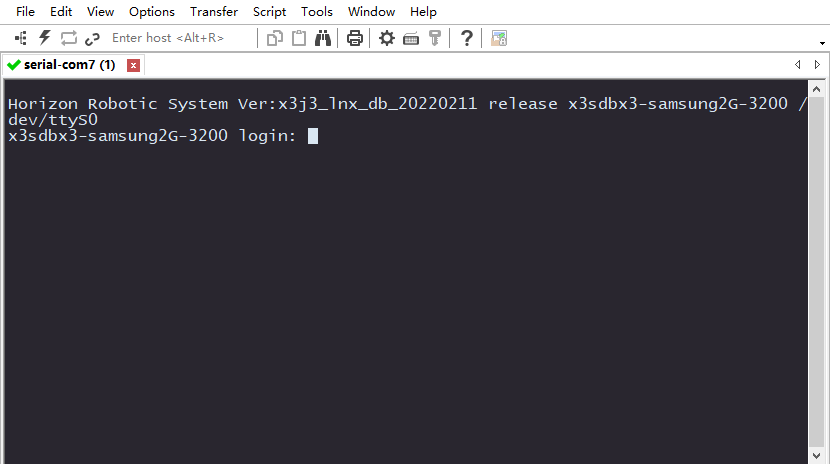

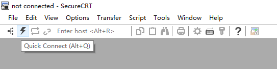

  1. 点击Quick Connect按钮,打开创建窗口
    image-20220309103341869
  2. Quick Connect对话框中,选择ProtocolSerial,选择Port到对应的COM口,例如COM7, 然后按照上文的参数进行配置
    image-20220215153207781
  3. 点击Quick Connect对话框的Connect按钮完成连接
    image-20220215153135685
  4. 输入用户名root即可登录设备

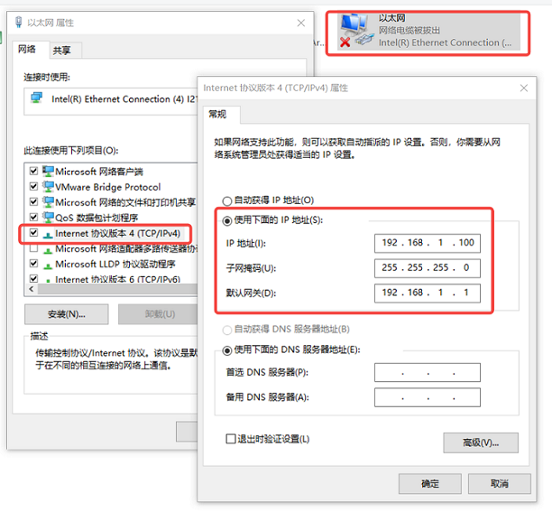

确认开发板网络配置后,可按照本章节开头的网络配置要求对PC的网络进行参数配置,配置步骤为:
  1. 网络连接中找到对应的以太网设备并双击打开。
  2. 找到Internet协议版本4选项并双击打开。
  3. 在下图红框位置填入对应的网络参数,然后点击确定。
    image-ETH-ipconfig
网络配置完成后,需要确认开发板、PC机是否可以双向ping通,如ping不通需要按照网络配置要求检测配置过程是否有误。

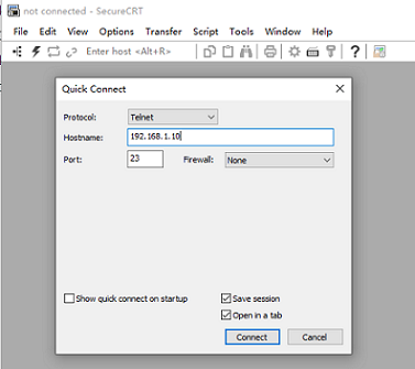

PC上常用的调试工具有Putty、SecureCRT、MobaXterm等,用户可根据自身使用习惯来选择。不同工具的端口配置流程基本类似,本文以SecureCRT为例,介绍新建网络连接过程。

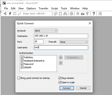

  1. 点击 Quick Connect 按钮,选择ProtocolTelnet or SSH2
  2. 填写hostname开发板IP地址, SSH2方式需要额外填写Usernameroot
    image-ETH-Telnet image-ETH-SSH2
  3. 其他配置保持默认并点击Connect按钮完成创建

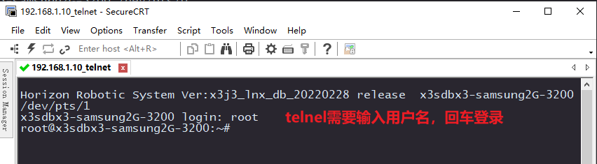

  4. 创建连接,并输入用户名root完成登录
    image-20220309104018190

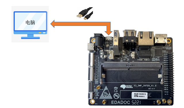

2.2.3. USB口调试
开发板提供一路Micro USB 2.0,其模式固定为USB Device,可用于adb、fastboot、UVC、RNDIS等多种USB应用场景。需要注意的是,使用Micro USB接口时,禁止在USB Type A口上插入任何设备,否则会造成功能异常。接口位置如下图所示:
image-USB-MicroUSB

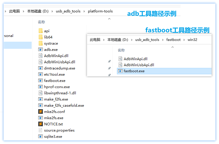

2.2.3.1. 安装 adb 和 fastboot 命令
fastboot命令工具包:Software_tools/USB_adb_drivers/fastboot.tar.gz
adb命令工具包:Software_tools/USB_adb_drivers/platform-tools_r30.0.5-windows.zip

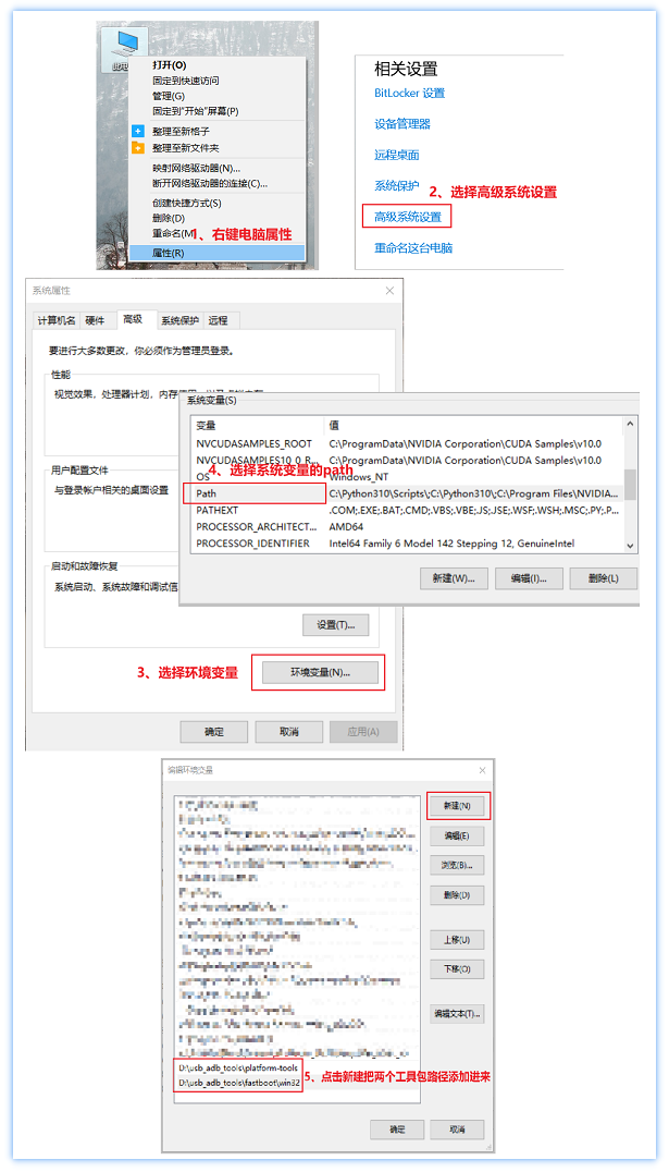

选择一个不带 空格、中文、特殊字符 的文件夹解压以上两个工具包,例如解压到 D:/usb_adb_tools
image-20220425194733026
打开windows系统的高级环境配置,把这两个工具包的路径添加到环境变量中。
image-20220425195125259

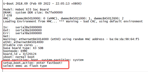

你可在开发板控制台中输入reboot fastboot,设备会自动重启并进入fastboot模式,串口log如下:
image-USB-fastboot

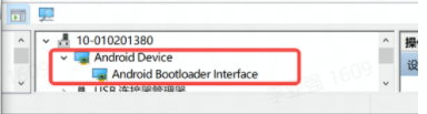

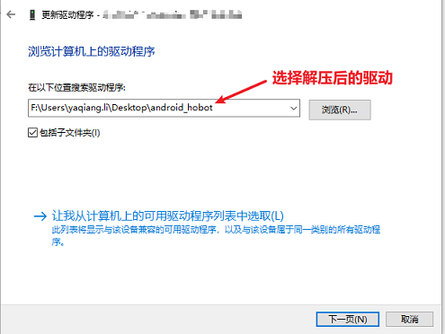

此时,用户需要首先安装交付包提供的fastboot驱动程序,PC机才能正常识别fastboot端口,驱动程序路径Software_tools/USB_adb_drivers/android_hobot_winusb.zip。驱动安装步骤如下:
  1. 解压 android_hobot_winusb.zip ,以管理员身份运行 5-runasadmin_register-CA-cer.cmd 完成驱动程序的注册
  2. 右键点击设备管理器中带问号的 USB download gadget,并选择解压出的驱动文件夹andriod_hobot,然后点击下一步,完成驱动安装
    image-USB-fastboot-driver
  3. 驱动安装完成后,设备管理器会显示fastboot设备Android Device,如下图:
    image-20220309105416913

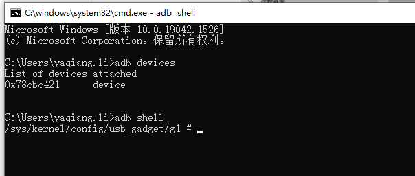

除了查看设备管理器端口,用户也可以通过adb devices命令确认PC机是否识别到adb设备,正常识别状态如下图:
image-20220309121640583

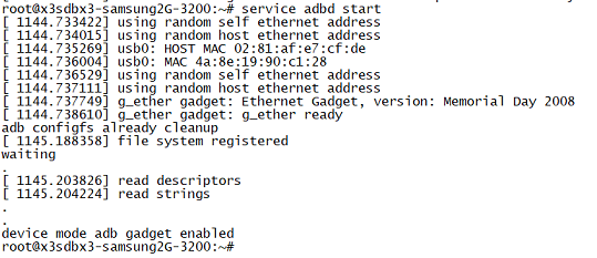

如未识别到adb设备,通常有两种可能性:1. 用户使用的Micro USB数据线不支持数据通信;2. 开发板未启动adbd服务。用户可按如下步骤进行排查:
  1. 通过ps | grep adbd命令,确认adbd进程是否启动。
  2. 如果adbd进程未启动,使用命令service adbd start启动服务,启动log如下:
    image-USB-adbd
  3. 如果adbd进程启动后PC机仍无法识别adb端口,则用户需要自行确认Micro USB数据线是否存在异常
