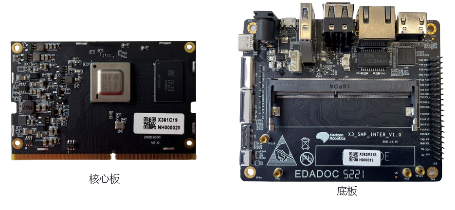

地平线X3 SDB开发板套件是集成了地平线X3M AI处理器的开发板形态产品,提供5Tops等效算力(int8),支持多路摄像头输入,提供丰富的外围硬件接口。开发板通过搭载地平线“天工开物”软件栈,可以满足功能评测、产品开发以及创新预研等多方面需求。
开发板由核心板和底板组成,两者通过DIMM插槽连接,并具有防呆设计,安装方法跟笔记本内存类似,将核心板倾斜45度插入DIMM插槽,然后按压锁止即可。其中核心板作为核心模组,集成了X3最小系统,包括X3芯片、DDR、eMMC及电源模块;底板作为外围接口板,集成了以太网、USB、Wi-Fi、HDMI、MIPI CSI等多种外设接口。

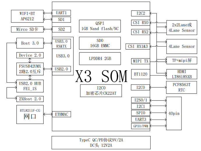

开发板功能框图

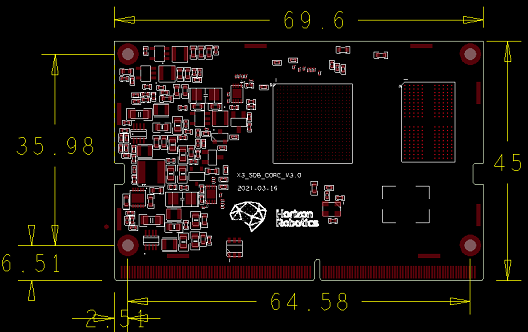

核心板尺寸图

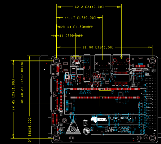

底板尺寸图

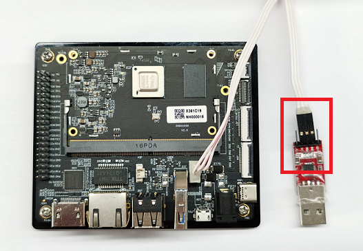

开发板套件中配套了杜邦线和串口USB转接板,方便用户在PC上使用串口助手对开发板的在线调试。串口线连接方法如下:
将杜邦线白色端插入开发板连接器
将杜邦线黑色端正面朝上插入转接板中间三个插针,参考下图红色框图细节
将转接板USB插入PC,完成串口连接
完成核心板、串口线安装的开发板如下图所示:
