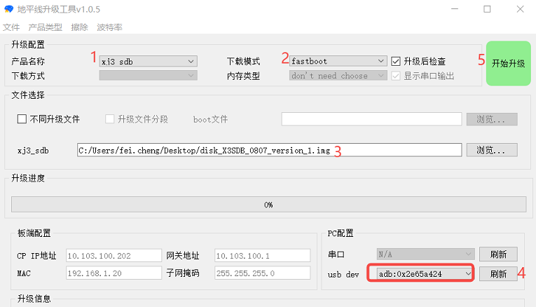

开始升级前,升级工具需按图中红色数字顺序进行配置,配置在工具关闭后失效,用户如需保存配置可点击文件菜单栏保存配置。工具配置步骤如下:
image-Download-USB
  1. 产品名称选择xj3_sdb
  2. 下载模式选择fastboot
  3. 点击浏览选择升级包,不能包含中文路径、空格
  4. 点击刷新探测adb端口,如红框内未显示adb设备,请参考2.2.3.1章节排查
  5. 点击开始升级,等待进度条完成到100%

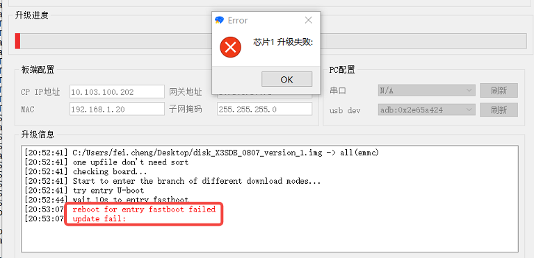

如工具升级报错,失败信息提示reboot for entry fastboot failed,说明工具没有检测到fastboot设备,请参考2.2.3.2章节排查。

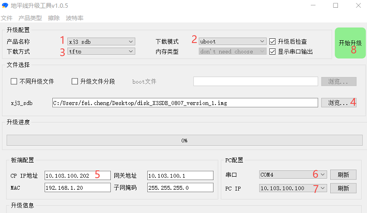

image-Download-ETH
  1. 产品名称选择xj3_sdb
  2. 下载模式选择uboot
  3. 下载方式选择tftp
  4. 点击浏览选择升级包,不能包含中文路径、空格
  5. 将开发板网络配置填入CP IP地址网关地址
  6. 选择开发板串口在PC上的COM
  7. 选择PC机网络IP
  8. 点击开始升级,等待进度条完成到100%

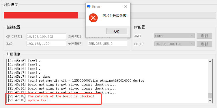

如工具升级报错,失败信息提示The network of the board is blocked!,说明工具跟开发板网络通信异常,请检查工具配置第5步是否存在问题。

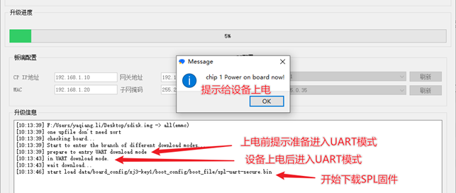

串口升级是指开发板空片或者变砖时,用户需要通过开发板串口+网口完成修复升级的方法。升级过程中,hbupdate工具在开发板上电前,通过串口循环发送握手指令,当开发板上电并检测到该指令后,会强制切换到UART启动模式,然后工具通过串口向开发板下发预置在工具中的bootloader镜像文件(路径data\board_config\xj3-key1\boot_config\boot_file),完成bootloader传输并跳转进Uboot,最后升级工具使用tftp、ota等命令完成镜像文件的传输和烧写。

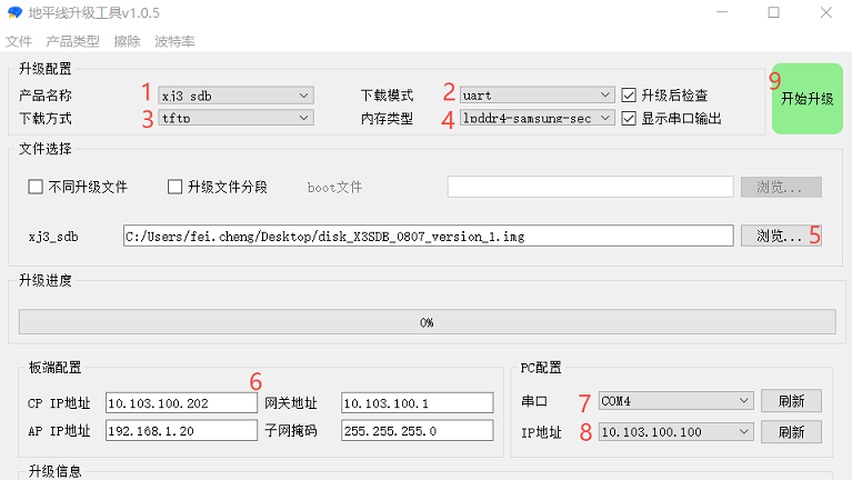

image-Download-UART
  1. 产品名称选择xj3_sdb
  2. 下载模式选择uart
  3. 下载方式选择tftp
  4. 内存类型选择lpddr4-samsung-sec
  5. 点击浏览选择升级包,不能包含中文路径、空格
  6. 将开发板网络配置填入CP IP地址网关地址
  7. 选择开发板串口在PC上的COM
  8. 选择PC机网络IP
  9. 点击开始升级,并按下图方式给设备上电

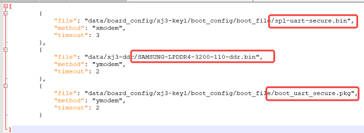

2.3.4. 自定义升级
地平线hbupdate升级工具默认只支持地平线开发板的参数配置(DDR类型、网络等),但工具提供了定制化配置能力,以满足用户对定制化硬件的版本升级需求。修改方法如下:

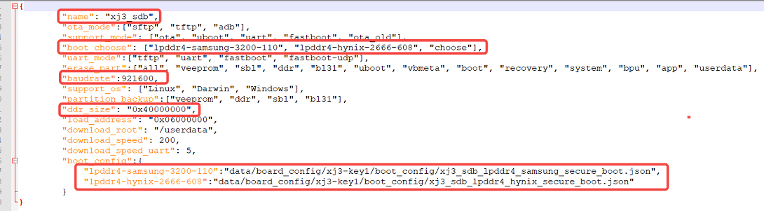

  1. 在工具目录中新增board配置文件,文件路径hbupdate\data\board_config\xj3-key1,例如xj3_custom.json
  2. 根据硬件规格,修改新建的xj3_custom.json,主要涉及下图红框内容,name字段不要跟开发板重名,否则工具无法做出区分
    image-Download-xj3-custom
  3. 修改xj3_custom.json中指定的ddr json配置文件,用于指定工具UART升级中需要使用的bootloader镜像,文件路径hbupdate\data\board_config\xj3-key1\boot_config,例如xj3_sdb_lpddr4_samsung_secure_boot.json
    image-Download-xj3-custom-ddr

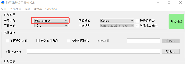

  4. 完成上述修改后重新打开hbupdate工具,可在产品名称中找到自己定制的产品类型,如下图:
