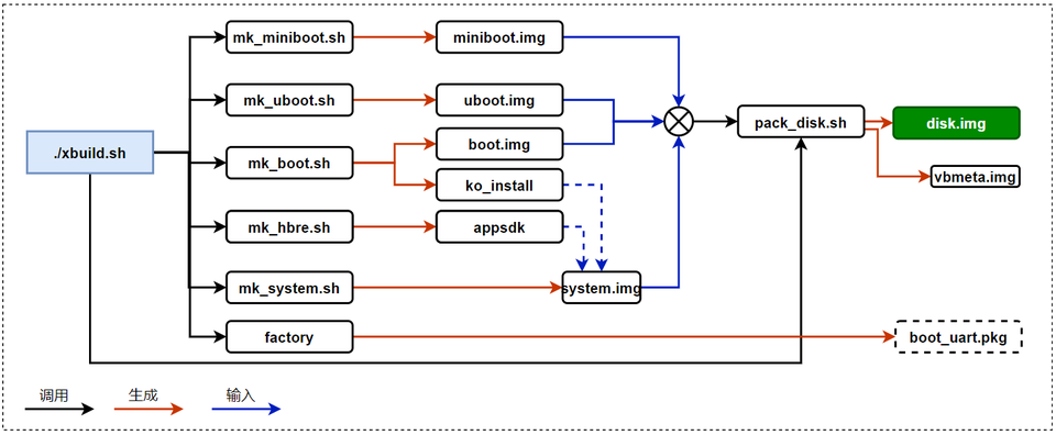

所有的编译脚本都存放在 build 目录下,xbuild.sh 是主要的编译脚本,编译与固件打包过程如下图所示。
miniboot.img: 最底层的启动引导程序,完成ddr的初始化、uboot的加载和引导
uboot.img: 在运行linux kernel前的引导加载程序
boot.img: linux kernel镜像和设备树配置
ko_install: 内核编译后生成的驱动模块文件
appsdk: 地平线多媒体开发接口库和头文件
system.img: 根文件系统镜像,包括glibc运行库、shell、各种工具软件、脚本,可以配置是否集成ko_install和appsdk
disk.img: 包含以上有所镜像的系统固件
boot_uart.pkg: 支持串口启动的uboot固件,用于刷机和调试uboot
