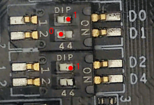

1. X5_EVB 默认启动方式为 eMMC,需要将拨码开关切换至 NAND Flash 启动,如图:
拨码开关决定了开发板的启动模式配置、调试串口波特率,方便用户对开发板不同模式的配置,拨码开关内部结构和实物如下图,拨到 ON 位置表明给定信号为高电平 1。
image-20240424225353367
  • D2、D1、D0 三个拨码对应 X5 芯片的 2NDBOOT_SEL 管脚,用于决定开发板的启动模式。
  • D4 拨码对应 X5 芯片的 UART_BPS 管脚,用于决定开发板调试串口的波特率。
对应的拨码真值表如下表:
2NDBOOT_SEL Value 选项 启动方式的描述
D2, D1, D0 000 2NDBOOT UART 从 UART 接口进行引导启动
001 2NDBOOT eMMC 从 eMMC 存储设备进行引导启动
010 2NDBOOT USB2.0 DFU 从 USB2.0 DFU( Device Firmware Upgrade)接口进行引导启动
011 2NDBOOT SD Card 从 SD 卡进行引导启动
100 2NDBOOT QSPI NOR Flash 从 QSPI NOR Flash 存储设备进行引导启动
101 2NDBOOT QSPI NAND Flash 从 QSPI NAND Flash 存储设备进行引导启动
110 2NDBOOT USB3.0 DFU 从 USB3.0 DFU( Device Firmware Upgrade)接口进行引导启动
111 2NDBOOT QSPI NAND Flash (disable mmu) 从 QSPI NAND Flash 存储设备进行引导启动,并且在启动时禁用 MMU
UART_BPS Value 选项 描述
D4 0 115200bps 启动时调试串口的波特率将设定为 115200bps
1 921600bps 启动时调试串口的波特率将设定为 921600bps
