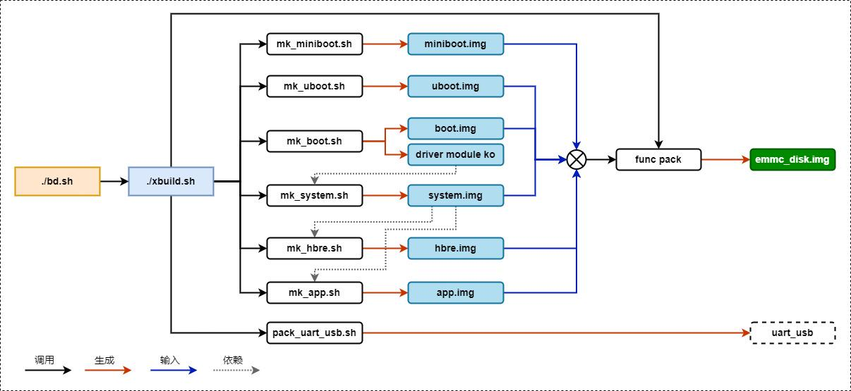

4.1.4. 编译过程及命令
4.1.4.1. 编译过程
BSP 项目的所有编译脚本都存放在 build 目录下,xbuild.sh 是主编译入口程序。为了方便用户操作, BSP 根目录下提供了软链接 bd.sh,指向 xbuild.sh,用户可在根目录下直接执行 bd.sh 开始编译。以下为完整的编译与固件打包流程示意图:
image-20240314211537326
生成的各镜像功能说明:
  • miniboot.img:底层启动引导程序,负责 DDR 初始化、加载和引导 U-Boot。
  • uboot.img:引导加载程序,用于在启动 Linux Kernel 之前完成必要的初始化。
  • boot.img:包含 Linux Kernel 镜像、设备树和一个基于 initramfs 格式的最小根文件系统。
  • system.img:根文件系统镜像,包含 glibc 运行库、 Shell、工具软件及脚本。
  • hbre.img:多媒体库镜像,包含多媒体相关的库文件。
  • app.img:应用程序镜像,默认存放测试程序,用户可根据需求替换为实际功能程序。
  • emmc_disk.img:完整系统固件,包含上述所有镜像,适用于 fastboot、 DFU、 TFTP 升级。
  • uart_usb:刷机工具专用固件。

4.1.4.4. 整体编译
不带任何参数的执行 ./bd.sh 命令编译所有模块:
./bd.sh
编译成功后,默认会在编译镜像输出目录( out) 目录下生成所有的镜像文件。
4.1.4.5. 模块化编译
通过 bd.sh 脚本编译单独模块,生成的镜像文件会输出到编译镜像输出目录( out)下。
./bd.sh [all | function] [module] [clean | distclean]
Support functions :
        help lunch miniboot uboot factory boot hbre system app pack
miniboot uboot boot hbre system app 这些功能选项是编程生成对应的固件镜像,编译过程中输出所有编译日志,方便单模块编译时直观的查阅编译日志。一般有实际内容的分区都会有对应的功能选项来完成镜像的编译生成。用户在调试时可以单独调试一个模块的功能,编译后单独更新到板端。所有的模块化编译功能都支持 clean 和 distclean 命令,例如:
# 单独编译 uboot
./bd.sh uboot
# 单独 clean uboot
./bd.sh uboot clean
# 单独 distclean uboot
./bd.sh uboot distclean
全部模块编译后,或者仅更新了某个或者某几个模块镜像,又想要生成完整镜像时,可以执行 pack 命令重新打包 emmc_disk.img:
./bd.sh pack
hbre 和 app 编译还支持更细粒度的编译,可以方便单独调试一个更小模块的功能,例如要单独编译 hbre 目录下的 liblog:
# 单独编译 liblog
./bd.sh hbre liblog
# 编译 liblog,并且重新打包 hbre.img
./bd.sh hbre liblog pack
# 如果不记得模块名,可以执行以下命令进入用户交互模式,通过输入数字选择模块
./bd.sh hbre module
factory 命令用来生成刷机工具需要用到的固件,在 out/uart_usb 中存放,它的执行需要先完成 miniboot 和 uboot 的模块编译。刷机工具通过串口下载固件到板端内存中运行进入到 U-Boot 中,然后可以通过 usb 下载完整的镜像烧写到板端的 eMMC 或者 NAND Flash 中。
./bd.sh factory
注:用户还可以直接进入到 build 目录下,单独执行 ./mk_*.sh 相对应模块的编译脚本直接编译,例如:
cd build
./mk_boot.sh
./mk_boot.sh clean
./mk_uboot.sh
./mk_uboot.sh clean
./mk_uboot.sh distclean
./mk_hbre.sh
./mk_hbre.sh liblog
./mk_hbre.sh camsys/libvpf
