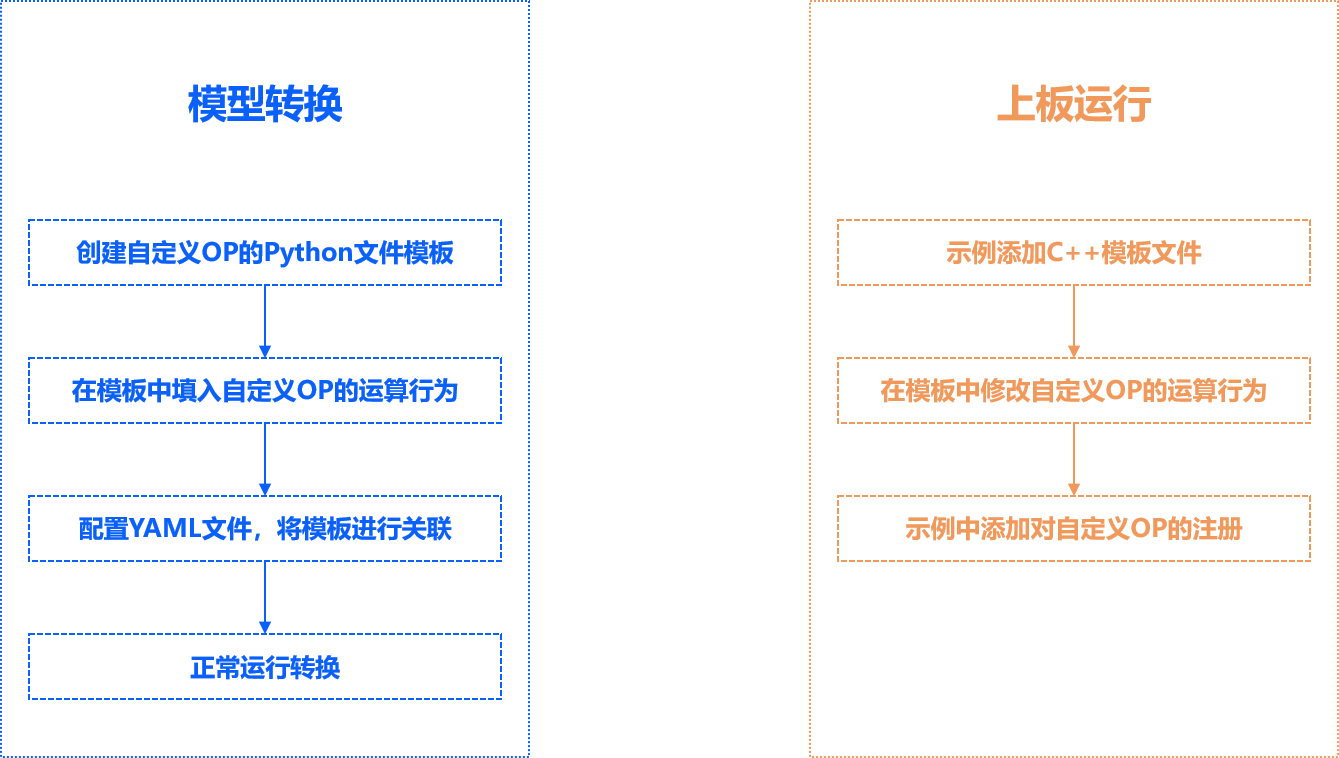

自定义算子只提供 CPU 上算子开发能力,一个完整的自定义算子应用过程包括创建模板、算子实现、算子编译、 含自定义算子模型转换和运行含自定义 op 模型几个阶段。具体流程如下图所示:
../../../../_images/custom_op_development.png
如图所示,定义自定义 OP 需要有两部分的任务:在模型转换阶段,需要提供自定义 OP 的 python 代码;在模拟器/上板运行推理阶段,需要提供自定义 OP 的 C++代码。 要确保这两部分的代码运算的一致性。

注解
该函数名称的前缀(即 Cop1 和 Cop2) 需要与自定义 OP 的类型(Kind)一致, 其传入的参数为:
  • bottom_blobs :自定义 OP 节点输入数据。
  • top_blobs :自定义 OP 节点输出数据。
  • inferCtrlParam :自定义算子初始化阶段的输入参数。
注意
模板中的运算规则均为输出等于所有输入数据累加后再加上数值 1, 因此后续用户若要定义其他行为, 则需相应的更改运算规则即可。
4.1.1.11.3.2. 自定义算子注册
当您完成 C++版本模板的修改后,仅需要在示例的 CMakeLists.txt 中添加对模板文件的包含, 并在应用程序中增加对算子的注册即可,注册请参考以下代码:
#include "custom_identity_add1.h"
#include "custom_identity_add2.h"
hbDNNRegisterLayerCreator("Cop1", hobot::dnn::Cop1_layer_creator);
hbDNNRegisterLayerCreator("Cop2", hobot::dnn::Cop2_layer_creator);
当您完成对模板文件的依赖及算子注册后,即可对含有自定义算子的模型进行执行等操作。
注意
在使用前,请您确认模型的自定义算子名称与注册的算子名称是相同的。
参考文档,请参阅 Runtime 示例中的 advanced_samples 。
