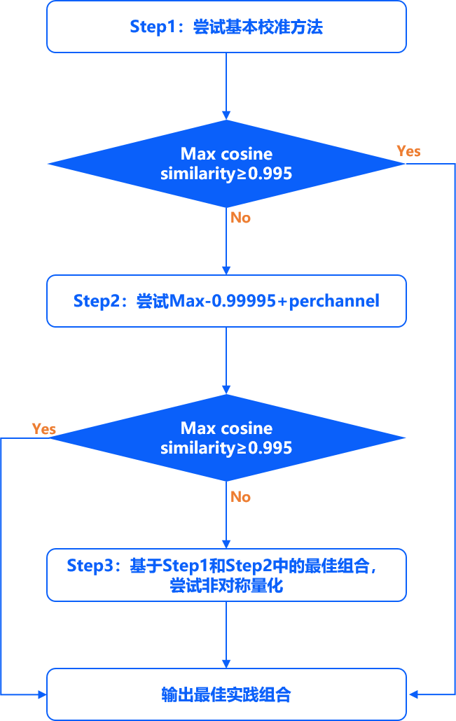

4.1.1.10.5. 如何理解地瓜机器人的 default 校准方式?
为了减轻用户调试校准方案的工作量,地瓜机器人提供了 default 自动搜索策略,当前其内部逻辑如下:
../../../../_images/faq_default.png
  • Step1:尝试 Max、Max-Percentile 0.99995 和 KL 三种校准方法,计算得到分别的余弦相似度。 如果三种方法中的最高余弦相似度小于 0.995,进入 Step2;反之,返回最高相似度对应的阈值组合。
  • Step2:尝试 Max-Percentile 0.99995 和 perchannel 量化的组合方法,如果余弦相似度仍小于 0.995,进入 Step3; 反之,返回最高相似度对应的阈值组合。
  • Step3:选取 Step2 中最高余弦相似度对应的方法,应用非对称量化作为第 5 种方法,根据余弦相似度选取 5 种方案中的最佳方案, 返回对应的阈值组合。

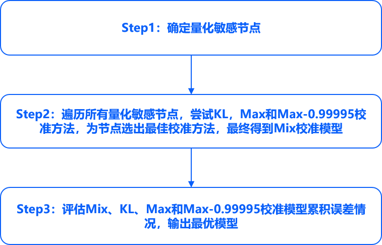

4.1.1.10.6. 如何理解地瓜机器人的 mix 校准方式?
为了集成不同校准方法的优势,地瓜机器人提供了 mix 搜索策略,当前其内部逻辑如下:
../../../../_images/faq_mix.png
  • Step1:采用 KL 校准方法,计算当前模型中节点的量化敏感度(使用余弦相似度来衡量),将值小于特定阈值的节点定义为 量化敏感节点(对模型量化精度影响较大的节点)。
  • Step2:遍历所有量化敏感节点,在每一个节点上尝试 Max、Max-Percentile 0.99995 和 KL 三种校准方法, 并为该节点选出最佳的校准方法,最终得到 Mix 校准模型。
  • Step3:评估 Mix、Max、Max-Percentile 0.99995 和 KL 校准模型的累积误差情况,输出最优模型。
