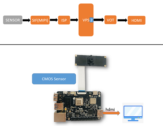

6.1.1. 摄像头图像采集和显示
本示例vio2display示例实现了MIPI摄像头图像采集功能,并通过HDMI接口输出,用户可通过显示器预览画面。示例流程框图如下:
image-vio_to_display
  • 环境准备:
    • 开发板断电状态下,将MIPI摄像头接入开发板,连接方法可参考MIPI摄像头连接教程
    • 通过HDMI线缆连接开发板和显示器
    • 开发板上电,并通过命令行登录
  • 运行方式: 示例代码以源码形式提供,需要使用make命令进行编译后运行,步骤如下:
    sunrise@ubuntu:~$ cd /app/cdev_demo/vio2display
    sunrise@ubuntu:/app/cdev_demo/vio2display$ sudo make
    sunrise@ubuntu:/app/cdev_demo/vio2display$ sudo ./vio2display
  • 预期效果: 程序正确运行后,开发板会通过显示器输出MIPI摄像头采集的实时画面。运行log如下:
    sunrise@ubuntu:/tmp/nfs/sp_cdev/cdev_demo/vio2display$ sudo ./vio2display
    [sudo] password for sunrise:
    disp_w=800, disp_h=480
    mipi_w:1920,mipi_h:1080;dst_w:800,dst_h:480;
    mipi_w:1920,mipi_h:1080;dst_w:1920,dst_h:1080;
    start linear mode, sensor_name f37, setting_size = 3
    sp_open_camera success!
    libiar: hb_disp_set_timing done![ 6156.771952] iar_output1_reqbufs.
    [ 6156.772663] iar_output_stream.
    Press 'q' to Exit !

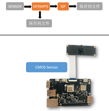

6.1.2. 摄像头图像本地保存
本示例vio_capture示例实现了MIPI摄像头图像采集,并将RAW和YUV两种格式的图像本地保存的功能。示例流程框图如下:
image-capture
  • 环境准备:
    • 通过HDMI线缆连接开发板和显示器
    • 开发板上电,并通过命令行登录
    sunrise@ubuntu:~$ cd /app/cdev_demo/vio_capture/
    sunrise@ubuntu:/app/cdev_demo/vio_capture$ sudo make
    sunrise@ubuntu:/app/cdev_demo/vio_capture$ sudo ./capture -b 12 -c 10 -h 1080 -w 1920
    参数说明:
    • -b: RAW图bit数,IMX477:12,others:10
    • -c: 保存图像的数量
    • -w: 保持图像的宽度
    • -h: 保存图像的高度
  • 预期效果: 程序正确运行后,当前目录保存指定数量的图片文件,RAW格式以raw_*.raw方式命名,YUV格式以yuv_*.yuv方式命名。运行log如下:
    Setting VPS channel-2: src_w:1920, src_h:1080; dst_w:1920, dst_h:1080;
    Setting VPS channel-1: src_w:1920, src_h:1080; dst_w:1920, dst_h:1080;
    jiale:start streaming...
    capture time :0
    capture time :1
    capture time :2
    capture time :3
    capture time :4
    capture time :5
    capture time :6
    capture time :7
    capture time :8
    capture time :9
    sensor_name imx477, setting_size = 1
    [  701.213210]hb_isp_algo_stop@main_user.c:389 GENERIC(ERR) :g_mutex destroy.

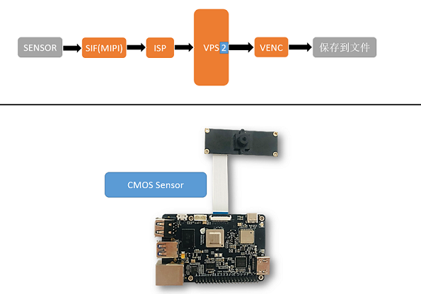

6.1.3. 摄像头图像采集并编码
本示例vio2encoder示例实现了 MIPI 摄像头图像采集功能,并编码后在本地保存,用户可通过显示器预览画面。示例流程框图如下:
image-vio_to_encoder
  • 环境准备:
    • 通过HDMI线缆连接开发板和显示器
    • 开发板上电,并通过命令行登录
  • 运行方式: 按照以下命令执行程序 示例代码以源码形式提供,需要使用make命令进行编译后运行,步骤如下:
    sunrise@ubuntu:~$ cd /app/cdev_demo/vio2encoder
    sunrise@ubuntu:/app/cdev_demo/vio2encoder$ sudo make
    sunrise@ubuntu:/app/cdev_demo/vio2encoder$ sudo ./vio2encoder -w 1920 -h 1080 -o stream.h264
    参数说明:
    • -w: 编码视频宽度
    • -h: 编码视频高度
    • -o: 编码输出路径
  • 预期效果: 程序正确运行后,在当前目录下会生成名为stream.h264的视频文件。运行log如下:
    sunrise@ubuntu:/tmp/nfs/sp_cdev/cdev_demo/vio2encoder$ sudo ./vio2encoder -w 1920 -h 1080 -o stream.h264
    sp_start_encode success!
    sp_module_bind(vio -> encoder) success!

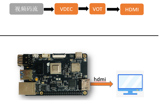

6.1.4. 视频文件解码并显示
本示例decoder2display实现了视频文件解码,并通过HDMI接口输出的工,用户可通过显示器预览画面。示例流程框图如下:
image-decoder_to_display
  • 环境准备:
    • 通过HDMI线缆连接开发板和显示器
    • 开发板上电,并通过命令行登录
    • 准备视频编码文件stream.h264 作为输入。
    sunrise@ubuntu:~$ cd /app/cdev_demo/decode2display
    sunrise@ubuntu:/app/cdev_demo/decode2display$ sudo make
    sunrise@ubuntu:/app/cdev_demo/decode2display$ sudo ./decoder2display -w 1920 -h 1080 -i stream.h264
    参数说明:
    • -h: 视频文件的高度
    • -w: 视频文件的宽度
    • -i: 视频文件的路径
  • 预期效果: 程序正确运行后,视频画面会通过开发板的HDMI接口输出,用户可以通过显示器预览视频画面。运行log如下:
    sunrise@ubuntu:/app/cdev_demo/decode2display$ sudo./decoder2display -w 1920 -h 1080 -i stream.h264
    disp_w=1024, disp_h=600
    [x3_av_open_stream]:[380]:probesize: 5000000
    sp_start_decode success!
    sp_start_display success!
    sp_open_vps success!

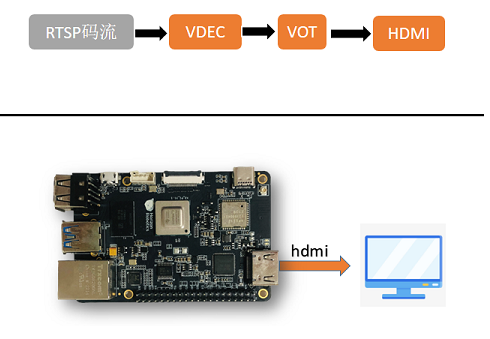

6.1.5. RTSP拉流解码
本示例rtsp2display实现了拉取rtsp码流、解码,并通过HDMI输出视频图像的功能,用户可通过显示器预览画面。示例流程框图如下:
rtsp2display
  • 环境准备:
    • 通过HDMI线缆连接开发板和显示器
    • 开发板上电,并通过命令行登录
    • 准备rtsp码流作为输入源
    sunrise@ubuntu:~$ cd /app/cdev_demo/rtsp2display
    sunrise@ubuntu:/app/cdev_demo/rtsp2display$ sudo make #可能会打印一些警告信息,无需理会
    sunrise@ubuntu:/app/cdev_demo/decode2display$ sudo ./rtsp2display -i rtsp://admin:admin123@10.96.32.170:554/0 -t tcp
    参数配置:
    • -i: 码流url地址
    • -t: 传输类型,可选tcp/udp
    sunrise@ubuntu:/app/cdev_demo/rtsp2display$ sudo ./rtsp2display -i rtsp://admin:admin123@10.96.32.170:554/0 -t tcp
    avformat_open_input ok!
    avformat_find_stream_info ok!
    Input #0, rtsp, from 'rtsp://admin:admin123@10.96.32.170:554/0':
      Metadata:
        title           : h264.mp4
      Duration: N/A, start: 0.040000, bitrate: N/A
        Stream #0:0: Video: h264 (Main), yuvj420p(pc, bt709, progressive), 1920x1080, 25 tbr, 90k tbn, 180k tbc
        Stream #0:1: Audio: pcm_mulaw, 8000 Hz, 1 channels, s16, 64 kb/s
    Input #1, rtsp, from 'rtsp://admin:admin123@10.96.32.170:554/0':
      Metadata:
        title           : h264.mp4
        Stream #1:0: Video: h264 (Main), yuvj420p(pc, bt709, progressive), 1920x1080, 25 tbr, 90k tbn, 180k tbc
        Stream #1:1: Audio: pcm_mulaw, 8000 Hz, 1 channels, s16, 64 kb/s
    av_dump_format ok!
    rtsp_w:1920,rtsp_h:1080
    display_w:1024,dispaly_h:600
  • 注意事项:
    • 使用UDP协议传输码流时,可能出现因网络丢包导致的花屏现象,此时可切换成TCP协议传输解决。
