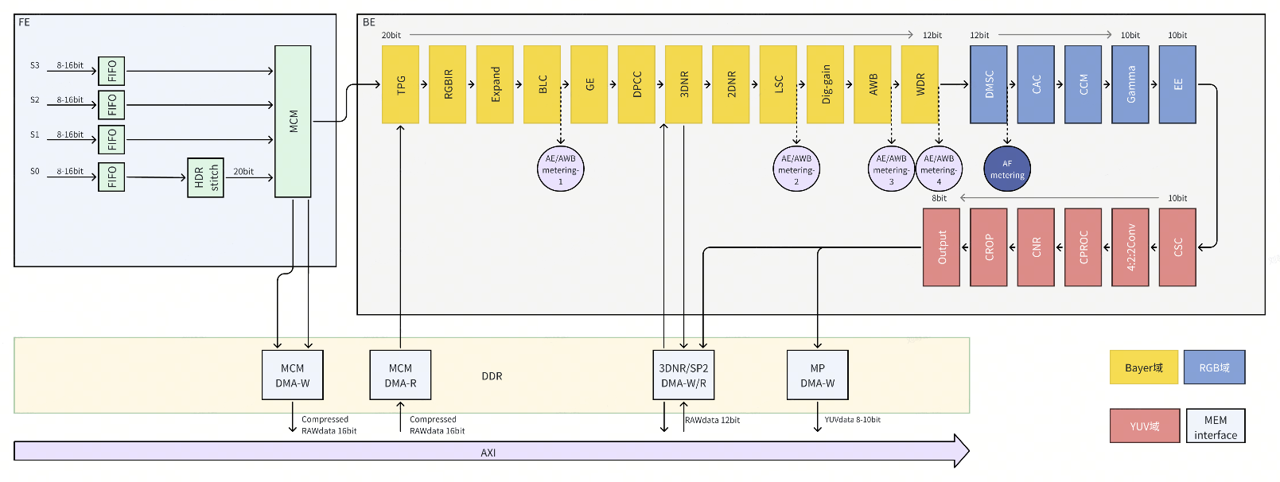

ISP Pipeline
../../../_images/image21.png
Figure 1.2‑1算法模块流程图
图中,背景为黄色的模块代表在RAW域进行处理,背景红色的模块代表在RGB域处理,背景蓝色的模块代表在YUV域处理,背景为浅紫色的内容代表AE/AWB的统计计算。虚线引出的四个位置为AE/AWB的统计位置可选的统计位置,可按实际需求切换。

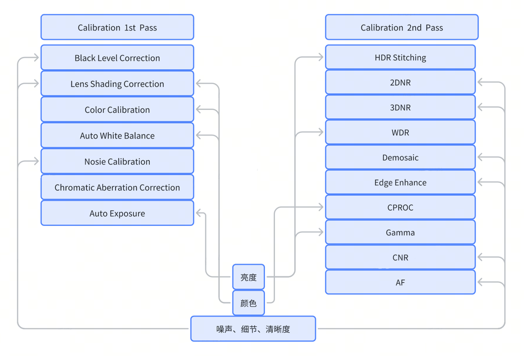

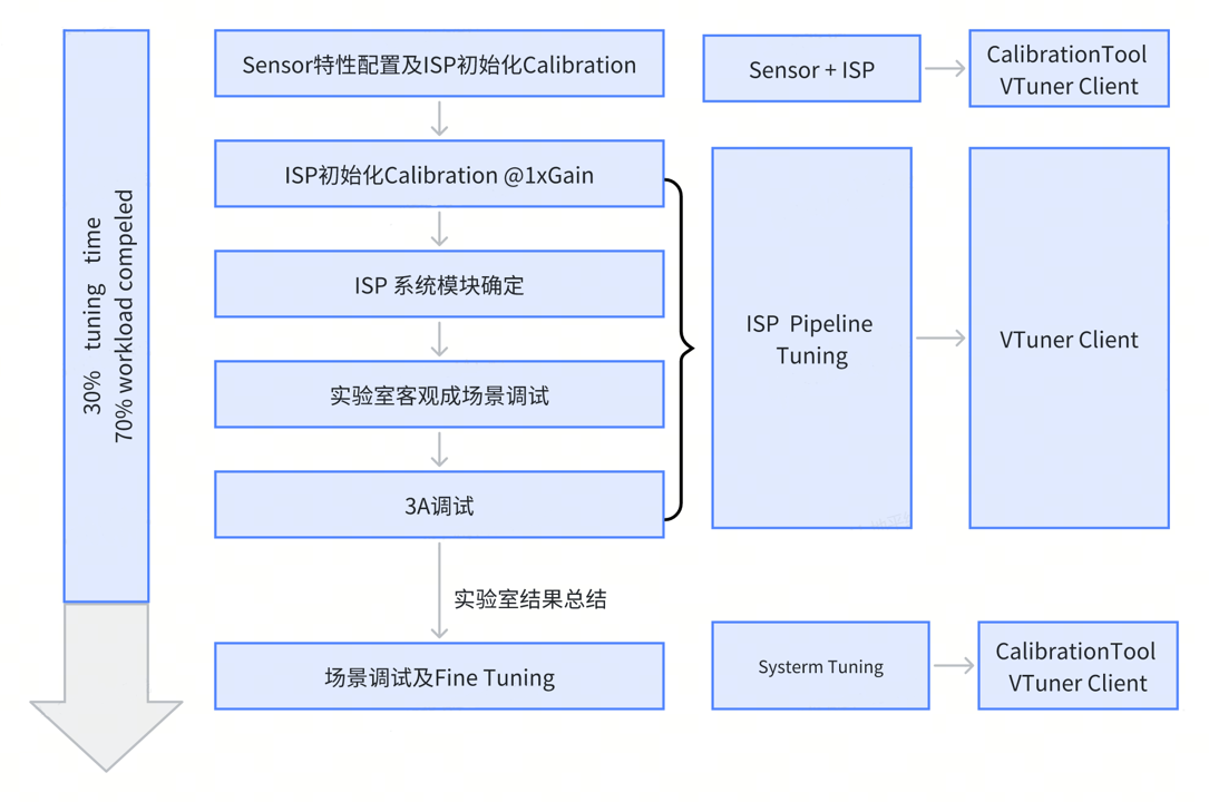

Tuning in Phases
ISP参数校正流程主要包含三个阶段:
  • 第一阶段:需要确认CMOS sensor能够正确的进行初始化,获取正确的RAW信息,进行特性参数配置;
  • 第二阶段:ISP相关的算法模块基于Sensor特性进行效果优化调试;
  • 第三阶段:系统化的测试评估,系统化综合调试满足各场景的图像质量需求。
Figure 2.1-1 为三个调试阶段的流程图
../../../_images/image38.png
Figure 2.1‑1 ISP tuning process
Phase 1-Sensor Dependent Calibration

Phase 2-Algorithem
第二个阶段的调试依赖调试的CMOS sensor特性及选定的ISP算法模式,并对相应的参数依据光照条件进行参数的优化。这个阶段的调试主要通过动态调试工具VTunerClinet进行实现,VTunerClinet的使用请见《X5-VtunerClient工具指南》。基于对以下模块的系统化调试来对图像质量按场景需求进行优化。

注:在整个三个阶段的调试过程中需要注意,初始化之后的任何修改都可能影响到后续模块的效果,如色彩还原、降噪效果及图像细节等,如 Figure2.1-2。相应的解决方法是按照图示的方式进行迭代调试。例如若需要调试Black level Subtraction模块,因为BLS是ISP pipeline中的第一个模块,会影响到颜色和噪声/细节,所有其他的模块都需要重新调试。
../../../_images/image410.png
Figure 2.1‑2 Tuning cycles

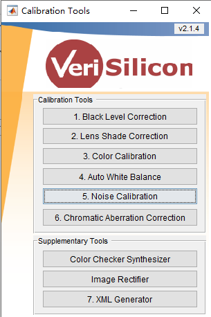

Horizon X5 ISP通过两个工具来辅助效果调试,静态校正工具Calibration Tool和动态调试工具 VTunerClient。
Calibration Tool
Calibration Tool用于生成static calibration file,在参数集成时要用到这个文件,一般命名为sensorName.json或sensorName.xml。该文件包含了一些与lens和sensor相关的tuning参数,例如black level,shading lookup tables,以及AWB算法中开放用于tuning的参数。
Tuning第一阶段的目标主要就是通过Calibration Tool去校准得到static calibration file。这个工具在之后的阶段里也有可能会用于修正之前的校准错误或问题。
../../../_images/image52.png
Figure 2.2‑1 Calibration Tool主界面
在使用Calibration Tool的时,可按照界面中的序号进行,逐个模块进行标定。也可以单独运行其中的单个模块进行参数标定。标定完成后,通过XML Generator生成的对应的static calibration file。.

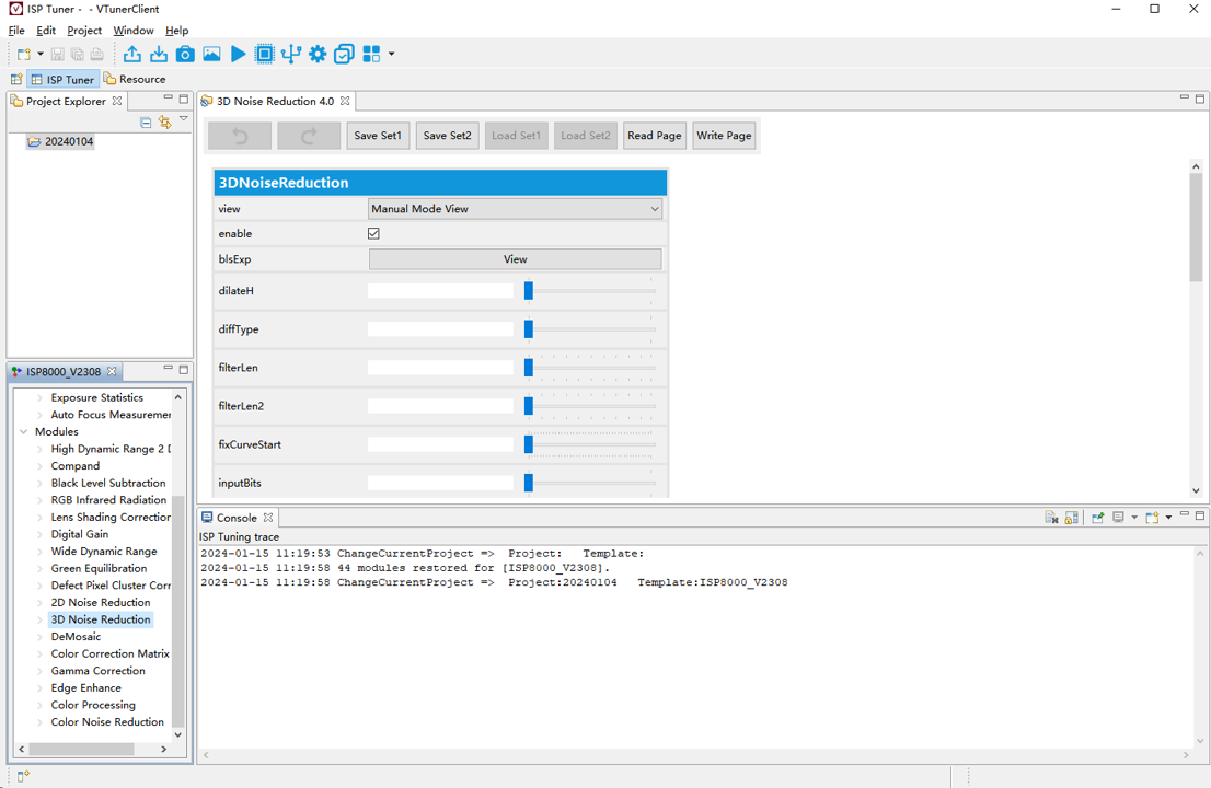

VTunerClient
VTunerClient可以用来修改各个模块的效果参数,修改参数后的效果会实时的在Hobotplayer工具显示的画面上体现出效果变化。在VTunerClient的调试界面上,效果参数是按照功能模块进行分类的,在对应的模块中可以进行参数的修改。VTunerClient导入Calibration Tool校正得到的效果文件后会调整对应模块的参数。调试完成后可以保存当前的调试参数.json文件。VTunerClient界面如Figure 2.2‑2 。
../../../_images/image610.png
Figure 2.2‑2 VTunerClient 调试界面

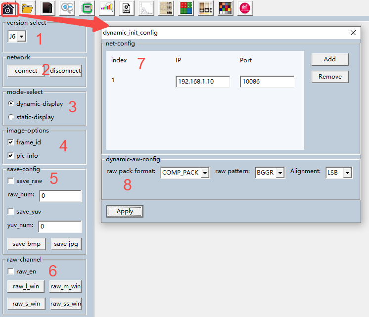

Hobotplayer
Hobotplayer是用来实时显示设备画面的工具,也用于保存不同数据格式图像数据,例如RAW,YUV,BMP,JPG。Hobotplayer的界面如Figure 2.2‑3,页面参数说明见 Table 2.2-2。在Init_config内设置正确的设备IP和端口后点击左侧功能栏的connect按钮即可看到数据流。若要dump raw需要勾选raw_en,然后在raw_num栏输入大于0的自然数,再勾选save_raw框。
../../../_images/image710.png
Figure 2.2‑3 Hobotplayer界面
模块 功能 说明
version select (part 1 in Figure 2.2 3) 选择平台 选择对应的平台
network (part 2 in Figure 2.2 3) 网络连接/断开 -
mode-select (part 3 in Figure 2.2 3) 网络传输/静态显示切换 实时数据流选dynamic-display 打开静态数据选static-display
image-options (part 4 in Figure 2.2 3) 显示图片的信息和帧号 -
save-config (part 5 in Figure 2.2 3) 保存raw或者yuv 先在raw_num/yuv_num栏输入数字后勾选save_raw/ save/yuv即可保存
raw-channel (part 6 in Figure 2.2 3) 分通道显示raw图 勾选raw_en后可看到raw图,一般使用raw_l_win
init_config (part 7 in Figure 2.2 3) 配置网络和端口号 开发板网络IP
Apply (part 8 in Figure 2.2 3) 确认配置 -
Table 2.2-2 Hobotplayer 初始配置界面说明

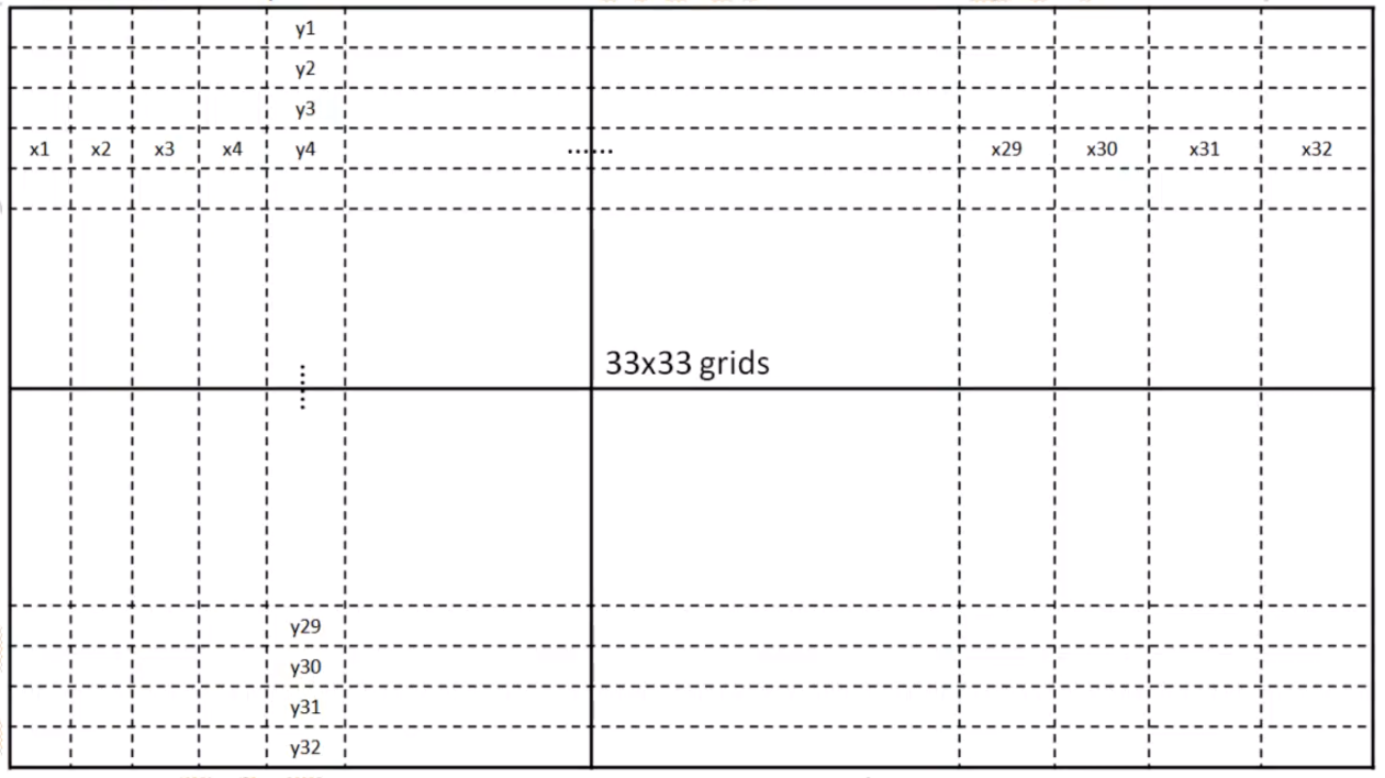

统计数据存储与处理

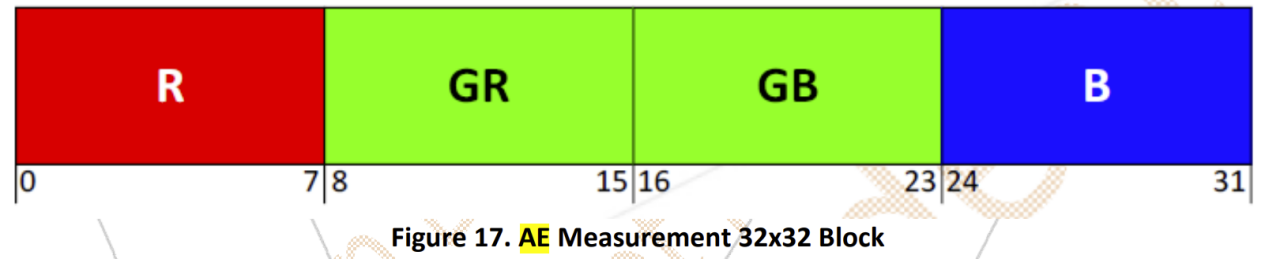

ISP 自动曝光控制的通用统计模块将整个图像分割为 32×32 块,并计算每个通道(R、GR、GB、B)的平均值。这些平均值作为统计数据输出,用于实现自动曝光。
对于32×32统计阵列内的每个子块,输出1个32 位的统计数据,其中包含 R、GR、GB 和 B 通道的平均值,统计数据的数据结构如下图所示。如果是HDR mode的sensor,统计数据处理计算过程中,会将每个Block的亮度值与HDR ratio做倍乘。
../../../_images/image101.png
Figure 3.1‑3 AE/AWB统计数据存储格式

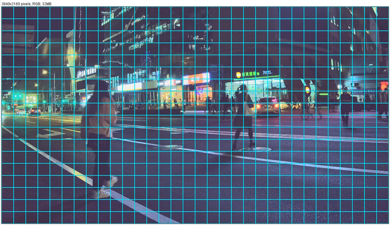

以linear模式3840x2160分辨率的图像为例,32×32个窗格在图中的分布情况如下图所示
../../../_images/image11.png

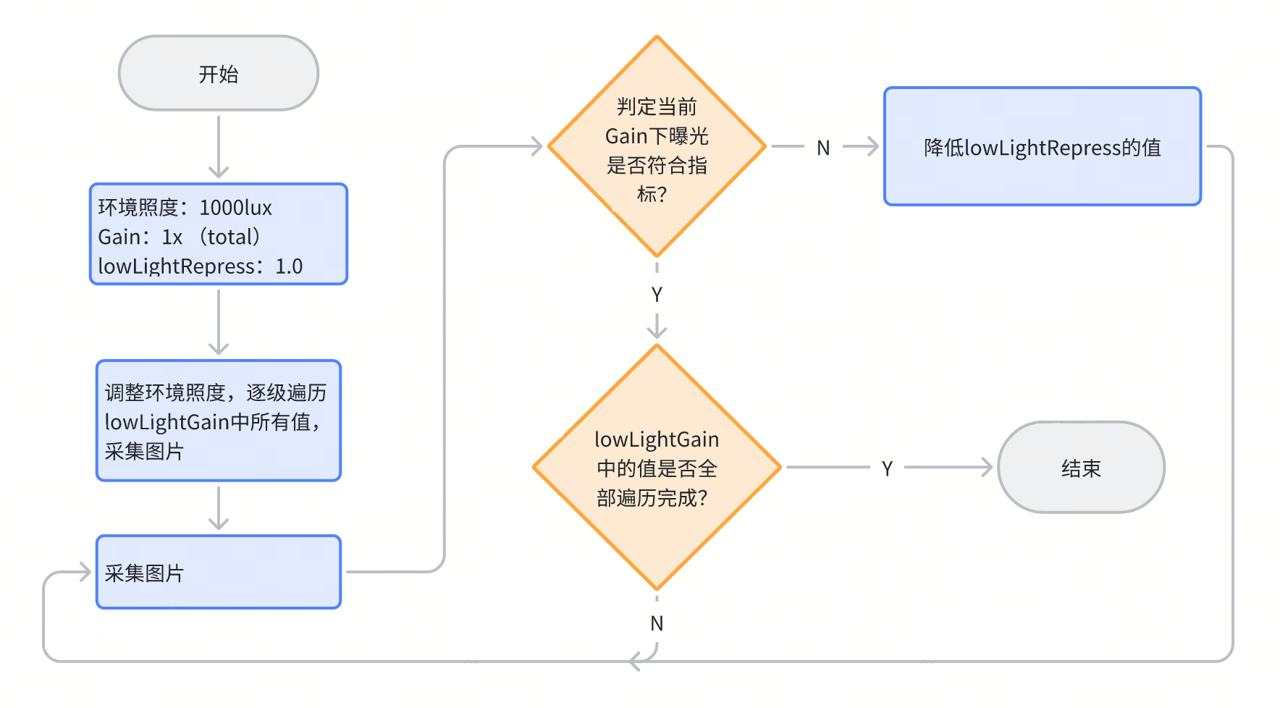

低光场景补偿
当前帧的低光级别取决于帧的曝光。曝光越大,照明条件越暗,设定点需要压缩得越多。
在低光条件下拍摄的照片往往噪点较多。如果设定点过大,AE调整后的图像会更亮,噪点也会被放大。因此,对于较低的环境亮度,设定点应适当压缩。AE支持动态调节HDR/Linear两种模式在暗光环境下收敛目标值,以优化暗光环境下图像的画面表现。两种模式的调试方法类似,动态调整后暗光环境下AE收敛的目标值变化形式见下图(以Linear模式为例)。
../../../_images/image122.png
Figure 3.1‑4 AE低光补偿逻辑示意图
Table3.1-4 列出了在线性模式和HDR模式下调整暗光条件下目标亮度的参数。
Parameter Type Range Description Default Value
lowlightLinearLevel uint32_t [0,16] The number of nodes in the Gain / Repress array in linear mode. 4
lowlightLinearRepress float[5] [0,1] The array of compression ratios for the target brightness that varies with the gain in linear mode. [1.0, 0.8, 0.6,0.4, 0.4]
lowlightLinearGain float[5] [0,255] The array of key node values of the total gain of the sensor in linear mode. [4.0, 8.0, 16.0, 32.0, 100.0]
lowlightHdrLevel uint32_t [0,16] The number of nodes in the Gain / Repress array in HDR mode. 4
lowlightHdrRepress float[5] [0,1] The array of compression ratios for the target brightness that varies with gain in HDR mode. [1.0, 0.8, 0.8,0.8, 0.8]
lowlightHdrGain float[5] [0,255] The array of key node values of the total gain of the sensor in HDR mode. [4.0, 8.0, 16.0, 32.0, 100.0]
Table 3.1‑4 低光补偿参数
可以设置lowlight{X}Level(X=Linear或HDR)参数来控制亮度级别的数量。
lowlight{X}Gain(X=Linear或HDR数组的第n个(n=1到16)元素表示第n个亮度级别的曝光值。随着n的增加,曝光增加,环境亮度降低。
设定点的压缩比由lowlight{X}Repress(X=Linear或HDR)控制。元素索引越大,压缩级别越高。

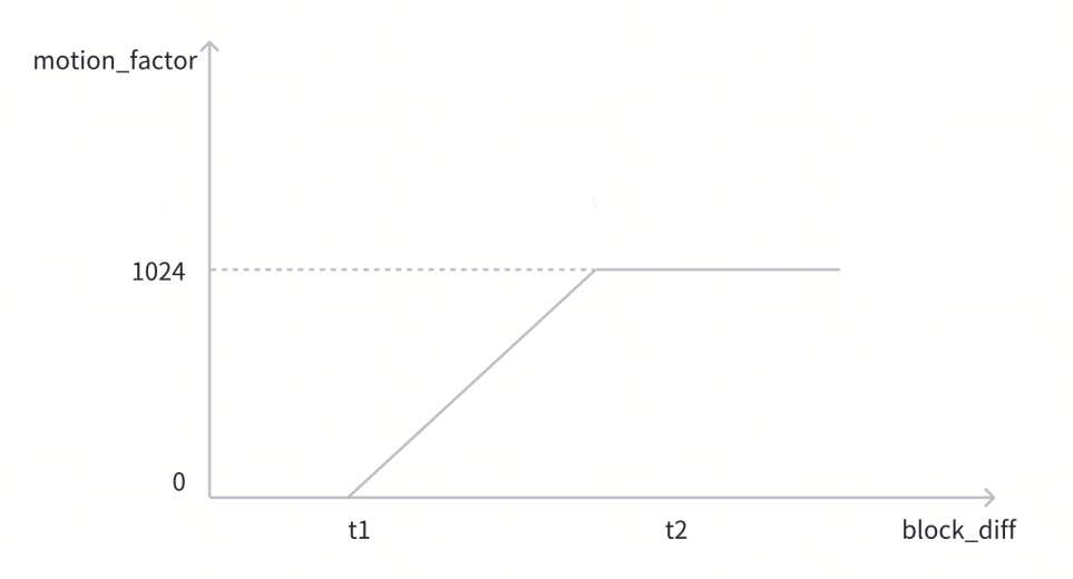

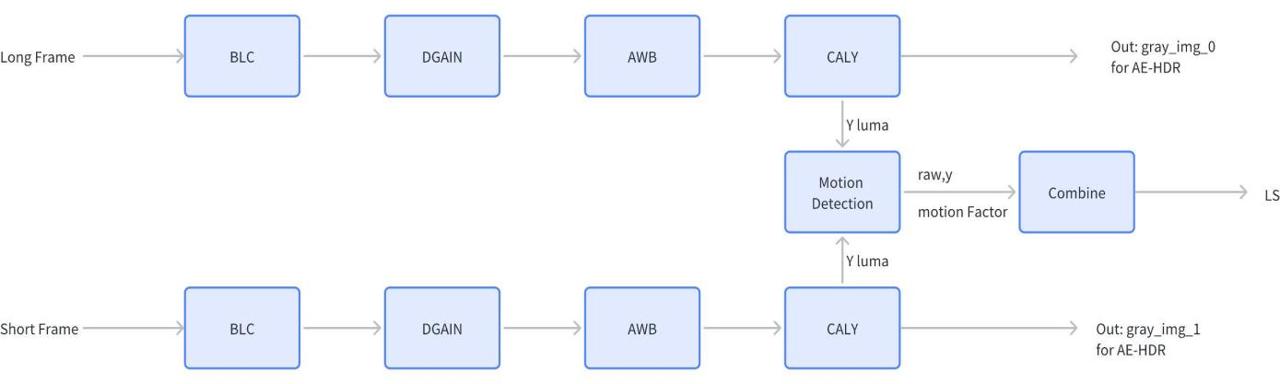

Motion Detection

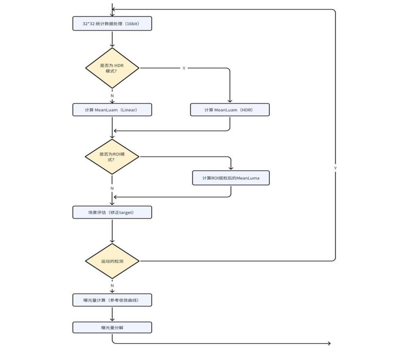

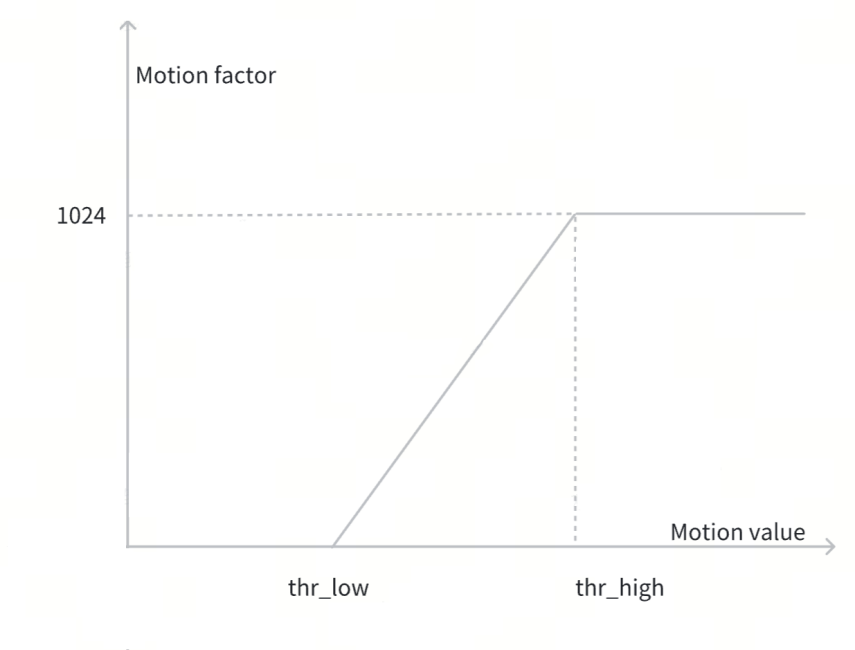

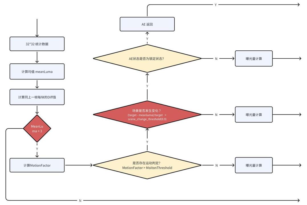

运动检测在自动曝光(AE)算法中是一个重要的功能,特别是在环境亮度剧烈变化或相机快速移动的情况下,避免因为环境变化过快而导致的曝光抖动。具体流程如下:
  • 当环境亮度或相机位置快速变化时,如果系统检测到连续的帧之间亮度变化超过预设的阈值(motionThreshold),它会判断场景正在快速变化,AE会进入“lock”状态,即暂时锁定当前的曝光设置。
  • 一旦环境稳定,AE会退出“lock”状态,重新开始自适应曝光调整,以适应新的环境亮度。
用户可以根据自己的需求调整AE算法的参数,例如调整曝光锁定的灵敏度或曝光调整的速度。AE运动检测处理流程见下图。
../../../_images/image15.jpeg
Figure 3.1‑7 AE Motion Detection处理流程
AE运动检测的关键参数见下表Table 3.1-7
motionFilter Float (0,1) The damping factor when calculating motion vectors. The larger the value is, the more likely the current frame is considered to be in motion. This parameter controls the cumulative calculation of motion vectors. A greater value of motionFilter means the change of motion vectors is smoother but less timely updated. This may result in the case where the motion amplitude of the current frame is significant, but is not detected by the motion detection functionality. 0.5
motionThreshold Float (0,1) The threshold for determining whether the system is in motion. When the motion vector exceeds this threshold, the current frame is considered to be in motion. This parameter determines the sensitivity of motion detection. You can reduce its value to improve the sensitivity. A more sensitive motion detection means that even slight movement of objects in the image during exposure time will be considered as motion. 0.7
Table 3.1‑7 AE Motion Detection控制参数
Exposure Decomposition Table
曝光分解表提供与曝光相关的参数,包括曝光时间 (exposureTime)、数字增益 (dGain)、模拟增益 (aGain) 和图像信号处理增益 (ispGain)。通过使用 expDecomposeCustom 和 expTableNum,可以启用并定义曝光分解表,然后获取与曝光相关的参数。分解曝光量用到的曝光时间步长和Gain步长,在Sensor驱动中配置。关键参数见下表。

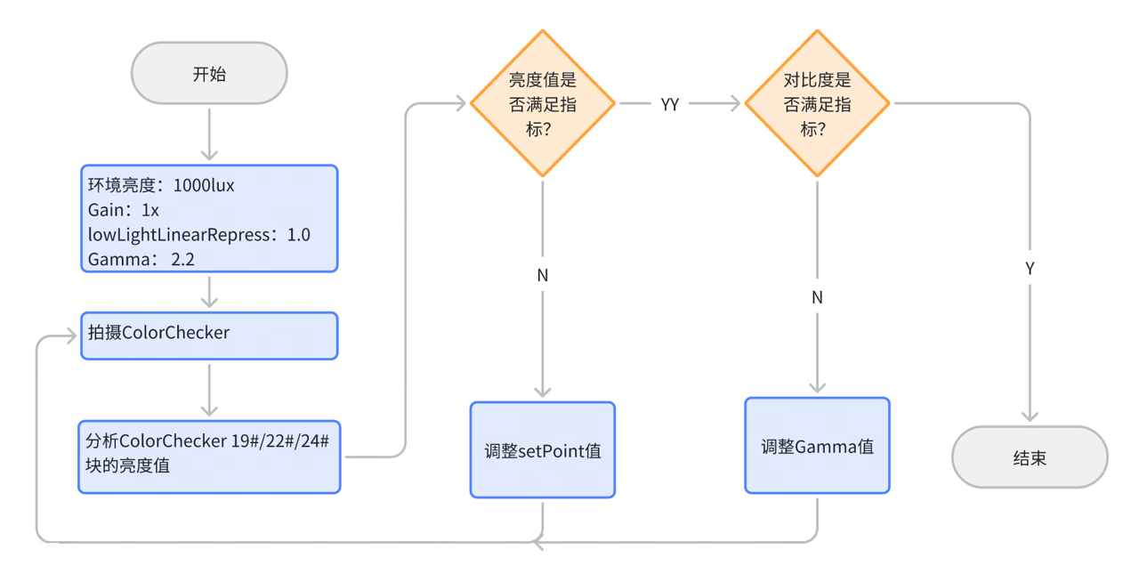

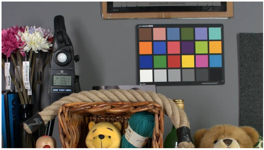

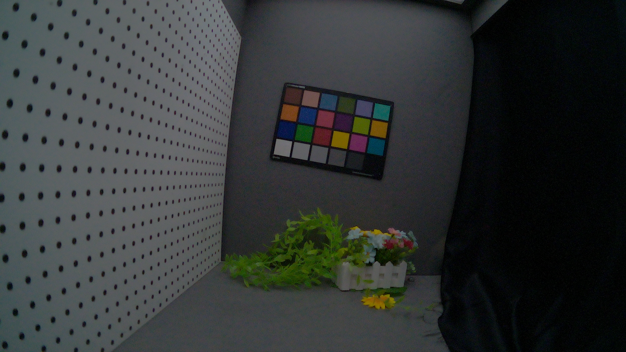

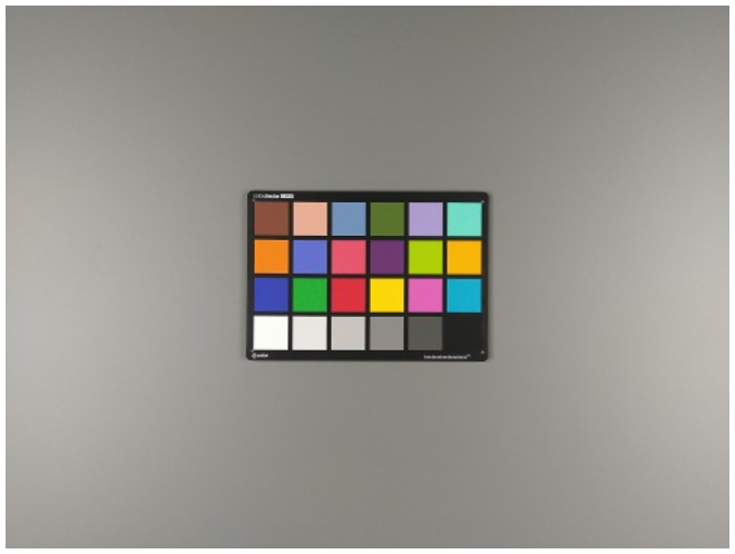

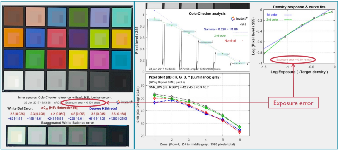

在实验室环境中检查AE的初始表现。将ColorChecker置于1500lux环境中,确保ColorChecker占比在30% ~ 50%(如下图所示)。拍图并通过Imatest的ColorChecker功能分析灰度值,也可以通过Adobe Photoshop 或者 GIMP手动分析ColorChecker 中的灰度值。
../../../_images/image171.png
Figure 3.1‑9 ColorChecker 占比
  • 使用Imatest分析:
Imatest 功能会输出exposure error 和 density response and curve fit测量指标。f-stop值在-0.25 ~ 0.25 间都是可以接受的。建议测量得到的f-stop值在 -0.1 ~ 0之间。
../../../_images/image18.png
Figure 3.1‑10曝光测量指标
  • 使用Photoshop或GIMP分析:

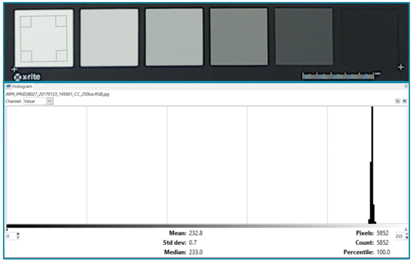

使用ROI选择工具选取ColorChecker中的每个灰块中的部分区域。对每个Patch而言,定义好选择区域后,使用intensity/luminance 直方图来计算所选区域的均值。
../../../_images/image191.png
Figure 3.1‑11灰块像素均值测量
对8-bit直方图而言,每个灰块像素均值的可接受范围值如下表格。一般来讲,期望测量得到得灰块像素的平均值在理想值-10 ~ 10区间都是可以的。最好的状态是图片轻微欠曝,与理想值的差值在 -5 ~0 之间。
Patch编号 理想值 最小值 最大值
19 240 230 250
22 122 112 132
24 40 30 50
Table 3.1‑11 ColorChecker灰块的推荐值
注:Patch 22反映的是18%灰的值

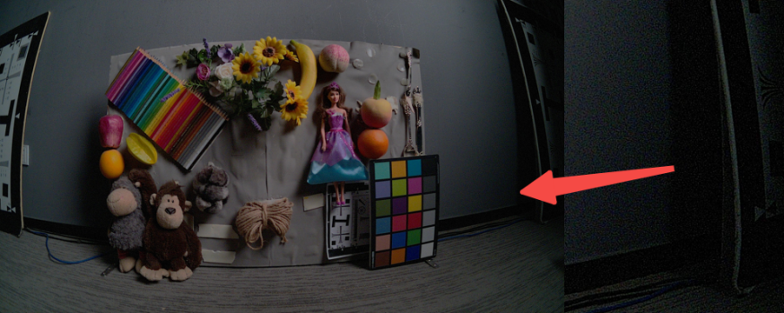

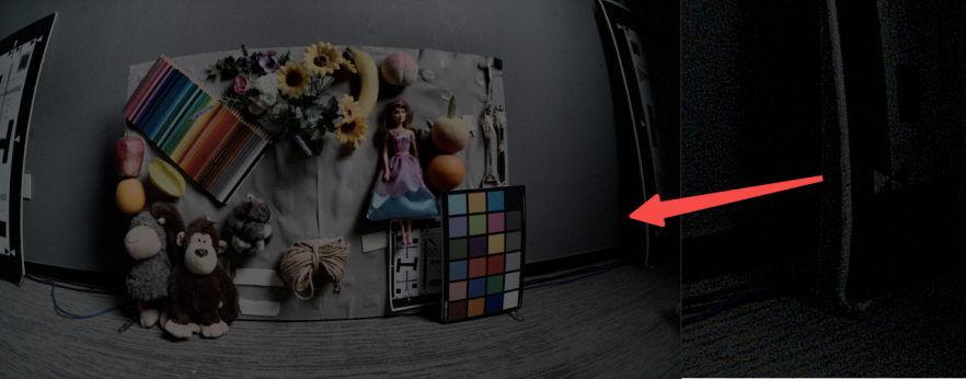

完成AE的第一阶段和第二阶段的调试后,可在实验室实景灯箱中进行第三阶段主观调试。第三阶段的调试过程中,可依据需求或喜好来增加和减少曝光。这样做的目的主要是尽可能真实的还原实际场景并提高输出图片的主观接受度。在低光条件下,对清晰度和噪声的平衡尤为突出。AE要以具体需求为导向,这主要是由于整个相机系统要以实际应用为主,手机、监控和工业相机等不同应用领域都有各自的特殊要求。

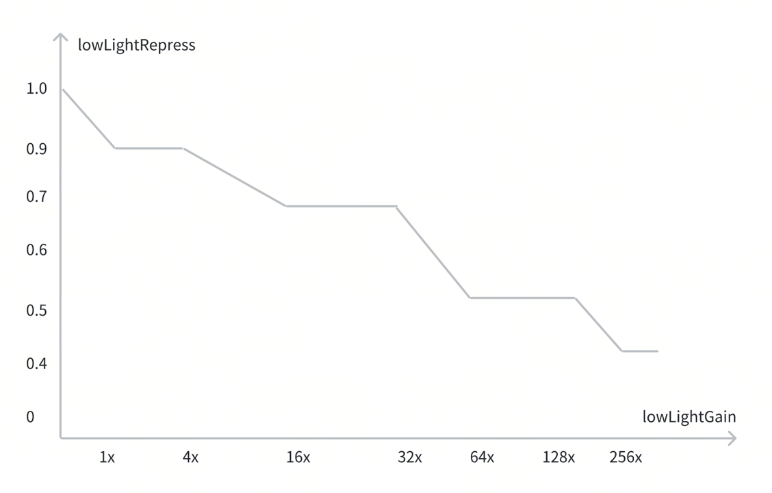

第三阶段的调试主要包含两个LUT表,分别是LowLightLinearGain和LowLightLinearRepress。这个两个LUT表实现了在不同照度下动态改变AE目标亮度的功能。调试的主要流程如Figure 3.1‑9。
../../../_images/image201.png
Figure 3.1‑12 AE第三阶段调试流程

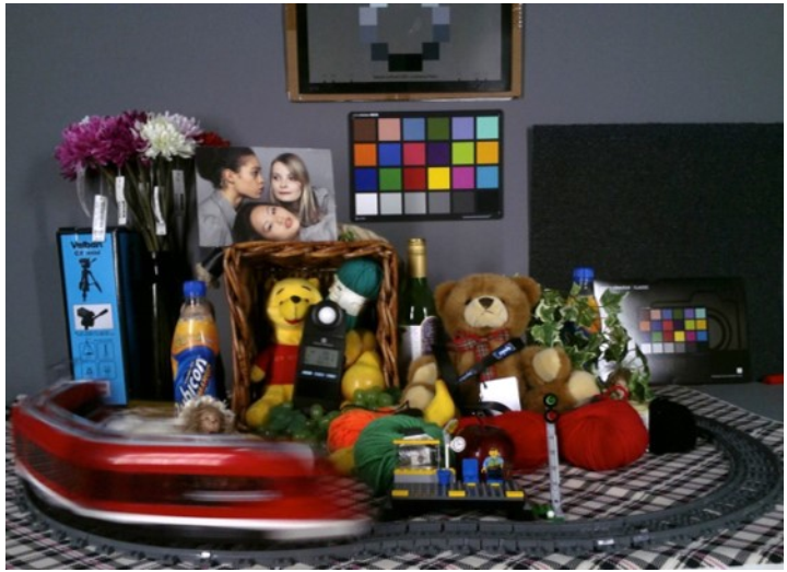

首先需要在实景灯箱中进行验证测试,实景灯箱应尽量模拟实际环境,灯箱中需要包含图像测试卡、不同色彩及带不同纹理的实物。亮度的控制可以通过能调节亮度的灯箱来控制,照度范围应囊括不同的亮度段,大致可分为高亮(3000lux以上)、中亮(100 ~3000lux)和低亮(0 ~ 100lux)。在不同的亮度条件下,分别拍摄照片并通过第二阶段中提到的工具(Imatest、Photoshop和GIMP)来分析和确认当前亮度下的曝光值是否在需求的接受范围内。
创建了7个节点来定义不同照度范围,这是远远不够的,还需要进一步对AE在不同照度下做验证。针对每个照度下AE验证,需要通过Imatest/Photoshop/GIMP来分析每个灰块的亮度值。在测试中如仍发现存有落在曝光范围外的值,则需重复上述校准步骤。在优化的过程中,不可能兼顾所有的场景,会存在参数及节点重叠或冲突的问题,这种情况需要根据具体的需求做取舍。
注:在调整AE参数时,为避免更改模块中查找表中的先前参数,调整应以周期为单位进行调整(逐亮度或逐个Gain)。在第三阶段中,调试应从调制有关所有系统参数最低的增益开始, 不只是AE模块。 然后递增增益,逐增益调整所有相关的系统参数。
场景测试
完成所有实验室调试后,最后需要在真实场景中进行调试。这么做主要是发现实验室条件与设备实际应用环境间的差异。在对实验室调试效果分析前,需要拍摄涵盖比较多样目标的场景照片,需要捕获各种照明和天气条件下图片,用来对比色彩和纹理还原表现。使用参考相机调试及同时拍摄相同的场景,然后可以将调试相机图像与参考相机的图像进行比较,可以更直观的发现调试相机与参考机的特点及需要优化的方向。
在对采集的图像进行主观分析时,需重点关注实验室调试失败的地方。可能是由于曝光欠佳或噪声过多导致的。将参考相机输出的图像视为最低可接受质量,通过不断迭代先前调试的参数,直到场景范围符合标准为止。

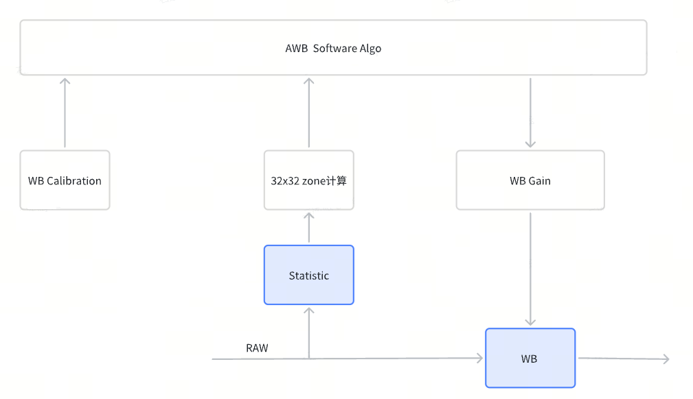

自动白平衡(AWB)模块用于自动调整图像的白平衡。AWB作用于RAW域,当启用AWB时,ISP硬件将帧划分为32 x 32块,AWB算法基于硬件统计数据计算出对应的Rgain和Bgain增益值,将所有32 x 32块的点形成校准的色温曲线。AWB算法基于图像中出现“近白”像素假设,检测到近白像素,测量块的点与光源的校准点(R_Gain, B_Gain)之间的距离。选择距离最短的两个光源作为主要和次要光源。然后确定块的权重。最终,图像的AWB增益值是所有块的加权R增益和B增益的平均值。
AWB系统框图如下图所示:
../../../_images/image211.png
Figure 3.2‑1 AWB处理流程

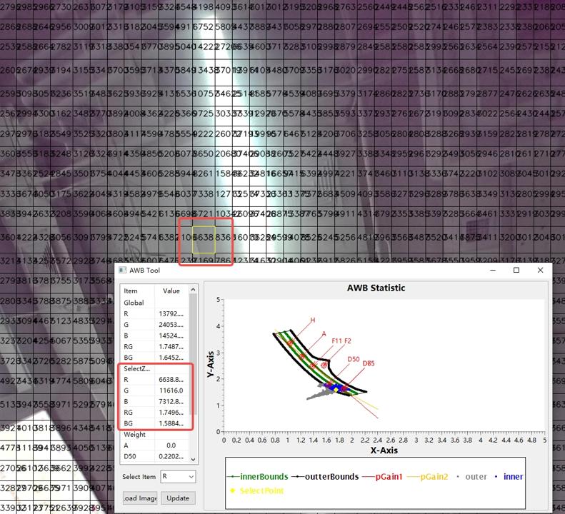

统计落点扣除功能
上述的统计落点映射,通过提高标准光源的统计权重以校准颜色,在部分场景中受统计落点分散和映射后标准光源权重仍较低的影响,可能仍会有白平衡校准不完全的问题,为了能适应更广泛的纯色场景校正,ISP提供了统计落点扣除功能。
落点扣除功能的作用是将confoundPositionCustom:rg/bg对应统计位置附近的统计落点进行权重调整,现阶段支持最多25个统计区域的扣除,统计区域范围由confoundPositionCustom:threshold决定,数值越大囊括的范围越大,区域内落点的统计权重由confoundPositionCustom:weight决定,按下式计算
image-20240905205326202
weight_new 为区域内落点参与AWB统计时实际生效的权重。
校正过程如下:
  1. 在出现偏色问题的场景,使用hobotplayer抓取一张bmp/jpg图;
  2. 保持拍摄位置不变,打开vtuner的AWB tool工具,点击load Image按钮导入拍摄的bmp/jpg图像;

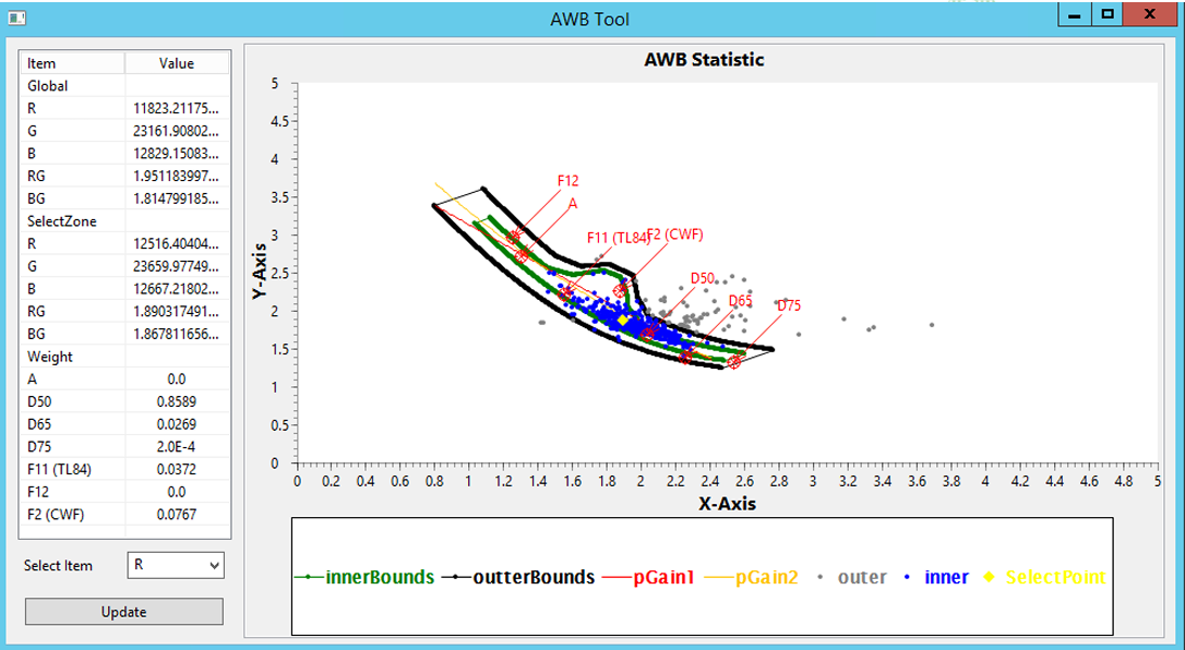

  3. 在AWB tool显示的窗口中,点击图像中纯色区域,能够在AWB统计落点图上看到点击区域的统计落点(见下图黄色落点),在AWB tool左侧会显示该落点对应的Rgain/Bgain数值;
  4. 将confoundPositionCustom:confoundPositionEnable置为true,confoundPositionCustom:rg/bg输入纯色区域的Rgain/Bgain值,先将confoundPositionCustom:weight置为0,调整confoundPositionCustom:threshold值观察画面白平衡的恢复情况,threshold调试时需注意不要覆盖到标准光源的标定点,导致在正常拍摄场景的白平衡出现问题,一般建议设置小于0.5。若白平衡校正强度过大,适当提高weight或者减小threshold的值,让白平衡表现正常;
  5. 若白平衡未完全校正,需扣除多个统计落点,重复操作4直至覆盖所有需要调整的统计区域。
    20240904-151916
Figure 3.2‑3 AWBtool统计点数据获取

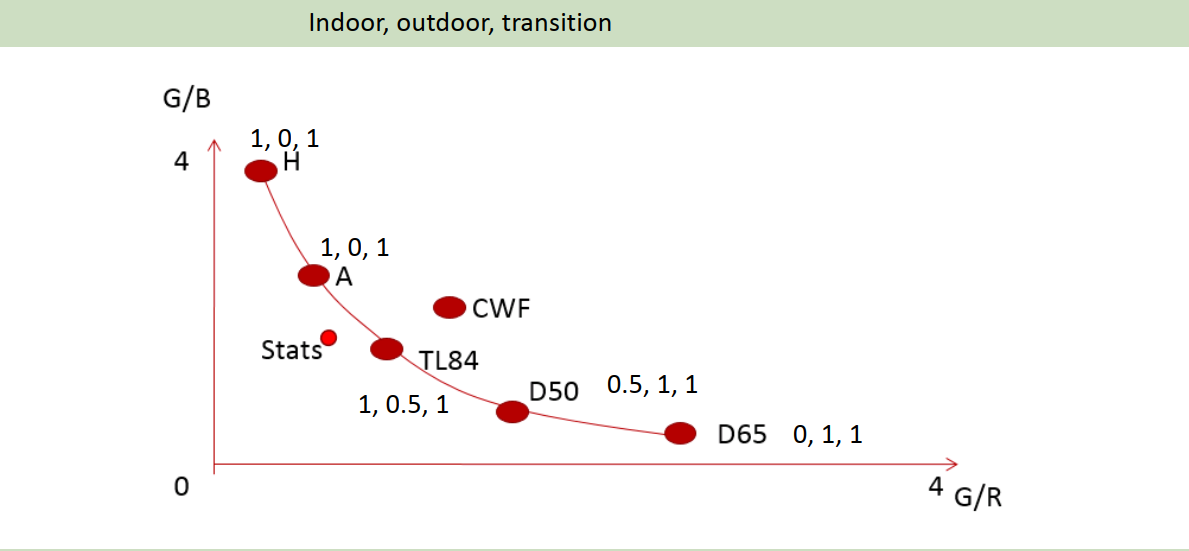

光源概率参数给每个光源(D65、D50、D75、CWF、TL84、A或F12)提供了18个曝光级别,采用增益倍数表示,存储在brightnessLevel[18]数组的18个元素内并按升序排列。光源在每个曝光级别下都有其概率,光源的概率影响块的R增益和B增益的权重。
光源的排布顺序与AWB标定时的色温顺序对应,如果需要调整某个光源在某个曝光范围内的概率值,先按照Calibration tool导出的标定文件内AWB模块的光源排布顺序,找到该光源对应那组光源概率参数,再更改该光源在需要调整的曝光范围内的weight值。weight值越大,在该曝光条件下AWB统计数据时对应光源的权重就越高。
光源概率相关的参数见下表。
lightWeightLevelEnable bool {true,false} Whether to enable light source probability to adjust the weights of the (R_Gain, B_Gain) values of image blocks falling under different light sources based on the brightness of the current frame. Set the parameter to true to enable light source probability. false
brightnessLevel Float[18] [0,17] The exposure values of a light source. The index of the array represents the exposure level. 1
weight Float[18] [0,17] Light source probability. Increasing the element value of index j (j = 0 to 17) in the weight array of a light source can effectively increase the probability of detecting the light source at an exposure level of brightnesslevel[j]. 1
Table 3.2‑4 光源概率参数

使用的CalbrationTool通过采集标准灯箱不同色温下ColorChecker和灯箱壁的RAW,来进行WB标定。具体详细标定方法参见《X5-Calibration tool工具指南》中有关AWB标定的部分。通过对采集到不同色温下RAW图进行标定计算以标定普朗克曲线图。

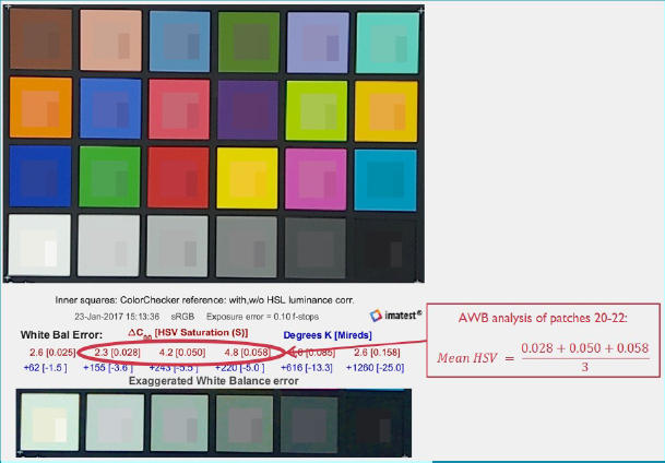

Tuning verification using Imatest
通过Imatest中的Colorcheck选项运行ColorChecker图像。 可以测试出一系列图表中的颜色信息,用于颜色分析,获取色块20-22的色相饱和度值(HSV)并将其平均。
另外:可以参考数值来判断AWB效果,最终表现取决于图像传感器的质量和客户要求。
../../../_images/image241.png
Figure 3.2‑5 Imatest颜色分析窗口
AWB quality 6,500K (HSV) 4,000K (HSV) 2,700K (HSV)
Great \<0.025 \<0.035 \<0.030
Good 0.025 - 0.050 0.035 - 0.060 0.030 - 0.065
Fair 0.050 - 0.100 0.060 - 0.110 0.065 - 0.160
Poor >0.100 >0.110 >0.160
Table 3.2‑13 AWB HSV数据参考

HDR 模块的主要基本算法流程:两帧HDR情况下,长帧和短帧经过预处理阶段,然后经过中间的运动检测阶段,最后合成一个高动态范围的图像。预处理阶段包括几个模块,主要是 BLC、DGain(细节增益)、AWB,它们会计算出图像的灰度亮度值,然后经过运动检测去重影,最后合并出高动态范围的图像。
DOL2整体处理流程图如下所示:
../../../_images/image271.jpeg
Figure 3.3‑1 HDR 处理流程图

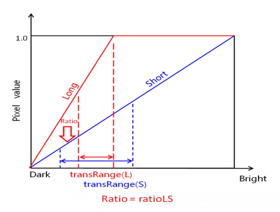

在线性模式下,我们可以将较长的曝光合并到较短的曝光中,反之亦然。为了方便起见,我们假设基准帧为B,要合并的曝光帧为E。有两个重要的参数可以影响合并结果,一个是比率,另一个是传输范围。如果启用了Deghost功能,则会添加Motion_factor。比率用于乘以E,因此如果B是较短的帧,则比率将小于1。因此,比率表示12位小数部分。否则,比率是一个8位整数,带有4位小数部分。
非线性组合
在合并短曝光帧到组合长曝光帧数据时,使用非线性模式。通常它们之间存在很大的灵敏度差距。短曝光帧噪声水平会很大,即使是长曝光帧的饱和水平也不能在一个线性尺度中混合。
../../../_images/image281.png
Figure 3.3‑2 HDR Combine处理说明
下表为HDR Combine相关参数的说明。
bypassSelect int [0,2] 0: outputs only long frames. 1: outputs only short frames. 2: outputs only very short frames. 0
colorWeight int[3] [0,255] The color weights, in format [stitchColorWeight0, stitchColorWeight1, stitchColorWeight2] where: l stitchColorWeight0: the weight for the channel with the greatest value l stitchColorWeight1: the weight for the channels with in-between values l stitchColorWeight2: the weight for the channel with the smallest value The weights must meet the following requirement:stitchColorWeight0 + stitchColorWeight1× 2+ stitchColorWeight2= 256 The greater the stitchColorWeight0, the easier it is to combine short frames at the saturation point of the corresponding channel. If the short-frame noise is very large, stitchColorWeight0 can be reduced and the other weights can be increased. For noise reduction, this parameter has a lower priority than transRange. [255,0,1]
stitchingMode int [0,1] 0: linear stitching mode. 1: non-linear stitching mode. 0
baseFrame int [0,1] 0: based on S frames. 1: based on L frames. 0
ratio float[2] [1.0,256.0] The exposure ratios, in the following format: [long/short, short/very short]. [16.0,16.0]
transRange float[4][2] [0.0,1.1] The start and end values of each composite interval, where two frames overlap. The value must be in the following format: [[L+S_ref(L)_start, L+S_ref(L)_end], [LS+VS_ref(LS)_start, LS+VS_ref(LS)_end],[L+S_ref(S)_start, L+S+ref(S)_end],[LS+VS_ref(VS)_start, LS+VS_ref(VS)_end]]. If the pixels of the reference frame are lower than the start value, the composite frame pixels are longer frames. If the pixels of the reference frame are higher than the end value, the composite frame pixels are short frames. If the pixels of the reference frame are within the interval, the composite frame pixels are a fusion of the long and short frames. [[0.2, 0.9], [0.0, 0.9], [0.95, 1.0], [0, 0.1]]
Table 3.3‑3 HDR Combine参数说明

MotionDetection

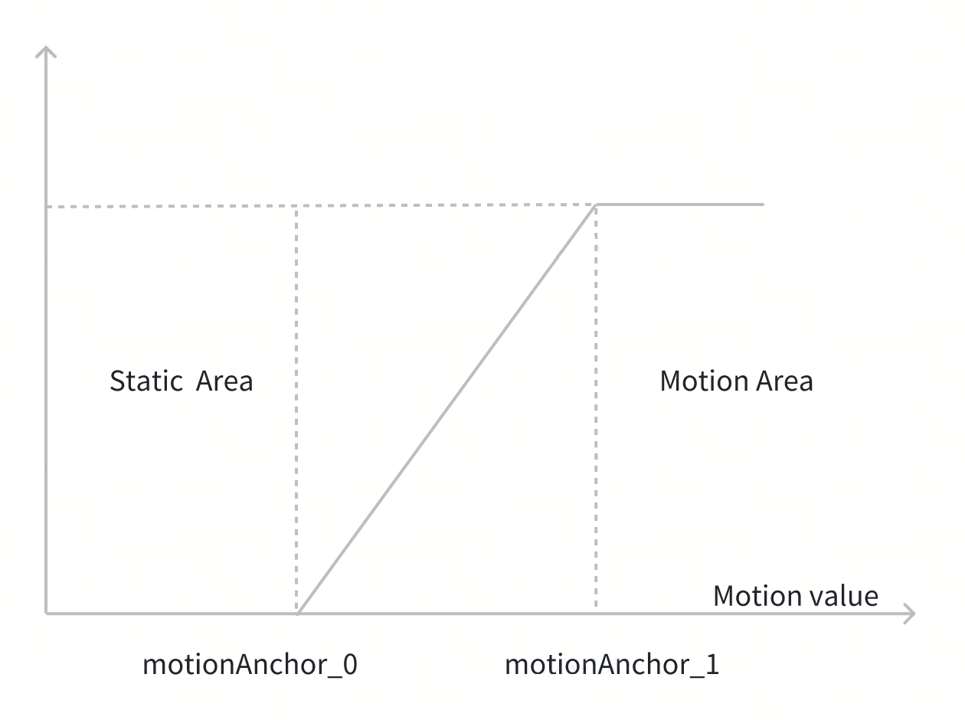

运动判断基准假设是传感器线性的。Long frame应该符合 ratio * short frame 这个判断标准,否则可能就会存在motion。算法中用一个 motion value 值计算Long frame 和ratio * short frame 的值。再用一个最大最小值标准化的区间,去计算motion factor 的值。这个区间是设置的参数里面的 motion lower threshold 和 motion upper threshold 区间,算法会算出 motion factor 值,以此来估计一下它是否是运动。
判定是否为运动存在两个标准:
  1. 阈值判定。低于这个 lower threshold设为0,高于upper threshold会设为1024。低于thr_low判定为静止区域,高于thr_high判定为运动区。
  2. 过暗区域信息替代。short 帧中的一些区域可能太暗,导致静止区域不匹配线性的规律。或者太暗的地方亮度值太低,没有可用的信息,所以即使是一个运动区域,也不能使用短曝光来去替代它。
../../../_images/image301.png
Figure 3.3‑4 Motion Factor作用曲线图

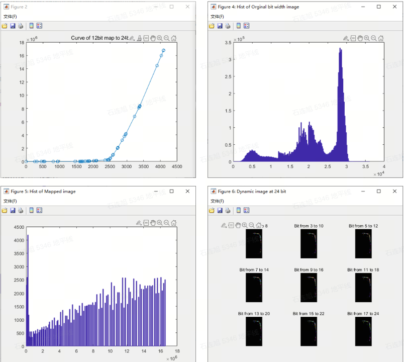

Compand
Overview
Compand 模块完成数据的压缩和解压缩,由expand和compress两个子模块组成。Expand子模块可以将输入数据(12~20位)扩展为20位原始数据;Compress子模块可以将20位原始数据压缩为输出数据(12~20位)。
Tuning Theory
Expand Curve中X和Y用于输入和输出的曲线节点。在内部,这些值被分到两个RAM表,分别用于X、Y分量,每个表包含64个值。每个内存行可以通过ISP_COMPAND_EXPAND_x_ADDR寄存器单独寻址,并且可以使用相关的ISP_COMPAND_EXPAND_x_WRITE_DATA寄存器读取或写入其值。下表展示了compand模块相关的曲线图示例。
../../../_images/image311.png
Figure 3.4‑1 Compand 模块相关曲线图
相关调试参数如下
expandEnable bool {true, false} Enable expand in the compand module false
expandCurveX[64] int[64] [0,24] x stands for the distance in expand curve Distance_n = 1 << expand_px_n -
expandCurveY[64] int[64] [0, 1048576] y stands for the value -
expandUseOutYCurve bool {true, false} false: Use the built-in fixed formula to calculate y using the configured x true: Use the manual configured y value false
compressEnable bool {true, false} Enable compress in the compand module false
compress CurveX[64] int[64] [0,24] x stands for the distance in expand curve Distance_n = 1 << compress_px_n [20, 18, 14, 20, 18, 14, 20, 18, 14, 13, 20, 18, 14,20, 18, 14, 13, 20, 18, 14, 20, 18, 14, 13, 20, 18,14, 13, 15]
compress CurveY[64] int[64] [0, 1048576] y stands for the value [ 8192, 14640, 16256, 16352, 29232, 32464, 32672, 32768, 58576, 65024, 65440, 65744, 117360, 130272, 131072, 234320, 260128, 261744, 467824, 519456, 522672, 524288, 937264, 1040512, 1046960, 1871312, 2077792, 2090704, 2097152, 3749056, 4162048, 4187856, 7485216, 8311168, 8362800, 8388608, 14996256, 16648160, 16751408, 16777216, 16777216 ]
compressUseOutYCurve bool {true, false} false: Use the built-in fixed formula to calculate y using the configured x true: Use the manual configured y value false
Table 3.4‑1 Expand调试参数说明

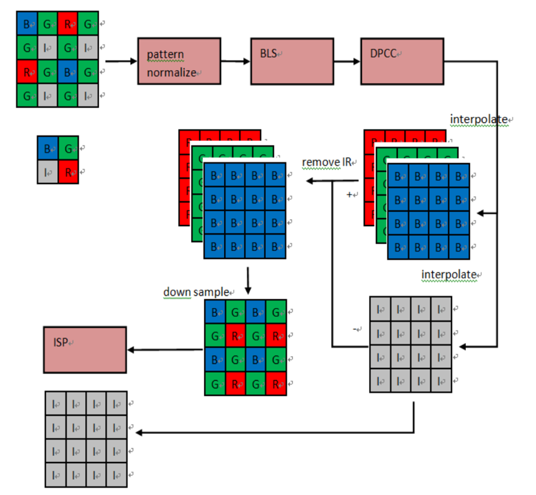

RGB InfraredRadiation
Overview
RGBIR模块处理4x4 RGBIR数据模式。它将RGBIR数据转换为RGB Bayer数据和IR数据,以供后续ISP Pipeline处理。
调试过程如下:
  • 第一阶段-使用VtunerClient标定IR分量。
  • 第二阶段-调整高亮区域IR分量减除比列。
  • 第三阶段-调整后端ISP Pipeline模块参数,调整方法同RGGB Patttern的模式
Tuning theory
传统的COMS图像传感器使用Bayer方案作为颜色滤光片阵列(CFA)。像素的颜色信息是根据光的特定波长确定的。RGB-IR技术使用RGB-IR CFA,基于Bayer格式将部分像素修改为IR像素,只允许红外光通过。
在处理RGB-IR数据,需要将4x4的RGBIR模式恢复为RGGB模式,并提取出IR通道以供后续处理。RGBIR 模块的内部处理相当于一个小型pipeline,具有以下功能:
  • Pattern normalize (归一化)
  • Black level subtraction (BLS)
  • DPCC RGBIR (坏点校正)
  • De-noise and upscale IR channel to full resolution (降噪,IR通道升频至全分辨率)
  • Interpolate G channel to full resolution (插值 G 通道至全分辨率)
  • Interpolate B&R channel at R&B&G channel(在 R&B&G 通道处插值 B&R 通道)
  • Remove IR component(去除IR分量)
  • Down sample to RGB Bayer(下采样至RGB Bayer)
  • Revert to normal RGB(恢复到正常RGB)
RGBIR PipeLine可整体表达为Figure 3.6‑1的形式**。**
../../../_images/image321.png
Figure 3.6‑1 RGBIR 处理流程图

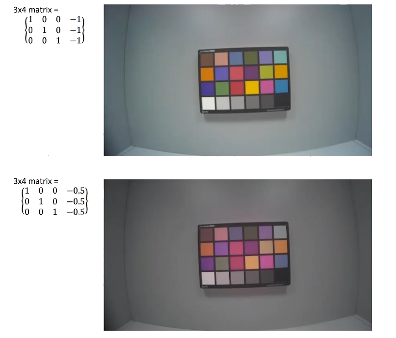

3x4矩阵中的最后1列,是决定IR减除比例的。不同减除比例的结果见Figure 3.6‑3。
../../../_images/image341.png
Figure 3.6‑3 RGBIR IR Remove差异配置效果图

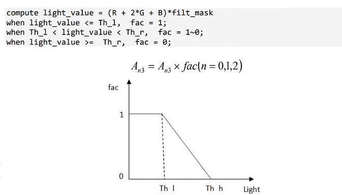

Highlight IR Desaturation

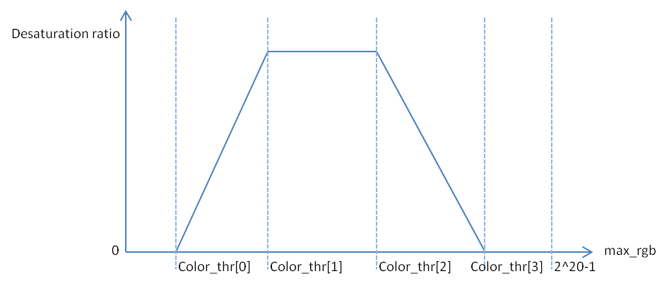

当处理颜色彩饱和区域时,例如天空或高光区域,若直接应用原始矩阵处理,目标颜色会偏移原色彩。因为这些饱和区域各颜色通道的变化量不是线性的。
可通过设置阈值Th_l和Th_h,根据当前区域的亮度确定其是否处于过饱和区域,调整矩阵中R/G/B三个通道中IR系数,适当降低红外分量去除的比例,以减弱红外(IR)值并避免过饱和带来的影响。这有助于避免解决过度饱和引起的失真或不良影响。
对饱和区及向饱和的过渡区处理流程如下
../../../_images/image351.png
Figure 3.6‑4 RGBIR高光处理流程图

为了提高校正功能的精确性,在 x 和 y 维度上被分割为32个区域。下图概述了镜头阴影校正区域分布情况。
../../../_images/image361.png
Figure 3.7‑1 LSC区域划分
每个区域的坐标是可编程的。此外,每个区域和每个颜色分量的镜头阴影校正参数也是可编程的。每个坐标适用于每个颜色分量。
在每个扇区内,校正函数F(x,y)可以表示为其四个边缘处离散校正值之间的双线性插值函数。这种插值是由硬件在图像数据处理过程中实时执行的。

../../../_images/image372.png
Figure 3.7‑2 ISP Gain 0, 1000 lux场景
  1. 降低环境亮度,gain增加让shading 强度达到下一个梯度,主观评估噪声量来决定当前状态的强度值,同样设定到shading strength对应的gain档位里,重复以上操作为所有gain 档位调试出匹配的shading 强度值。
../../../_images/image381.png
Figure 3.7‑3 ISP Gain 3, 500 lux 场景.
例如在光照为(500 lux)的场景,增益值大约为3x。此时,图像中的噪点开始增加,因此,对于增益为3的情况下,稍微降低shading强度值是可以接受的。
../../../_images/image391.png
Figure 3.7‑4 ISP max gain, 20 lux-max strength
../../../_images/image402.png
Figure 3.7‑5 Max gain – low strength
当在20 lux的弱光条件下,此时往往能达到最大增益。Figure 3.7‑4显示最大shading矫正强度的图像效果,Figure 3.7‑5是适当降低shading强度后的图像效果。从结果来看降低Shading强度可以降低图像噪声,同时角落的亮度出现一定程度降低,但仍能获得场景内的对象信息。调试时要根据实际需求,对边角亮度和噪声表现做折中,以获得更适配需求的画质表现。

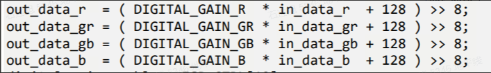

数字增益(Digital Gain)主要用于提升画面亮度。输入像素值与增益值相乘,作为Digital Gain的输出。输入RGB Bayer数据的每个色彩分量都与相应的DIGITAL_GAIN_x寄存器的增益值相乘。增益值为256对应于1.0的因子,因此颜色分量和增益的乘积将向右移动8位(四舍五入)
Tuning Theory
Digital Gain作用的计算方式:
../../../_images/image411.png
Figure 3.8‑1 Digital Gain计算方式

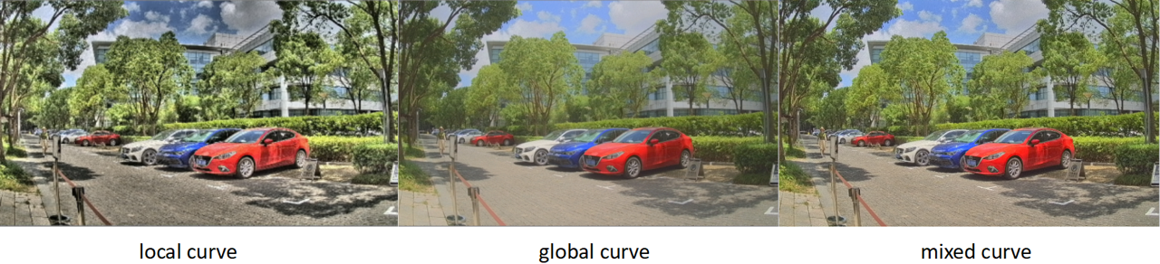

WDR是一种结合全局和局部色调映射的方法,用于将位宽压缩到12位,并增强图像的可见度。模块的核心功能是处理图像的最小单元,即16x16像素的块。根据输入图像的分辨率大小,整个图像被细分为多个这样的块。
为了在块之间实现平滑的视觉过渡,WDR模块采用双边滤波器(biliteral filter)进行插值处理。这种滤波器能够在保持边缘清晰的同时,平滑色彩空间中的细微变化,从而在块与块之间创建无缝连接。
WDR处理中实现对不同亮度区域的处理强度进行控制。模块可以独立地调整低亮度(low)、高亮度(high)和全局(global)的处理强度,以达到最佳的图像效果。在高动态范围(HDR)的数字重叠(DOL)模式下,WDR依赖于长短帧的曝光比率来优化图像。

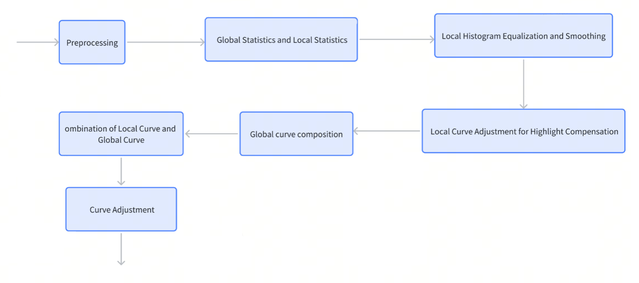

../../../_images/image421.png
Figure 3.9‑1 WDR处理流程图

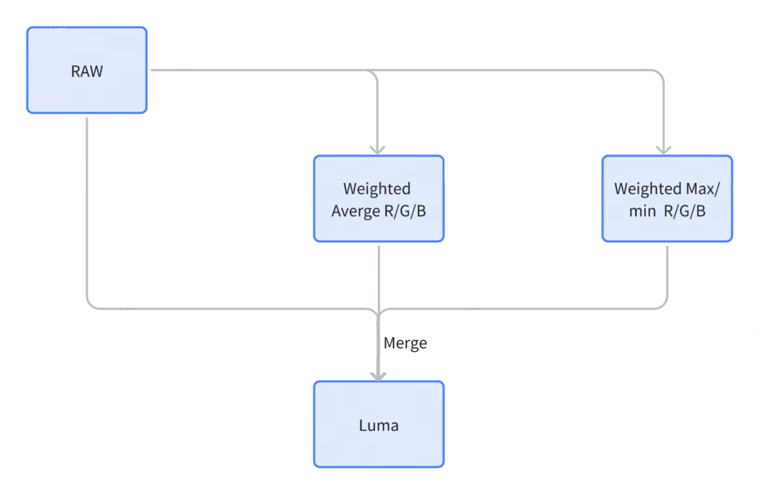

Preprocessing
在图像处理中,特别是在宽动态范围(WDR)技术的应用中,原始图像数据的预处理是至关重要的步骤,预处理流程图如下。
../../../_images/image431.png
Figure 3.9‑2 WDR预处理图
以下是对输入原始图像进行预处理的两个关键步骤的详细描述:
  1. Luma值计算。预处理的第一步是计算亮度(luma)值。这涉及到以下子步骤:
  1. 使用3x3的像素窗口,首先计算红色(R)、绿色(G)、蓝色(B)值的加权平均值。
  2. 计算R/G/B值的最大值和最小值的加权。
  3. 将上述两个计算结果与输入的原始数据结合,得到最终的luma值。
  1. Pre-Gamma映射。对luma值应用pre-gamma映射和low_strength模块进行进一步处理。Pre-Gamma LUT这是一个包含65个bin的查找表,用于扩展灰度值,使其更加分散,从而增强图像的动态范围。Low_Strength这是一个可配置的参数,用于控制图像暗区的亮度。参数值越大,暗区的亮度信息越丰富,使得全局亮度提高。

Combination of Local Curve and Global Curve
在局部曲线和全局曲线的合并过程中,最重要的是权重的计算。当contrast = 1023时,局部曲线权重为1,全局曲线权重为0,仅局部曲线生效;当contrast = 0时,局部曲线权重为0,全局曲线权重为1,仅全局曲线生效;当contrast在(0,1023)内时,局部曲线和全局曲线按各自比例进行合并。一般来说,使用局部曲线能提高图像对比度,使用全局曲线能展现更多暗区细节,调试过程中按实际需求选择适当的合并比例。
../../../_images/image451.png
Figure 3.8‑4 local curve与global curve合并效果示例
若entropyEnable使能,则会利用每个块的熵和contrast计算全局曲线和局部曲线的合并强度,然后用gamma_down_lut插值计算出的强度。最后,用上述强度合并局部曲线和全局曲线。

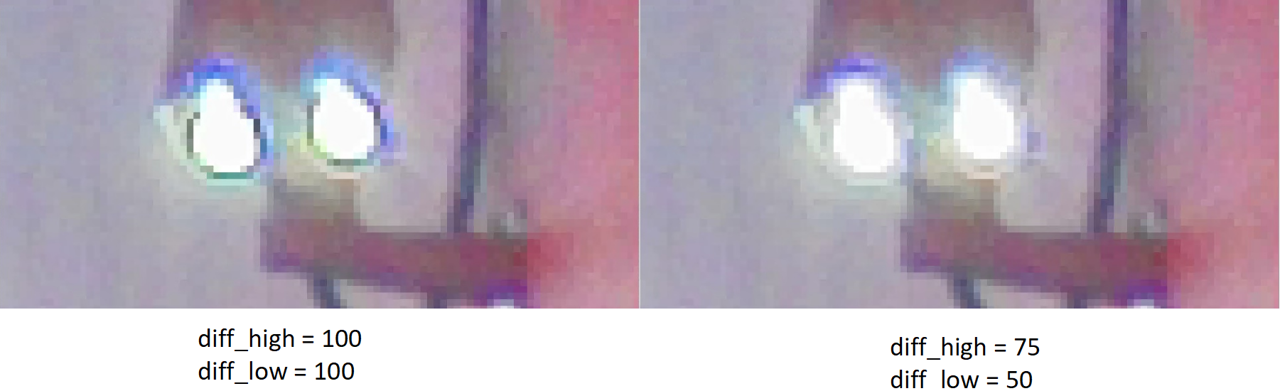

另外,WDR可以针对图像中的高对比度边缘进行适当抑制。当边缘对比度高于设定的阈值diffHigh时将会做淡化处理,减弱边缘对比度,对比度小于diffLow的边缘不会做处理,对比度在diffHigh和diffLow之间的会做插值进行优化。
../../../_images/image472.png
Figure 3.8‑6 WDR高对比度边缘抑制

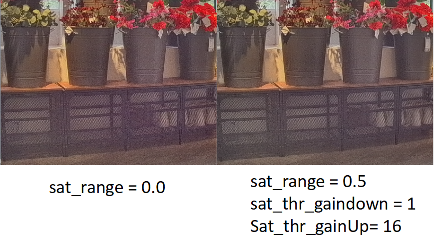

degamma double (0,3.0] The factor of degamma curve The higher the value, the darker the image. false
maxGain int [0,128] Maximum of WDR gain 128
minGain int [0,4096] Minimum of WDR gain 1
diffHigh float [0,100] The threshold for detecting high contrast edges where the detected high contrast edges will become lighter in color. The higher the value, the fewer high-contrast edges are detected. 100
diffLow float [0,100] The threshold for detecting low contrast edges where the detected low contrast edges will become lighter in color. The higher the value, the fewer low-contrast edges are detected. 100
satRange float [0,1] Strength of saturation reduction 0
satThrGainDown int [0,256] The threshold used to determine pixels that need to be desaturated. The higher the value, the fewer dark pixels are desaturated. 1
satThrGainUp int [0,256] Refer to previous row. (This function can be used to reduce dark color noise and dark abnormal colors.) 16
wdrRgbCoef Int[3] [0,128] [weight_r, weight_g, weight_b] weight_r + weight_g + weight_b = 128 [38,75,15]
Table 3.9‑4 WDR Strength 阈值调试参数

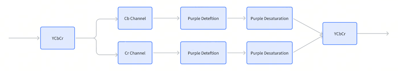

Halo Color Fading
此功能应用于HSV颜色空间,主要通过调整饱和度阈值和6种纯色(红色、绿色、蓝色、黄色、青色、品红色)的参数来调整单个像素的饱和度。这6种纯色将整个颜色空间分为6个间隔。如果一个像素落在某个间隔内,它将仅根据其相邻的两个色相参数调整。如在Figure 3.9‑7中,点a处只有R和Y参数是有效的。
image-20240905210927110
Figure 3.9‑7 WDR预处理图
lightEnable int {0,1} 0: Halo color fading function disable 1: Halo color fading function enable 0
lightSatLothr int [0,255] The low threshold of the saturation. pixel_sat ≤ lothr: the pixel is at low saturation, no need to desaturate. lothr < pixel_sat ≤ hithr: transition interval pixel_sat > hithr: the pixel is at high saturation, need to desaturate. 64
lightSatHithr int [0,255] The high threshold of the saturation. 128
lightRedThrLog[4] float[4] [0.0,20.0] Red threshold, monotonically increasing Logarithmic domain (same below) [0,0,0,0]
lightGreenThrLog[4] float[4] [0.0,20.0] Green threshold, monotonically increasing [0,0,0,0]
lightBlueThrLog[4] float[4] [0.0,20.0] Blue threshold, monotonically increasing [0,0,0,0]
lightYellowThrLog[4] float[4] [0.0,20.0] Yellow threshold, monotonically increasing [0,0,0,0]
lightCyanThrLog[4] float[4] [0.0,20.0] Cyan threshold, monotonically increasing [0,0,0,0]
lightMagentaThrLog[4] float[4] [0.0,20.0] Magenta threshold, monotonically increasing [0,0,0,0]
Table 3.9‑6 WDR Halo Color Fading调试参数

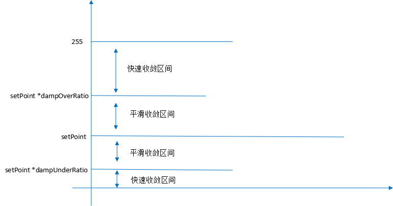

当像素的饱和度达到调整阈值时,也会考虑其相邻的纯色参数。单个色相分为5个段:
  • pixel_value<=thr[0]:去饱和比例为零,用于保护低饱和度的像素。
  • thr[0]<pixel_value<=thr[1]:像素值越大,去饱和比例越大,可用于过渡以消除紫边效应。
  • thr[1]<pixel_value<=thr[2]:去饱和比例为1,可用于降低饱和度。
  • thr[2]<pixel_value<=thr[3]:像素值越大,去饱和比例越小;可用于增加光晕颜色的衰减,形成颜色吸收效应。
  • pixel_value>thr[3]:去饱和比例为零,用于保护光源中心颜色。
为了保持颜色的单调性,通常将color_thr[0]和color_thr[1]设置为0。然而,如果需要使用此函数来实现减少紫边的效果,则需要将color_thr[2]和color_thr[3]设置为最大值(20)。
Figure 3.9‑8 WDR高亮颜色抑制原理图

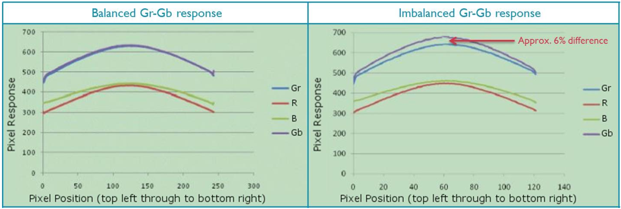

GE模块是为了平衡原始 Bayer 格式中相邻像素gr和gb之间的差异,纠正两个像素之间的不平衡。校正imbalances可以减少在demosaic插值算法产生的方格或其它类似pattern,还可以改善demosaic算法中的false color调试效果。Figure 3.10‑1 绘制了如何识别imbalance:
../../../_images/image511.png
Figure 3.10‑1 GrGb Imbalance 示意图
现在的Sensors很少出现Green imbalance了,意味着默认的Green equalization值是可以接受的。比较老一点的Sensors和差一点的Sensors可能需要做Tuning。

  1. 将摄像头对准实验室搭建的场景中,如下图。在VTunerClient中将曝光设定成Manual模式。
C:\Users\xiaonan.ma\Documents\WeChat Files\cnjatfm\FileStorage\Temp\8afa906d75638001a96b51c7265e829.jpg
Figure 3.11‑1 Example of a studio scene
  1. 通过将enable设置为1开启DPCC功能,按表格中默认参数进行配置,观察画面中缺陷亮像素分布。
  2. 若在当前参数下仍能观察到缺陷像素,可通过减小lineMacFac/lineThresh/rndThresh/rgFac,增大roLimits/pgFac的值,可按数值取值范围的10%左右数值做调试尝试,直至观察不到缺陷像素。
  3. 缩小调整步长,逐步精调各参数,直到能够成功移除缺陷像素,此时即为移除缺陷像素的参数阈值,可按实际需求再做微调,直至当前gain下调试的DPCC满足规格,则保存对应的配置参数。
  4. 重复步骤3-4,调整所有的Gain下的DPCC的参数

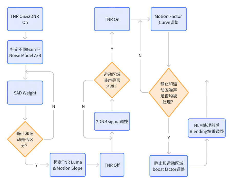

2DNR
Overview

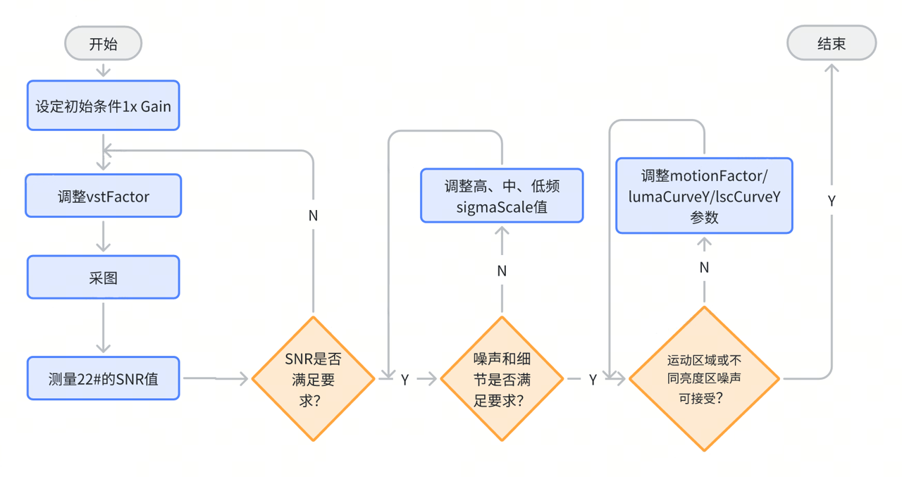

2D Noise Reduction (2DNR)模块用于降低RAW图像中的空间噪声。该模块是ISP的关键组成部分,因为它显著提高了图像的质量,特别是在低光条件下拍摄的图像。2DNR模块会在高、中、低三个层中分别进行滤波处理后,输出最终结果。
2DNR可以分解为滤波处理、细节增强、Luma control、motion blending四大部分功能。
调试流程大致如下:
  • 第一阶段:无需调整。
  • 第二阶段:在实验室实景环境中,对2DNR的参数进行调整。
  • 第三阶段:针对实际场景调整的2DNR参数,以达到尽可能适应所有场景的状态。该阶段主要调整在不同Gain值条件下2DNR的配置参数。
Tuning Theory
NLM Processing
本模块采用非局部均值(Non-Local Means,NLM)算法,在较大的搜索窗口内寻找与当前像素点具有相似特征的点集。通过计算这些点的加权平均值,利用类似高斯分布的权重函数对所有相似像素块进行累积,以此达到消除图像中原始像素块的随机噪声,从而有效提升图像的信噪比(Signal-to-Noise Ratio,SNR)。

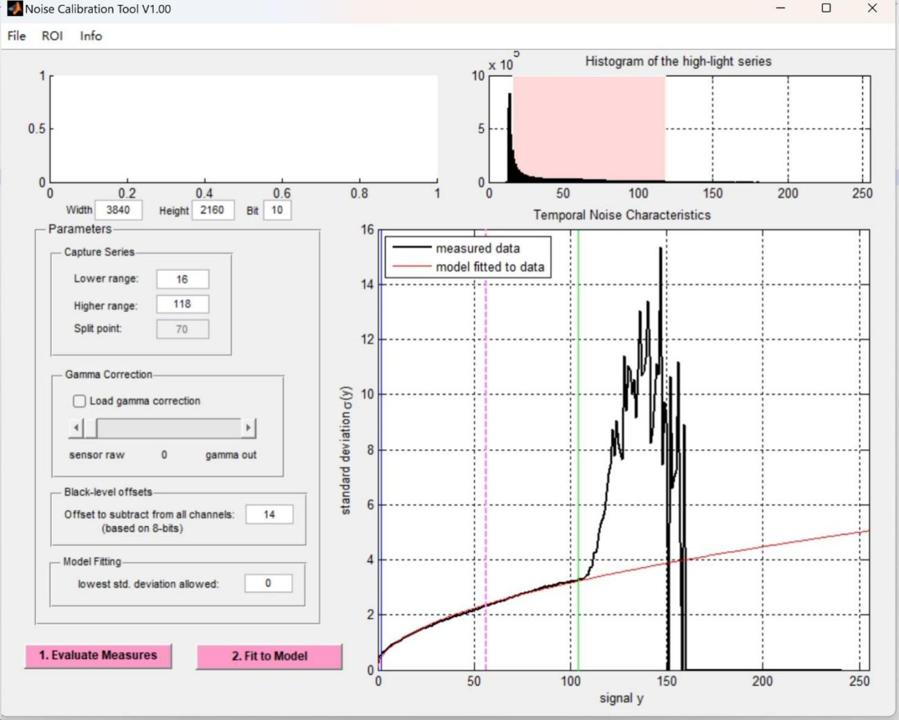

2DNR处理过程中,为了最大化算法性能,需要使用相机的噪声配置文件(Noise Profile)。在客观标定阶段,必须准确地标定不同增益条件下的噪声配置文件。这对于确保算法能够根据实际噪声水平适当地调整其处理策略,以优化图像质量至关重要。补充NR TOOL使用说明

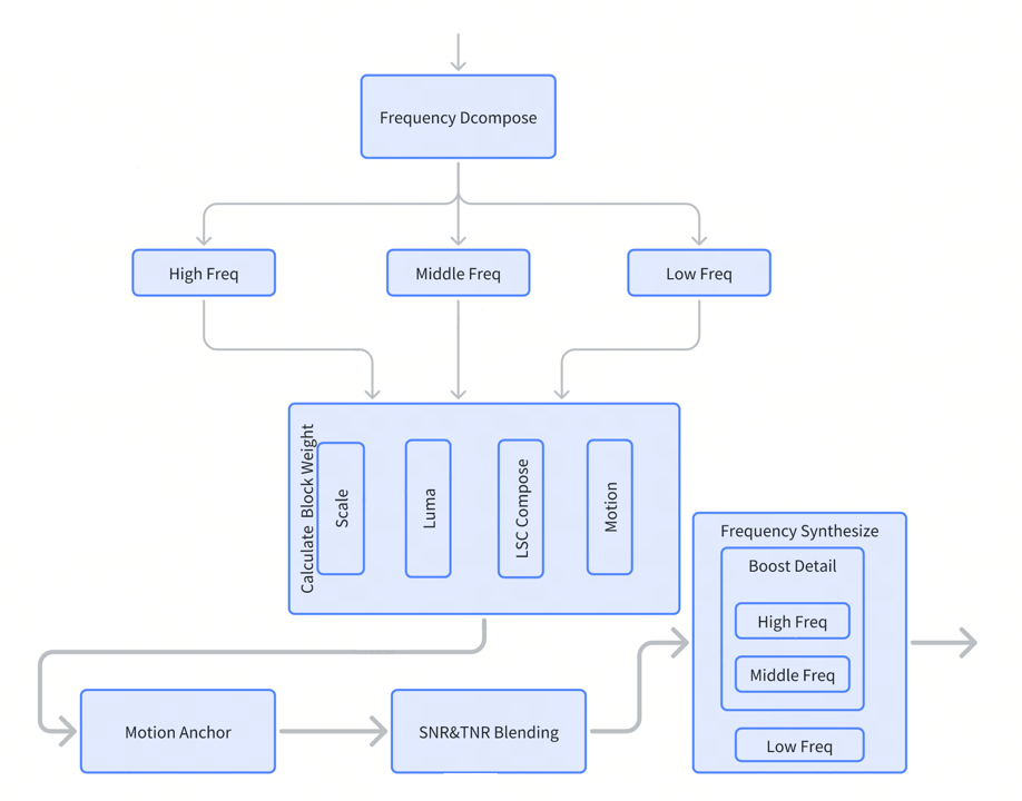

2DNR处理流程图:
../../../_images/image531.png
Figure 3.12‑1 2DNR处理流程图
2DNR模块参数包含在VTunerClient中2D Noise Reduction中。
注:在此表中,layer 0 指细节层,layer 1 指中等细节层,layer 2 指粗略信息层。

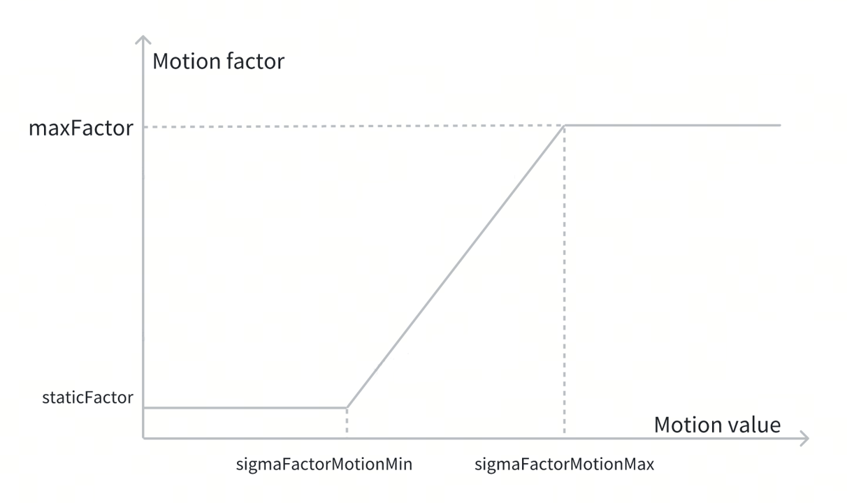

enable int [0,1] 0: disables 2DNR . 1: enables 2DNR . 0
vstFactor float [1.0, 1000.0] A factor to control the sigma of the decompose filter. The greater the factor, the larger the decompose sigma. 16
motionCtrlEn int [0,1] 0: bypasses motion adaptive 2DNR. 1: enables motion adaptive 2DNR. 1
sigmaFactorMotionMin int [0, 1024] The minimum 2DNR threshold. For pixels with motion less than this threshold, 0% 2DNR is applied. 0
sigmaFactorMotionMax int [1, 1024] The maximum 2DNR threshold. For pixels with motion greater than this threshold, 100% 2DNR is applied. 800
sigmaScale[3] float[3] [0.001, 100.0] The sigma factors for layer 0, layer 1, and layer 2 in order. A greater sigma factor makes the corresponding layer smoother. [1.0, 1.0, 1.0]
Table 3.12‑1 2DNR NLM调试参数
Luma Control
lumaCurve是2DNR处理中的一个关键功能,它根据像素值的亮度进行降噪处理。在此过程中, lumaCurveX 和lumaCurveY参数配合使用,以根据像素的亮度值调整降噪强度。具体来说,lumaCurveY参数的值越高,表示应用的降噪强度越弱。这允许在保持图像细节的同时,有效降低噪声。
lscCompCurve用于根据像素当前位置与图像中心的距离进行降噪处理。该曲线的设计使得图像边缘区域的降噪强度可以根据距离中心的远近进行调整。lscCompCurve对应的值越高,降噪强度越弱,其中值1024相当于乘数1.0。这意味着,当lscCompCurve的值为1024时,降噪处理不会增强也不会减弱。

motionAnchorX参数说明:
motionAnchorX参数用于区分像素在图像增强(boosting)过程中是属于静止状态还是运动状态。该参数包含两个关键阈值:motionAnchorX[0] 和 motionAnchorX[1]。
../../../_images/image541.png
Figure 3.12‑2 2DNR MotionAnchor 作用示意图
当像素的运动值(motion)小于motionAnchorX[0] 时,该像素被视为静止。在boosting过程中,将使用以下静止状态的boosting参数:
  • 静态细节阈值(static detail thresh)
  • 静态细节增强阈值(static detail boost thresh)
  • 静态细节增强(static detail boost)
  • 静态细节剪切阈值(static detail clip thresh)
当像素的运动值(motion)大于motionAnchorX[1] 时,该像素被视为运动。在boosting过程中,将使用以下运动状态的boosting参数:
  • 运动细节阈值(moving detail thresh)
  • 运动细节增强阈值(moving detail boost thresh)
  • 运动细节增强(moving detail boost)
  • 运动细节剪切阈值(moving detail clip thresh)
对于运动值位于motionAnchorX[0] 和 motionAnchorX[1]之间的像素,其threshold,boost threshold,boost和clip threshold参数将通过插值方法,基于静止和运动两套参数计算得到。

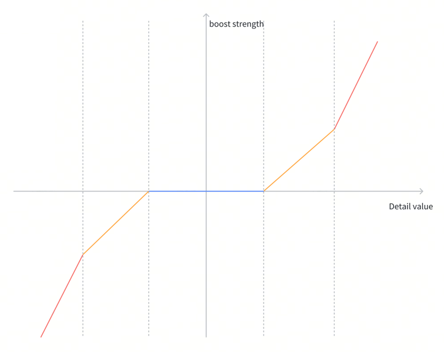

频率合成(Frequency Synthesis)根据像素的boosting参数进行,分为以下情况:
  • 如果 abs(detail)小于 threshold,输出结果(out)为粗糙层(coarse)。
  • 如果 abs(detail)大于threshold 且 abs(detail) 小于boosting threshold,输出结果(out)为粗糙层(coarse)加上细节层(detail)。
  • 如果 abs(detail) 大于 boosting threshold,输出结果(out)为粗糙层(coarse)加上细节层(detail)乘以增强因子(boost factor),但不超过最大增强值(max boosting value)。
请根据您的具体算法和应用场景的要求,调整上述描述中的参数值。
../../../_images/image55.png
Figure 3.12‑3 2DNR Staitc&Moiton Detail Boost作用示意图

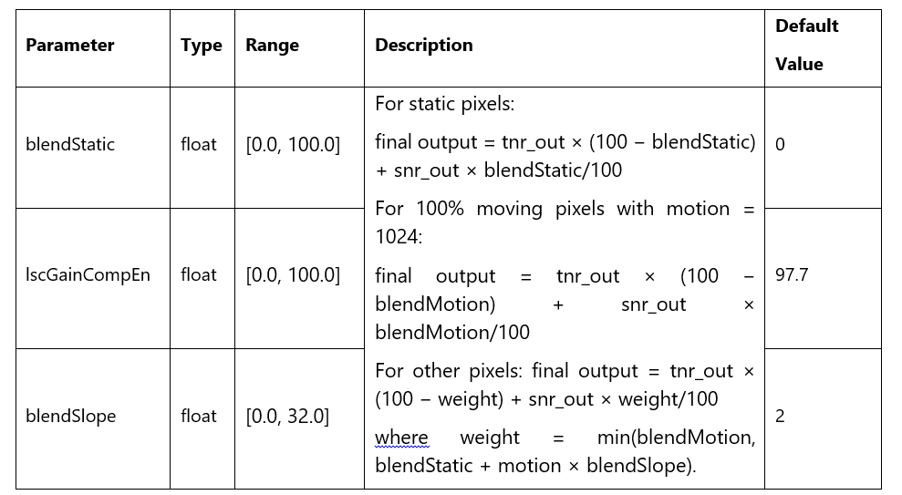

2DNR and 3DNR Blending
2DNR算法在有效去除噪声的同时,也可能导致图像细节的损失。为了平衡降噪与保留细节之间的关系,算法通过区分静态和运动区域,对2DNR的应用进行不同的权重调整。每个像素的权重由其局部运动因子(motion factor)决定,并通过运动控制曲线(motion control curve)进行调整。
../../../_images/image56.png
Figure 3.12‑4 2DNR同MotionFactor关系图
局部SNR标准差调整:根据像素的运动值,通过运动控制曲线调整局部信噪比(SNR)的标准差。motionFactorCurveY 值较高时,表示应用了较弱的SNR降噪效果。当该值设为128时,相当于乘数1.0,即不增强也不减弱降噪效果。
静止区域的像素处理:
image-20240905211226800
完全运动区域的像素处理:
image-20240905211237042
介于静止和运动区域的像素处理:
image-20240905211408713
../../../_images/image57.png
Figure 3.12‑5 Static&Motion 2DNR Blending示意图
image-20240905211448961
Table 3.12‑4 2DNR&3DNR Blending调试参数

调试2DNR的实景中,需要包含ColorChart、各种纹理摆件、各种颜色的纹理、平坦区及ISP12233 卡,利于有效观察2DNR模块对各类目标物和区域的影响。
调试流程
调试2DNR的大致流程图如Figure 3.12‑6所示。 将2DNR模块调试出符合要求的参数,需要通过处理和分析大量包含不同内容、不同细节和亮度的图片并对其做出主客观的判断。一般来讲,在低增益条件下,使用较小的2DNR threshold值,来保留图片中的纹理和细节;在高增益条件下,需要增加2DNR threshold值,以达到降噪的目的。
../../../_images/image581.png
Figure 3.12‑6 2DNR调试流程图
2DNR Filtering处理过程
  1. 相似Block搜索
利用和绝对差(Sum of Absolute Differences, SAD)比较搜索Block和中心Block的相似度。
  1. Block权重计算转化
利用类高斯的递减曲线将SAD转化为Block权重。
Sigma计算:
image-20240905211527593
其中sigma值越大,曲线越平缓,滤波效果越强,且趋近于均值滤波。vstFactor 决定sigma,sigmaScale决定各层(layer)的sigma放大系数。
  1. Sigma Factor计算
image-20240905211539447
该因子综合考虑亮度、运动及LSC补偿三个方面因素来修正SAD。
亮度:
image-20240905211605775
运动:
  • 如果motion小于 sigmaFactorMotionMain,则motion_factor等于staticFactor。
  • 如果motion大于sigmaFactorMotionMax,则motion_factor等于64。
  • 否则,motion_factor = LUT lookup(snr_motion_curve, motion_frame[i,j]) * sigma_factor_mul
  1. Isc增益
image-20240905211620728
  1. Block权重的确认
Block在weight curve中的位置
image-20240905211629239
sigma_offset设置了一个相对于SAD的阈值,SAD小于它的Block会获得最大的权重。上述因子越大,最终得到的SAD越大,滤波强度越小。
  1. 计算最终Block的权重
根据权重对各Block进行加权平均,以确定最终的Block权重。

由于2DNR调试存在很大的主观性,可将其分解成不同的子模块,各子模块可单独调试。调试的基础流程为:
  1. 按照Table 3.12‑6设置2DNR的默认参数
Parameter Default
Driver_load False
Sigma 5
Pregamma_strength 1
Luma_curve_x [0, 32, 64, 96, 128, 196, 256, 512, 768, 1024, 2048, 4096 ]
Luma_curve_y [256, 256, 256, 256, 256, 240, 210, 180, 150, 200, 256, 256 ]
Table 3.12‑6 2DNR默认参数

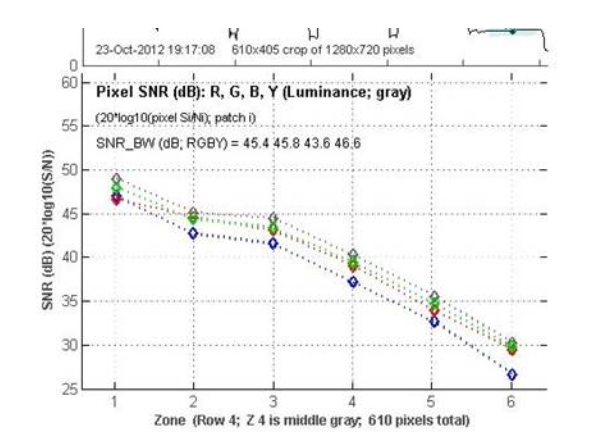

  1. 将Enable设置成0,禁用2DNR模块且在Total Gain为1x时,拍摄一组包含ColorChecker的实景图片。
  2. 使用Imatest分析Patch22的SNR值,对应下图第四个点的值。此值将作为使能2DNR后,测量SNR参考值。基于SNR值对2DNR参数调整流程如下:
../../../_images/image59.png
Figure 3.12‑7 Imatest ColorChecker SNR输出
  1. 将Enable设置成 1,观察并核对图像效果。认真观察输出图片上纹理细节的变化及核对SNR值前后的变化。
  2. 不满足设定SNR要求则重新调整vstFactor值,直到满足预期的SNR的需求
  3. SNR基本达到要求后,进一步判断图片中噪声和细节表现能否符合要求。若不满足则调整高中低频域对应的sigmaScale的值
  4. 观察画面中不同亮度区域、中心到边角区域及运动区域噪声状态是否符合要求。若不符合,则调整lumaCurve、motionFacCurve及lscCurveY的值,直到满足要求。
  5. 调整环境亮度到不同倍率的Gain,重复步骤2)-4),进行2DNR参数的调整。

可以Table 3.12-7中数据作为SNR值的参考值。Figure 3.12‑8展示的是SNR值 > 40时的实际效果图,从图片中可以看出,噪声和纹理都得到了很好的保留。
../../../_images/image601.png
Figure 3.12‑8 2DNR 调试实景示意图
D65 1x gain条件参考 卤素灯 系统最大Gain
Good: 40 - 50 Good: 25-35
Fair: 35 - 40 Fair: 15 - 25
Poor: \< 35 Poor: \< 15
Table 3.12‑7 SNR的目标值

NoiseProfile
NoiseProfile反映的是模组在不同gain下,不同亮度noise level的水平,由静态标定工具标定根据输入的RAW序列估计得出。
标定输入RAW需是平坦区且同时存在一定动态范围像素的分布,更能反映出模组本身在不同亮度条件下的noise level值。灰板的亮度范围建议在140~160 之间。具体标定要求见《X5-Calibration tool工具指南》。
C:\Users\hobot\AppData\Roaming\LarkShell\sdk_storage\82c1d3d13abe7e2b8aaa4f8bdfd360b7\resources\images\img_v2_b478d8c6-6595-4bd7-ba7b-069d1e52cf5g.jpg
Figure 3.13‑4 NoiseProfile标定示意图

调试3DNR可设置与2DNR调试相同的实景,实景的布置需要包含运动物体、ColorChecker、纹理物体、颜色纹理、分辨率卡和平坦区。运动物体是用来确认Ghost的程度,如Figure 3.13‑5 中的玩具小火车。节拍器也是个用来确认Ghost的不错选择。
../../../_images/image652.png
Figure 3.13‑5 3DNR 调试实景示意图
调试流程
../../../_images/image662.png
Figure 3.13‑6 3DNR 调试流程图

  1. 区分运动区域和静止区域。
确定好noise_model_a/b之后,先调试TNR。如果是噪声很大的场景,可以适当调整sad_weight,更多使用块均值匹配,找出合适的noise_level将运动区域和静止区域区分开。
打开配置中的debug dump,然后借助noise 分析工具,基于3dnr debug dump来大致得到区分静止和运动的两条luma-noise level curve,一条为luma-noise level(tnr luma curve),一条为luma-motion slope(motion slop curve)。在此基础上可以精调tnr luma curve和motion slop curve来对不同亮度区域的运动和静止区域做更好的区分。另外,tnr factor(filt len)用来改变历史帧权重。
Tnr_factor写1时,tnr迭代慢,约30帧收敛,静止区域噪声降到1/30的水平,相对更smooth;当tnr_factor写非1的值,例如10,则约10顿收敛,静止区域噪声降到1/10的水平,相对残留较多。
  1. 调节2DNR强度。
运动和静止基本区分好之后,关闭TNR,来调节2DNR;主要关注运动物体上的2DNR是否合适。一般建议detail thr 以及moving detail thr都置0。Sigam 0,sigam 1,sigma base分别代表高、中、低频,一般建议sigma0>sigma1>sigma base。确定好参数之后,将TNR和2DNR打开联调。
  1. TNR和2DNR联调
​ 1) 通过调节motion factor curve来对静止~运动区域做不同程度的2dnr。在这过程中,motion factor(filt_len2)会对motion joint造成影响,加大motion factor,运动历史顺的权重增大,运动过去的区间更多的使用历史帧信息,2dnr强度变大
​ 2) NLM之后直接输出的是低频分量,同时可以有选择的进行中高频分量的叠加。此时通过中高频分别在静止~运动区域的回加来做一些纹理的增强或者抑制处理(但仅限于NLM之后的细节纹理)。
  • 小于detail threshold则不回加
  • 大于detail threshold且小于boost detail threshold则直接不增强回加
  • 大于boost detail threshold则增强回加
增强的系数由boot factor决定。
静止和运动区域区分由[anchor0,anchor1]决定,anchor是在motion joint轴上选择两个值,anchor0以下认为是静止,anchor1以上认为是运动,中间区域则由静止和运动参数线性插值。boost clip参数用于对增强做限制,凡是超过clip值的都会被clip到该值。
有选择的对NLM之前和之后的结果进行叠加。NLM之后即经过上述b的处理之后,NLM之前即经过TNR处理之后,对两者进行叠加,可以通过nlm strength offset,nlm strength max 以及nlm strength slope来调试,如果nlm strength offset为900,nlm strength max为1024,即在motion joint轴上,从0开始,NML之后的结果占比900/1024,NLM之前的结果占比(1024-900)/1024。
从0以上,nlm strength以slope决定的斜率上升,直到上升到1024截止。叠加一定比例的NLM之前的结果,会使原本非常平滑的区域,有一些小颗粒,当2dnr之后出现不自然的油感时,可尝试此方法。

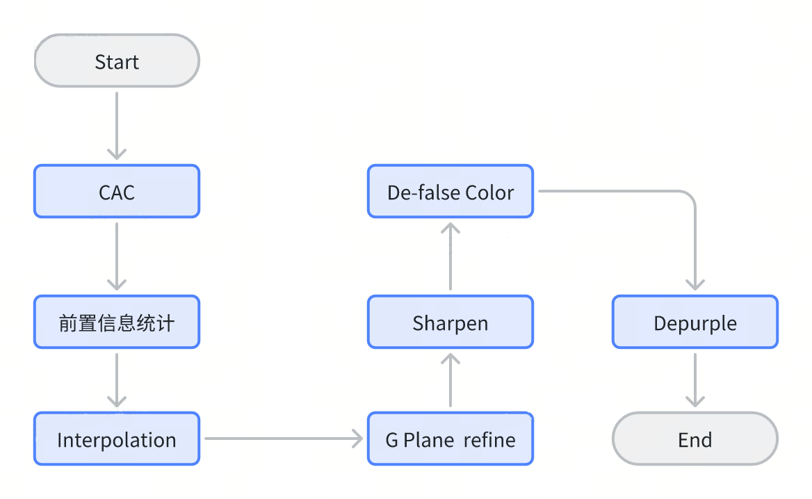

在数字图像处理中,Demosaic用于将Bayer数据插值成完整的RGB颜色。
在插值处理过程中上,针对不同的颜色通道做方向插值,以减少引入的伪像;同时在空间域对图像进行锐化处理,提升图片的清晰度。
Tuning Theory
依据Bayer 矩阵来还原每个像素在RGB色彩空间的像素值。使用各向同性和各向异性的非线性颜色差值算法来进行梯度检测,然后结合边缘自适应锐化,最大程度降低高频噪声和伪色抑制。
Demosaic主要目标是最大化各向同性与各向异性的梯度检测。为了做到这一点,可调整各梯度检测判定参数。模块的基本处理流程如下:
../../../_images/image672.png
Figure 3.14‑1 Demosaic Processing Flow
Demosaic模块的调试可分为三个阶段完成:
  • 第一阶段:无需调整。
  • 第二阶段:实验室场景中完成Interpolation、Sharpen、De-Purple等关键模块参数的调试。
  • 第三阶段:根据实际场景,微调Demosaic模块参数,使其更好的适应所有的场景。主要包含依据Gain值不同而变化的锐化参数。

CAC参数与模组特性强相关,CAC 校正系数是通过CalibrationTool标定生成的,通过Vtuner导入客观标定生成的json或XML时,工具会自动将客观CA标定部分的参数写入到DMSC的CAC部分。下表展示的是ISP pipeline中CAC每个参数的描述,不建议修改,以工具标定生成的参数值为准。

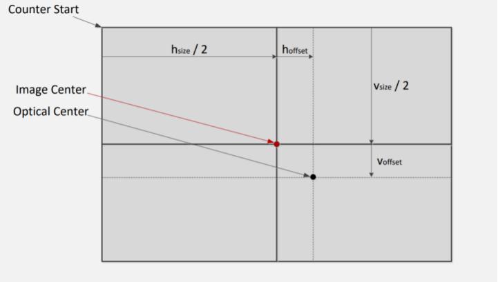

如果镜头系统与传感器阵列不完全匹配,图像中心可能与色差中心有偏移。这种偏差可以通过设置以下寄存器来校正:
  • h_𝑐𝑜𝑢𝑛𝑡_𝑠𝑡𝑎𝑟𝑡[bits 12:0]
  • 𝑣_𝑐𝑜𝑢𝑛𝑡_𝑠𝑡𝑎𝑟𝑡[bits 28:16]
计算方式为
image-20240905212729035
式中
  • $h_{size}$为图像的水平方向的像素数
  • $v_{size}$为图像的竖直方向的像素数
  • $h_{offset}$为距离图像中心和光学中心的水平像素距离
  • $v_{offset}$为距离图像中心和光学中心的竖直像素距离
距离图像中心的最大距离为
$$dist_ max = \sqrt{{h_ count_ max}^{2} + {v_ count_ max}^{2}}$$
$h_ count_ max$和$v_ count_ max$分别是水平和竖直方向的像素统计最大值。
上述参数之间的关系如Figure 3.14‑2所示。
../../../_images/image682.png
Figure 3.14‑2 Relationship Between Image Center and Optical Center

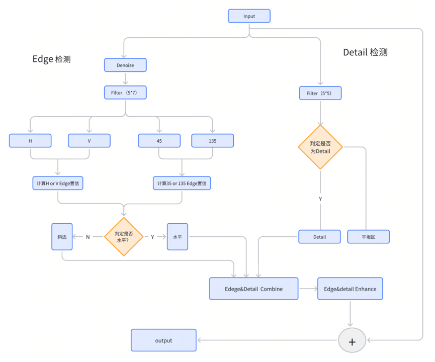

Sharpen
Demosaic中的Sharpen子功能是用于边缘增强,提升清晰度。支持频域划分,实现对不同频域的sharpen增强。Sharpen模块将输入图片分解成对高/中/低频3个频段,每个频域段进行3段式的处理。
Sharpen的整个处理流程图如下:
../../../_images/image692.png
Figure 3.14‑2 Demosaic Sharpen 处理流程图
Demosaic Sharpen模块具体参数的说明如下。
dmscSharpenEnable bool {false , true} true: enables the sharpen function in demosaic. false: disables the sharpen function in demosaic. true
dmscSharpenCurve0T1 int [0,2047] The texture value threshold T1. For the curve illustration, see Figure 3.14-3. 32
dmscSharpenCurve0T2Shift int [0,11] The shift to T1 which determines the texture value threshold T2 as follows: T2 = T1 + 2t2_shift 6
dmscSharpenCurve0T3 int [0,2047] The texture value threshold T3 122
dmscSharpenCurve0T4Shift int [0,11] The shift to T3 which determines the texture value threshold T4 as follows: T4 = T3 + 2t4_shift 6
dmscSharpenCurve0R1 int [0,256] The sharpen levels R1, R2, and R3. The larger the longitudinal axis, the stronger the texture sharpening. 0
dmscSharpenCurve0R2 int [0,256] 100
dmscSharpenCurve0R3 int [0,256] 126
dmscSharpenCurve1T1 int [0,2047] The texture value threshold T1. For the curve illustration, see Figure 3.14-3. 8
dmscSharpenCurve1T2Shift int [0,11] The shift to T1 which determines the texture value threshold T2 as follows: T2 = T1 + 2t2_shift 5
dmscSharpenCurve1T3 int [0,2047] The texture value threshold T3 64
dmscSharpenCurve1T4Shift int [0,11] The shift to T3 which determines the texture value threshold T4 as follows: T4 = T3 + 2t4_shift 5
dmscSharpenCurve1R1 int [0,256] The sharpen levels R1, R2, and R3. The larger the longitudinal axis, the stronger the texture sharpening. 0
dmscSharpenCurve1R2 int [0,256] 126
dmscSharpenCurve1R3 int [0,256] 168
dmscSharpenCurve2T1 int [0,2047] The texture value threshold T1. For the curve illustration, see Figure 3.14-3. 0
dmscSharpenCurve2T2Shift int [0,11] The shift to T1 which determines the texture value threshold T2 as follows: T2 = T1 + 2t2_shift 6
dmscSharpenCurve2T3 int [0,2047] The texture value threshold T3. 72
dmscSharpenCurve2T4Shift int [0,11] The shift to T3 which determines the texture value threshold T4 as follows: T4 = T3 + 2t4_shift 67
dmscSharpenCurve2R1 int [0,256] The sharpen levels R1, R2, and R3. The larger the longitudinal axis, the stronger the texture sharpening. 0
dmscSharpenCurve2R2 int [0,256] The sharpen levels R1, R2, and R3. The larger the longitudinal axis, the stronger the texture sharpening. 152
dmscSharpenCurve2R3 int [0,256] The sharpen levels R1, R2, and R3. The larger the longitudinal axis, the stronger the texture sharpening. 200
Table 3.14‑3 DMSC sharpen调试参数
../../../_images/image701.png
Figure 3.14‑3 Demosaic Sharpen level作用示意图

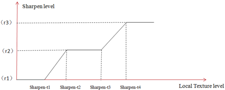

根据上图所示是锐化级别曲线,纵轴值越大,纹理锐化就越强。
t系列参数值越大(或r系列参数值越小),曲线向右移动(向下),即整体锐化程度越低。
  • 梯度值小于t 区域, sharpen值设定为 r1;
  • 梯度值在 t2 和t3 区域,sharpen值设定为r2;
  • 梯度值大于t4区域,sharpen值设定为r3, 其它区域sharpen值,使用线性插值得到对应的sharpen值。
Black&White Edge Control
黑白边锐化通常通过对图像中的边缘区域进行检测,并应用锐化滤波器来增强边缘的对比度。这样可以使图像中的物体边界更加清晰,提高图像的清晰度和分辨率。
需要注意的是,过度的锐化可能会导致图像出现噪点或伪影,因此在应用黑白边锐化功能时需要根据具体情况进行调整,以达到最佳的效果。
可分别设定factors中black和white的值控制增强的强度。
可分别设定clips中black和white值来限定锐化的强度最大值。
dmscSharpenFactor int[6] [0,511] The high, middle, and low frequency enhancement ratios on brighter and darker sides. [100,100,200,200,300,300]
dmscSharpenClip int[6] [0,2047] The high, middle, and low frequency enhancement clip values on brighter and darker sides. [20,30,30,30,30,40]
Table 3.14‑4 DMSC Sharpen 调试参数

De-Purple
De-Purple功能旨在识别图像中高对比度区域的紫色,用颜色校正算法,根据图像中的颜色分布动态调整去紫边强度并通过调整饱和度来纠正这些边缘紫色。该功能通过定义Cb(蓝色差分)和Cr(红色差分)的亮度阈值,检测设定区域内的高对比度边缘梯度。对于识别出紫边区域,系统便会对这些区域执行去饱和处理,以消除不希望的紫色边缘,从而提高图像质量。这种方法对于减少成像传感器产生的色差非常有效,尤其是在边缘对比度极高的情况下。
下面是De-Purple模块的处理流程图:
../../../_images/image722.png
Figure 3.14‑5 Demosaic DePurple处理流程图
