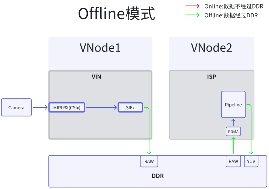

本平台支持两种图像处理模式: Offline 模式和 Online 模式。
Offline 模式
Offline 模式数据传输路径如下图所示:
VIN_ISP_offline
具体说明如下:
  1. VNode1:
    • VIN: 视频输入模块,负责接收来自相机的原始视频数据。
    • MIPI RX(CSIx): 通过 MIPI 接口接收相机数据。
    • SIFx: 将接收到的数据进行初步处理或格式化。
  2. 数据传输:
    • 数据从 VNode1 的 SIFx 模块传输到 VNode2 的 ISP 模块。
    • 数据传输路径为: SIFx → DDR → ISP。
    • 这意味着在 Offline 模式下,数据会经过 DDR(动态随机存取存储器)进行存储和处理。
  3. VNode2:
    • ISP: 图像信号处理器,负责对原始图像数据进行进一步处理。
    • Pipeline: 图像处理流水线,处理图像数据。
    • RDMA: 可能是一个存储模块,用于存储处理后的图像数据。
    • RAW 和 YUV: 表示图像数据的不同格式, RAW 是未经处理的原始数据, YUV 是常见的图像格式。

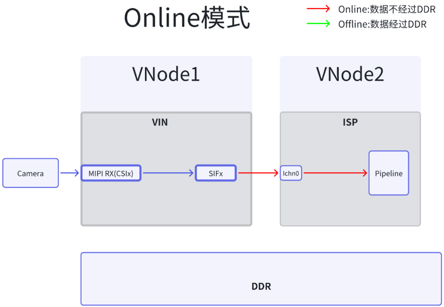

Online 模式
online 模式数据传输路径如下图所示:
VIN_ISP_offline
具体说明如下:
  1. VNode1:
  2. 数据传输:
    • 数据从 VNode1 的 SIFx 模块直接传输到 VNode2 的 ISP 模块,而不经过 DDR。
    • 数据传输路径为: SIFx → Ichn0 → ISP。
    • 这意味着在 Online 模式下,数据不经过 DDR,直接在处理流水线中进行处理。
  3. VNode2:
    • 在 Online 模式下,数据直接在 Pipeline 中进行处理,而不经过 DDR。
两种传输模式的主要区别为:
  • Offline 模式:数据经过 DDR 进行存储和处理,适用于需要大量存储和复杂处理的场景。
  • Online 模式:数据直接在处理流水线中进行处理,不经过 DDR,适用于实时处理和低延迟的场景。
这两种模式的选择取决于具体的应用需求,需要综合考虑处理速度、存储需求和系统资源等因素。
