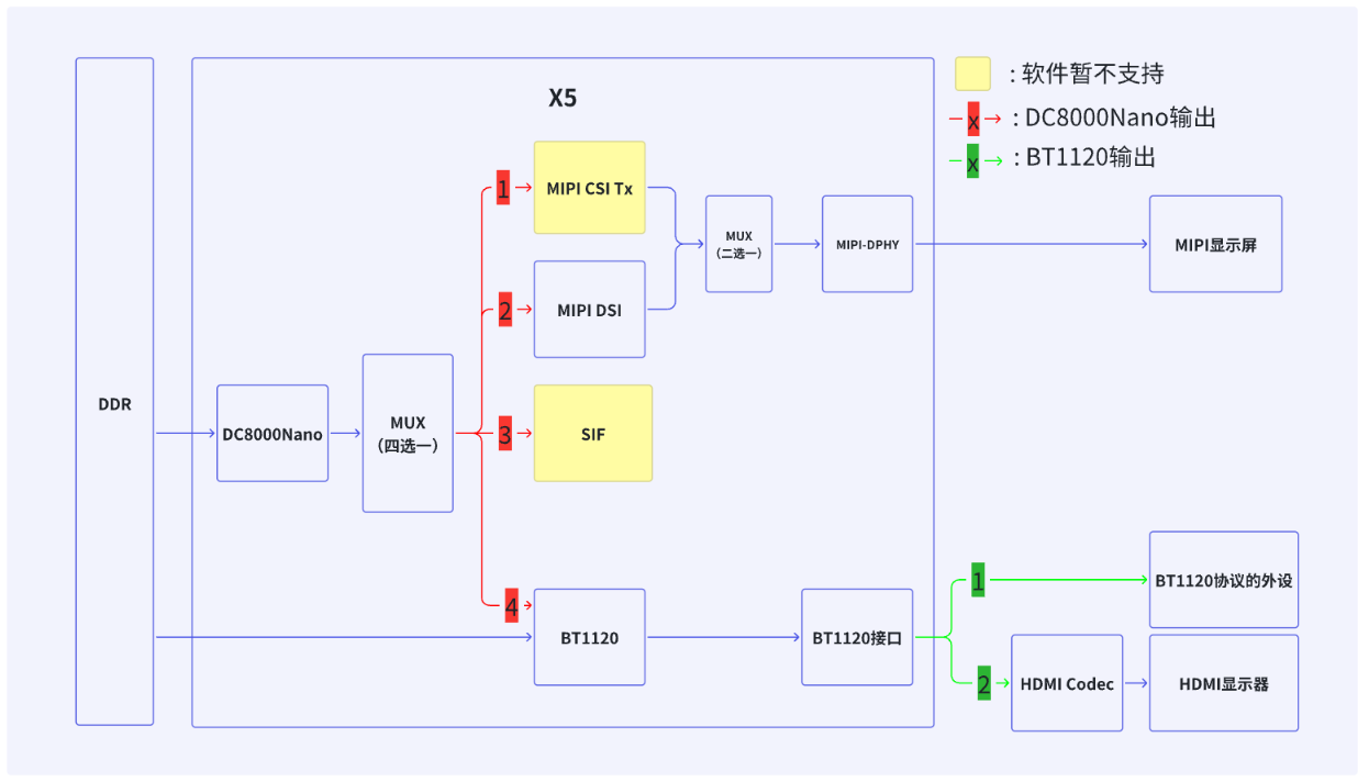

各个模块之间的关系如下图所示:
 框图
上图中, DDR 中图像可以通过 3 条通路输出到外部显示器,如下所示
  • 通路 1 : DDR 中的数据经过 DC8000Nano 、 MIPI DSI、 MIPI-DPHY 输出到 MIPI 显示屏中。
  • 通路 2 : DDR 中的数据经过 DC8000Nano、 BT1120 输出到外部显示器。
  • 通路 3 : DDR 中的数据直接经过 BT1120 输出到外部显示器。
注意:
  1. DC8000Nano 的输出支持 4 条通路,其中黄色部分目前软件暂不支持。
  2. BT1120 的输出可以接入 BT1120 协议的设备或者经过转换芯片连接其他协议的设备,比如 HDMI。

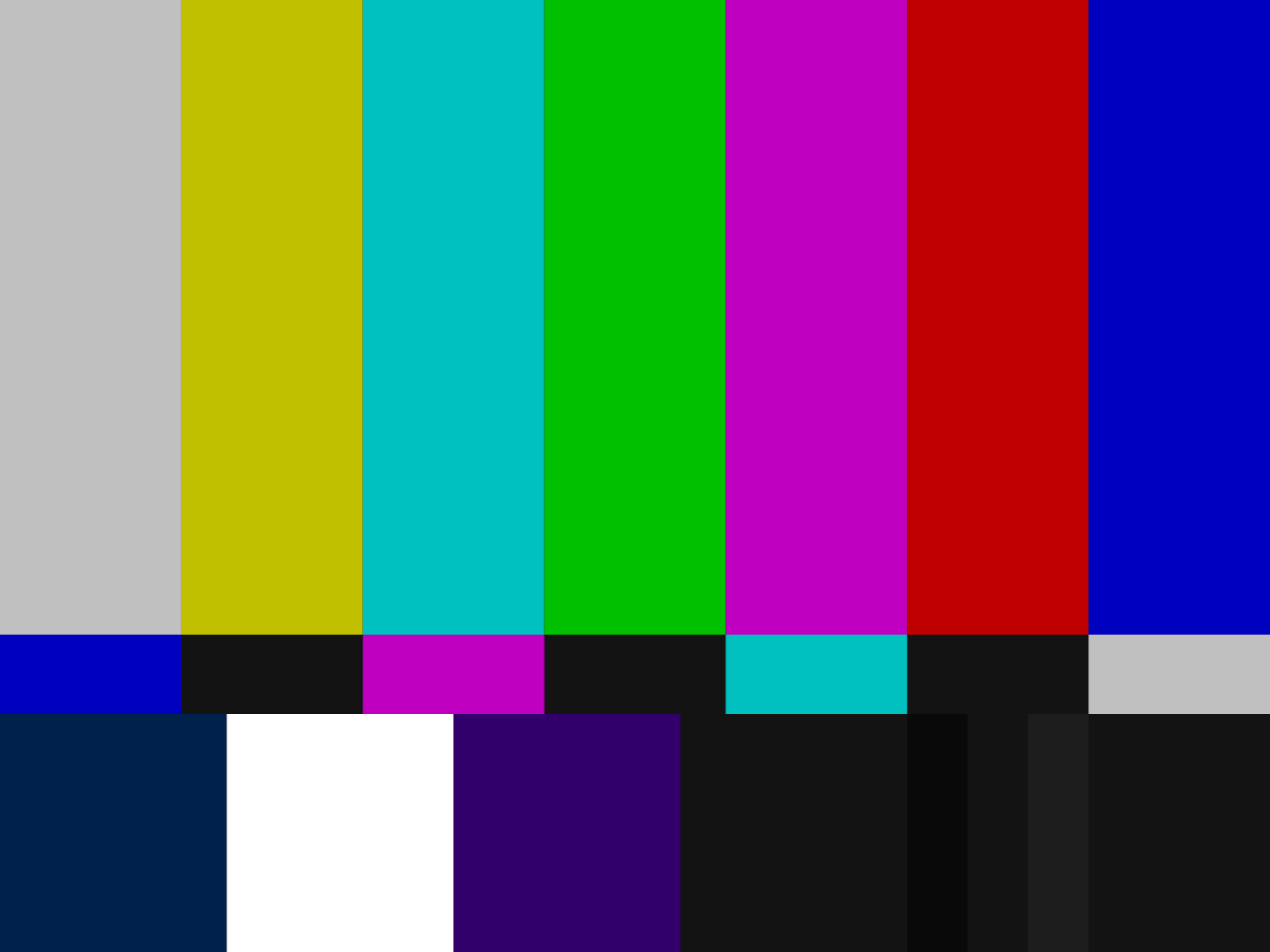

根据 modetest 获取到的信息,我们可以执行下面命令进行 HDMI 功能测试,执行之前请接入支持 1080P@60Hz 模式的显示器:
modetest -M vs-drm -a -s 75@31:1920x1080 -P 33@31:1920x1080@NV12
命令执行完成之后,显示屏上应该会出现 SMPTE 的测试彩条 ECR-1-1978:
../_images/display_subsystem_smpte_patten.png
