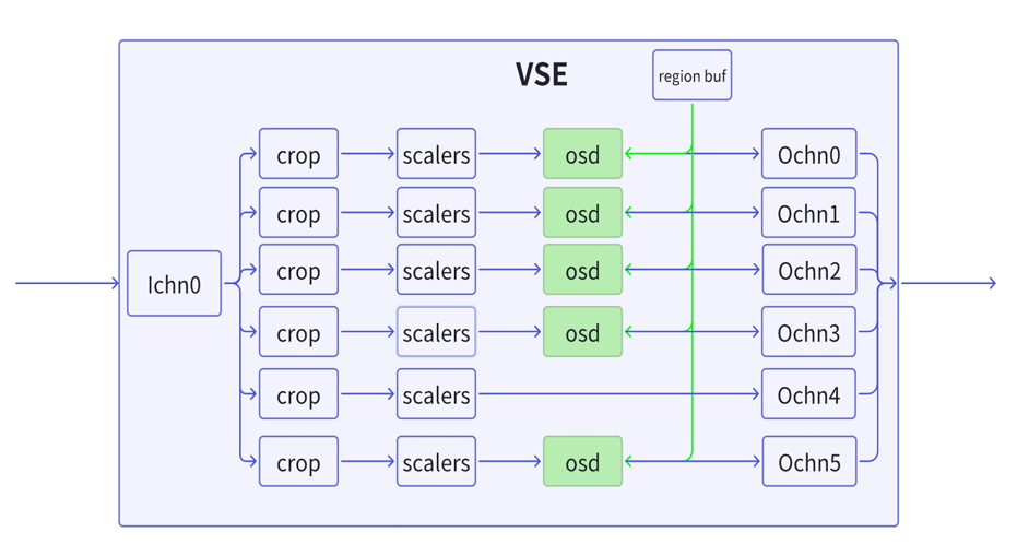

备注: VSE 通道 4 默认采用软件 使用 NEON 指令集 实现 OSD 叠加功能。
image-20241224-211604
  1. VSE 的输入通道( Ichn0 )的数据源来自两种方式,一种 VFLOW 的方式,另一种是回灌的方式。
  2. region buf 通过 hbn_rgn_create 创建,使用 hbn_rgn_attach_to_chn 将创建好的 region buf 绑定到 VSE 的指定通道上。
  3. OSD 绑定到 VSE 的指定的输出通道( Ochnx)以后, OSD 硬件会自动把 region buf 的数据叠加到经过 VSE 的视频帧上。
  4. VSE 的输出通道 4 ( Ochn4 ) 不支持 OSD,默认使用 NEON 实现 OSD 叠加功能。
  5. VSE 的输出通道超过 4 个 Region 时,超出 4 个 Region 的部分使用软件 NEON 指令集 操作图像数据完成。

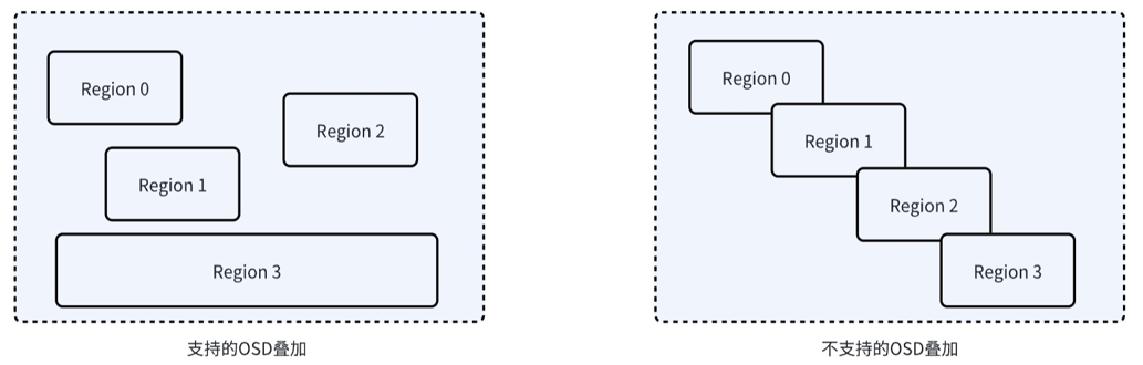

区域限制: 硬件上每路 VSE 通道最多支持 4 个不重叠的 OSD 区域(即 4 个 Region 在垂直方向上不能互相重叠)。以下是示例图:
左图展示了支持的 OSD 区域叠加方式 ,右图展示了不支持的叠加方式。
