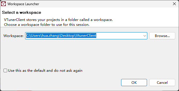

  1. 打开VtunerClient
    1. 如果您使用的是 Linux 系统,在终端中运行 ./ide/vtunerclient<version> 文件。
    2. 如果您使用的是 Windows 系统,请使用以下方法之一:
      1. 选择“开始” > “X5” > “VTunerClient <version>”。
  2. 双击桌面上的 VTunerClient 快捷方式。在弹出的“Workspace Launcher”对话框中,选择一个工作区并点击“OK”。
    1. 如果选择的工作区不存在,则会自动创建。如下图所示:
../../../_images/image2.png

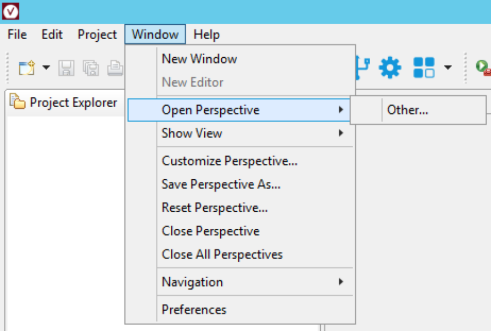

  1. 在顶部菜单栏中,选择Window > Open Perspective > Other。
../../../_images/image3.png
图 3.1‑1 选择Window > Open Perspective > Other

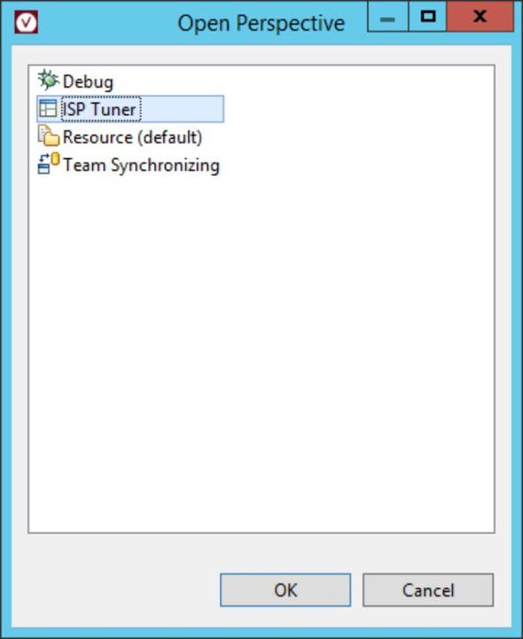

  1. 在弹出的“Open Perspective”窗口中,选择“ISP Tuner”,然后点击“OK”。或者双击“ISP Tuner”。
../../../_images/image4.jpeg
图 3.1‑2 选择ISP Tuner Perspective
操作结果
VTunerClient 工作台已切换到 ISP Tuner视图。

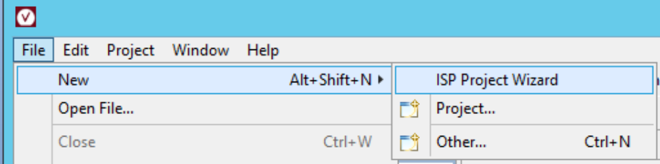

  1. 在顶部菜单栏中,选择File > New > Project。
../../../_images/image5.png
图 3.1‑3 选择File > New > Project

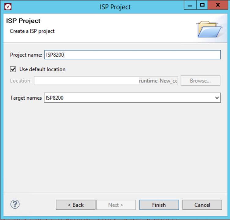

  1. 在弹出的“New Project”窗口中,选择ISP > ISP Project Wizard,然后点击“Next”。这时会弹出 ISP 项目窗口。
../../../_images/image6.jpeg
图 3.1‑4 创建ISP工程示例
  1. 在“Project name”文本框中,输入要创建的项目名称。项目名称只能包含字母、数字和下划线。不支持其他特殊字符。
  2. 如果要在默认位置创建项目,选择“Use default location option”选项。如果要自定义目标位置,请清除该选项,点击位置右侧的“Browse”,然后选择该位置。
  3. 从“Target names”下拉列表中选择一个Tuning模板。
  4. 点击“Finish”以创建项目。

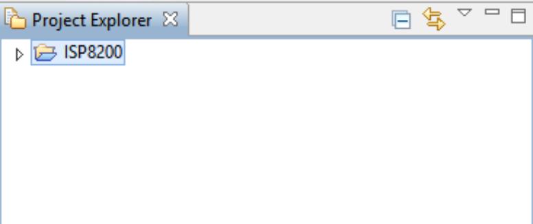

操作结果
• ISP 项目已创建并列在项目资源浏览视图中。
• 在指定位置创建了一个与项目同名的文件夹。

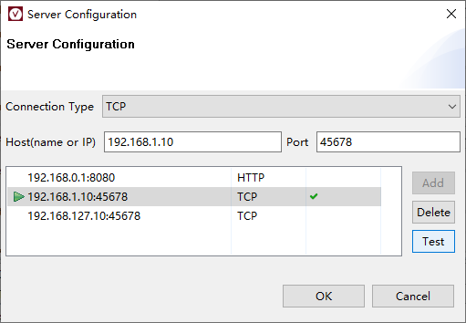

  1. 在工具栏中,点击 ../../../_images/image7.png 。这时会弹出Server Configuration对话框。
../../../_images/image9.png
图 3.1‑5 建立Tuning Server与HTTP/TCP的连接
  1. 从“Connection Type”下拉列表中选择 VTunerClient 和Tuning Server之间要使用的协议。
有关支持的协议信息,请参见 Client-Server连接协议。
  1. 连接类型设置为 TCP,请执行以下步骤:
    1. 在“Host(name or IP)”和“ Port”文本框中输入Tuning Server的 板端IP 地址和端口号,端口号为”45678”。
    2. 点击“Add”将Tuning Server添加到主机列表。
      1. 如果主机信息右侧出现感叹号(!),表示访问Tuning Server失败。在这种情况下,排除连接错误并重试连接。
      2. 如果主机信息右侧出现绿色对勾(√),表示Tuning Server可访问。
  2. 点击“OK”完成配置。
操作结果
Tuning Server的主机地址显示在 VTunerClient 工作台的状态栏中。指示灯显示主机是否可访问。
  1. 绿色指示灯表示Tuning Server可访问。
  2. 红色指示灯表示Tuning Server不可访问。

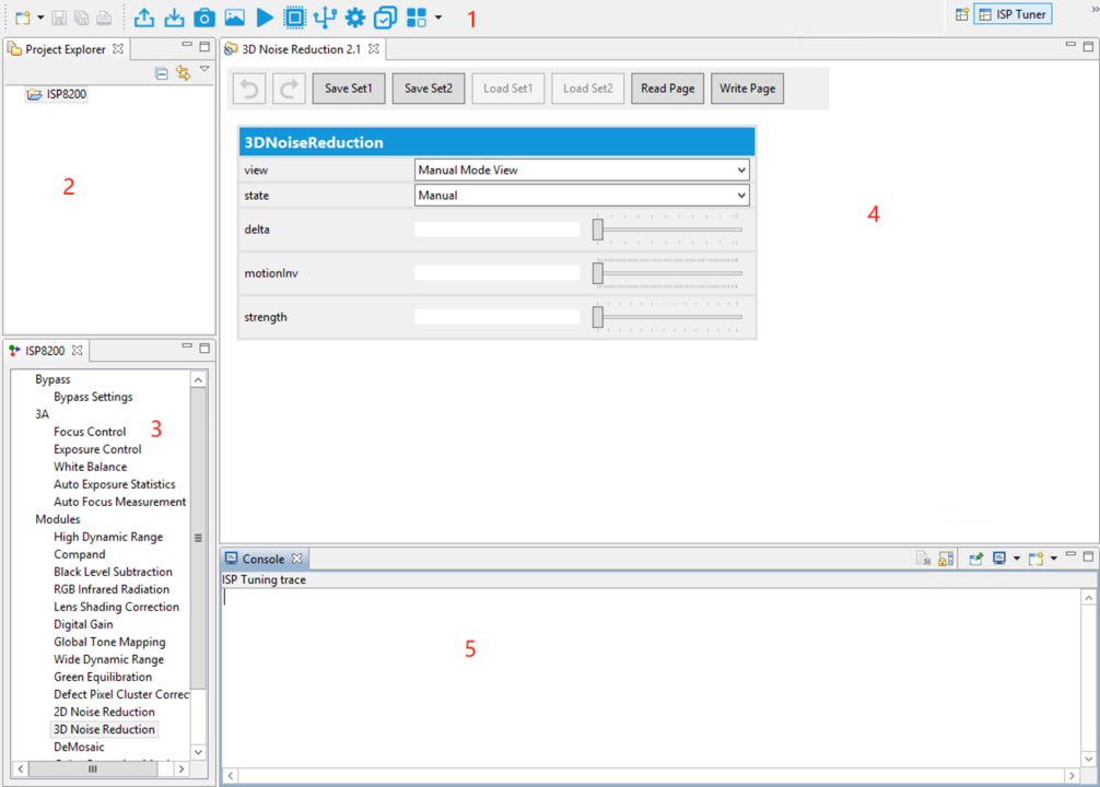

ISP Tuner视图
ISP Tuner视图包含Tuning ISP 特性所需的以下组件,如图 3.2‑1所示。
../../../_images/image12.png
图 3.2‑1 ISP Tuner工具主页面

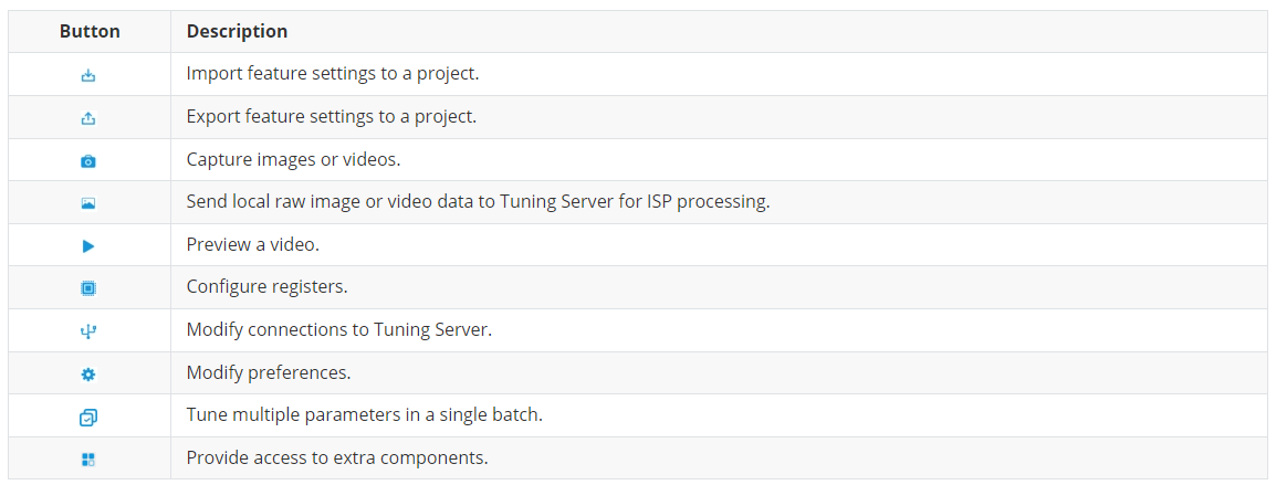

工具栏
表格描述了 ISP Tuner视图中工具栏的关键按钮(图 3.2‑1中的 区域1)
image-20240906145347244
表格 3.2‑1 ISP Tuner视图中关键功能描述

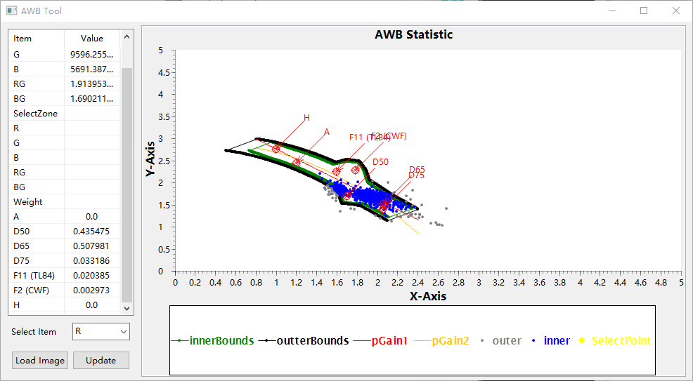

  • AWB Tool:一个可以可视化校准数据和统计数据的工具。
**AWB 工具仅在 Windows 上可用。**有关 AWB 工具的详细信息,请参见3.2.1.2.1。

  1. 下面图 3.2‑4说明了白点和光源的分布。
如果 AWB 模块可用 confidenceThreshold 参数,您可以通过拖动光源的圆圈来调整每个光源的大小。这将更新并将新的 confidenceThreshold 发送到Tuning Server,并可能导致图像和统计信息的变化。调整光源大小时,需要注意以下约束:
  1. 任何两个光源的圆圈不得相交。
  2. 调整后的圆圈大小不得小于初始大小。
../../../_images/image26.png
图 3.2‑4 AWB Statistic Window

表格 3.2‑2描述了 ISP Tuner中可用的视图。
Button Description
Project Explorer
ISP Tuner工具主页面图中(序号2)
Lists the projects in the current workspace.

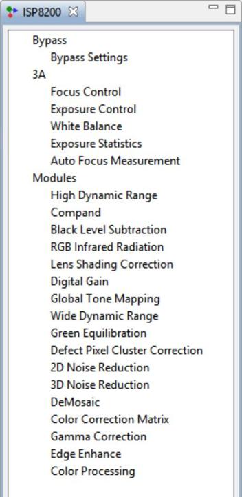

Features
ISP Tuner工具主页面图中(序号3)
Lists the feature modules that can be tuned for the project selected in the Project Explorer view. The label of this view varies with the tuning template of the selected project.
Details
ISP Tuner工具主页面图中(序号4)
Shows the settings of the feature module selected in the Features view. The label of this view varies with the selected module.
Console
ISP Tuner工具主页面图中(序号5)
Prints logs in realtime.
表格 3.2‑2 Views in the ISP Tuner Perspective
工程资源预览
工程资源视图提供当前工作区项目的分层视图,如图 3.2‑5所示。
../../../_images/image27.jpeg
图 3.2‑5 Project Explorer View
功能预览
功能预览显示可以Tuning的功能模块列表。
../../../_images/image28.jpeg
图 3.2‑6 功能列表示例

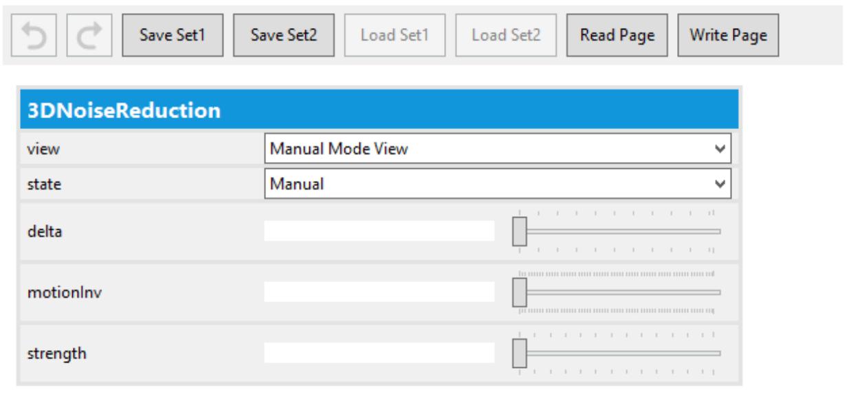

显示功能视图中选择的功能模块可用于Tuning的设置,顶部有一个控制栏。设置因不同特性而异。图 3.2‑7显示了 3D 降噪模块的详情视图示例。
../../../_images/image29.jpeg
图 3.2‑7 细节示例

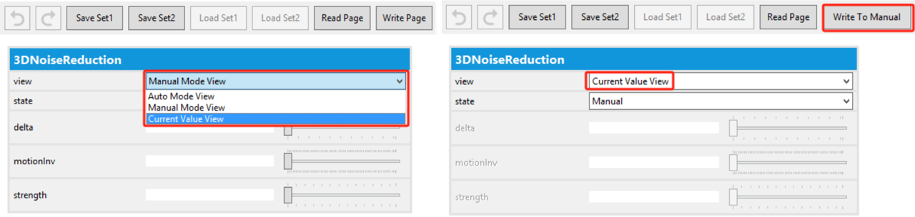

Option: view
如果功能模块提供view选项,可以使用它在手动模式视图、自动模式视图和当前值视图之间切换,如下所示:
  1. 如果选择Manual Mode View,详情视图显示手动配置参数。
  2. 如果选择Auto Mode View,详情视图显示自动配置参数。
  3. 如果选择Current Value View,详情视图显示模块在自动模式下插值后生效的值。
当前值视图为只读。然而,您可以点击控制栏中的“Write To Manual”按钮,将当前视图中的值分配给Tuning Server的手动参数。

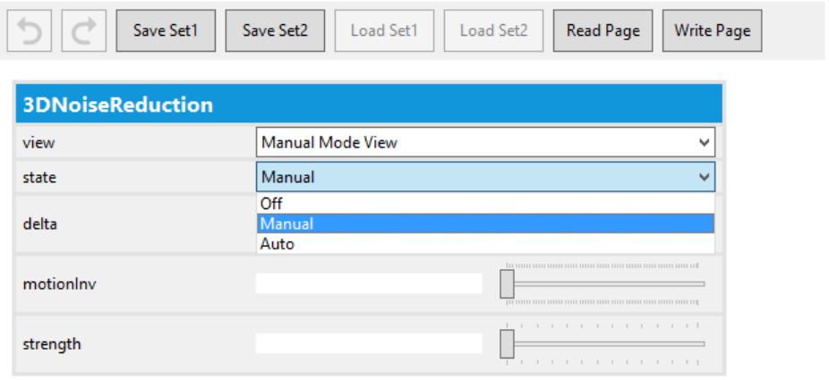

选项:状态
如果功能模块提供state选项,可以启用或禁用模块,如下所示:
  1. 如果选择Manual,模块在手动模式下工作。只有手动模式视图是可编辑的。
  2. 如果选择Auto,模块在自动模式下工作。只有自动模式视图是可编辑的
  3. 如果选择Off,模块被禁用
../../../_images/image38.jpeg
图 3.2‑14 Example of Option state

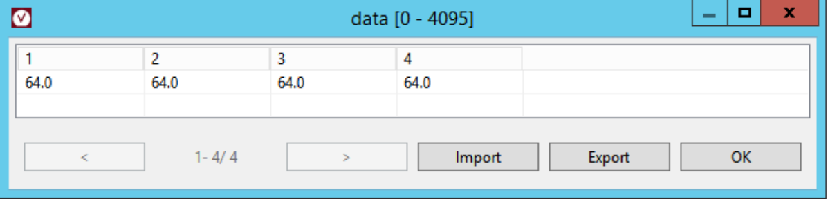

每个数字矩阵参数提供一个“View”按钮,点击后会弹出一个表格窗口,用于编辑矩阵,如图 3.2‑15和图 3.2‑16所示。矩阵的维度大于二,用 JSON 形式表示在表格中。
数字矩阵参数窗口包含:
  1. 参数名称,也用作表格名称
  2. 每个单元格的值范围
../../../_images/image39.jpeg
图 3.2‑15 Matrix Parameter Example
../../../_images/image40.png
图 3.2‑16 Table for Editing a Matrix Parameter

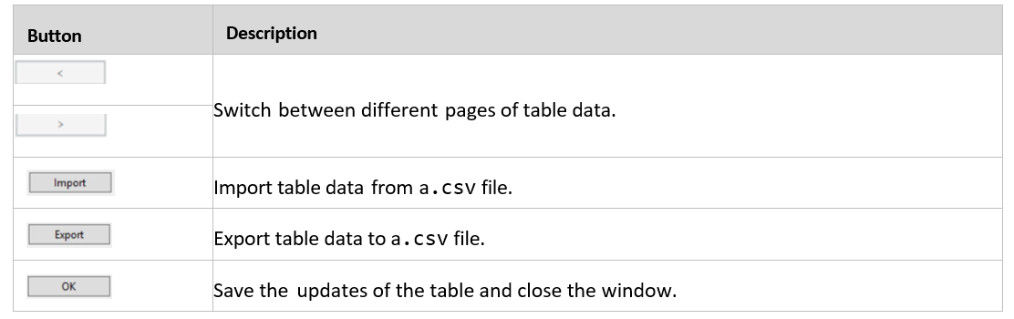

表格中,第一行包含列标题。底部的按钮在表格 3.2‑4中描述。
image-20240906150638282
表格 3.2‑4 Buttons in a Table Window

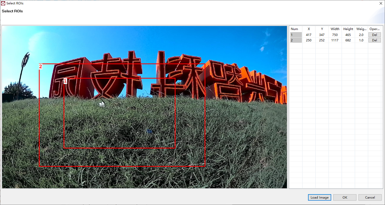

ROI 矩阵参数
每个 ROI 矩阵参数提供一个“View”按钮,点击后会弹出一个对话框,用于指定感兴趣区域 (ROI),如图 3.2‑17所示(新工具在右下角load YUV数据到工具端)。
  1. 要添加 ROI,可以在图像中选择一个 ROI。
然后,ROI 的信息,包括坐标、宽度、高度和权重,会自动添加到右侧的表格中。
  1. 要修改 ROI 的权重信息,可以双击并编辑相应的单元格。
  2. 要删除选定的 ROI,可以点击相应行的“Del”按钮。
  3. 要保存更新并退出,点击“OK”。
Note:预览dump导入功能还不支持,可以手动dump样图导入select Rois界面,来辅助标注ROI区域,不导入的话将会是纯白的空白图像。此功能依赖3.4.2章节传感器信息设定。
../../../_images/image47.png

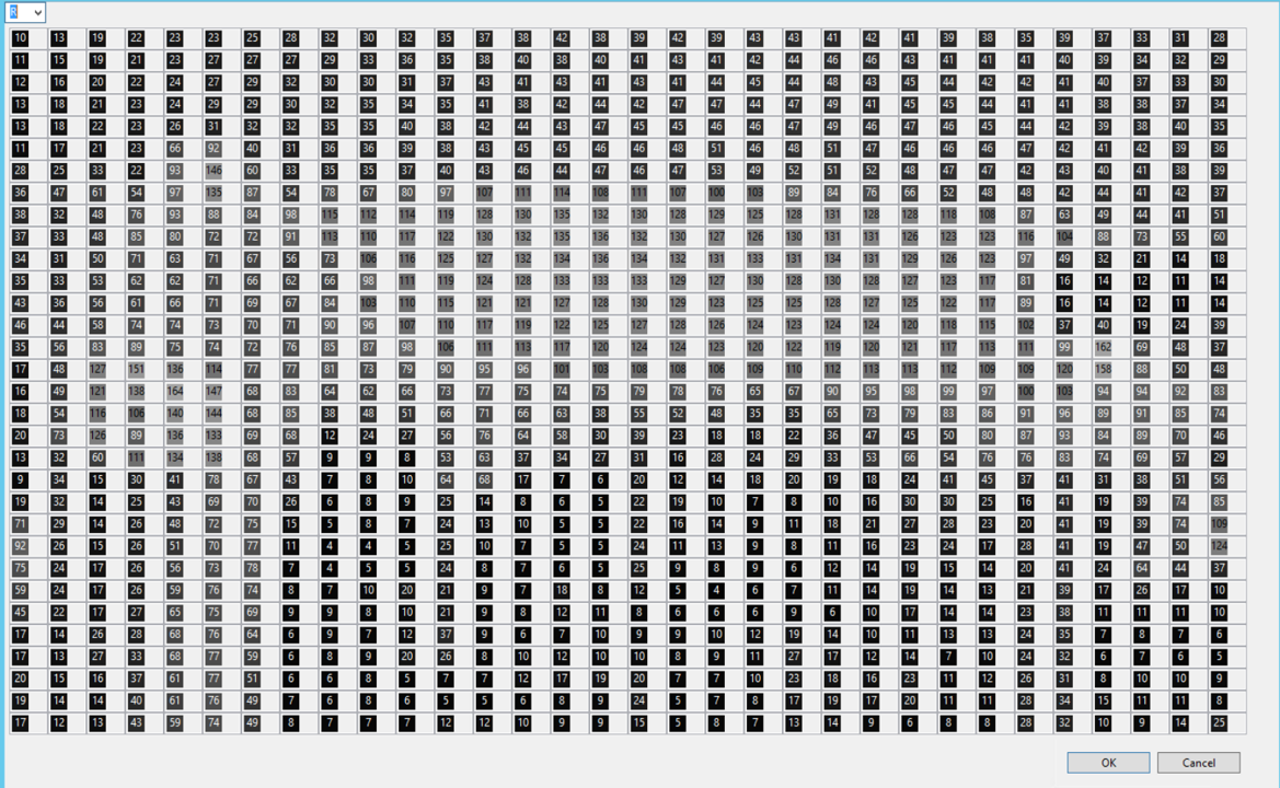

每个颜色矩阵参数提供一个“View”按钮,点击后会弹出一个对话框,用于在灰度表中显示统计数据,如图 3.2‑18所示。每个单元格中的数字表示统计数据,0 显示为黑色,255 显示为白色。
对于曝光统计,矩阵大小可以是 25x25、32x32 或其他,具体取决于硬件统计。
左上角的下拉列表提供四个选项,每个选项表示一个通道。颜色矩阵显示所选通道的统计数据。更改通道会更新颜色矩阵,这可能需要一些时间。
../../../_images/image48.png

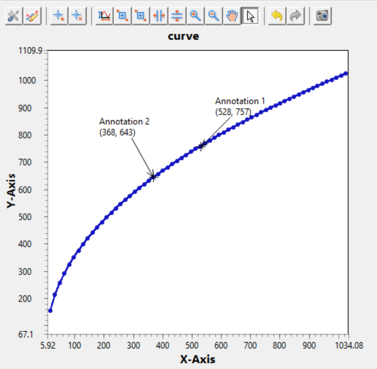

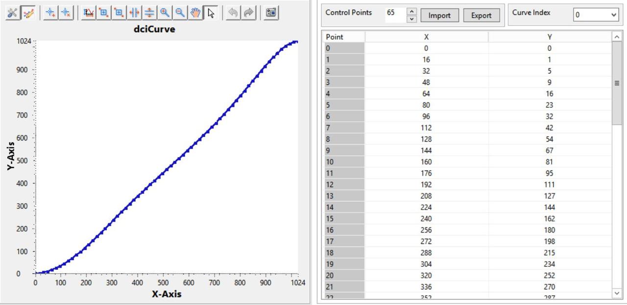

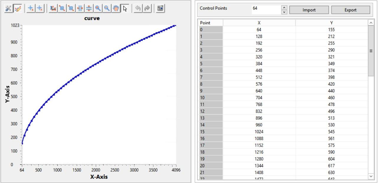

曲线参数
每个曲线参数通过使用折线图和二维矩阵表进行配置,如图 3.2‑19所示。每个表格行指定图表上的一个控制点的坐标。可以通过拖动折线图上的控制点或修改矩阵表中的坐标来编辑矩阵。控制点的数量是可配置的,范围从 3 到曲线上实际点的数量。
Note:控制点用于配置曲线。修改控制点数量不会改变曲线上实际点的数量。折线图显示控制点而非实际点,以便于配置。
每条曲线可以从导入的 .csv 文件生成。曲线控制点的 Y 值可以导出到 .csv 文件。
../../../_images/image49.jpeg
图 3.2‑19 Curve Parameter Example
对于自动模式下的曲线参数,表格上方提供一个曲线索引选项,如图 3.2‑20所示。曲线索引选项控制应用于曲线的增益。可以选择一个索引在不同增益之间切换曲线,然后进一步编辑矩阵。
../../../_images/image50.jpeg

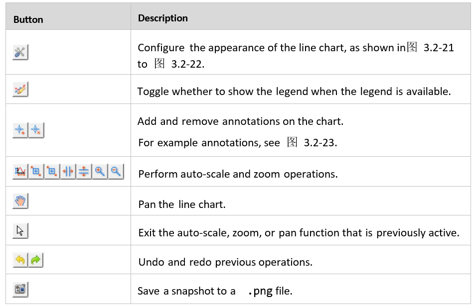

折线图上方的工具栏
图表顶部有一个工具栏。工具栏中的按钮在表格 3.2‑5中描述。
image-20240906150704203
表格 3.2‑5 Toolbar Buttons Above a Line Chart

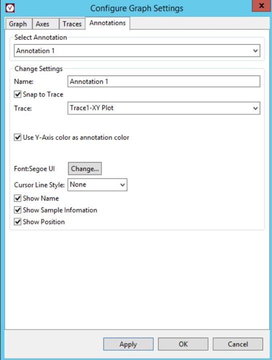

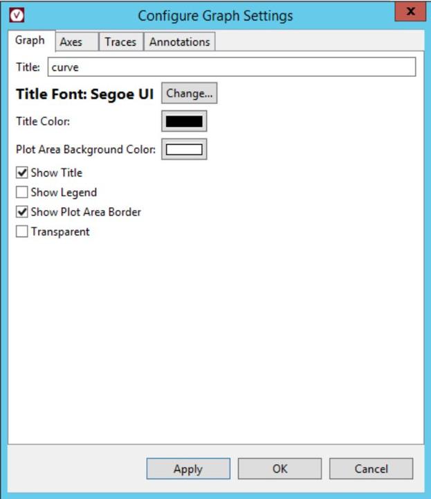

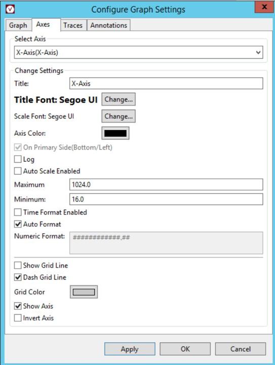

../../../_images/image59.jpeg../../../_images/image60.jpeg

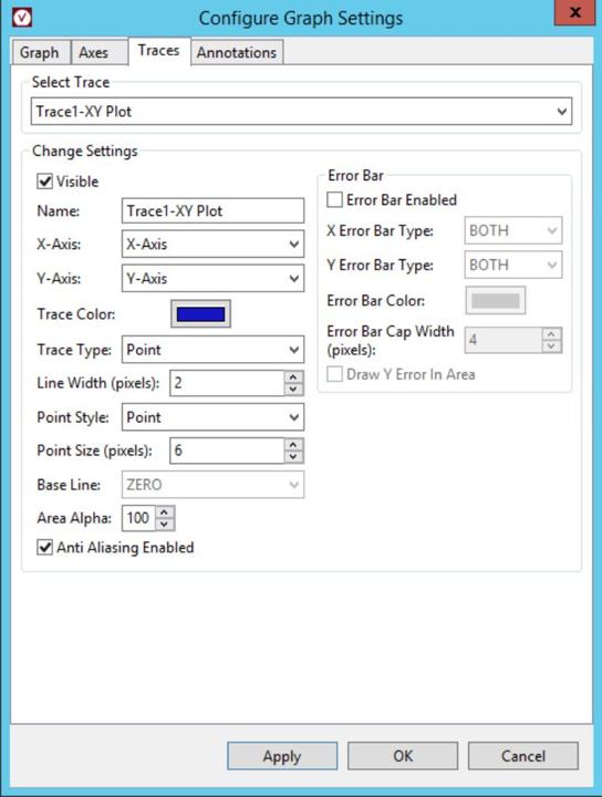

图 3.2‑21 Configure Graph Settings > Graph&Axes
../../../_images/image61.jpeg../../../_images/image62.jpeg
../../../_images/image63.png
图 3.2‑22 Configure Graph Settings > Traces&Annotation
图 3.2‑23 Annotation Examples

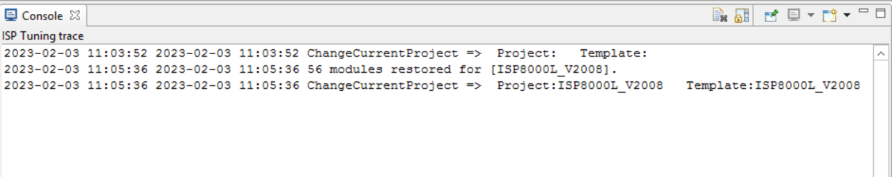

控制台视图
控制台视图显示 VTunerClient 和Tuning Server之间的所有交互消息以及运行时错误和警告消息,如图 3.2‑25所示。
../../../_images/image65.png
图 3.2‑25 Console View Example

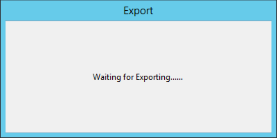

  1. Export对话框在导出过程中显示。然后,导出是否成功的信息会在对话框中提示。
../../../_images/image68.png
图 3.3‑2 Export Dialog

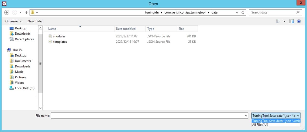

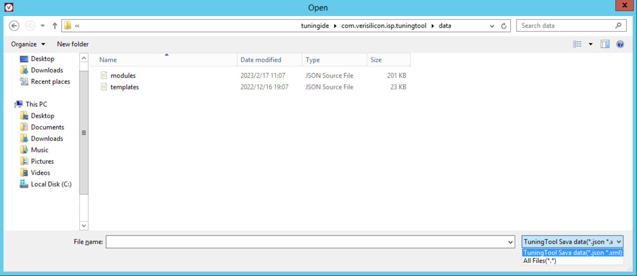

  1. 在工具栏中,点击 ../../../_images/image69.png。
  2. 在弹出的打开窗口中,选择要导入的 .json 文件,然后点击“OK”。
../../../_images/image70.jpeg
图 3.3‑3 Selecting a JSON File

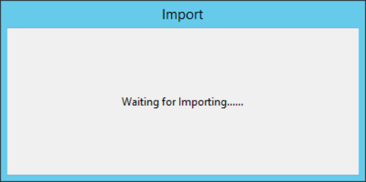

导入过程会显示导入对话框在。然后,导入是否成功的信息会在对话框中提示。
../../../_images/image71.png
图 3.3‑4 Import Dialog

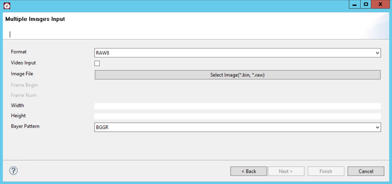

将原始图像注入Tuning Server
本节将本地原始图像或视频数据发送到Tuning Server以进行 ISP 处理。
Note:此功能只在TCP连接下支持;如果是sensor接入情况下无需参考此节。
• VTunerClient 工作台显示在 ISP Tuner视图。有关说明,请参见第 [3.1.3 节](#_切换到 ISP Tuner视图)。
• 在Project Explorer视图中选择一个 ISP 项目。有关如何创建 ISP 项目的信息,请参见 创建 ISP 工程。
• VTunerClient 已连接到Tuning Server。有关说明,请参见第 3.1.5 节。
操作步骤
  1. 在工具栏中,点击 ../../../_images/image72.png。

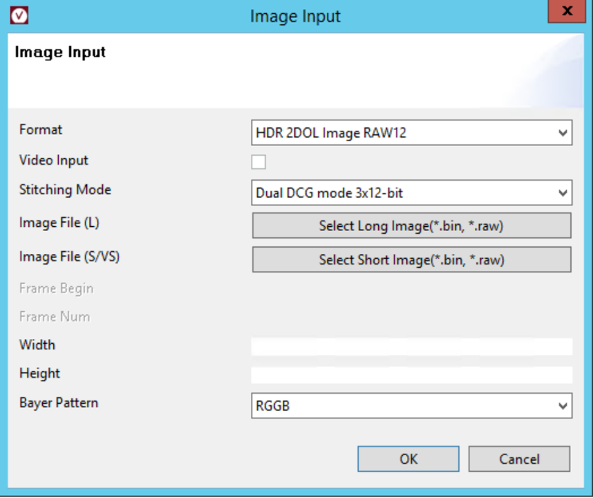

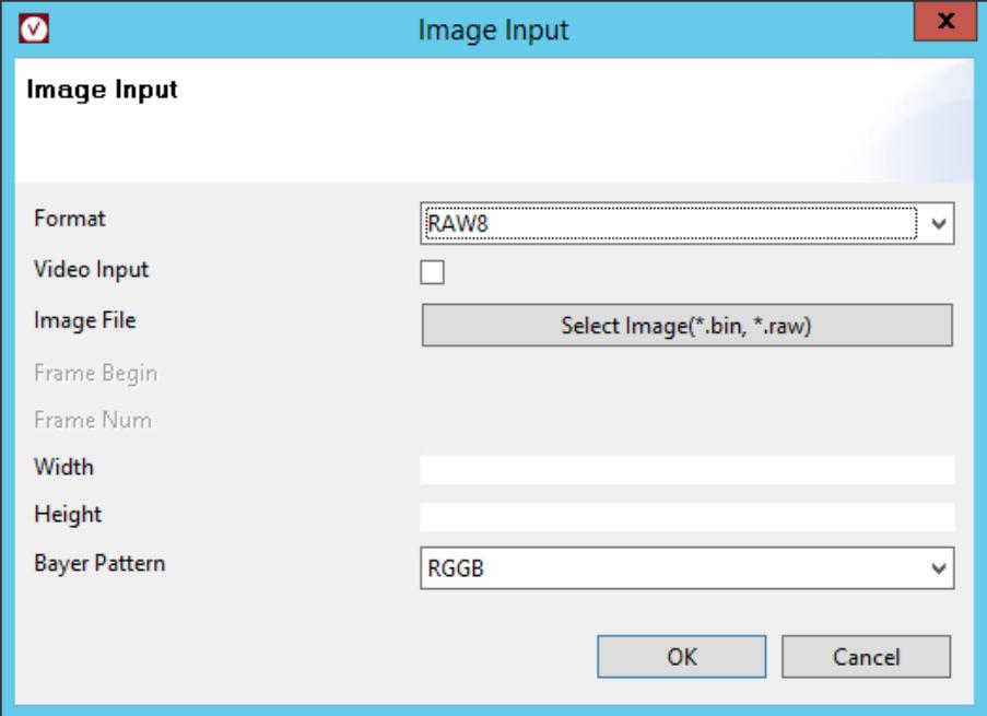

在弹出的Image Input对话框中,指定以下信息:
../../../_images/image73.jpeg
图 3.3‑5 Image Input Dialog When a Normal Raw Format Is Selected
../../../_images/image74.png
图 3.3‑6 Image Input Dialog When an HDR Raw Format Is Selected
  1. 从“**Format”**下拉列表中选择“Normal Raw格式”或“HDR 格式”。
  2. 点击“Video Input”并选择一个原始图像或视频文件。
    1. 如果选中复选框,则需要输入视频。
    2. 如果清除复选框,则需要输入图像。
  3. 如果从Format下拉列表中选择了普通原始格式,请单击” Select Image “右侧的” Image File “按钮,并根据” Video Input “设置选择图像或视频。
  4. 如果从Format下拉列表中选择了HDR原始格式,请按以下方式配置HDR模式:
    1. 从Stitching Mode下拉列表中选择构图前的拼接模式。
    2. 在每个图像文件参数的右侧,单击” Select Image “按钮,并根据” Video Input “设置选择图像或视频。
  5. 如果选中了” Video Input “复选框,请执行以下步骤:
    1. “ Frame Begin “文本框中输入起始帧的ID。
    2. 在” Frame Num “文本框中输入帧数。
  6. 在” Width “和” Height “文本框中分别输入输入的宽度和高度。
  7. 从Bayer Pattern下拉列表中选择输入的bayer模式。
  8. 单击” OK “。

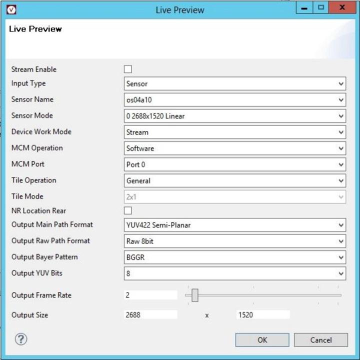

在弹出的Live Preview对话框中,指定以下信息:
Note:当前环境只需要关注Input Type和Sensor Name两个标题即可,其他项无需关注(Preview功能使用第三方工具Hbplayer来替代,将在下文介绍);另:无论是否需要实时预览功能,这两个复选框都是进行功能调整所必需的。
../../../_images/image76.jpeg
图 3.3‑7 Configuring Live Video Preview
  1. 从“Input Type”下拉列表中选择要输入到Tuning Server的类型。
    1. 如果选择了RDMA,则ISP使用线性原始数据作为其输入。然后,“Sensor Name”和“Sensor Mode”将不可编辑。
    2. 如果选择了Retimimg,则ISP使用HDR图像数据作为其输入。 然后,必须从“Sensor Mode”下拉列表中选择“Stitch HDR”选项。
    3. 如果选择了”Sensor”,ISP将使用传感器输入信息。
  2. 从“Sensor Name”下拉列表中选择与有关说明,请参见第3.4.2节自定义传感器信息,然后这里选择相匹配的传感器。

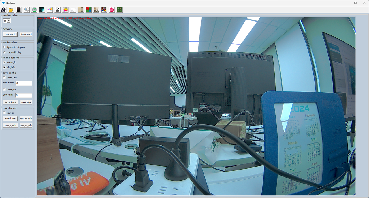

Hbplayer在线预览工具
工具获取
可以通过SDK包或跟地瓜技术接口获取
先决条件
  • 需要板端正常出数据流
  • Hbplayer已经在工作PC上并正常打开(在hbplayer \out目录下,点击hbplayer.bat文件)
操作步骤

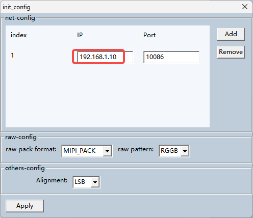

  1. 点击hbplayer菜单栏 ../../../_images/image77.png。
  2. 设置板端IP地址(如显示RAW图需要设定下方相应格式)
../../../_images/image78.png
图 3.3‑8 Hbplayer Connection
  1. 主页面Version Select选择J6
  2. 点击主页面network下面connect,即可看到实时画面,如图 3.3‑9。
../../../_images/image79.png
图 3.3‑9 Hbplayer view
Note:Hbplayer通过网络接收板端发送的YUV数据,并进行软解码做实时显示,大分辨率的图像会收到带宽限制而丢帧。

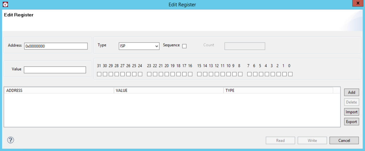

  1. 在工具栏中,点击 ../../../_images/image80.png。
然后,寄存器的Edit Register页面就会出现
../../../_images/image81.png
图 3.3‑10 Edit Register
● 重要提示:设置必须完全遵循硬件发布包中提供的软件可访问寄存器文档中列出的要求
  1. 在“Address”文本框中,输入要编辑的目标寄存器的地址。
  2. 从“Type”下拉列表中,选择是编辑ISP寄存器还是传感器寄存器。
  3. 如果要编辑连续的寄存器,请选择“Sequence”复选框。
  4. 如果选择了“Sequence”复选框,请输入从指定地址开始要编辑的连续寄存器的数量。
  5. 在“Value”文本框中,输入寄存器的新值,或者为右侧每个寄存器位选择或清除相应的复选框。
  6. 点击“Add”将寄存器设置添加到表中。如果地址未指定或已存在于表中,则添加失败。
或者,点击Export将表导出到.csv文件,编辑该文件,然后点击“Import”进行导入。
  1. (可选)在表中,选择一条记录,然后点击“Delete”将其从表中删除。
  2. (可选)重复步骤2至步骤8,编辑表格以包含所有必需的寄存器设置。
  3. 点击“Write”以使用表中的所有寄存器设置更新Tuning Server。要查询表中寄存器的值,请点击“Read”。查询结果将覆盖表中的“VALUE”列。

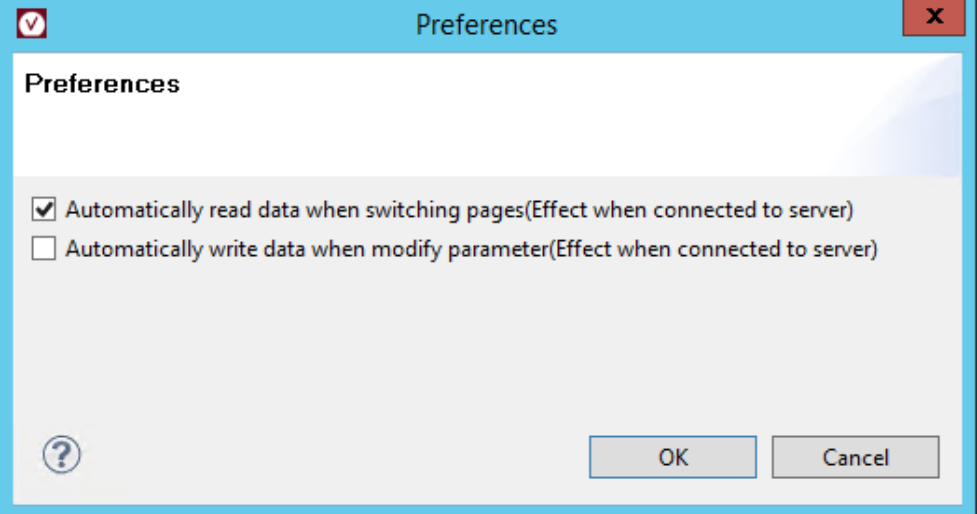

配置首选项
本节介绍如何配置 VTunerClient 的首选项。
先决条件
确保 VTunerClient 工作台已经接入服务并连接板端。
操作步骤
  1. 在工具栏中,点击 ../../../_images/image83.png。
会出现以下页面
../../../_images/image84.png
图 3.3‑12 Configuring Preferences
  1. 选择或清除“Automatically read data when switching pages”,以控制是否在切换页面时自动从Tuning Server读取数据,并用读取的数据更新参数信息。
  2. 选择或清除“Automatically write data when modify parameter”,以控制是否在调整参数模块时自动将数据写入Tuning Server。
  3. 点击“OK”。

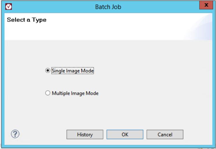

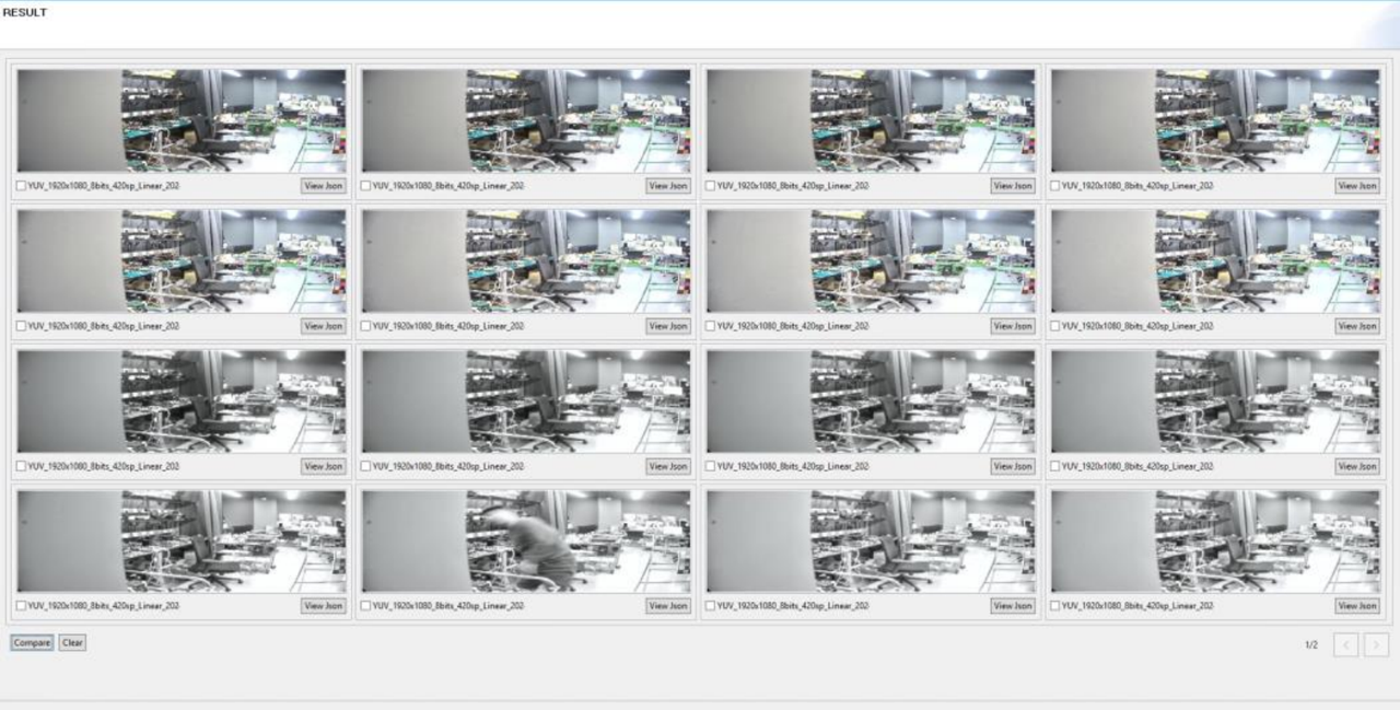

批量Tuning

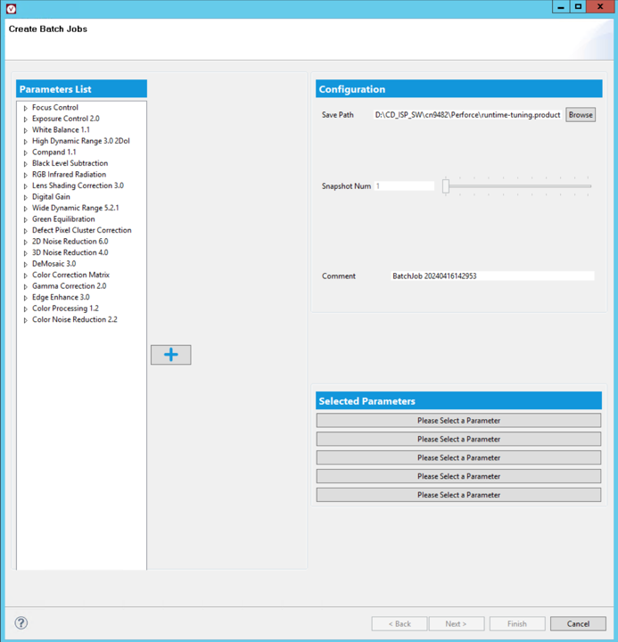

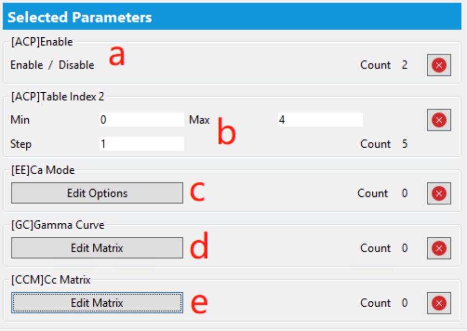

VTunerClient提供批量调整功能,以便可以批量调整多个参数或图像。有两种批量模式可用:
  • 单图像模式
在此模式下,可以在单个输入图像上调整多个参数。每个选定参数的所有候选值都会被安排和组合。创建一个调整任务,将每个参数值组合应用到输入图像上。在批量中创建的调整任务组成一个批量作业。

操作过程
  1. 在工具栏上,点击 ../../../_images/image85.png。
显示批量作业对话框。
../../../_images/image86.png
图 3.3‑13 Selecting a Mode for a Batch Job
  1. 选择Single Image Mode并点击OK。
提示出一个向导页面,提供创建批量作业。
../../../_images/image87.png
图 3.3‑14 Creating a Batch Job in Single-Image Mode

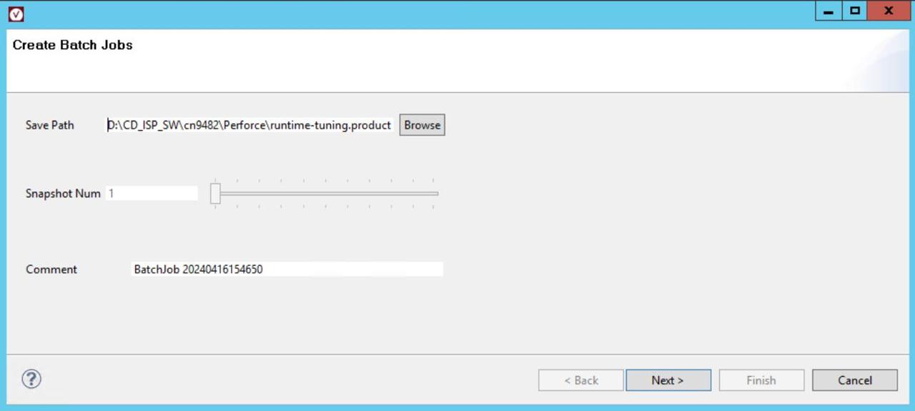

  1. 在“Configurations”部分,为批量作业配置基本设置。
    1. 在“Save Path”右侧,点击“Browse”并选择您想要保存调整结果的目录。
    2. 在“Comment”文本框中,输入批量作业的注释。
**Note:**快照数量表示您想要为每个调整任务拍摄的图像数量,在单图像模式中固定为1。

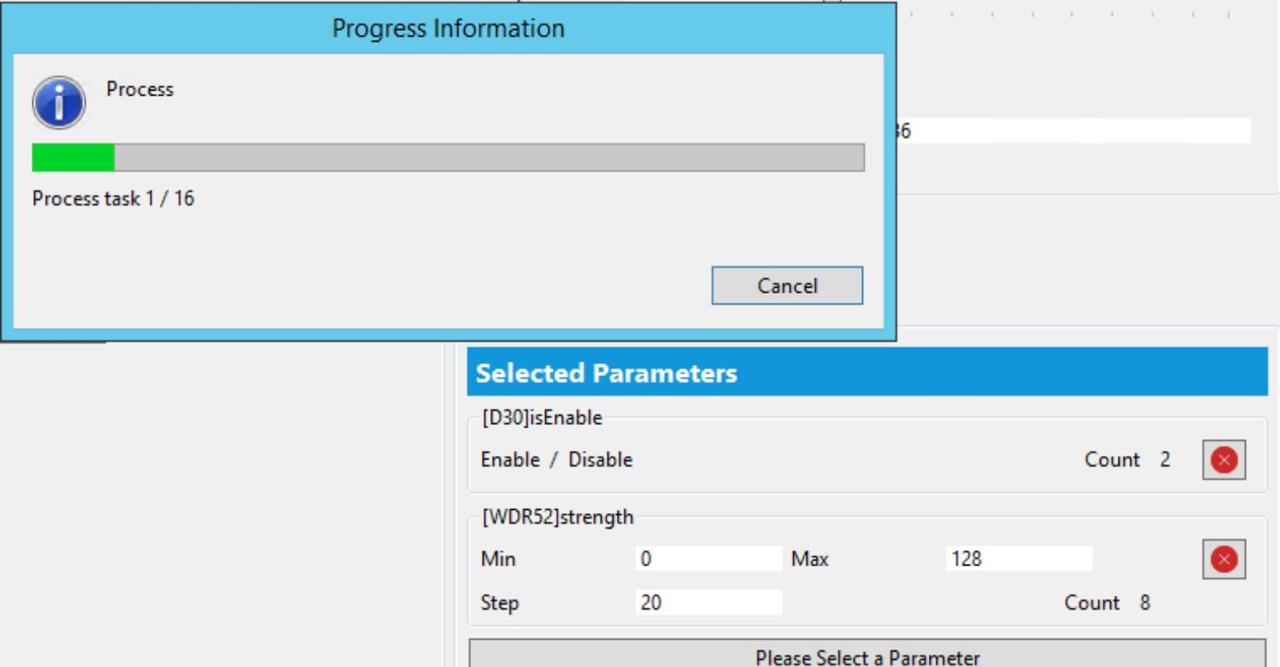

  1. 点击“Next”按钮创建批量作业。
然后,为批量作业分配一个唯一ID。此外,会出现一个进度条,显示作业创建的进度。
在调整由传感器Dump的视频的情况下,预览视频在进行中可能会变化。但是,在批量作业完成后,它将恢复到原始状态。
../../../_images/image90.jpeg
图 3.3‑16 Progress Bar for Creating a Batch Job

  • 显示批量作业中每个调整任务的结果图像的结果显示页面,如图 3.3‑17所示。
  • 批量调整的结果图像以.jpg格式保存到由“Save Path”指定的目录中。
  • 批量作业中调整的所有参数都恢复到运行作业之前应用的值。预览图像也恢复到批量作业之前的状态。
../../../_images/image91.png
图 3.3‑17 Example of Batch Job Results
后续操作
在批量作业的结果页面上
  • 要查看结果图像的详细信息,请双击该图像。

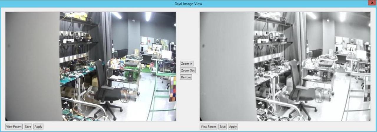

  • 要比较两个结果图像,请选择图像名称前的复选框,然后点击左下角的“Compare ”。
../../../_images/image92.jpeg
图 3.3‑18 Example of Dual Image View Dialog

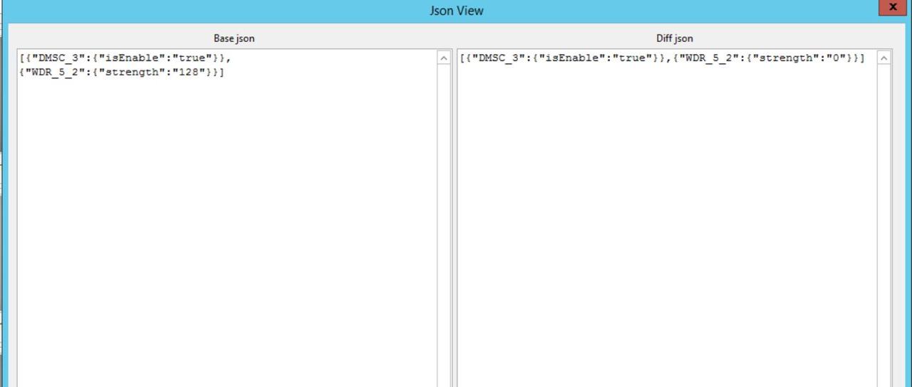

  • 要查看选定参数的原始和调整后的JSON配置脚本,请单击“查看JSON”。在弹出的JSON视图对话框中:
    • Base json是指在运行批量作业之前应用的JSON配置脚本。
    • Diff json是指在批量作业期间应用的JSON配置脚本。

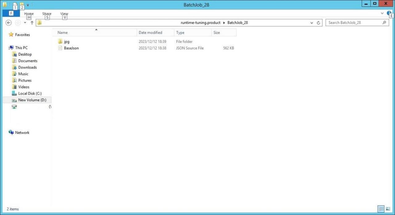

其他参数不包含在这些JSON配置脚本中。有关整个原始JSON配置脚本的信息,请查看工作区中的BaseJson文件。
../../../_images/image93.jpeg
图 3.3‑19 Example of Json View
../../../_images/image94.jpeg
图 3.3‑20 Example of BaseJson File and Captured Images for a Batch Job

批量Tuning的参数类型
在单图像模式下的批量调整中,每个参数的可用配置根据其类型而有所不同。有关每种参数类型的部分示例,请参见图 3.3‑15。
批量调整有以下几种可用的参数类型:
  • 布尔参数(图 3.3‑15中的a)
布尔参数的候选值固定为true和false。
  • 整数或浮点参数(图 3.3‑15中的b)
对于整数或浮点参数,您可以指定最小值、最大值和步长,它们共同定义了候选值列表。最小值和最大值都包含在候选值列表中。
  • 选项参数(图 3.3‑15中的c)
您可以点击“Edit Options”按钮来编辑选项参数。所有选定的项目都被视为候选值。每个选项类型的参数至少必须选择一个选项。
../../../_images/image95.jpeg
图 3.3‑21 Example of Editing an Options Parameter
  • 矩阵和曲线参数(图 3.3‑15中的d和e)
曲线被视为与矩阵相同的参数类型。它们之间的差别在于矩阵参数的值是一维的,而曲线参数的值是二维的。
您可以点击“Edit Matrix”按钮来编辑矩阵或曲线参数。

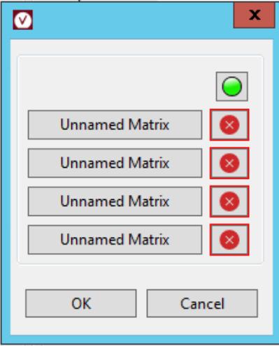

  • 要添加矩阵值,点击右上角的绿色图标。矩阵值的名称默认为“未命名矩阵”。
Note:在您点击绿色图标后,会向Tuning Server发送添加矩阵值的读取请求。如果读取操作失败,点击绿色图标可能没有效果。
  • 要编辑矩阵值,点击其名称。
  • 要移除矩阵值,点击矩阵值名称右侧的红色图标。
../../../_images/image96.jpeg
图 3.3‑22 Example of Editing a Matrix Parameter

  1. 在Multiple Images Input步骤中,指定输入图像的信息并点击Next。
有关此步骤中参数的信息,请参见第3.3.2节,向Tuning Server注入原始图像。
../../../_images/image100.png
图 3.3‑25 Specifying Input Image Information for a Multi-Image Batch Job

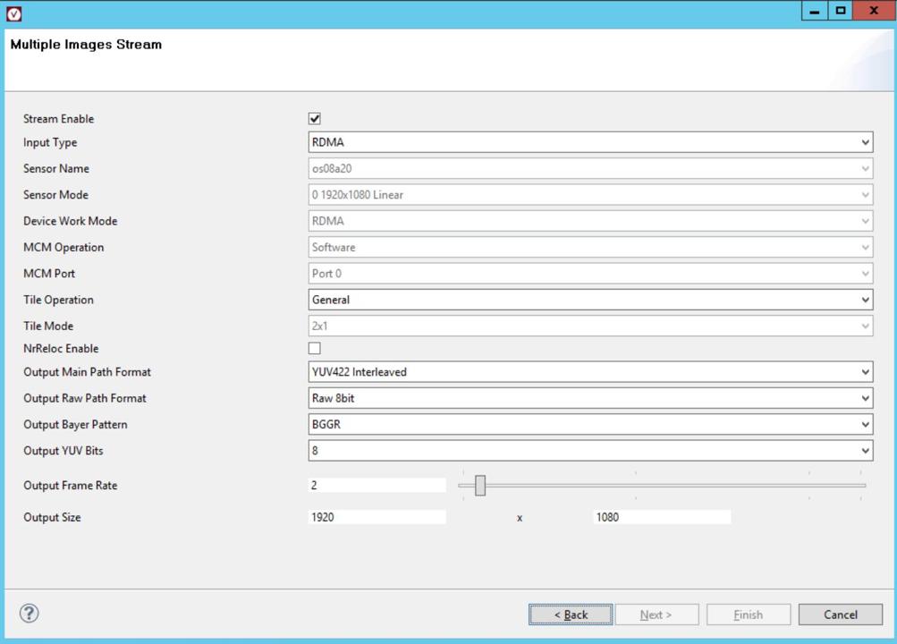

  1. 在Multiple Images Input步骤中,配置流并点击完成。
../../../_images/image101.jpeg、
图 3.3‑26 Configuring the Stream for a Multi-Image Batch Job
有关此步骤中参数的信息,请参见配置实时预览,进行配置。

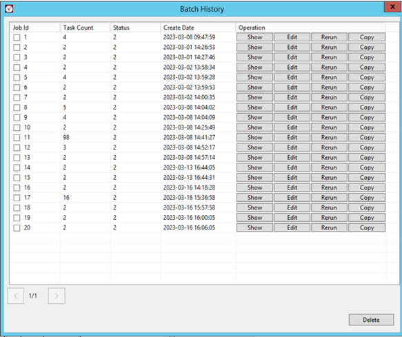

管理存档的批量作业
此任务管理存档在工作区中的isp_tuningtool.db数据库中的批量作业。
操作步骤
  1. 在工具栏上,点击 ../../../_images/image102.png。
Batch Job对话框。
../../../_images/image103.png
图 3.3‑27 Selecting a Mode for a Batch Job
  1. 点击“History”按钮。
Batch History对话框出现,显示一个表格,列出了存档在数据库中的批量作业。表格包含了作业的详细信息,如作业的ID、作业中的任务数量、作业的状态以及作业创建的时间。
作业状态的可能值包括:
  • 0:已创建但未开始
  • 1:已开始但未完成
  • 2:已完成
../../../_images/image104.png
图 3.3‑28 Example of Batch History Dialog
  1. 按以下方式管理批量作业:
    1. 要查看状态值非零的批量作业的结果,请在“Operation”列点击“Show”。
    2. 要查看和编辑批量作业的配置并将其作为新作业运行,请在“Operation”列点击“Edit”。
新作业被赋予一个新的ID。其状态值初始化为1,并在作业完成时变为2。
  1. 要在不更改配置的情况下将批量作业作为新作业运行,请在“Operation”列点击“Rerun”。 新作业被赋予一个新的ID。其状态值初始化为1,并在作业完成时变为2。
  2. 要将批量作业作为新作业复制而不运行它,请在“Operation”列点击“Copy”。
新作业被赋予一个新的ID。其状态值为0。
  1. 要删除批量作业,请在“Job Id”列选择相应的复选框,并点击右下角的“Delete”。
批量作业被删除后,它们的调整结果也会被删除。
Note:对于多图像批量作业,“Edit”、“Rerun”和“Copy”按钮不可用。

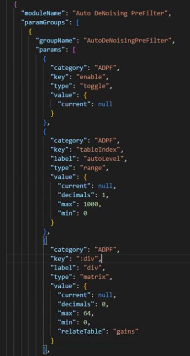

../../../_images/image105.jpeg
图 3.4‑1 isp_modules.json Example
在isp_modules.json文件中:
  1. moduleName定义了模块的名称。
  2. paramGroups包括一个数组,其中每一项定义一个参数组。
  3. params包括一个数组,其中每一项在组内定义一组参数。
  4. label是工作台中显示的参数名称。
如果没有指定label,则工作台将显示key的值。

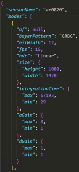

自定义传感器信息
本节介绍编辑工作区中的isp_sensor.json文件,以自定义包括传感器名称和传感器模式在内的传感器信息,用于配置实时预览。
先决条件
确保已按照 启动 VTunerClient 工作台的说明创建了工作区。
操作过程
  1. (推荐)备份工作目录中的isp_sensor.json文件。
  2. 打开并编辑isp_sensor.json文件。
在isp_sensor.json文件中:
  1. sensorName定义了传感器的名称。建议使用与Tuning Server端相同的传感器名称。
  2. Mode包括一个数组,其中每一项定义一个传感器模式。
  3. af表示传感器是否支持PDAF或CDAF模块。
  4. bayerPattern表示输出的Bayer模式。
  5. bitWidth表示输出格式的位深度。
  6. fps表示输出的帧率。
  7. hdr表示线性/HDR模式。
有效值:Linear、Native HDR和Stitch HDR。
  1. size表示以像素为单位的输出分辨率。
  2. integrationTime表示曝光一定行数所需的时间,以微秒为单位。测量的行数取决于传感器配置。
  3. aGain表示模拟增益。
  4. dGain表示数字增益。
../../../_images/image106.png
图 3.4‑2 isp_sensor.json Example
操作结果
根据自定义,传感器名称和传感器模式下拉列表中的选项将被更新。
