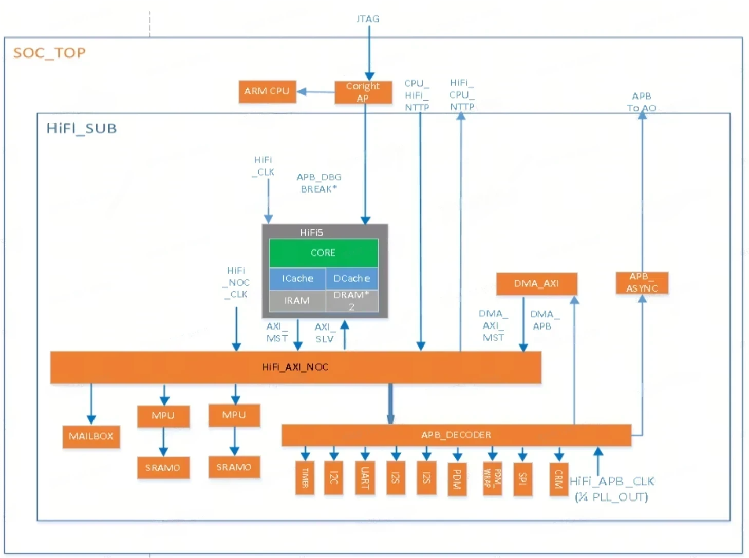

HiFi 子系统是一个用于语音控制/音频处理以及 DDR 动态频率缩放的子系统。该子系统集成了 HiFi5 DSP 和多个外设,例如 I2S、PDM 和 SPI。音频系统中还集成了一些其他外设,例如定时器、I2C 和 UART。 HiFi5 DSP 处理器可用于处理语音和音频数据。
基础系统采用xos,驱动层提供独立API,配合中间件进行开发。中间件包含语音处理和系统管理两部分,前者采用SSF路由软件框架,后者包含时间同步、看门狗、性能监控类工具包等。应用层的语音处理,可以自定义处理节点,插入到现有的pipeline中,也可以直接给予xos/驱动层接口进行嵌入式开发,开发自己的线程处理函数和中断回调等。
硬件架构
HIFI_HW
软件架构
Software_architecture_diagram

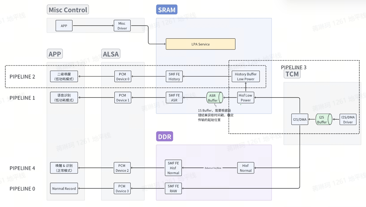

即可完成环境部署。可以提供5个pipeline录音,1个pipeline播放的功能。
可以通过以下命令进行语音录音测试。
arecord -D hw:0,0 -c 4 -f S16_LE -r 16000 ./normal_record.wav   # 未经算法处理的原生音频 3mic+1ref
arecord -D hw:0,1 -c 1 -f S16_LE -r 16000 ./asr_record.wav      # 单通道asr音频
arecord -D hw:0,2 -c 2 -f S16_LE -r 16000 ./history_buffer.wav  # 2通道降噪后音频,用以语音唤醒
arecord -D hw:0,3 -c 4 -f S16_LE -r 16000 ./hisf_lp.wav         # 4通道低功耗降噪后音频
arecord -D hw:0,4 -c 4 -f S16_LE -r 16000 ./hisf_normal.wav     # 4通道经过降噪的音频,前三通道为mic降噪音频,用以唤醒,
                                                                # 第四通道为ASR音频,用以语音识别
aplay -D hw:0,0 test.wav                                        #支持2通道48k采样率16bit位宽的音频播放
pipeline定义如下图所示。要注意以下两点:
  1. pipeline3链路上不会将数据送给alsa,如果使用arecord命令测试,alsa框架在10s无数据后触发超时给用户空间返回异常。
  2. pipeline2链路上数据依赖history buffer送出来的数据,单独启动pipeline2不会控制配置i2s驱动,alsa框架10s后触发超时用户空间返回异常。
pipeline
关于pipeline详细功能介绍、A core语音唤醒以及低功耗休眠唤醒相关介绍,请参阅语音休眠唤醒示例。
