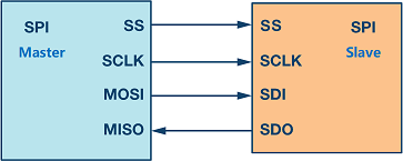

SPI 一个主设备连接一个从设备,使用一个片选信号。

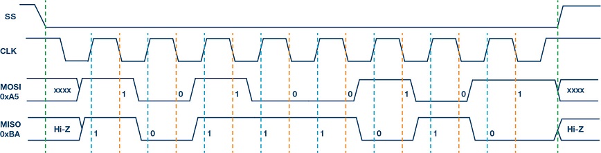

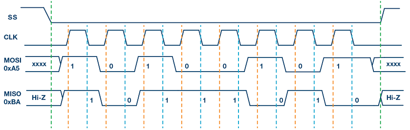

时钟极性与相位说明
SPI 有四种工作模式,这些模式由时钟极性 (CPOL) 和时钟相位 (CPHA) 两个参数定义,它们控制着数据采样和时钟信号的空闲状态。

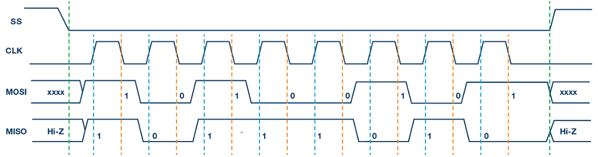

image-Timing_CPOL0_CPHA0
CPOL = 0 , CPHA = 0 : CLK 空闲状态 = 低电平,数据在上升沿采样,并在下降沿移出。
上图给出了 CPOL = 0 , CPHA = 0 的时序图。在此模式下,时钟极性为 0 ,表示时钟信号的空闲状态为低电平。
此模式下的时钟相位为 0 ,表示数据在上升沿采样 ( 由橙色虚线显示 ),并且数据在时钟信号的下降沿移出 ( 由蓝色虚线显示 )。

image-Timing_CPOL1_CPHA1
CPOL = 1 , CPHA = 1 : CLK 空闲状态 = 高电平,数据在下降沿采样,并在上升沿移出。
上图给出了 CPOL = 1 , CPHA = 1 的时序图。在此模式下,时钟极性为 1 ,表示时钟信号的空闲状态为高电平。
此模式下的时钟相位为 1 ,表示数据在下降沿采样 ( 由橙色虚线显示 ),并且数据在时钟信号的上升沿移出 ( 由蓝色虚线显示 )。

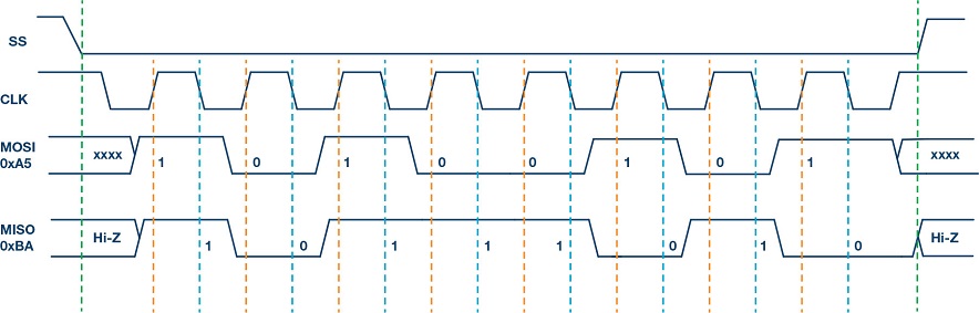

image-Timing_CPOL1_CPHA0
CPOL = 1 , CPHA = 0 : CLK 空闲状态 = 高电平,数据在上升沿采样,并在下降沿移出。
上图给出了 CPOL = 1 , CPHA = 0 的时序图。在此模式下,时钟极性为 1 ,表示时钟信号的空闲状态为高电平。

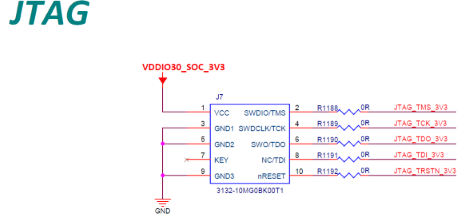

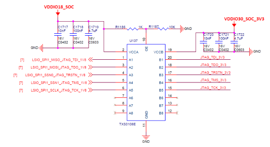

我们首先要找到 40pin 的 SPI2 引脚,以及原理图中的 SPI1 通路,可以看到我们的 SPI1 实际上和 JTAG 口有复用关系,所以想要进行 SPI1 和 SPI2 的回环测试,就需要
将 JTAG 口的 SPI1 引脚和 40pin 引脚连接起来。
下图是 SPI1 与 JTAG 复用的原理图中的部分截图,可以看到 SPI1 通过了电平转换芯片接到了 JTAG 口。
spi_external_loopback_2
spi_external_loopback_1

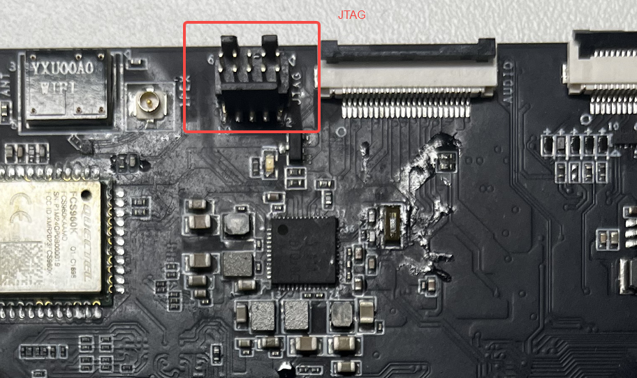

下图是 EVB 板上的 JTAG 口实物图,仅供参考。
spi_external_loopback_3
