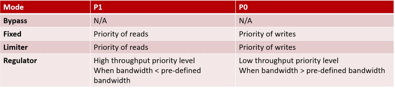

QoS 支持 Fixed、Limiter、Regulator、Bypass 四种模式,下面分别介绍四种模式及其原理
Fixed 模式
Fixed 模式特性
  • 用于固定分配一个预定义的优先级级别
  • 可以分别设置读和写事务的优先级

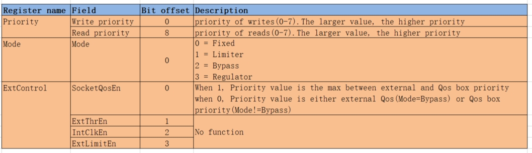

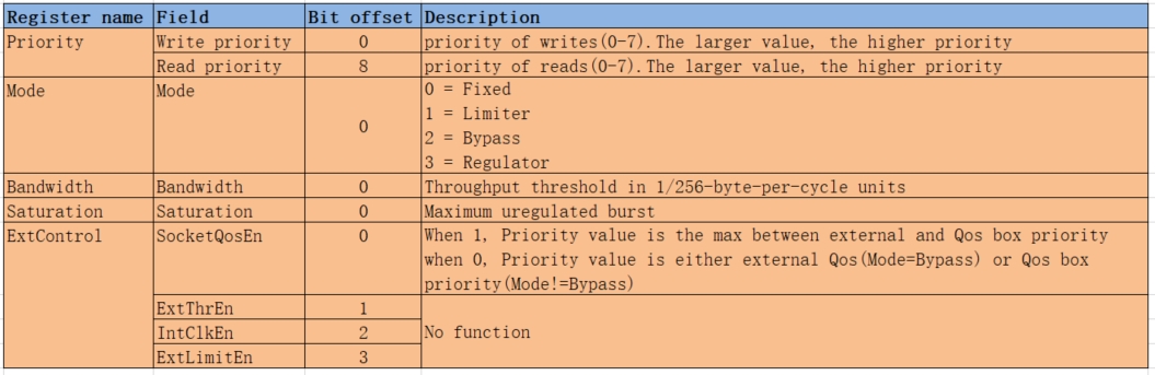

Fixed 模式下寄存器定义如下:
image-qos3
Limiter 模式
Limiter 模式特性
  • 在达到预定义的带宽阈值时进行流量控制
  • 可以分别设置读和写事务的优先级
  • 可设置的寄存器包括: Bandwidth Saturation 以及 ExtControl寄存器
  • 当端口的带宽超过 BW 时并且超出 threshold 字节,该端口会被限流(反压)。其中 Bandwidth寄存器值 = 256 * BW/F,Threshold = Saturation寄存器 ×16
参数说明
  • BW : 预期的内存带宽限制值
  • threshold: 从 BW 到 QoS 限流之间的门槛值
  • F : 模块频率,各个模块对应的频率可查看 QoS寄存器默认配置表格

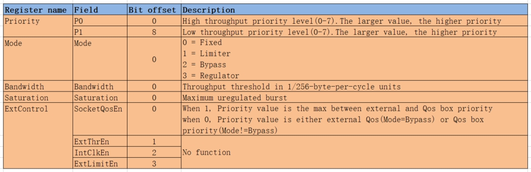

Limiter 模式下寄存器定义如下
image-qos3
Regulator 模式
Regulator 模式特性
  • 用于确保启动器从目标获得所需的带宽
  • 不可以分别设置读和写事务的优先级,此时读和写事务的优先级一致
  • 可设置的寄存器包括: Bandwidth Saturation 以及 ExtControl 寄存器。
  • Regulator 模式会根据带宽调节读写优先级。
    • 当带宽大于预期带宽时,即当端口带宽高于 BW + threshold,QoS 将读写优先级调小至 P0 优先级
    • 当带宽小于预期带宽时,即当端口带宽低于 BW - threshold,QoS 将读写优先级调大至 P1 优先级
    • 其中 Bandwidth寄存器值 = 256 * BW/F,Threshold = Saturation寄存器 ×16
参数说明
  • P0 : 读写优先级,高优先级
  • P1 : 读写优先级,低优先级
  • BW : 预期的内存带宽限制值
  • threshold : 从 BW 到 QoS 调节之间的门槛值
Regulator 模式下寄存器定义如下
image-qos3

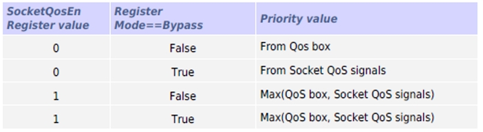

Bypass 模式则比较复杂,主要由 Socket qos signals 和 Qos box 决定 Priority 寄存器的值,
  • Socket qos signals 指的是 QoS 内部调节的值( AxQOS 和 Hurry 两者取其最大),其中
    • AxQos : 为 IP 本身所调节出的值
    • Hurry : Hurry 信号只有 SIF 支持的信号,其可以提高长时间未收到响应的挂起事务的处理优先级。而 SIF Hurry 信号是由相关 FIFO 中的 almost-full 信号驱动的
  • Qos box 指的是上文中 priority 寄存器值。
主要包含以下几种情况
  • 当 SocketQosEn 寄存器值为 0,且当前不是 Bypass 模式,则通过 priority 寄存器设置优先级
  • 当 SocketQosEn 寄存器值为 0,且当前是 Bypass 模式,由 Socket qos signals 设置优先级
  • 当 SocketQosEn 寄存器值为 1,则取 Socket qos signals 和 Qos box 中的最大值作为优先级
优先级的值如下表规则所示
image-qos3

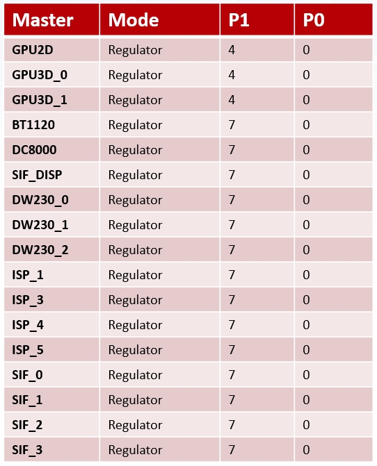

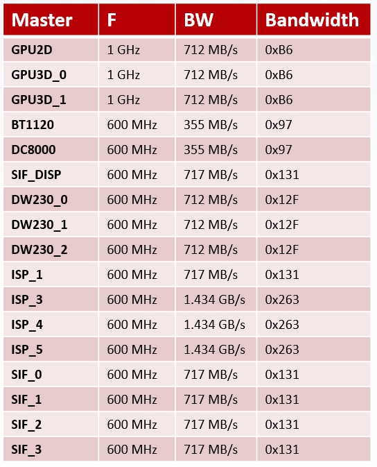

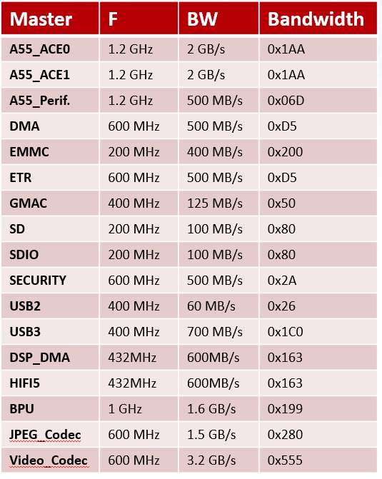

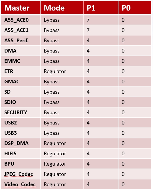

4.3.23.4. QoS寄存器默认配置
Bandwidth、BW、F寄存器值
image-qos9
image-qos9
Mode、P1、P0寄存器
image-qos9
image-qos9
注意事项
  • X5 芯片通常使用 Fixed 模式,如果想调整为Limiter、Regulator以及Bypass模式,细节见复杂模式配置章节
  • 各个模式 Priority 寄存器定义不一样
    • Fixed 和 Limiter 模式: P0 代表 write 优先级,P1 代表 read 优先级
    • Mode 和 Regulator 模式: P0 代表低优先级,P1 代表高优先级
  • write\P0 优先级 和 read\P1 优先级定义如下
    • write\P0 优先级由 Priority 寄存器 bit[0:2]决定,范围[0-7]
    • read\P1 优先级由 Priority 寄存器 bit[8:10]决定,范围[0-7]
    • 数值越大,优先级越高
image-qos3

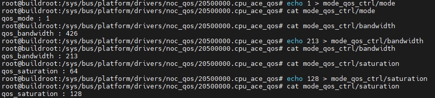

以 cpu_ace_qos 为例
设置 Limiter 模式,BW 为 1GB/s, threshold 为 2MB, 其中 F = 1.2GHZ (模块频率,各个模块对应的频率可查看 QoS寄存器默认配置表格 )。 Bandwidth 寄存器值为0xD5,则 Saturation 寄存器值为 0x80。
image-qos9

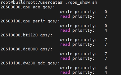

QoS 各模块参数展示脚本
X5 提供了脚本 qos_show.sh 方便用户快速查看各个模块的读写优先级。
脚本参数如下:
  • 默认不带参数: 只显示 write priority 和 read priority 参数信息
  • -a: 同时显示 advanced mode bandwidth saturation extcontrol 参数信息
注意: 该脚本并不在板端固件集成,用户可拷贝至板端任意路径下执行
脚本代码如下:
#!/bin/bash
# cd /sys/bus/platform/drivers/noc_qos
cd /sys/bus/platform/drivers/noc_qos || exit
for dir in */; do
    if [[ $dir == *qos* ]]; then
            cd "$dir" || continue
    fi
    echo "$dir: "
    val=$(cat write_priority_qos_ctrl/priority | awk '{print $NF}')
    printf "\t\t\t%-18s%-10s\n" "write priority:" $val
    val=$(cat read_priority_qos_ctrl/priority | awk '{print $NF}')
    printf "\t\t\t%-18s%-10s\n" "read priority:" $val
    if [ "$1" != "-a" ]; then
        cd ..
        continue
    fi
    val=$(cat mode_qos_ctrl/mode | awk '{print $NF}')
    printf "\t\t\t%-18s%-10s\n" "mode val:" $val
    val=$(cat mode_qos_ctrl/advanced | awk '{print $NF}')
    printf "\t\t\t%-18s%-10s\n" "advanced val:" $val
    val=$(cat mode_qos_ctrl/bandwidth | awk '{print $NF}')
    num=$((val))
    printf "\t\t\t%-18s%s%-10x\n" "bandwidth val:" "0x" $((val))
    val=$(cat mode_qos_ctrl/saturation | awk '{print $NF}')
    num=$((val))
    printf "\t\t\t%-18s%s%-10x\n" "saturation val:" "0x" $((val))
    val=$(cat mode_qos_ctrl/extcontrol | awk '{print $NF}')
    printf "\t\t\t%-18s%-10s\n" "extcontrol val:" $val
    cd ..
done
默认不带参数,仅显示读写优先级
