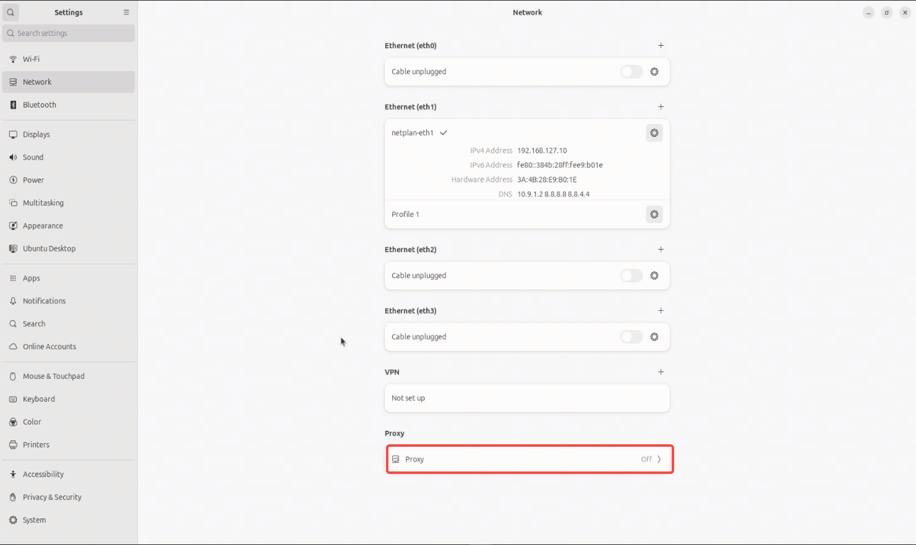

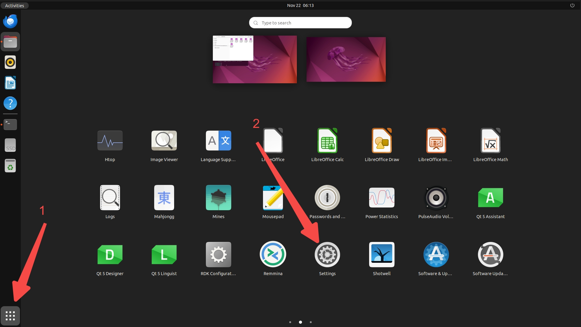

  1. 进入桌面后点击左下角打开应用列表,选择settings应用,在跳出来的界面中选择Network
修改静态 IP、DNS 配置示意图

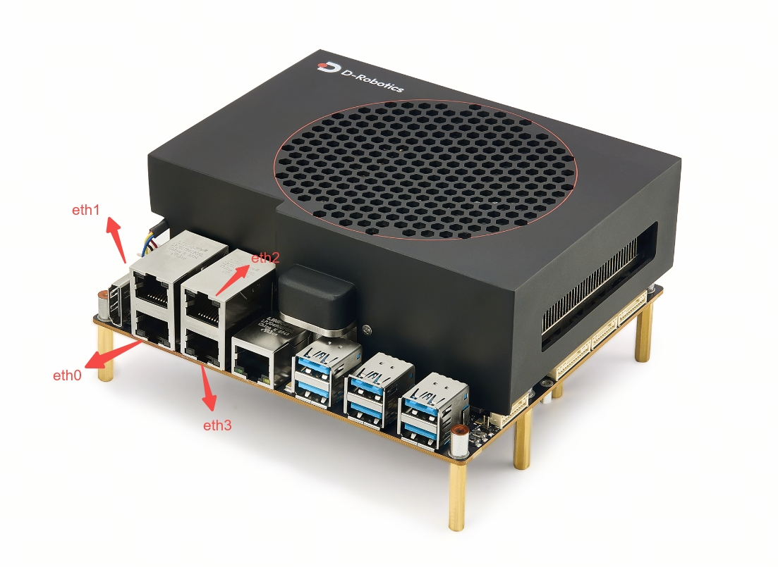

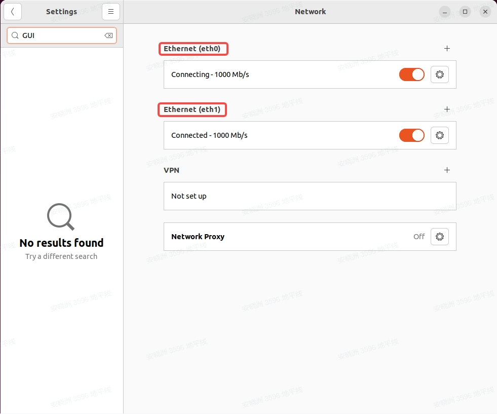

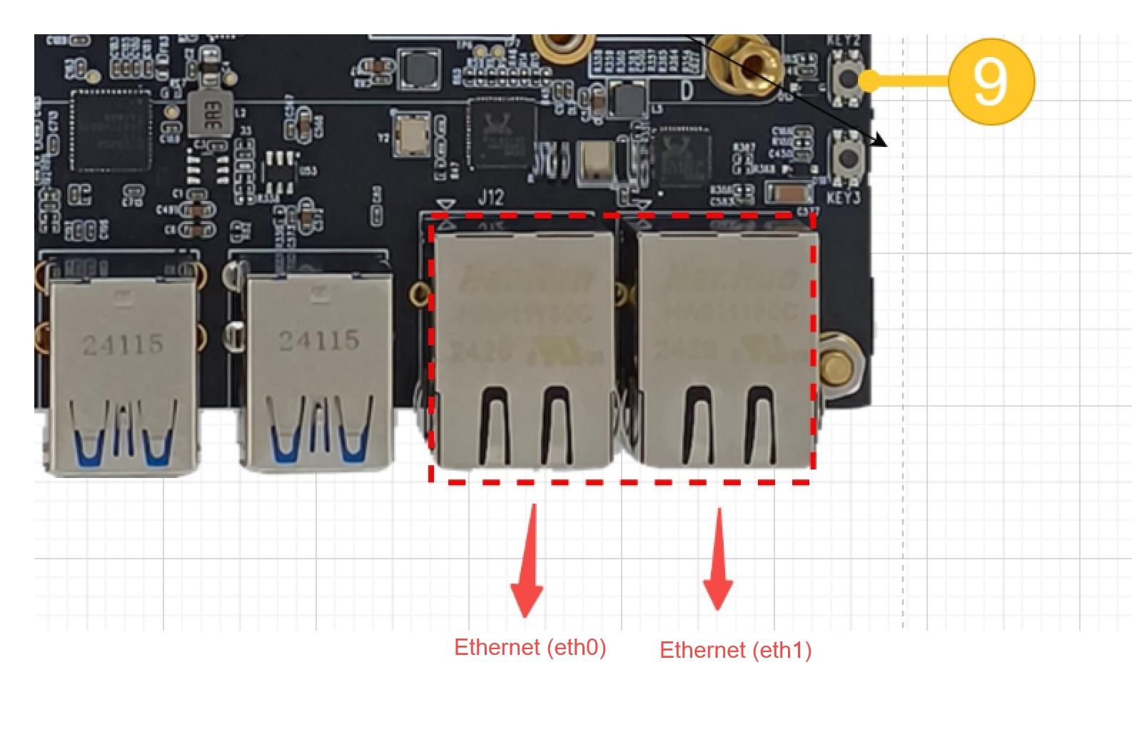

  1. Ethernet (eth0)Ethernet (eth1)分别对应不同的物理网口配置,配置与实物对应如下:
修改静态 IP、DNS 配置示意图修改静态 IP、DNS 配置示意图

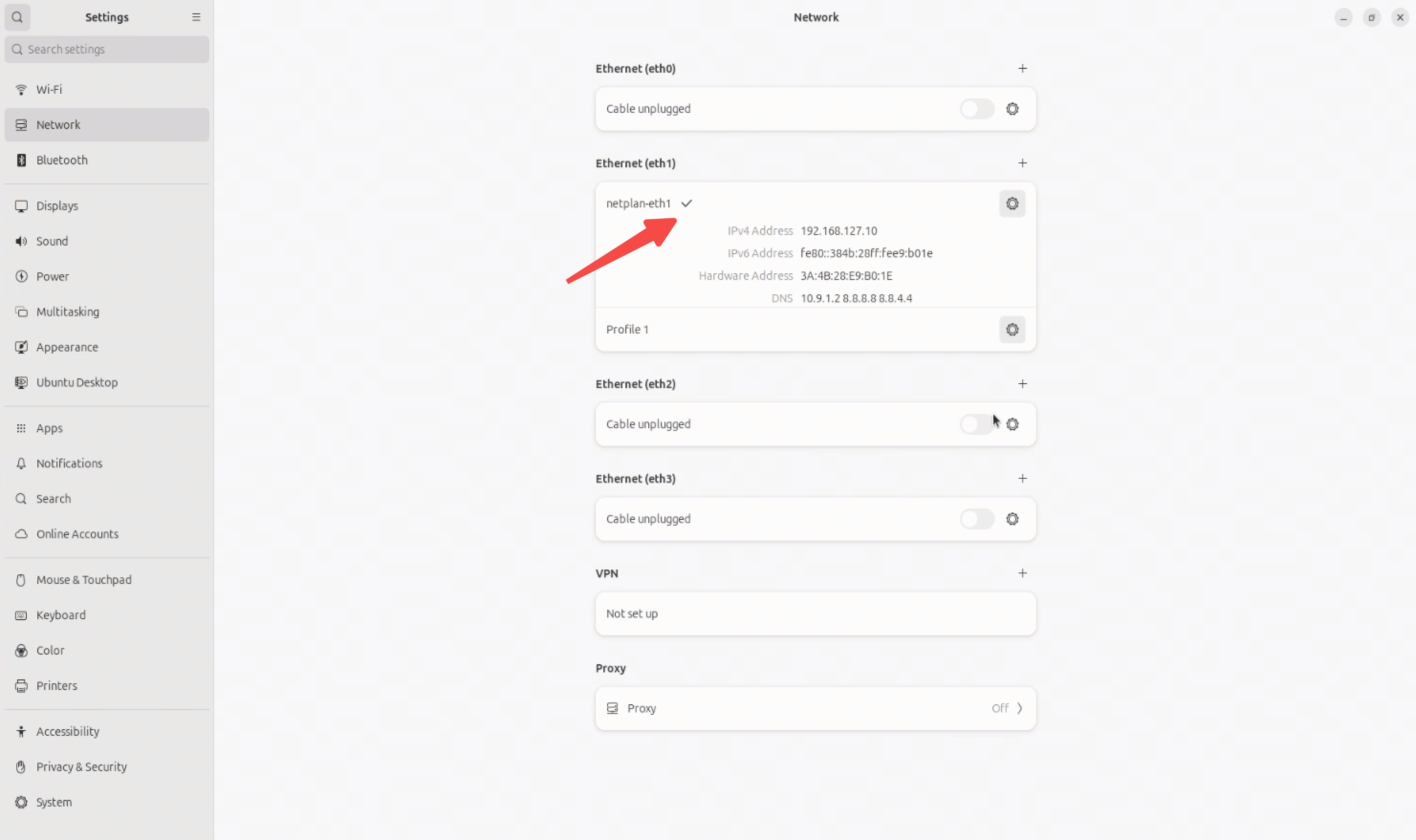

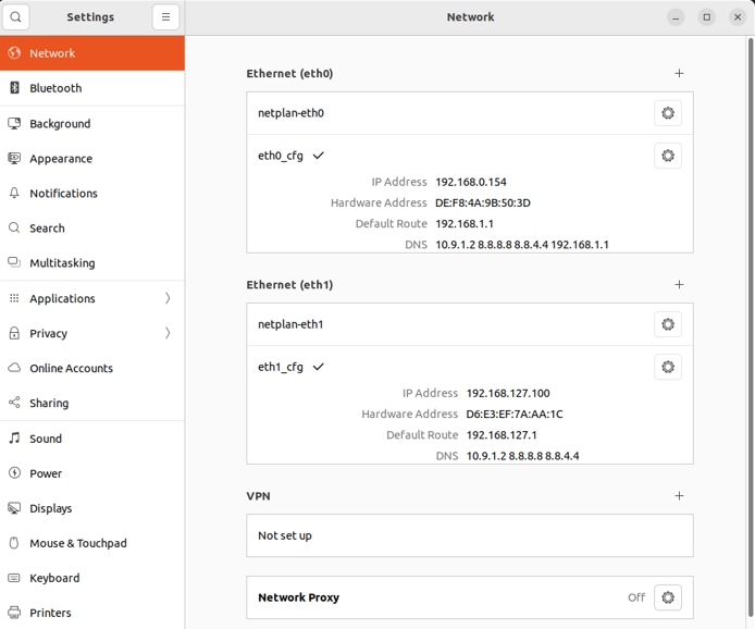

  1. 一个网卡配置多个 ip 地址,以Ethernet (eth1)为例,点击右侧的加号,配置 ip 地址和步骤3、4一致,完成配置后注意选中eth1_cfg出现选项
修改静态 IP、DNS 配置示意图

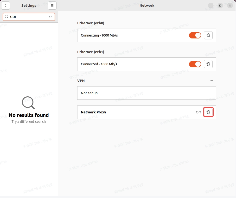

  2. 下拉选择Network Proxy的齿轮进入配置。
修改 Proxy 配置示意图

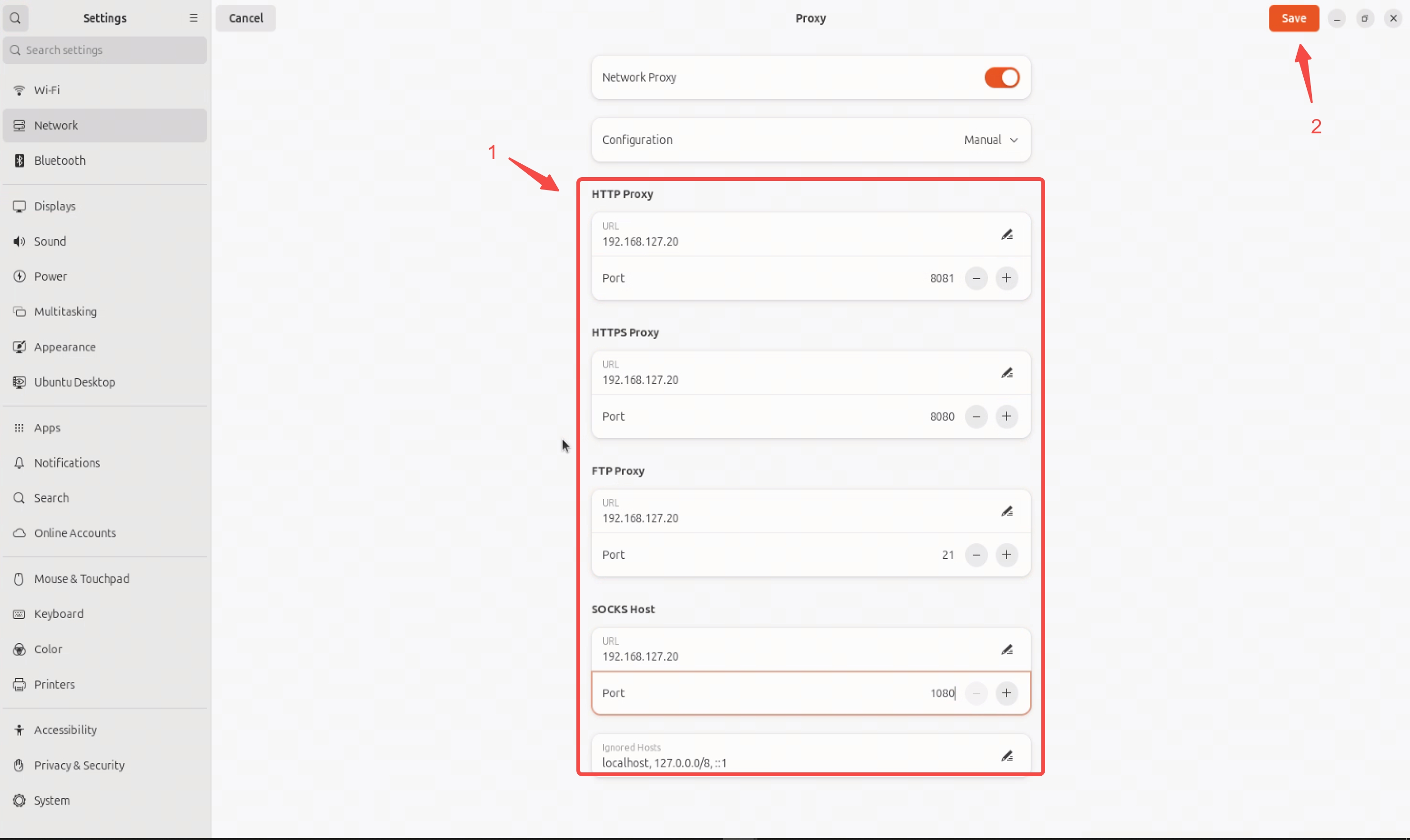

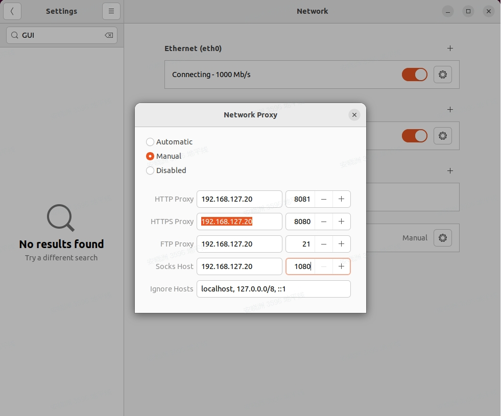

  1. 在跳出来的界面中填写所需配置即可。
修改 Proxy 配置示意图

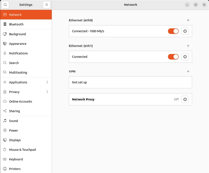

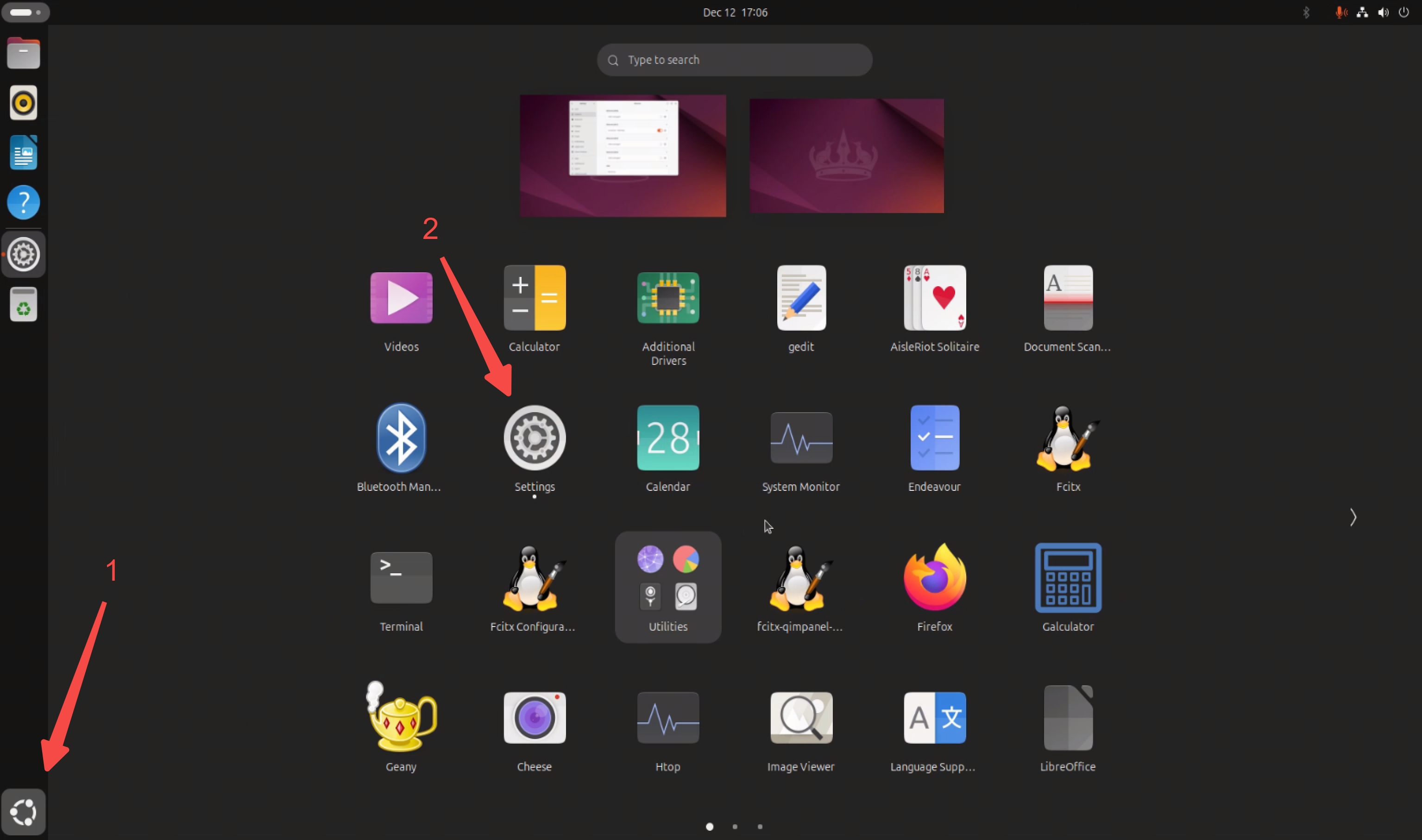

修改静态 IP、DNS 配置示意图

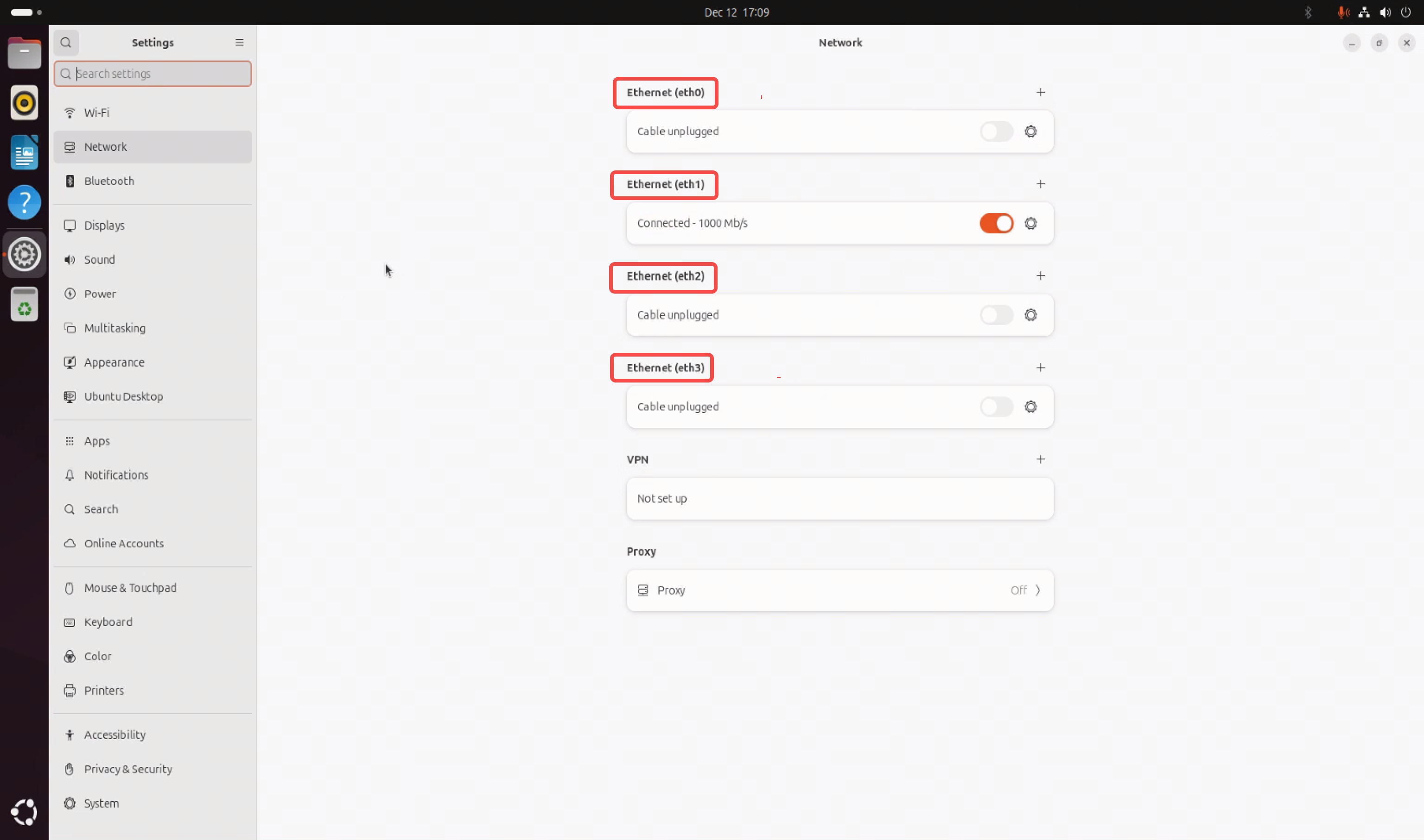

  1. Ethernet (eth0)Ethernet (eth1)Ethernet (eth3)Ethernet (eth4)分别对应不同的物理网口配置,配置与实物对应如下:

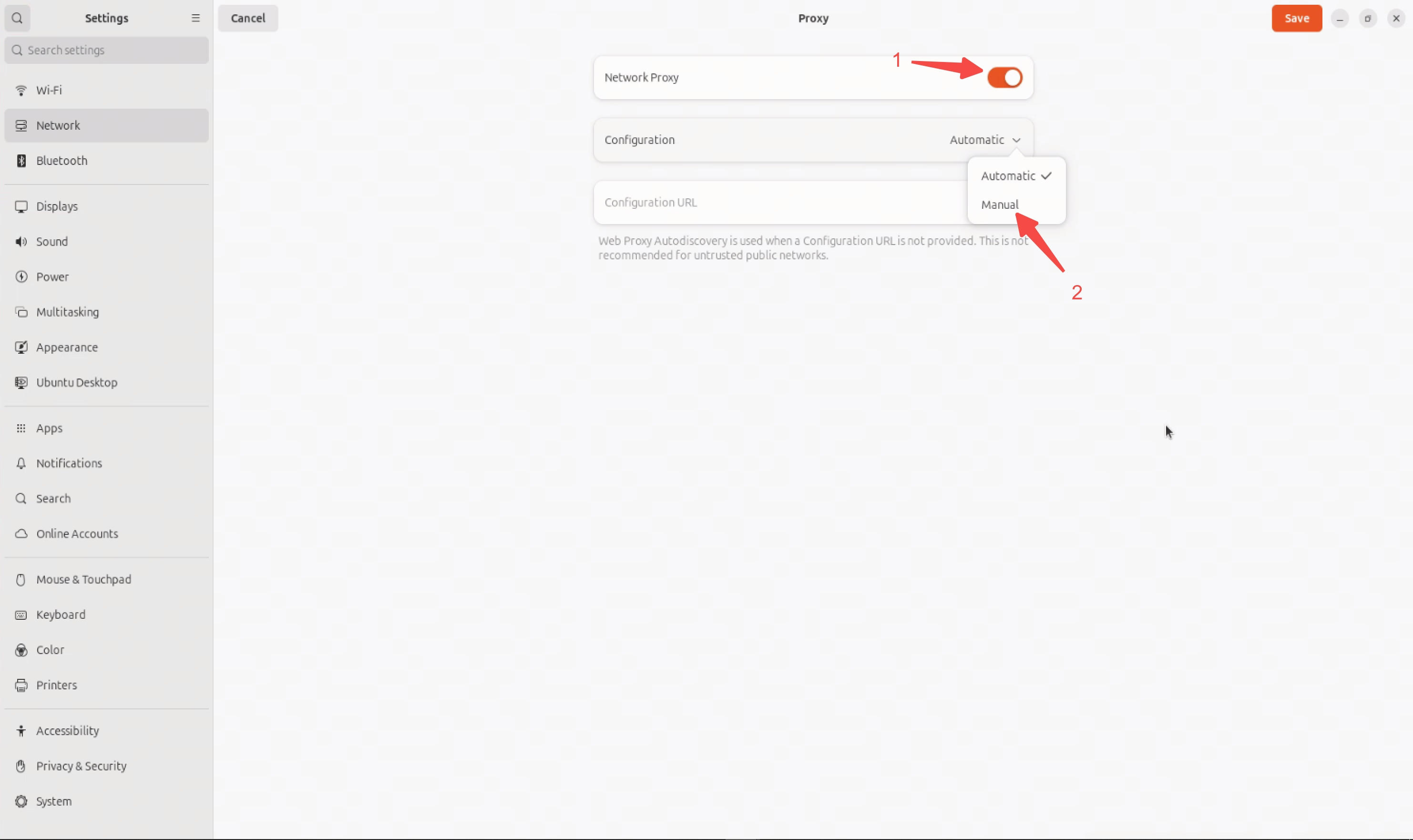

  2. 选择Proxy点击进入配置。
修改 Proxy 配置示意图
  1. 在跳转的界面中填写所需配置即可。
修改 Proxy 配置示意图修改 Proxy 配置示意图
