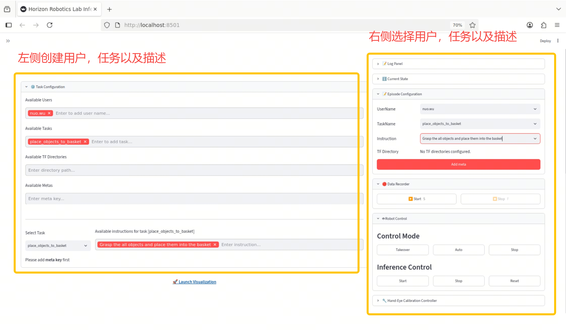

启动后可看到以下界面,单击界面底部的窗口号,可查看各功能的运行情况,请确保各功能运行正常。
在板端浏览器打开
http://localhost:8501/ -
创建用户,任务以及描述,并在右侧选择对应选项。
选择完成后,单击 Start 开始任务,Stop 停止任务,Reset 可让机械臂归到零位。
