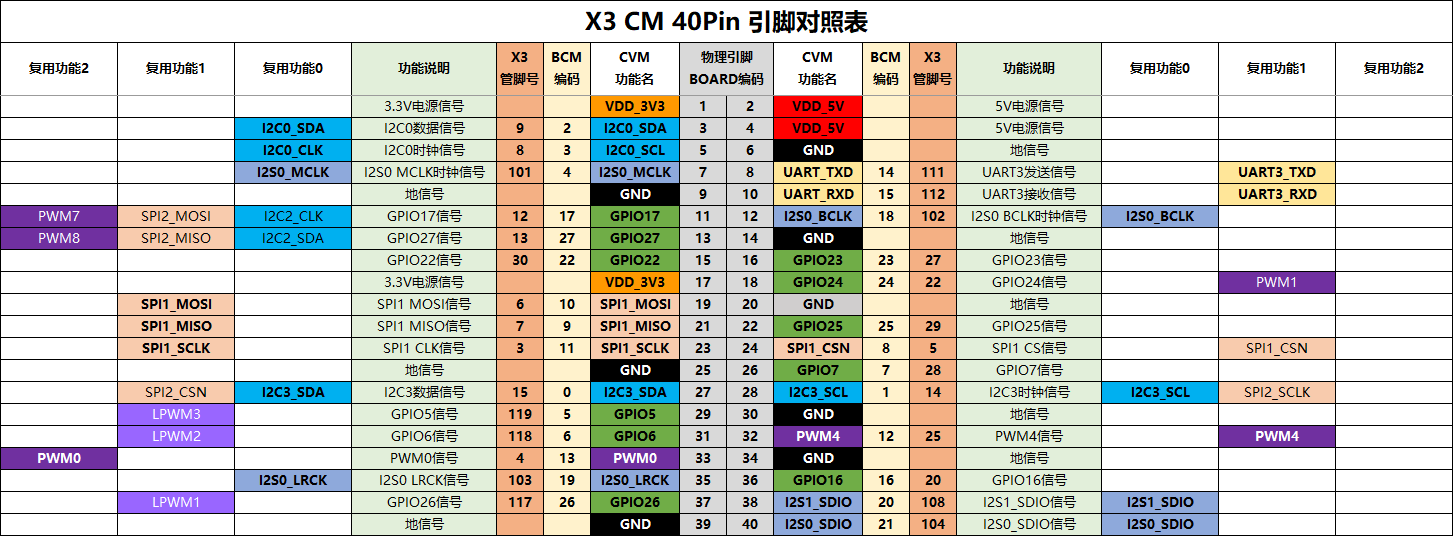

9.2.1.4. 40PIN管脚说明
RDK X3 Module开发者套件的40PIN管脚定义、复用关系如下:

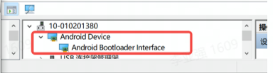

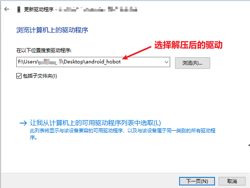

3)如PC设备管理器出现USB download gadget未知设备时,需要更新设备驱动,选择解压出的驱动文件夹andriod_hobot,然后点击下一步,完成驱动安装,如下图:
4)驱动安装完成后,设备管理器会显示fastboot设备Android Device,如下图:

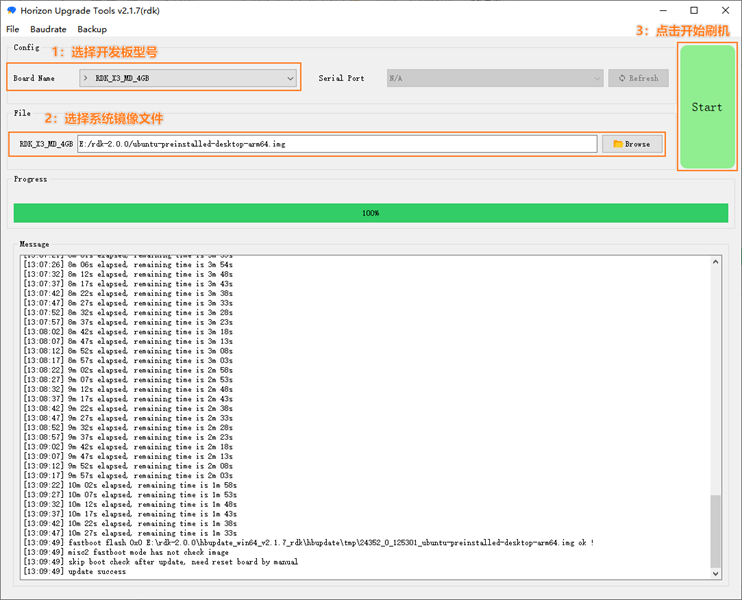

确认PC设备管理器显示fastboot设备Android Device后,运行hbupdate.exe打开烧录工具,并按照以下步骤进行烧录:
image-20230517111843456

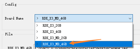

1)选择开发板型号,必选项。
  • RDK_X3_2GB: RDK X3(旭日X3派),2GB内存版本,仅支持烧写最小系统镜像
  • RDK_X3_4GB: RDK X3(旭日X3派),4GB内存版本,仅支持烧写最小系统镜像
  • RDK_X3_MD_2GB: RDK X3 Module,2GB内存版本
  • RDK_X3_MD_4GB: RDK X3 Module,4GB内存版本
2)点击Browse按钮选择将要烧录的镜像文件,必选项。

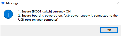

3)点击Start按钮开始刷机,根据弹窗提示开始烧录:

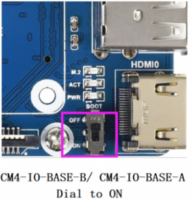

  • 烧录镜像时,BOOT开关需要拨到ON位置,如下图所示:
    image-20230529170541613
  • 通过 Type C 的USB接口连接到电脑,电脑设备管理器中会识别出一个Android Device的设备,如上一节安装USB下载驱动所描述
  • 烧录完毕断开电源,断开和电脑的连接线,将BOOT开关拨至OFF,重新上电即可

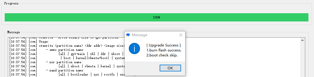

4)检查升级结果
  • 镜像烧录成功时,工具提示如下:

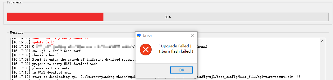

  • 镜像烧录失败时,工具提示如下,此时需要确认PC设备管理器是否存在Android Device设备

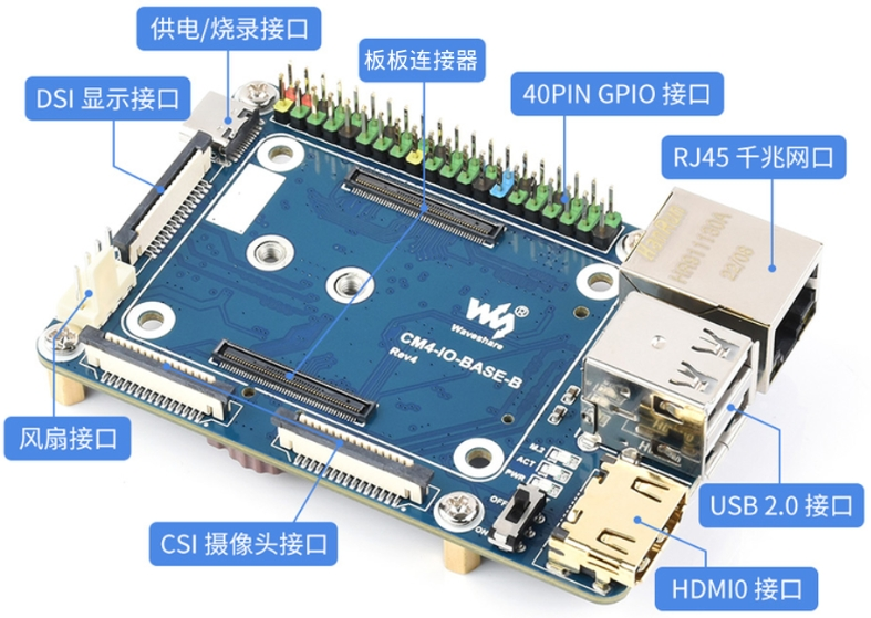

本章节介绍RDK X3 Module配合第三方载板的使用方法。该载板是微雪为树莓派CM4设计的第三方载板,由于RDK X3 Module接口兼容树莓派CM4,因此可以配套使用以实现摄像头采集、HDMI/LCD显示、网络/USB连接等功能。载板接口说明如下:
image-20230529170409727
载板通过Type C接口供电,推荐使用认证配件清单中推荐的5V/3A适配器。

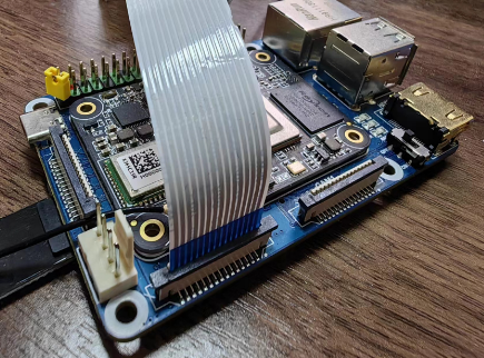

载板提供CAM0、CAM1两路MIPI CSI接口,可以支持OV5647、IMX219、IMX477等MIPI摄像头的接入。由于示例程序中已实现摄像头自适应,因此CSI接口跟摄像头无连接顺序限制。摄像头接入时,需保持排线蓝面朝外,接入方式如下:
image-20230529172415740
重要提示:
  • 严禁在开发板未断电的情况下插拔摄像头,否则容易引起短路并烧坏摄像头模组。

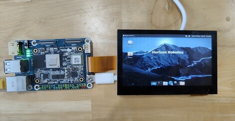

屏幕连接方式如下图所示:
image-RDK-X3M-MIPI-DSI-Connection
重要提示:
  • 严禁在开发板未断电的情况下插拔屏幕,否则容易引起短路并烧坏屏幕模组。
由于RDK X3 Module 系统默认采用HDMI输出,需要通过命令切换到LCD显示方式,首先执行下面命令备份DTB
sudo cp /boot/hobot/hobot-x3-cm.dtb /boot/hobot/hobot-x3-cm_backup.dtb
执行以下命令确定当前显示类型:
sudo fdtget /boot/hobot/hobot-x3-cm.dtb /chosen bootargs
以HDMI为例,执行上述命令将会打印:
sunrise@ubuntu:~$ sudo fdtget /boot/hobot/hobot-x3-cm.dtb /chosen bootargs
earlycon loglevel=8 kgdboc=ttyS0 video=hobot:x3sdb-hdmi
执行以下命令修改chosen节点:
sudo fdtput -t s /boot/hobot/hobot-x3-cm.dtb /chosen bootargs "earlycon loglevel=8 kgdboc=ttyS0 video=hobot:cm480p"
执行以下命令打印出修改后的节点,确定修改成功:
输入以下命令重启开发板:
sync
sudo reboot
此时的显示方式就从HDMI切换成DSI了。
