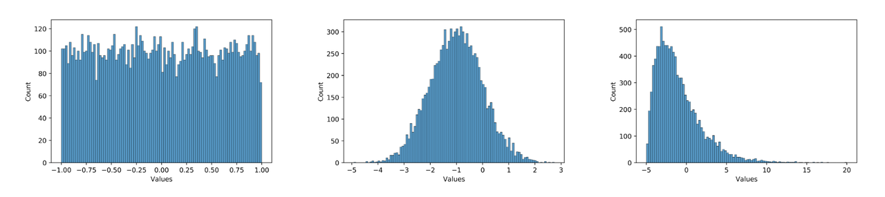

  4. 数据分布不合理。plugin 采用的是均匀对称量化,所以 0 均值的均匀分布最好,应尽量避免长尾和离群点。同时,数值范围需要与量化 bit 相匹配,如果使用int8量化分布为 [-1000, 1000] 均匀分布的数据,那么精度显然也是不够的。例如,下面三个分布图,从左到右对量化的友好性依次递减,模型中大部分数值的分布应当为中间这种分布。在实际使用中,可以用 debug 工具查看模型 weight 和 feature map 的分布是否量化友好。因为模型冗余性的存在,有些看起来分布非常量化不友好的 op 并不会显著降低模型的最终精度,需要结合实际的 qat 训练难度和最后达到的量化精度综合考虑。
data_distribution

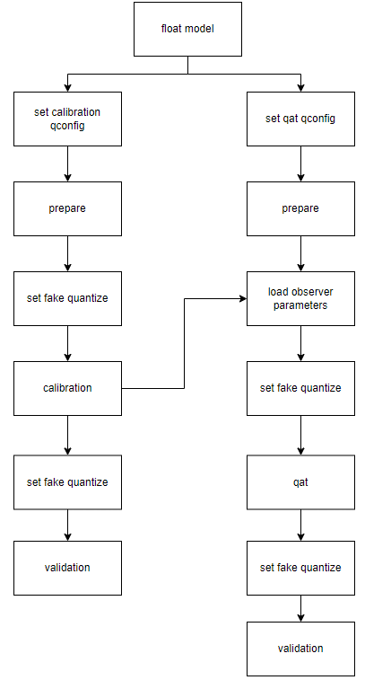

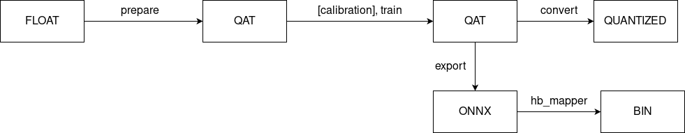

Calibration 与 QAT 的整体流程如下图所示:
quick_start
下面分别介绍各个步骤:

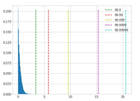

  2. percentile。此方法是所有方法中精度上限最高的,但也是调整起来最麻烦的,如果通过其他方法或本方法的默认参数就可以满足精度要求,那么不建议在调参上花太多时间。percentile 可调的参数一共有两个 bins、percentile。bins 越多,max 的候选项间隔越小,可供调整的粒度越细,但也意味着更高的计算耗时。建议先确定 percentile 再调整 bins,两者交替迭代缩小调参范围直至达到满意的效果。绝大部分情况下 bins 取 2048 提供的调整粒度完全足够,不需要单独调整这个参数。以下是一个模型的调参路径:
顺序 percentile bins 精度
1 99.99 2048 53.75
2 99.99 4096 54.38
3 99.995 4096 16.25
4 99.985 4096 32.67
5 99.9875 4096 57.06
6 99.9875 8192 62.84
7 99.98875 8192 57.62
8 99.988125 8192 63.15

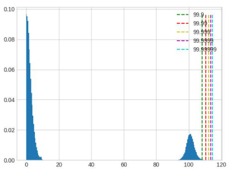

在这个例子中,可以看到仔细调整后,精度提升了大约 10%。 模型中不同 op 的输入输出之间存在很大差异,一组全局的 percentile 参数可能很难满足所有 op 的需求,对精度要求较高时,可以先通过上面的方法找到较好的全局参数,再通过 debug 工具找到误差较大的几个 op,单独为这几个 op 设置 percentile 参数,设置方式参照 qconfig 设置。下面列举几种常见的容易导致误差较大的数据分布:
calibration_percentile_longtail
超长尾分布,percentile 的取值应当小一些,图中 99.9 是较好的取值。
calibration_percentile_bimodal
值域过大,且分布并不集中在一处,这种情况无论是保留尾部还是忽略尾部都会带来较大的精度损失,应该在训练浮点模型时通过调整 weight decay 等参数避免这种情况的出现。

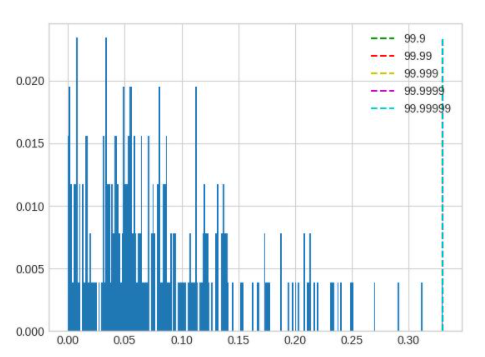

calibration_percentile_ln
layernorm 的输出分布会呈现出若干集中度非常高的区域,此时 percentile 按照正常方法调整对于量化结果不会有任何影响,需要将 percentile 调整幅度增加。

异构模型是部署时一部分运行在 BPU 上,一部分运行在 CPU 上的模型,而非异构模型部署时则完全运行在 BPU 上。通常情况下,以下两类模型在部署时会成为异构模型:
  1. 包含 BPU 不支持算子的模型。
  2. 由于量化精度误差过大,用户指定某些算子运行在 CPU 上的模型。
使用流程
hybrid_qat_workflow
通过 prepare 将浮点模型转为 QAT 模型,训练之后导出为 onnx 格式模型,由 hb_mapper 工具转为 bin 模型。
备注:
用户可以通过 convert 过程得到异构定点模型,用于模型精度评测。
算子限制
由于异构模型对接的是 horizon_nn,因此,其算子的支持情况和 horizon_nn 相同。
主要接口参数说明

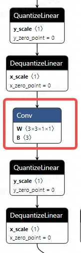

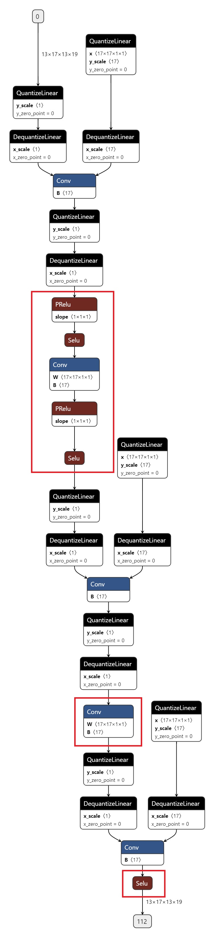

导出的 onnx 如图所示,红色圈出部分为 CPU 算子。
hybrid_qat_onnx

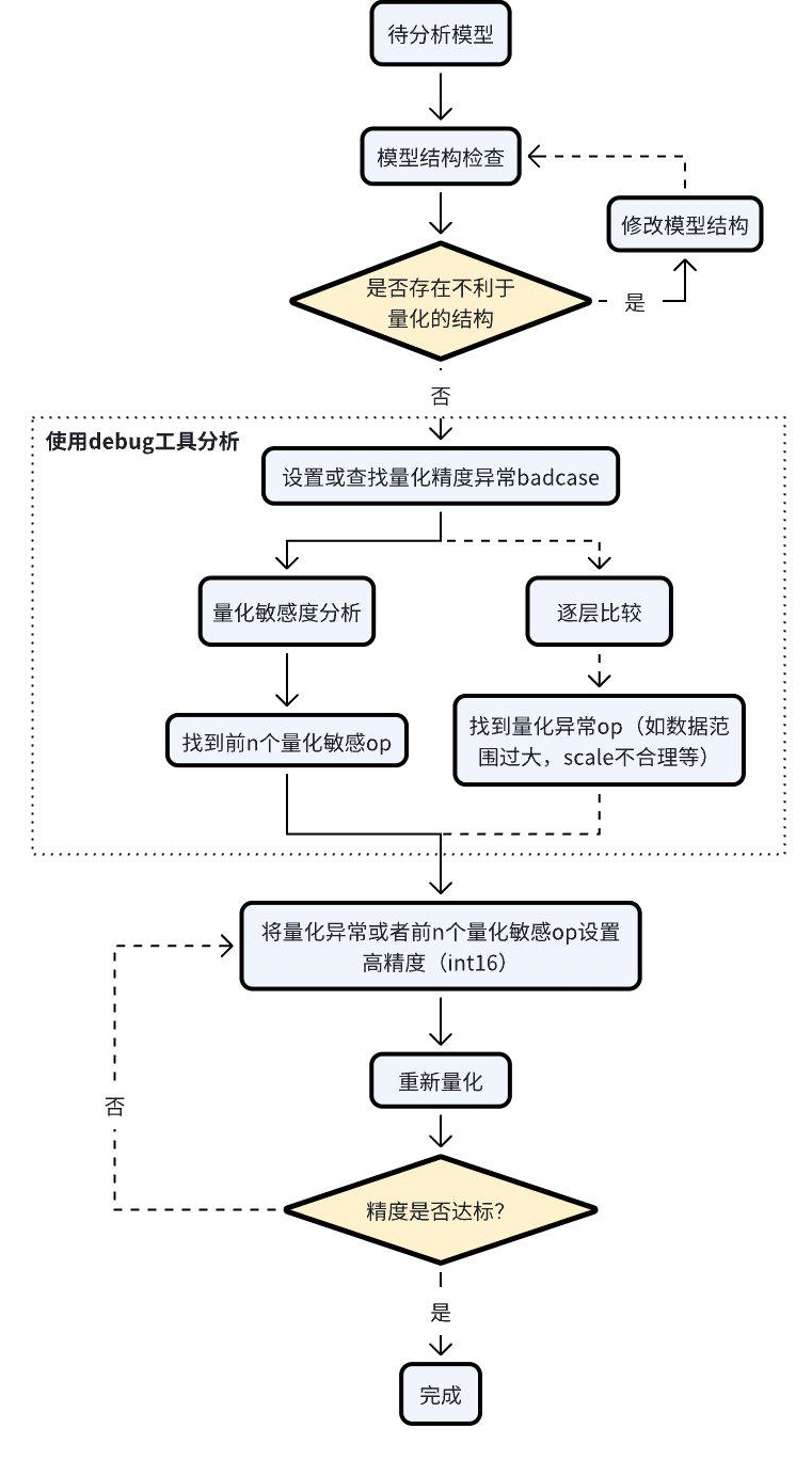

当碰到量化模型精度掉点问题时,我们推荐按照如下的流程使用精度调优工具。
  1. 检查模型中是否存在不利于量化的结构或者异常配置;
  2. 使用 QuantAnalysis 模块进行分析,具体步骤如下:
    1. 找到一个 bad case 作为模型的输入。bad case 是指基准模型和待分析模型输出相差最大的那个输入;
    2. 进行量化敏感度分析,目前的经验是 L1 敏感度排序前 n 个通常为量化敏感 op(不同的模型 n 的数值不一样,暂无自动确定的方法,需要手动尝试,如前 10 个,20 个…)。将量化敏感 op 设置高精度量化(如 int16 量化),重新进行量化流程;
    3. 或者逐层比较两个模型的输入输出等信息,检查是否存在数据范围过大或者 scale 不合理等量化异常的 op,如某些具有物理含义的 op 应设置固定 scale。
整体的流程图如下:
new_debug_flow

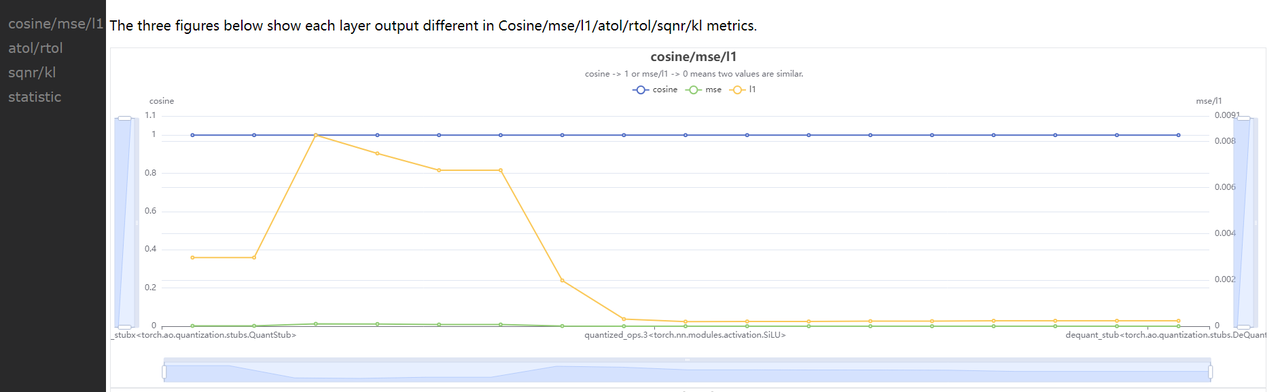

  • abnormal_layer_advisor.txt: 所有异常层,包括相似度低/数据范围过大/输入没有归一化/输出没有高精度 等情况
  • profiler.html: 可视化展示所有 metric 指标及模型中每一层的数据范围 diff

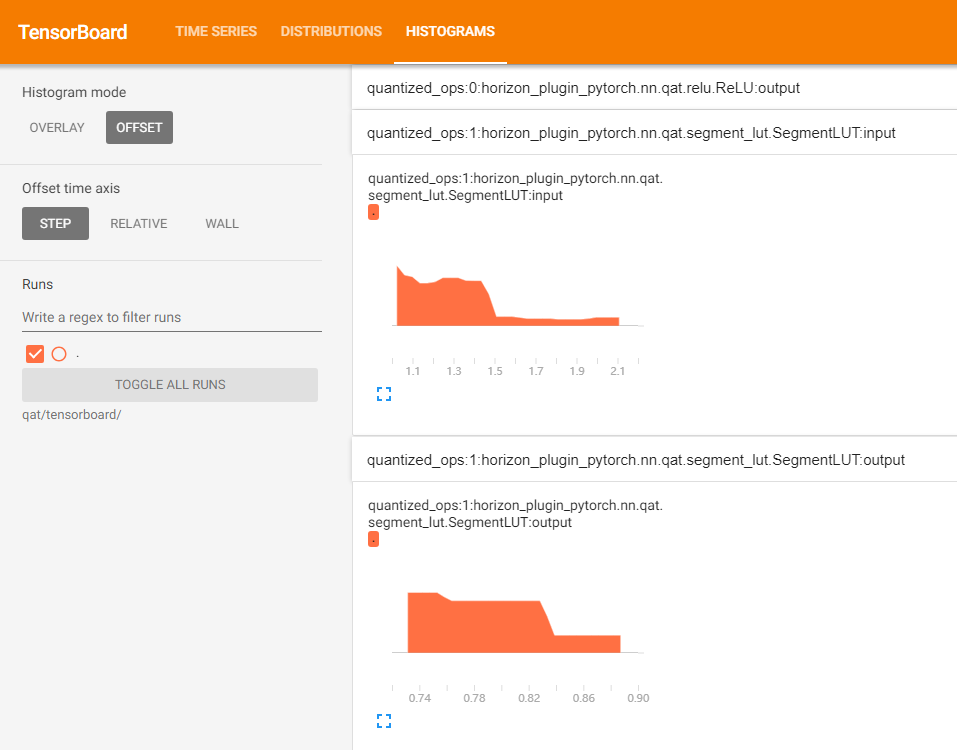

tensorboard
class OpRunningInfoManager:
    def tensorboard(
        self,
        out_dir: str = None,
        prefixes: Tuple[str, ...] = None,
        types: Tuple[Type, ...] = None,
        force_per_channel: bool = False,
在 tensorboard 中显示每一层输入输出直方图。
参数
  • out_dir: tensorboard 相关文件保目录。默认保存到 self.out_dir/tensorboard 目录下
  • prefixes:需要统计的模型中 op 的 prefixes。默认统计所有
  • types:需要统计的模型中 op 的 type。默认统计所有
  • force_per_channel:是否以 per_channel 量化的方式展示直方图
输出
tensorboard 文件,打开后截图如下。
tensorboard
