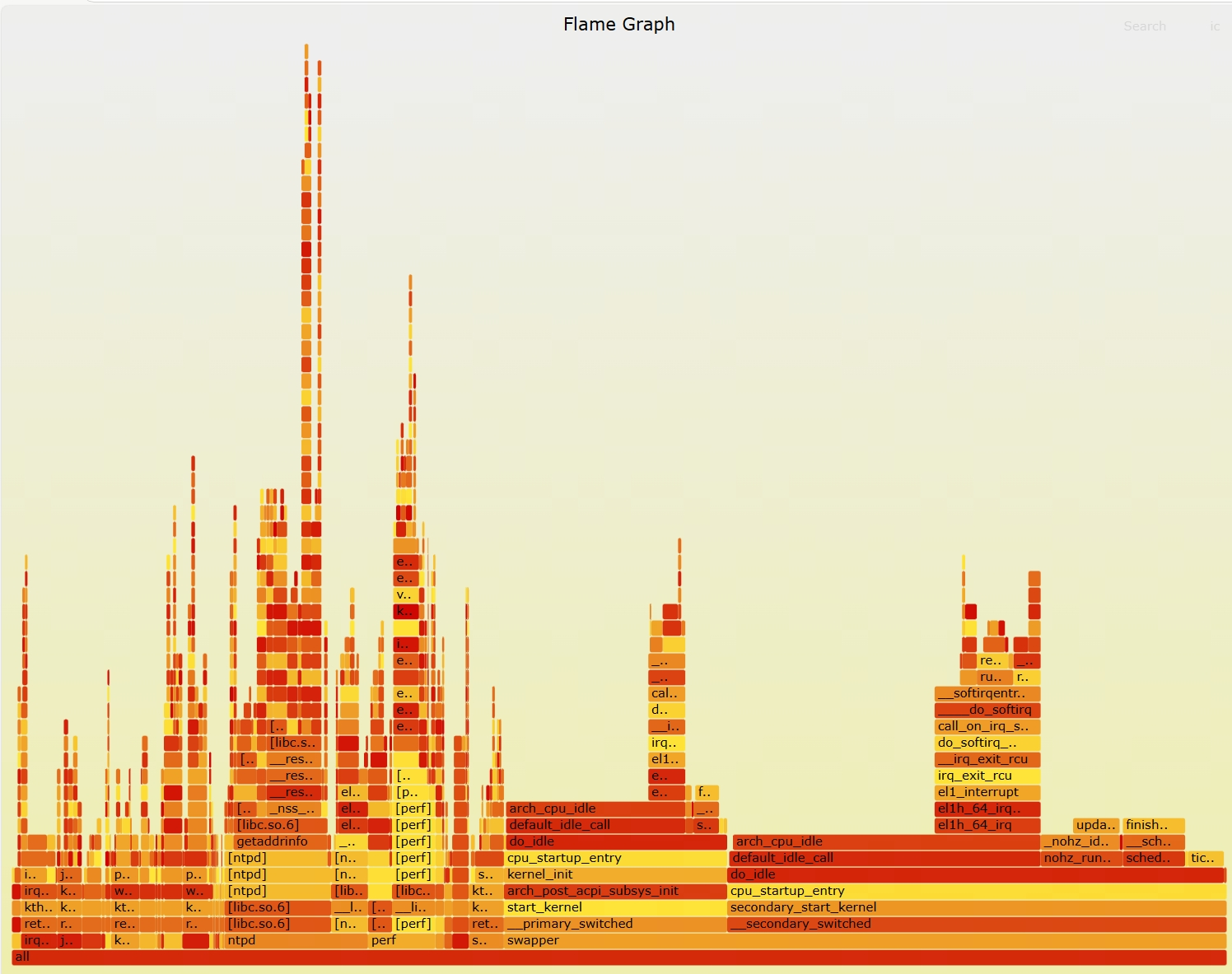

perf 生成火焰图

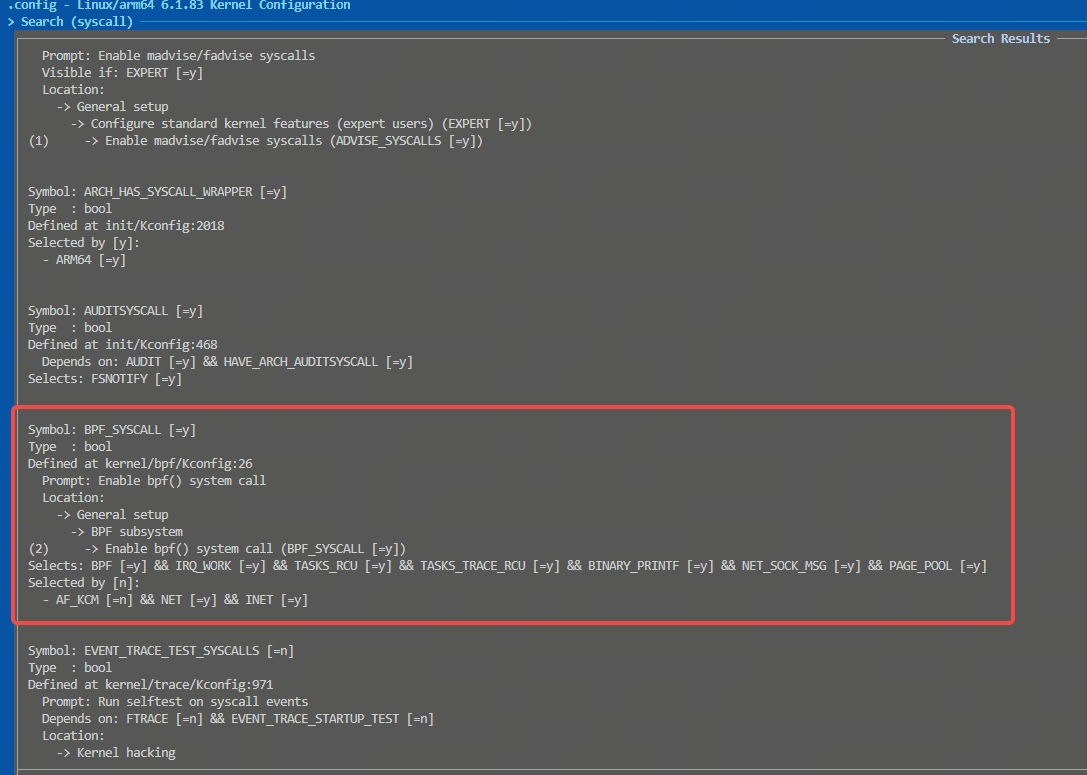

步骤一
在 xbuild 编译系统中提供了以下命令帮助用户进行 Kernel 的选项配置,该命令会自动使用板级配置文件中设置的 Kernel 配置文件,在配置完成后,自动完成 savedefconfig 和保存工作,输入命令如下 :
./bd.sh boot menuconfig
需要将 BPF_SYSCALL 进行勾选,保存并重新编译内核进行烧录
iperf
步骤二
使用 perf script 工具对 perf.data 进行解析
perf script -i perf.data &> perf.unfold
步骤三
火焰图工具下载 git 命令如下:
git clone https://github.com/brendangregg/FlameGraph.git
下载解压后文件目录如下:

可将需要解析的 perf.unfold 文件放入解压后的 FlameGraph 目录中,使用 stackcollapse-perf.pl 工具将 perf.unfold 中的符号进行折叠。
./stackcollapse-perf.pl perf.unfold &> perf.folded
步骤四
使用 flamegraph.pl 工具生成 svg 图。
./flamegraph.pl perf.folded > perf.svg
可以通过 chrome 或者看图软件打开,打开后的火焰图如下:
iperf
火焰图解析
火焰图核心结构
  ‌横轴( X 轴)
    - 表示 ‌CPU 时间分布‌,‌宽度越大的区块‌代表该函数或代码路径消耗的 CPU 时间比例越高,可能是性能瓶颈点‌。
    - 同一层级的所有调用栈并行排列,不表示时间顺序‌。
  ‌纵轴( Y 轴)
    - 表示 ‌调用栈深度‌,‌从下到上‌展示函数调用关系‌。
    - 底层是程序入口(如 main 函数),上层是当前正在执行的函数‌。
  颜色与区块
    - 颜色通常仅用于区分不同函数,无固定含义‌。
    - 高且宽的“平顶”火焰‌(同一函数多次出现在调用栈顶部)是性能优化的关键目标‌。
火焰图分析步骤
  定位 CPU 热点
    - 打开 SVG 火焰图,‌横向观察最宽的区块‌,快速识别消耗 CPU 时间最多的函数‌。
  ‌分析调用链
    - 从底层到顶层‌逐层查看调用关系,确定热点函数的调用路径‌。
  结合 iperf 工作模式
    - 服务端火焰图‌:关注 accept、 recv 等接收逻辑的 CPU 开销‌。
    - 客户端火焰图‌:聚焦 connect、 send 等发送逻辑的性能损耗‌。
