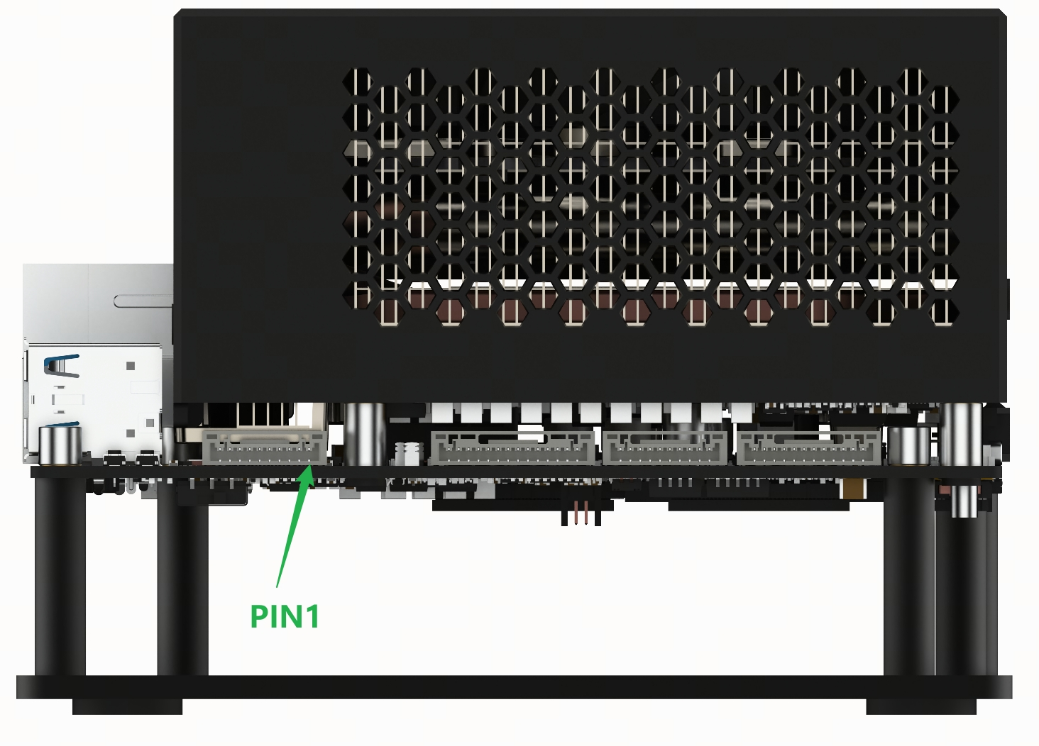

在 RDK S600 平台中,可以使用 USB 串口和 TTL 串口。TTL 串口位置如下图所示:
该接口的连接器型号为 X1251WRS-10HF-LPSW。使用相同型号的连接器公头可以将 TTL UART 信号引出,接口线序如下(MCU 域 UART 接口本节不使用):
