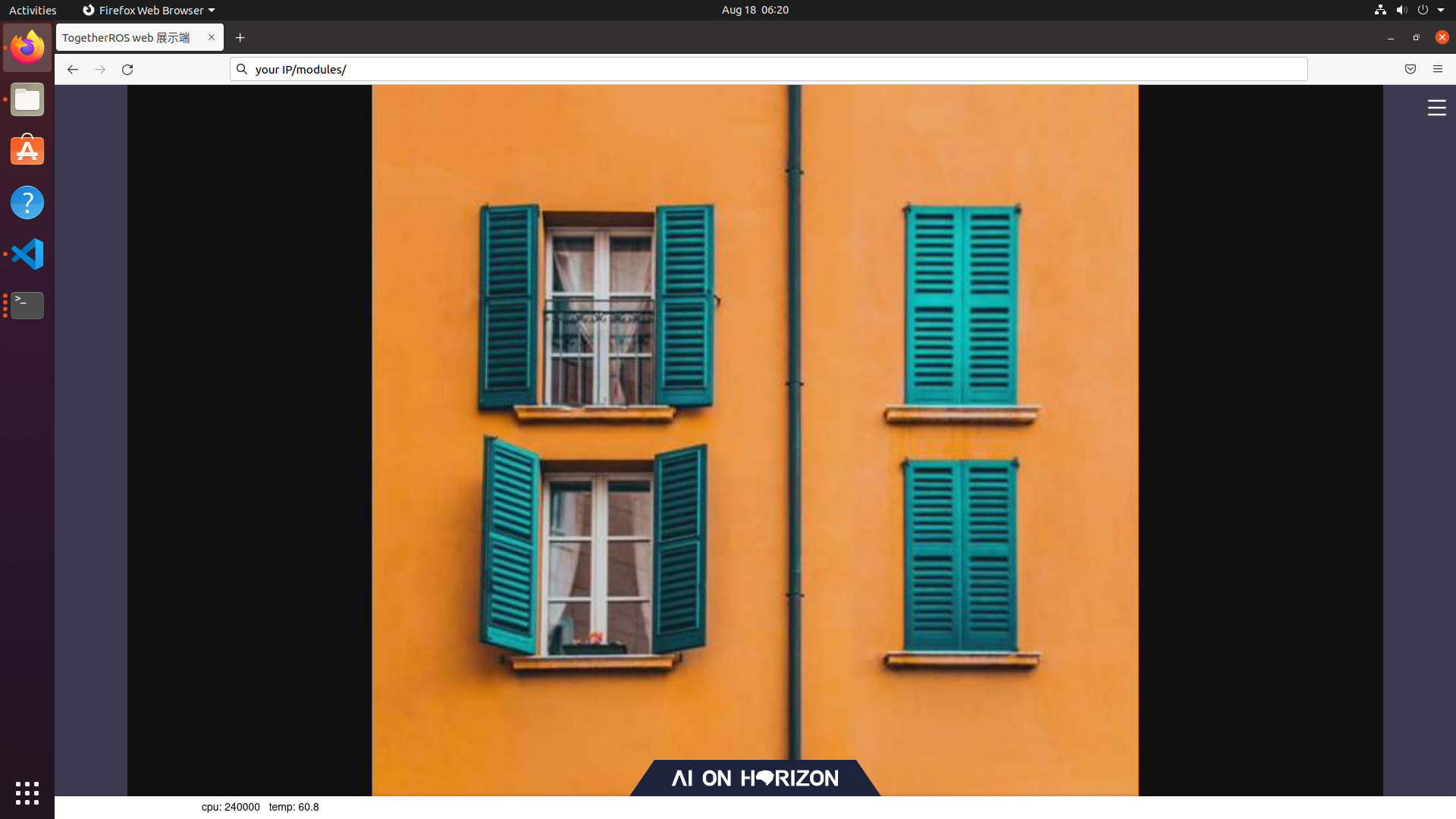

Web端查看USB摄像头图像,另起一个终端:
# 配置 tros.b 环境: source /opt/tros/local_setup.bash # 启动webservice ros2 launch websocket hobot_websocket_service.launch.py # 启动websocket ros2 run websocket websocket --ros-args -p image_topic:=/image -p image_type:=mjpeg -p only_show_image:=true
PC打开浏览器(chrome/firefox/edge)输入http://IP:8000(IP为旭日X3派IP地址),点击左上方Web端展示即可查看USB摄像头实时画面
