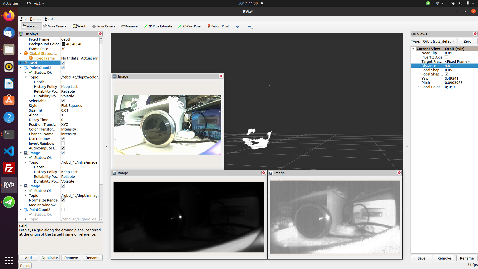

PC机上订阅话题,并预览摄像头数据
source /opt/ros/foxy/local_setup.bash ros2 run rviz2 rviz2在 rviz2 界面上点击 add 按钮,添加rgbd_sensor 所发布 topic (参见目录3所标示的 rgbd_CP3AM 相关 topic),订阅点云需要把rviz2 配置的Global Options 里面的选项“Fixed Frame”修改为 “depth”,就可以观看实时点云信息。在 point 话题配置中,里面point type 选择points 即可。
