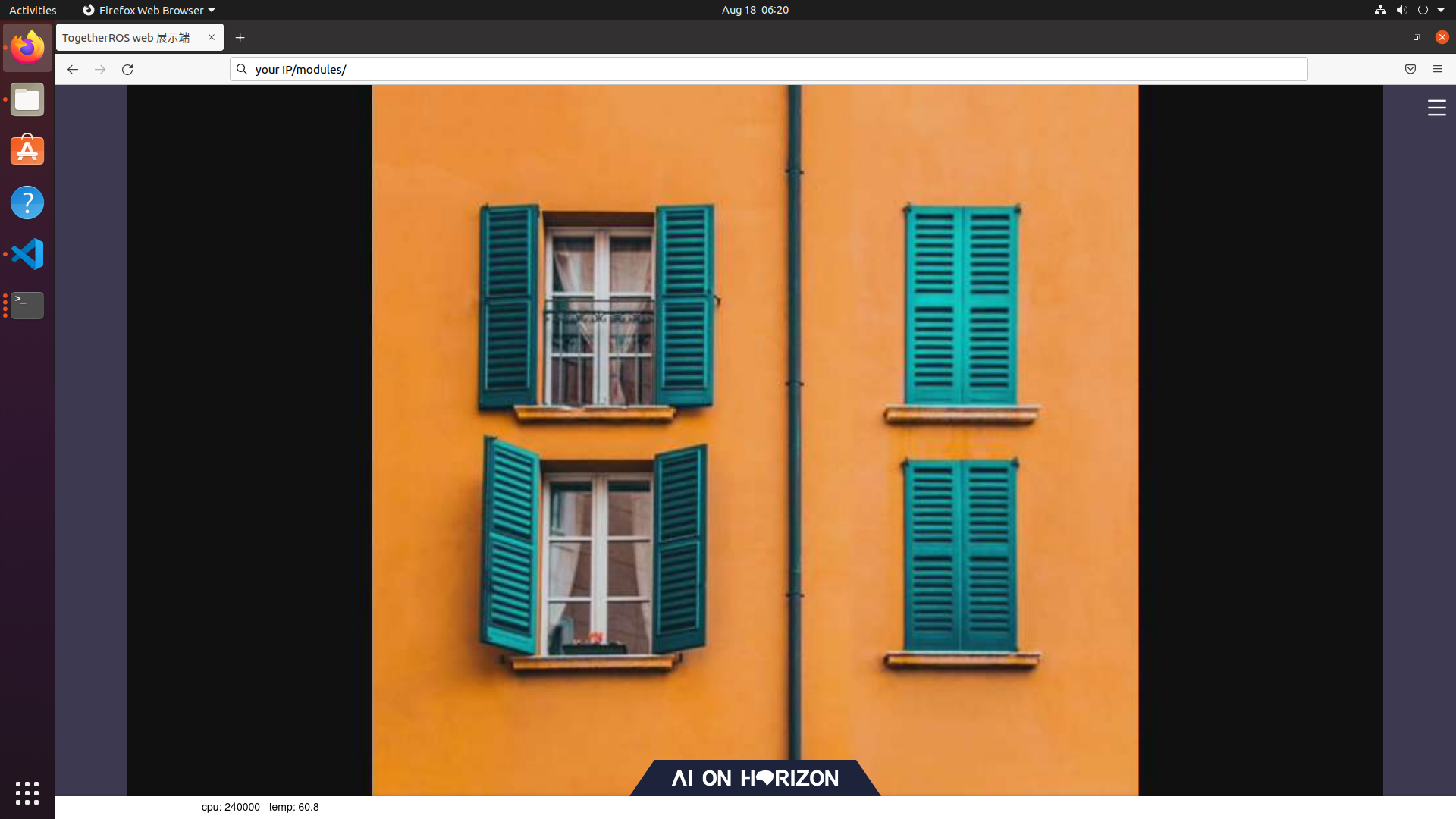

Web端查看JPEG编码图像,另起一个终端:
source /opt/tros/local_setup.bash ros2 launch websocket hobot_websocket.launch.py ros2 run websocket websocket --ros-args -p image_topic:=/image_jpeg -p image_type:=mjpeg -p only_show_image:=true
PC打开浏览器(chrome/firefox/edge)输入http://IP:8000,IP为旭日X3派/X86设备IP地址,点击左上方Web端展示即可查看JPEG编码的实时画面
