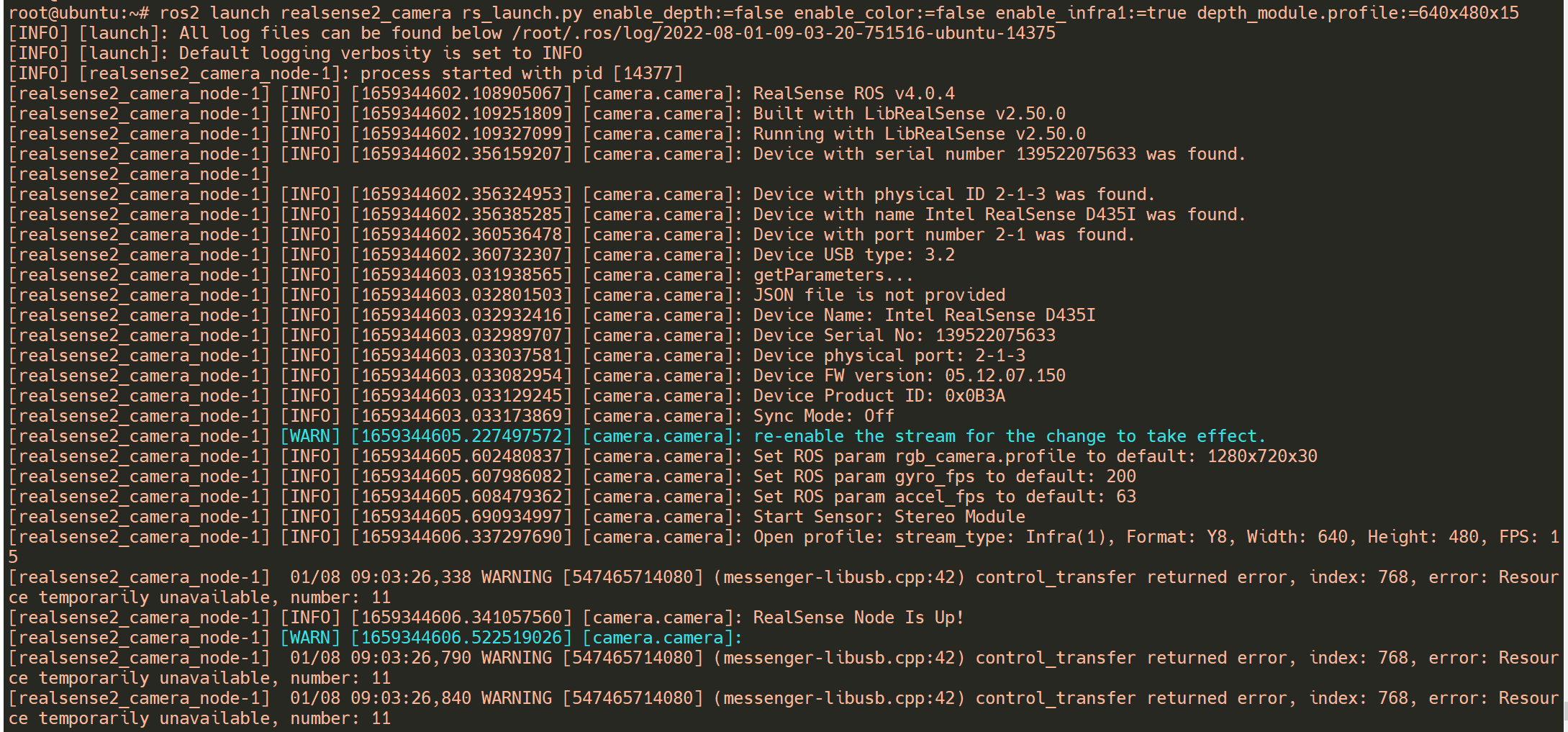

安装完毕后,我们启动Realsense相机作为图像发布节点,视觉SLAM节点作为图像订阅者,订阅图像话题并发布位姿和点云等信息。
接下来,我们使用root账户(密码:root)登录X3派,启动Realsense D435i相机,否则权限不足无法正常启动相机。
# 启动D435i,发布图像数据
ros2 launch realsense2_camera rs_launch.py enable_depth:=false enable_color:=false enable_infra1:=true depth_module.profile:=640x480x15
相机启动后,可从控制台观察到以下log:

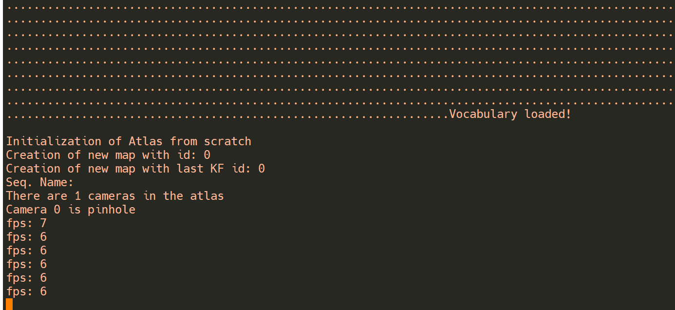

ros2 run orb_slam3_example_ros2 mono ./ORBvoc.txt ./Examples/Monocular/RealSense_D435i.yaml
X3端的视觉SLAM节点启动并接收到相机图像数据后开始打印当前处理帧率“fps”。

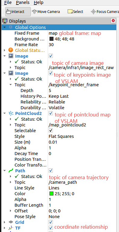

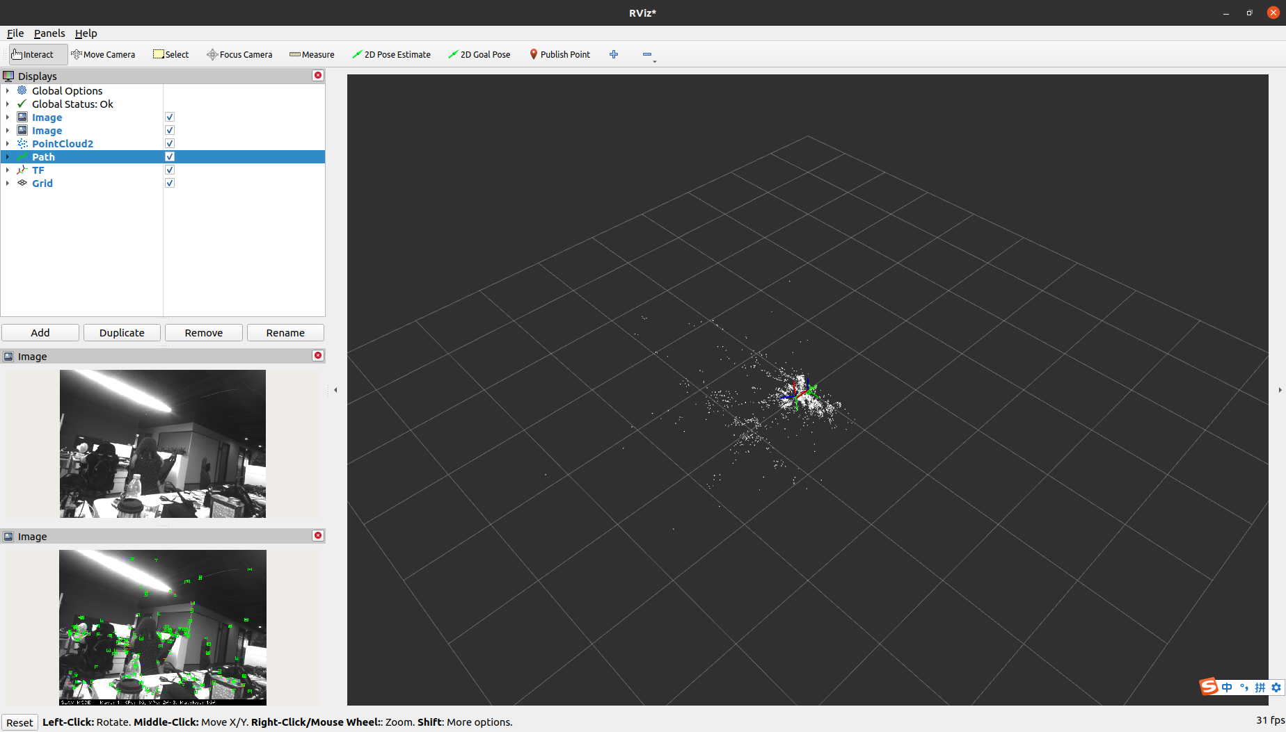

同时在PC端(和旭日X3派在同一网段)打开Rviz2可视化软件,添加相关可视化信息,并订阅以下话题:

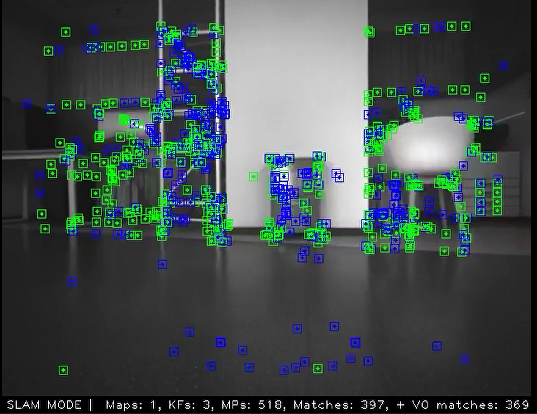

订阅话题后,可以从RVIZ2 软件观察到特征点的渲染结果,
同时随着相机的运动也可以观察到窗口右侧生成的白色地图点云和绿色的相机轨迹信息。

其中SuperPoint和SuperGlue就是典型。SuperPoint是一款自监督深度学习网络模型,能够同时提取图像特征点的位置以及描述子。开发平台整合SuperPoint与ORB-SLAM3,开发者可以在/opt/tros/share/orb_slam3/Examples/*/*.yaml配置文件里自由切换使用的特征点提取方法。如下图所示,使用的特征点提取算法为“SUPERPOINT”:
使用Superpoint特征提取算法的结果如下图所示,可以看到,特征点提取非常稠密,检测出了物体的轮廓。
