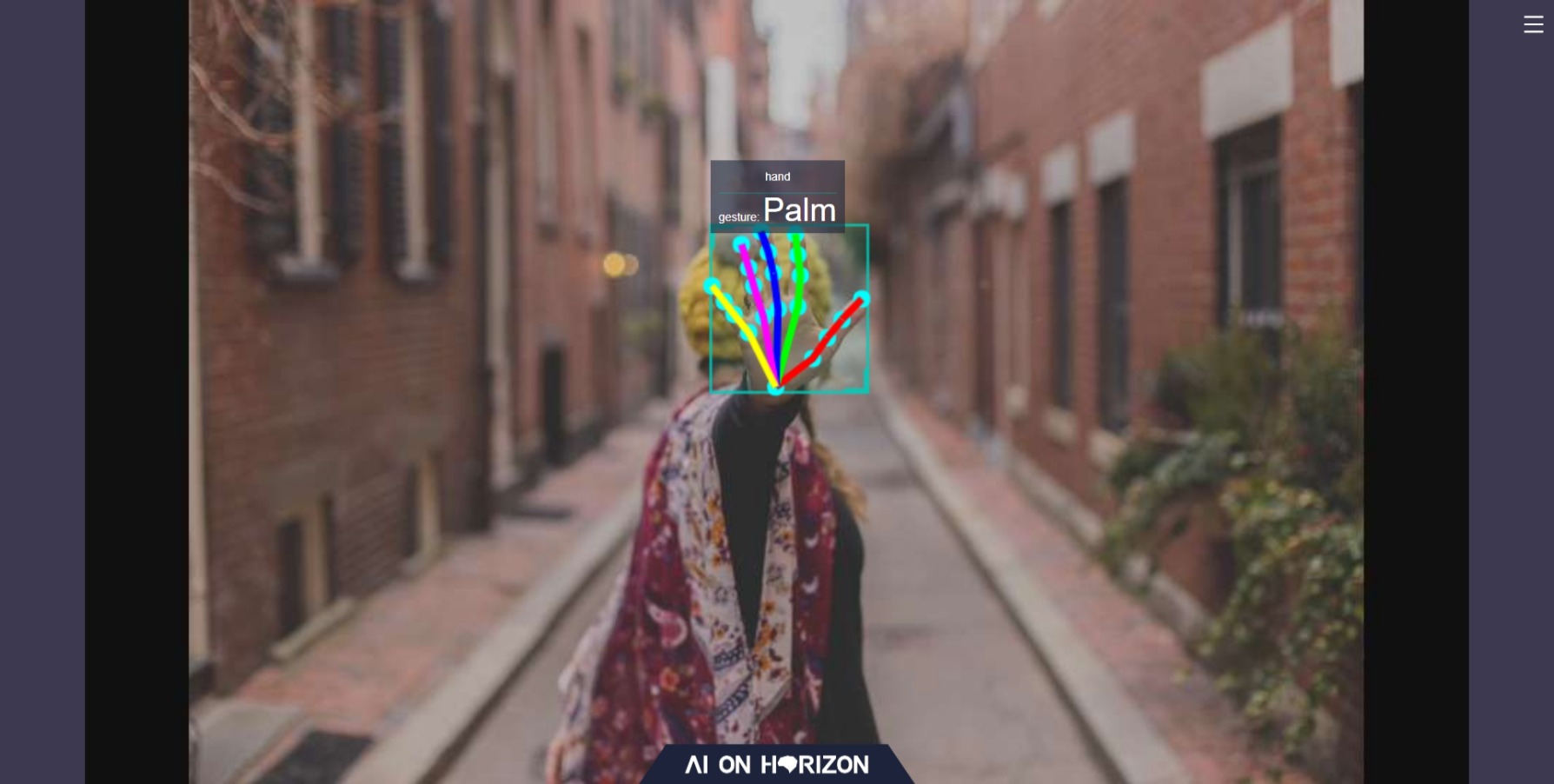

输出log显示,订阅到的算法msg中有一个hand(包含人手框和人手关键点检测结果),手势识别算法输出的手势分类结果是“Palm”手势(分类结果为5)。
在PC端的浏览器输入http://IP:8000 即可查看图像和算法渲染效果(IP为旭日X3派的IP地址):
