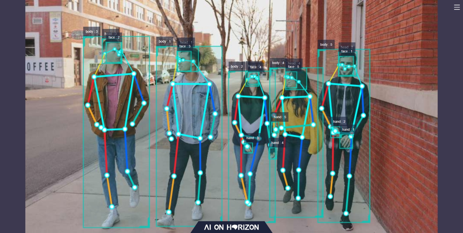

输出log显示,程序运行成功,推理时算法输入和输出帧率为30fps,每秒钟刷新一次统计帧率。
在PC端的浏览器输入http://IP:8000 即可查看图像和算法(人体、人头、人脸、人手检测框,检测框类型和目标跟踪ID,人体关键点)渲染效果(IP为旭日X3派/X86设备的IP地址):
